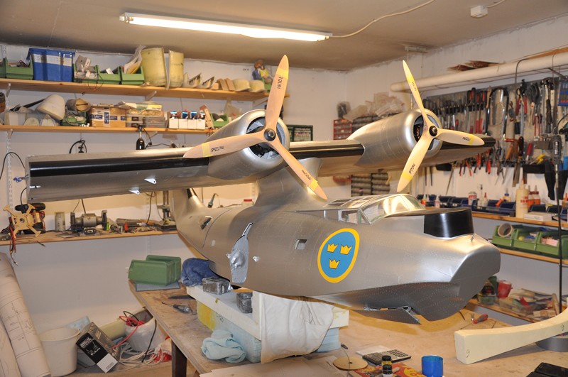

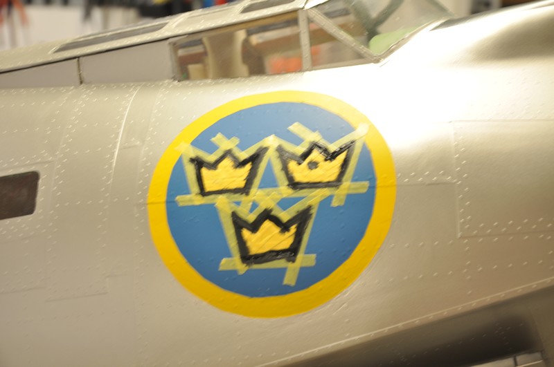

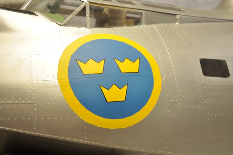

    Kronmärkena på skrovet fick sina svarta streck idag.
    Det var ett riktigt pillegöra för att få strecken till att bli någorlunda jämnbreda. Men med lite envishet så gick det bra.
    Så är den högra yttervingen klar för lite vädring. Allt är installerat och justerat.

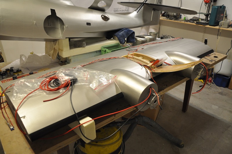

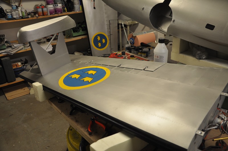

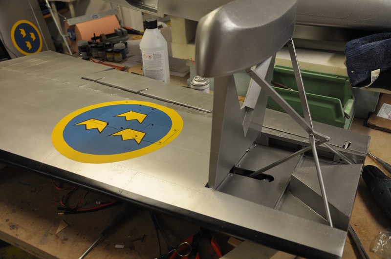

          Så är även vänster yttervinge redo för lite vädring.
          Nästa steg blir att genomföra all kabeldragning i vingens mittsektion.
          Så var det klart.....jag tejpar dem på utsidan så blir det lätt att komma åt.

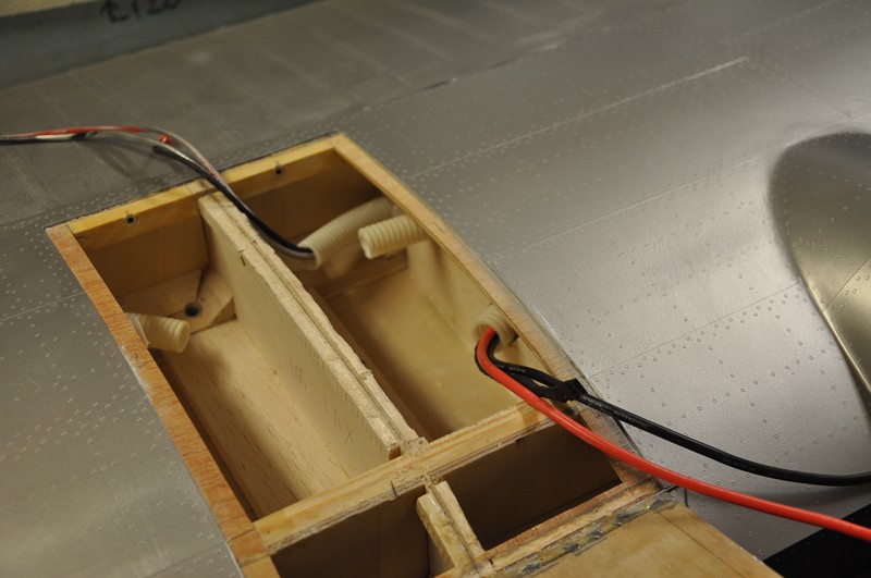

          Nej....men det här är nästan alla kablarna som kommer att gå åt. Nu skall jag bara se till att väl valda av dem blir avskärmade, att andra får lite kondensatorer fastlödda på sig och att allt strålar samman i mittluckan....det här blir kul.

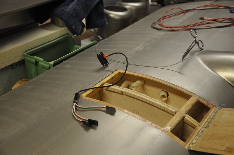

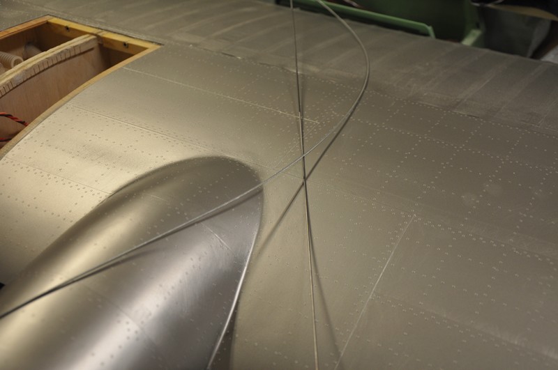

                        Det här är vad jag använder för att få servokablarna genom rören i vingarna. En tunn pianotråd med en krok i ena ändan och en flexibel stålvajer.

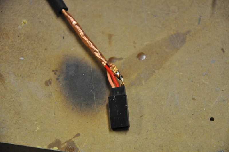

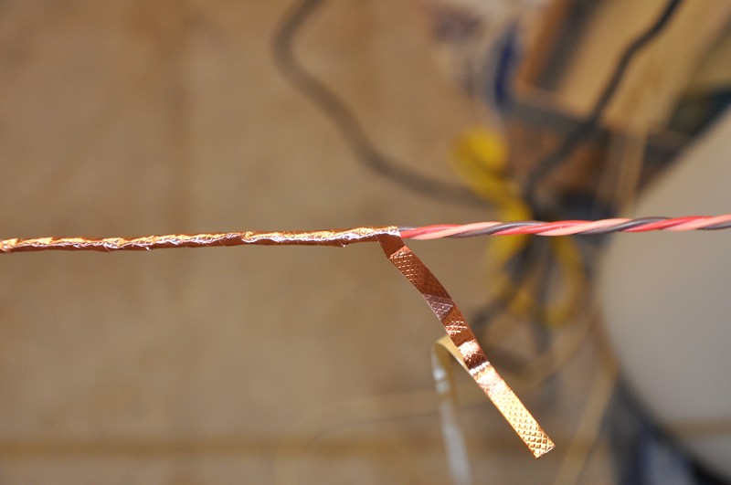

                        Dags att tillverka några avskärmade servoförlängningskablar. Jag behöver några sådana här eftersom servokablarna kommer ligga intill motorkablarna och jag vill inte chansa....alltför mycket.

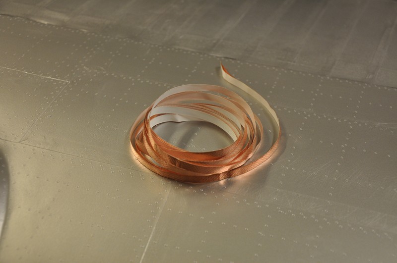

                        Det här är en koppartejp.
                        Första steget blev att vira tejpen runt servokabeln.
                        När tejpen var virad hela vägen så skalade jag av en liten bit på den negativa servokabeln och lödde fast koppartejpen mot den.

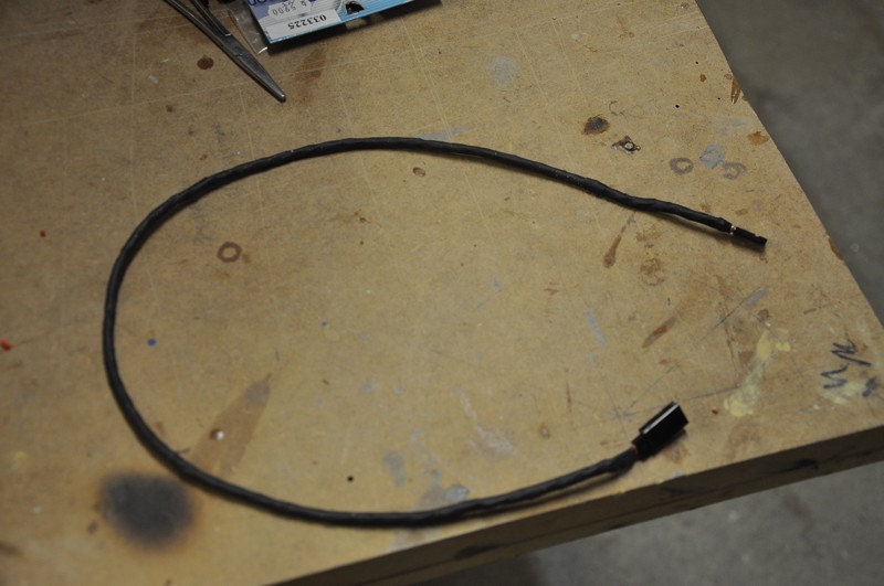

                        Därefter lade jag på en krympslang över alltsammans och klämde fast en servokontakt i den ändan som saknade en.

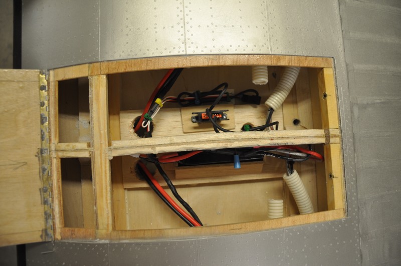

                        Nästa steg var att dra den på plats i plastslangen.
                        Så var den på plats...
                        Allt på plats under luckan.

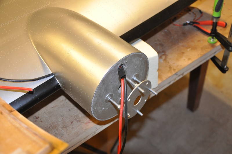

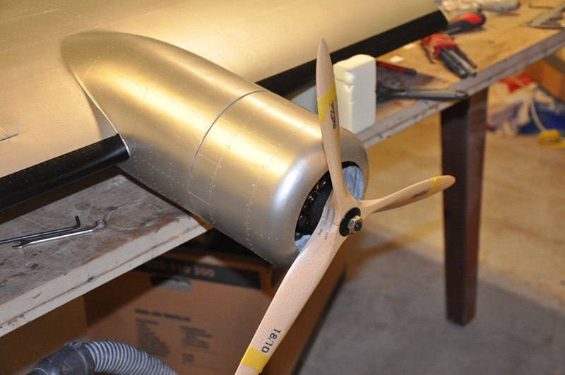

                        Därefter var det bara till att montera dit motorerna....fartreglagen kommer att monteras dit lite senare.

                            Jag försökte backa i tråden för att se vad det var för motorer som du bestämde dig för, men hittar inte inlägget. Jag minns att det var lite snack om el kontra metanol för ett tag sen, men på bilderna ser det ut som om det blev el till slut.
                            En lite undran när jag tittar på bilderna: Nog för att den är stor, men ser inte kablarna lite klena ut? Luras man av att arean motsvaras av kvadraten på diametern?

                              En undran om skärmningen av servokablarna... har du lött fast skärmen i jord i bägge ändor på kabeln eller bara i ena? Tänker på jordslingor.
