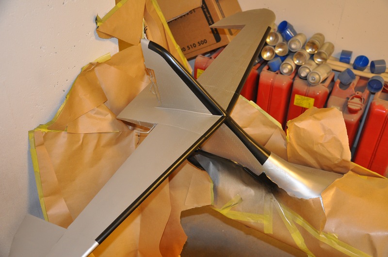

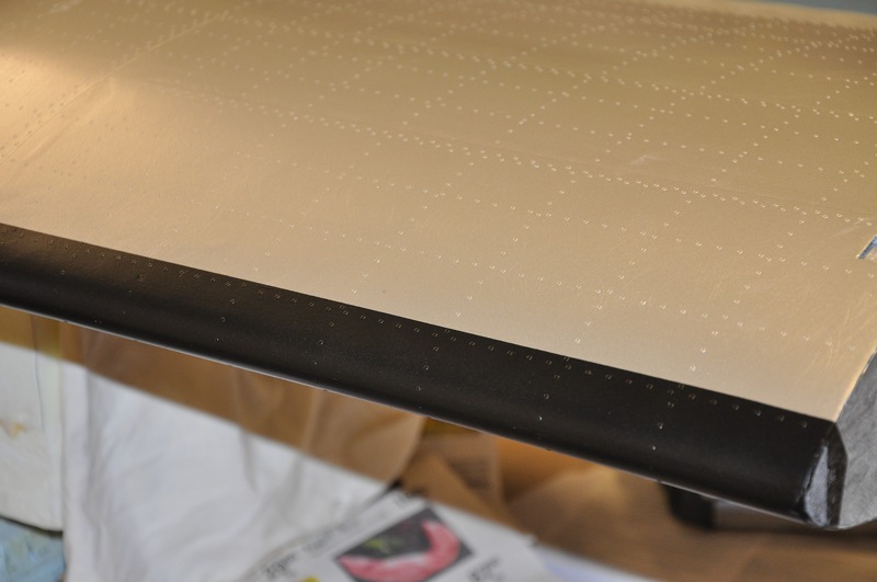

      Alla framkanter på vingen, stabben och fenan har en sådan där av-isnings historia som jag simulerar med lite svart färg. Den är en aningens aning för blank, men den kommer att få sig en behandling med lite matt klarlack.
      Catalinan var enligt en hel del fullskala piloter ökänd för att samla på sig is på framkanterna så det är ju bäst att jag har förberett för detta.

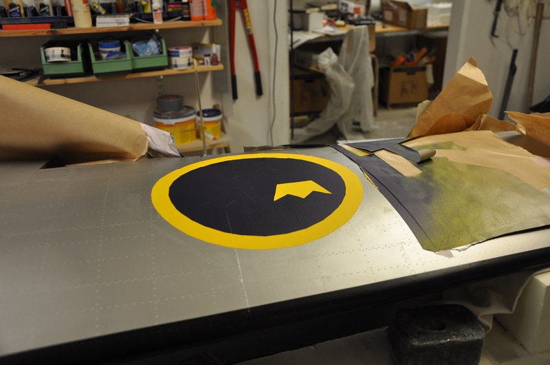

      Den första av tre färger på kronmärkena.
      Jag använder ModelMasters akrylfärg.

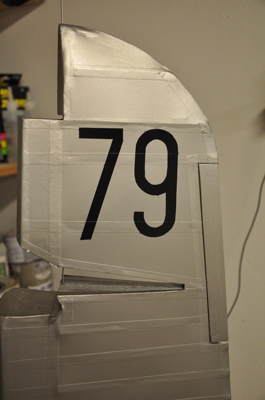

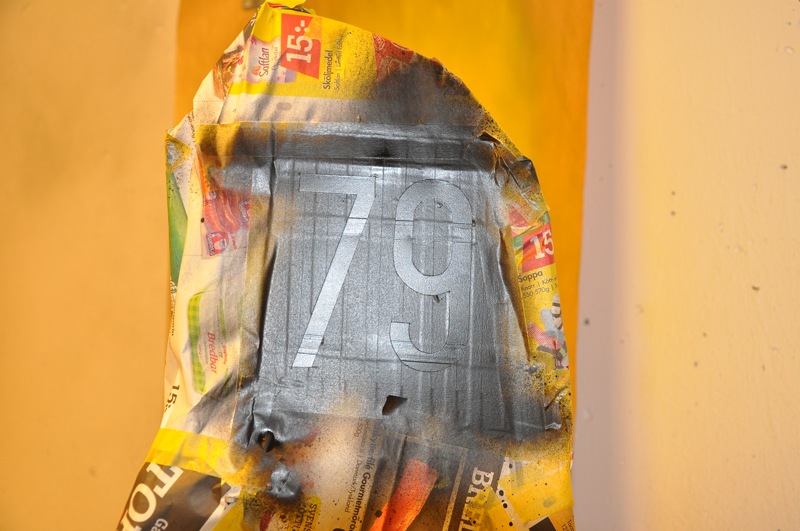

                          Rodret skall ha talet "79" på sig....se det var bara att snickra ihop en maskering för det och kleta fast. Lite svart färg och sedan vänta 10 minuter...innan nästa lager läggs på.
                          Så var det ordnat. Det blev ett par små rinningar in under maskeringstejpen, men det är inte värre än att det går att åtgärda.

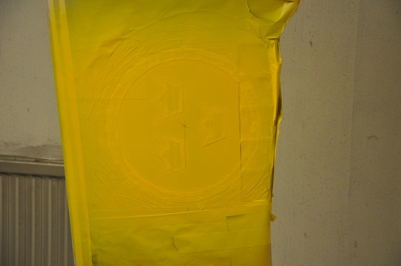

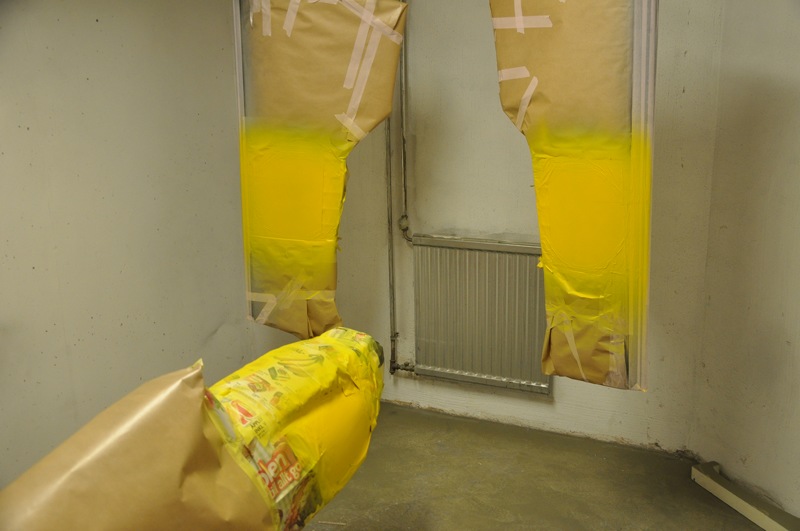

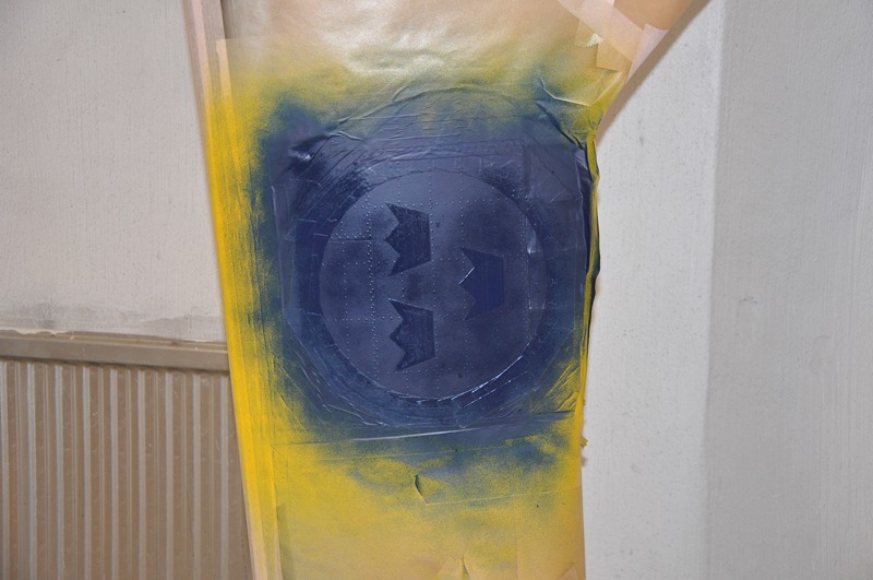

                          Gula kronmärken....
                          ....blåa kronmärken.....
                          ...och de ser en aning för mörka ut. Men det är inte hela världen eftersom det är lätt att maskera om denna där jag tog bort maskeringen och blaska på lite ljusare blått.
