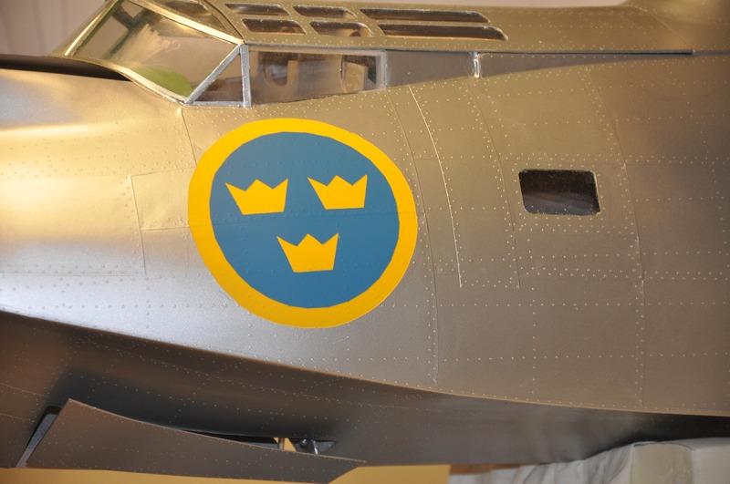

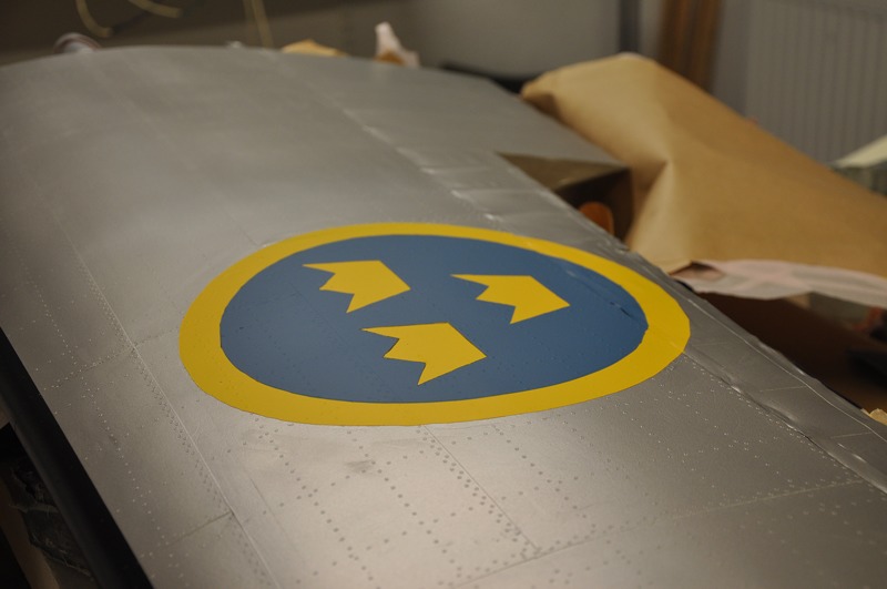

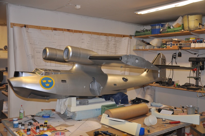

                    Efter en del maskerande, färgblandande, målande, avmaskerande....så ser det bättre ut.
                    Nu är det närmare sanningen än innan.
                    Givetvis kunde jag inte låta bli att delvis montera ihop modellen för att få en bättre helhetsbild hur det ser ut...än så länge.
                      • 7682
                      #925
                      Finns inte ord längre....
                      IMPONERANDE!!
                        #926
                        Fy f-n va snyggt det blir!!! Å alla plåtar och nitar!! :man_in_love:
                        • Victorbjörkman
                          • apr 2013
                          • 30
                          #927
                          Det är nära på att blir tårögd så fint blir det! Big up till dig Göran!
                          /Victor
                          • ivve
                            • 736
                            #928
                            Snyggt Göran, MYCKET snyggt ! Det lönar sig att vara envis !! Hoppas den flyger lika bra som den ser ut.

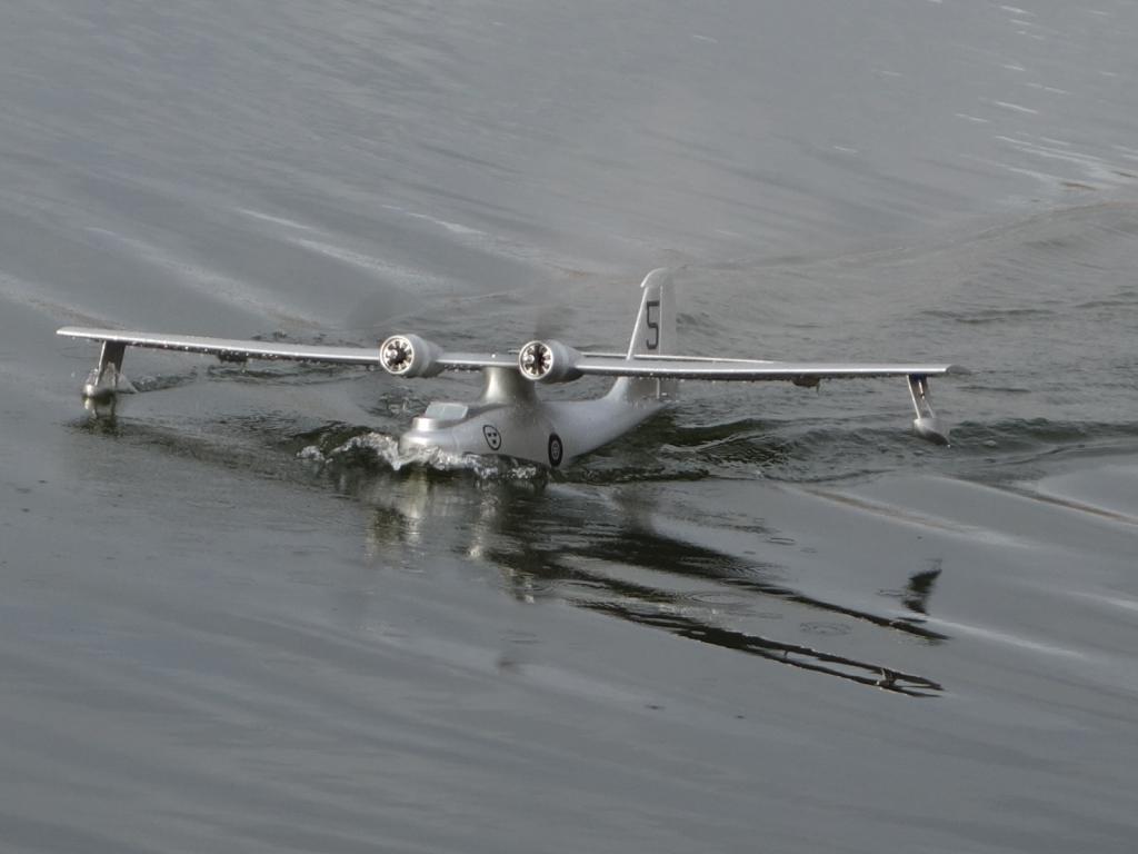

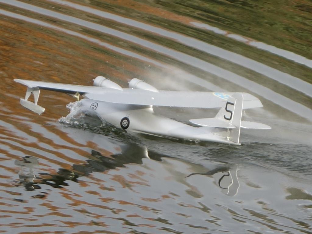

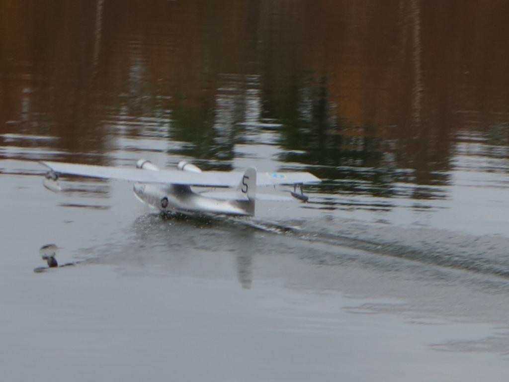

                                #930
                                Fruktansvärt impad av bygget!!!!
                                Har du börjat fundera på start- och landningstaktik inför vatten-maiden? Jag har en pytteliten (1.4m) catalina och valde att korta av längden på vingflottörerna för att minska risken för ground loop (water loop???). Kör du med skalariktig längd och har du isåfall funderat på att köra med stabiliserande gyro för att få lite extra marginaler (Sturlas vurpa har jag sett på nätet)? Jag har "greppat flottörerna" nån gång vid landning och det blir REJÄLA krafter på hela flygplanet. Svåraste momentet är landningen, alla gånger - den nöten har jag inte knäckt än.
                                /Johan
