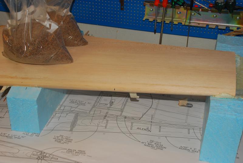

    Vingstöden var en mycket enkel och framför allt billig lösning. Cellplasten var spillbitar som jag fick på Beijers och fogskummet är från Byggmax. Tiden att göra dom var nog inte mer än 1-2 timmar. Ja, tillkommer gör ju tiden för skummet att härda, men frugan sa att jag inte behövde babysitta den processen.:sarcastic: Det ända som nog är ett måste är lasern för att mäta upp samma höjd på alla. Det hade förmodligen varit väldigt besvärligt att göra med vattenpass.

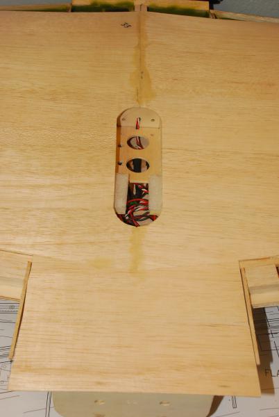

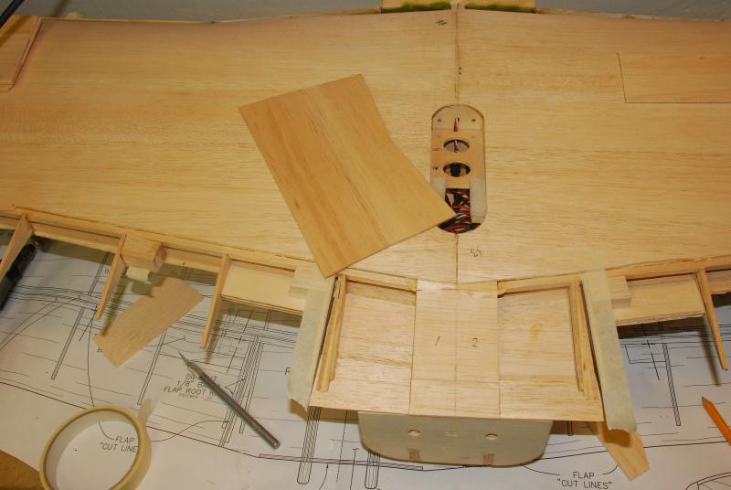

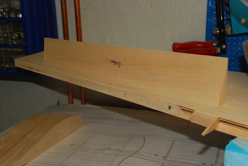

        I kväll har det också blivit lite gjort.
        Jag har tagit upp ett hål för UP2-ventilen+kablage samt lagt på den sista plankningen vid radiatorn.
Namn: DSC_4137.jpg
Storlek: 49,4 KB
ID: 483054 Klicka på bilden för större version
Namn: DSC_4139.jpg
Storlek: 54,1 KB
ID: 483055 Klicka på bilden för större version
Namn: DSC_4141.jpg
Storlek: 25,3 KB

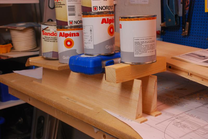

        PU-limmet som jag använt vid plankningen är ju fantstiskt på att fylla ut alla eventuella ojämnheter. Lika fantastiskt är det på att smyga sig iväg dit det inte ska. Jag har nu lyckats med konstycket att bitvis ha limmat fast plankningen även i framkanstlisten för flapsen. Det är ett himla pill att skära loss det där så behövs.:banghead:

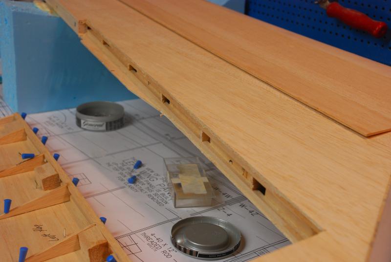

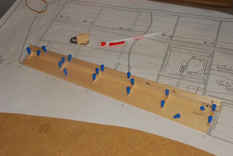

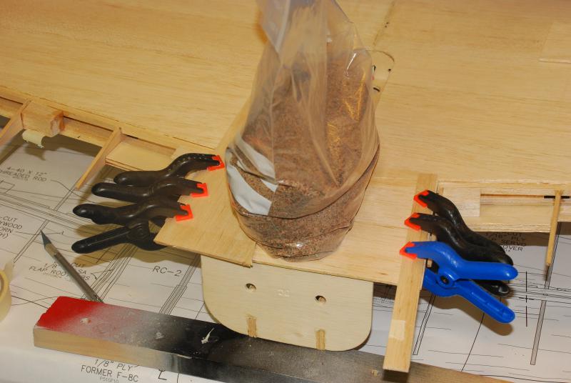

        Bättre verkar det gå att bygga skevroder. Det första är nu under limning. Tacka vet jag gammalt hederligt vitlim. Det håller sig där det ska.
Namn: DSC_4144.jpg
Storlek: 48,6 KB

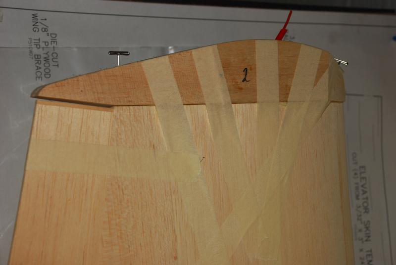

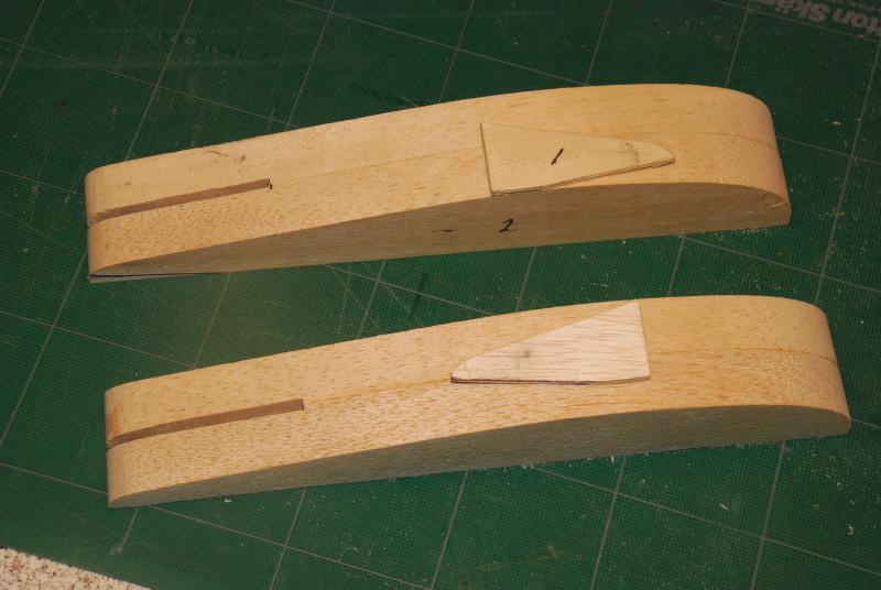

        I vingspetsarna har jag lyckats med att fräsa ett spår där en playwoodbit ska limmas in.
Namn: DSC_4145.jpg
Storlek: 56,9 KB

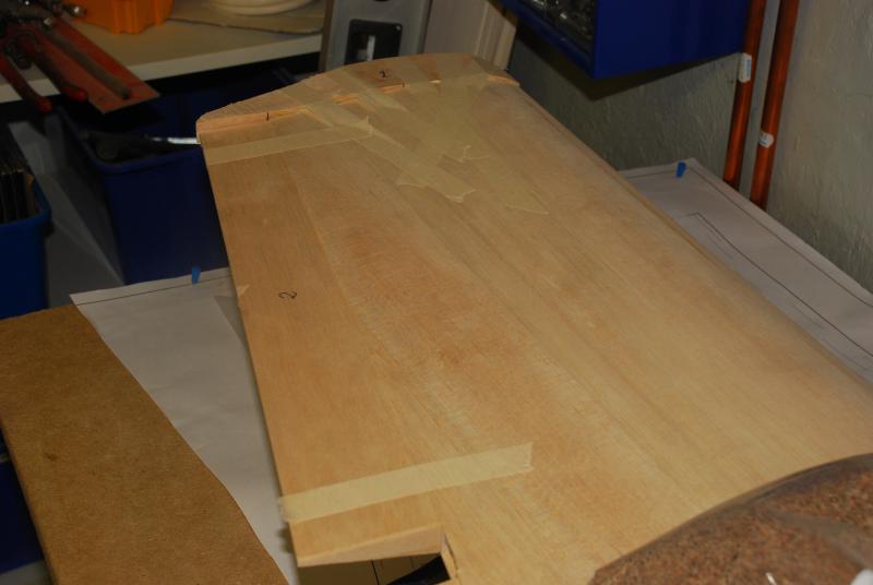

        Den kloke ställer sig nu frågan varför jag inte plankar klart den lilla trekanten innan jag börjar med annat? Svaret är mycket enkelt. Jag vill fortast möjligt bli av med alla "pinnar" som sticker ut i bakkant. Jag har redan fastnat i en som gick av.

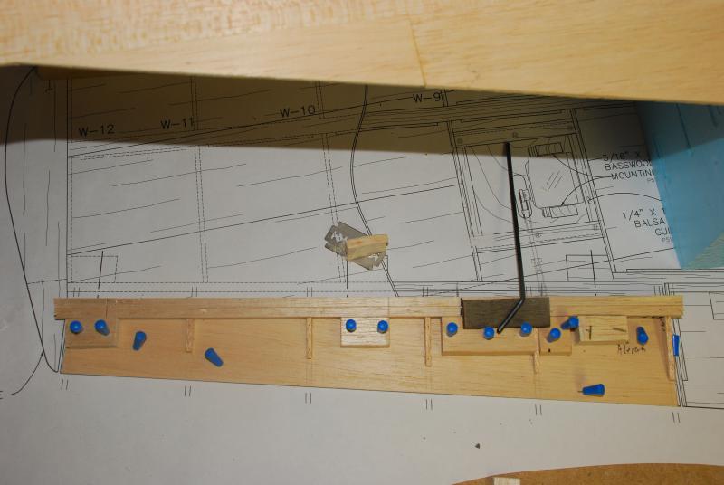

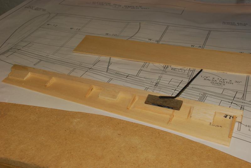

          Nyttan bestod denna kväll av ett göra skevrodren klara. Nedan syns lite bilder på inlimningen av balsaklossarna för gångjärnen och RDSen. Det var ett himla hyvlande och slipande för att få till översidan så att det övre skinnet kunde limmas fast.
Namn: DSC_4169.jpg
Storlek: 45,0 KB
ID: 483064 Klicka på bilden för större version
Namn: DSC_4174.jpg
Storlek: 45,3 KB

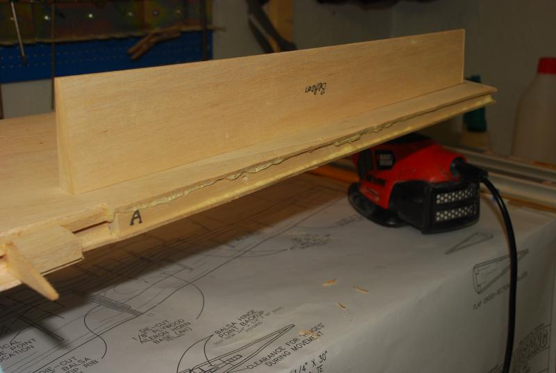

                Jaha, även denna söndag lider mot sitt slut och lite har det blivit gjort idag också.
                Skeven är nu helt färdiga.
Namn: DSC_4177.jpg
Storlek: 36,2 KB
                Bakkanstlisten vid skeven krävde en hel del bearbetning innan det blev bra.
Namn: DSC_4178.jpg
Storlek: 37,4 KB
                Framkanstlisten har hyvlats och slipats ner till plankningen, men den har inte fått rätt form ännu.
Namn: DSC_4180.jpg
Storlek: 54,5 KB
                Vingspetsarna har grovformats m.h.a. en bandsåg så blir det i alla fall lite mindre balsa att hyvla bort sedan. Jag kom även ihåg att borra ett hål för elsladden till positionsljuset. Det hade varit ganska snullet annars.:sarcastic:
Namn: DSC_4184.jpg
Storlek: 32,3 KB
                Nu börjar det ju likna en vinge.
Namn: DSC_4182.jpg
Storlek: 35,1 KB
                Jag har fortfarande flapsen kvar att göra. Jag kommer göra som Ompa, dvs såga bort dom innnan jag plankar dom.

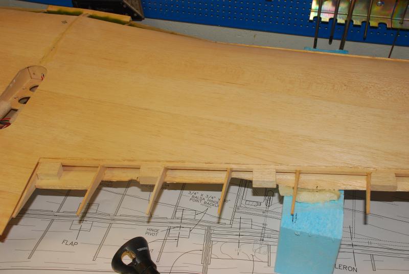

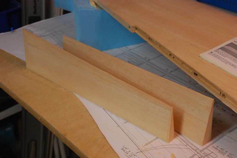

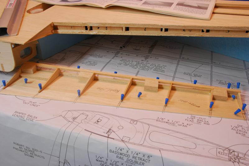

                          Dagens händelser
                          Nu har jag lyckats skära, fräsa och såga loss flapsen.:banghead: Det blir nog OK när jag väl har slipat till bakkanten på vingen.
Namn: DSC_4190.jpg
Storlek: 42,0 KB
                          Sedan har jag limmat ihop flapsen med en himla massa olika trädelar.
Namn: DSC_4191.jpg
Storlek: 55,8 KB
ID: 483099 Klicka på bilden för större version
Namn: DSC_4192.jpg
Storlek: 59,7 KB
ID: 483100 Klicka på bilden för större version
Namn: DSC_4194.jpg
Storlek: 52,3 KB
                          Och till slut, efter hyvlande och slipande, har jag två i stort sett färdiga flaps. Framkantslisten ska slipas till innan de är helt klara, men det får vänta till nästa gång.
Namn: DSC_4195.jpg
Storlek: 37,9 KB
