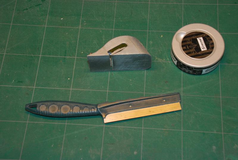

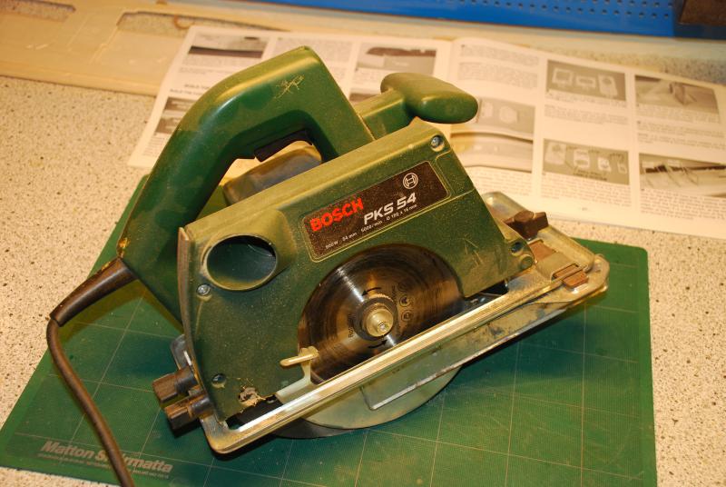

            Timmersåg

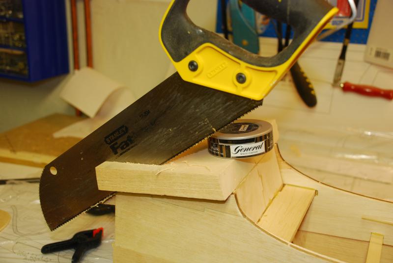

            Jag som trodde att dessa verktyg var bra att ha när man bygger
Namn: DSC_4595.jpg
Storlek: 62,6 KB
            börjar fundera på om det inte snart blir dags att använda den här till alla grova timmerbitar:
Namn: DSC_4597.jpg
Storlek: 68,5 KB
            Till slut nöjde jag mig med denna:
Namn: DSC_4596.jpg
Storlek: 45,1 KB
            För dom av er som har som ovanan att köra fingrarna genom balsan kan jag starkt rekommendera en Top Flite byggsats. Jag kan garantera att det inte är balsan som går sönder.:sarcastic:
            /Olov

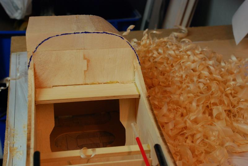

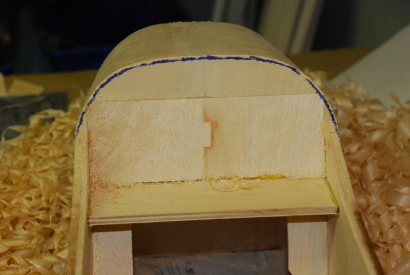

                  Nu har timmerbiten grovformats. Finformningen blir när jag kan använda motorkåpan som riktmärke. Här hade jag allvarliga planer på att använda elhyveln men då den dammar rätt mycket blev det den vanliga lilla hyveln.
                  Nedan syns hur det blev. Jag måste erkänna att det gick mycket lättare än vad jag hade trott.
Namn: DSC_4601_redigerad-1.jpg
Storlek: 44,8 KB
ID: 483411 Klicka på bilden för större version
Namn: DSC_4604.jpg
Storlek: 38,6 KB
                  Finns det en marknad för hyvelspån av balsa? Jag har snart en hel säck.:stupido2:

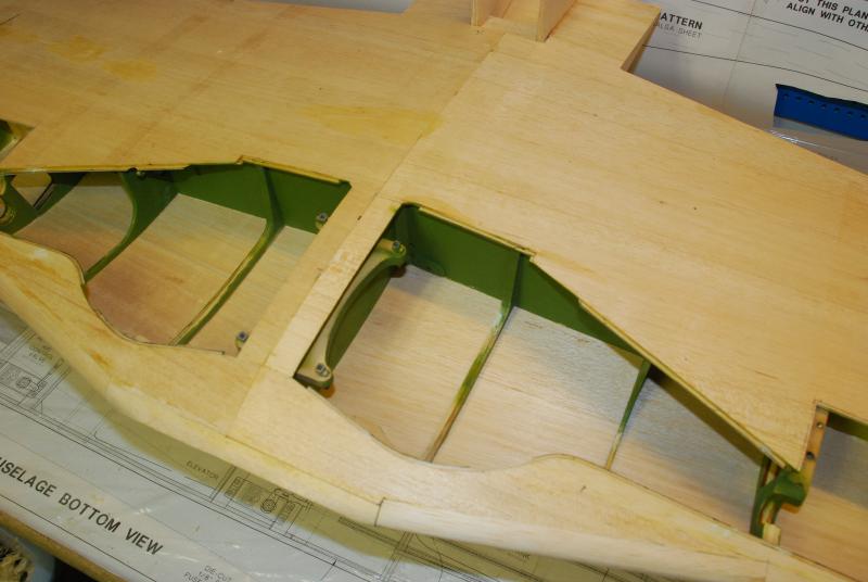

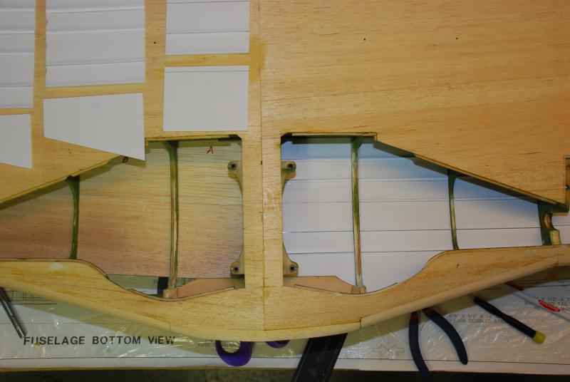

                  Nu är det dags att ta tag i vingen och göra klart i brunnarna så att jag kan planka den sista trekanten på ovansidan.
Namn: DSC_4605.jpg
Storlek: 46,1 KB

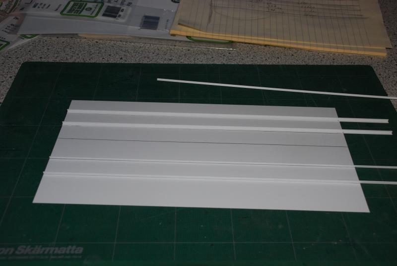

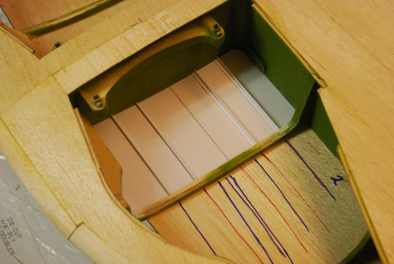

                        Inredning
                        Nu har jag börjat med det sista i landställsbrunnarna.
                        Jag har av några flak och vinkeljärn i styrenplast gjort mig en blindbotten. Jag tyckte att det verkade enklare att göra den av plast utanför modellen då det var lättare att limma in vinkeljärnen rakt och jag slapp preparera balsan.
                        Jag började med att limma in vinkeljärnen där de skulle vara. Därefter kapade jag av flaket i tre delar som passades in mellan spryglarna i hjulbrunnen.
Namn: DSC_4606.jpg
Storlek: 36,0 KB
ID: 483424 Klicka på bilden för större version
Namn: DSC_4607.jpg
Storlek: 49,5 KB
ID: 483425 Klicka på bilden för större version
Namn: DSC_4612.jpg
Storlek: 47,0 KB
ID: 483426 Klicka på bilden för större version
Namn: DSC_4613.jpg
Storlek: 24,7 KB

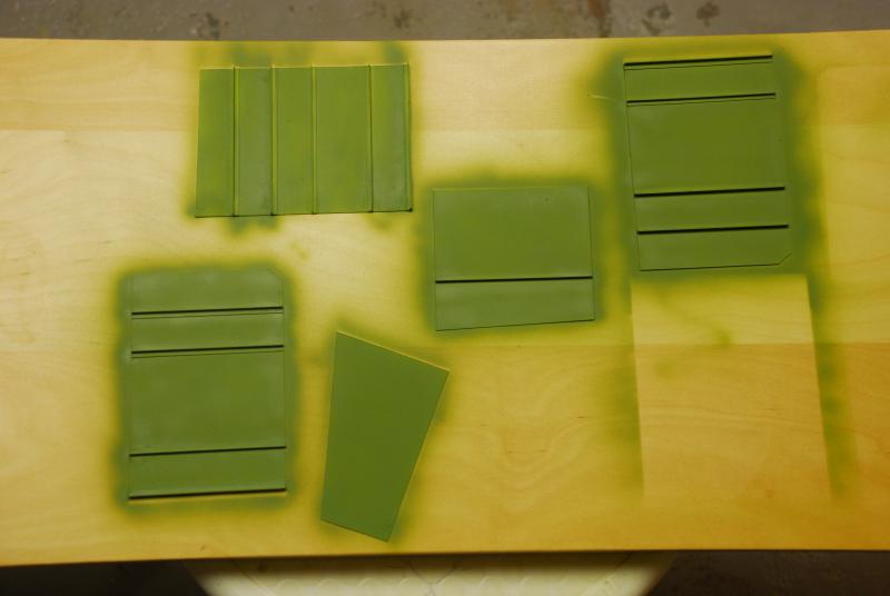

                        Nu har dom fått sig en första omgång färg. Vi får se om det blir ytterligare en omgång innan kvällen.
Namn: DSC_4615.jpg
Storlek: 29,7 KB

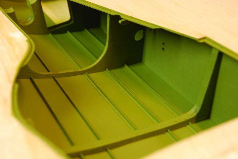

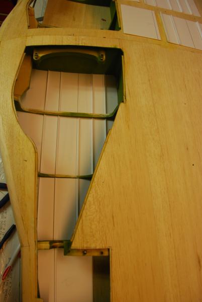

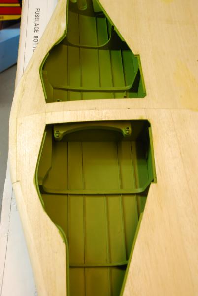

                          Brunnar
                          Nu känner jag mig nöjd med landställsbrunnarna. Nedan syns det hur det blev.
Namn: DSC_4616.jpg
Storlek: 23,7 KB
ID: 483478 Klicka på bilden för större version
Namn: DSC_4619.jpg
Storlek: 31,4 KB

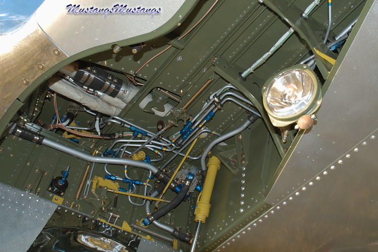

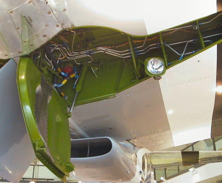

                          Nedan är en bild från originalet. Det är ju ganska många detaljer som saknas. Vi får se om det kanske blir några alufärgade rör för att få lite mer liv i det hela. Men ska jag vara ärlig känns det helt meningslöst att detaljera dom mer då det ändå inte kommer att synas på 100 m håll när luckorna är stängda. Å andra sidan var det ett moment som kostade väldigt lite pengar och tog lång tid att göra. Det innebär ju att kostnaden för hobbyn, räknat i kr/h, blir låg!!!!:sarcastic::sarcastic::sarcastic:

                          Anders: Trekanten av ovansidans plankning som saknades var för att jag lättare skulle kunna få in styrenplasten.
                            #208
                            MYCKET snyggt Olov!!!
                            Även om det är som du säger att det kanske inte kommer synas i luften, så tycker jag detaljer som det här gör en jäkla skillnad på marken. Du behöver inte lägga in så mycket mer detaljer än lite rör. Men det blir så mycket snyggare än en modell med svarta hjulbrunnar och pianotrådsben......
                            SKITSNYGGT!!
