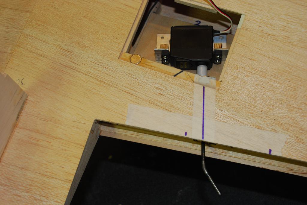

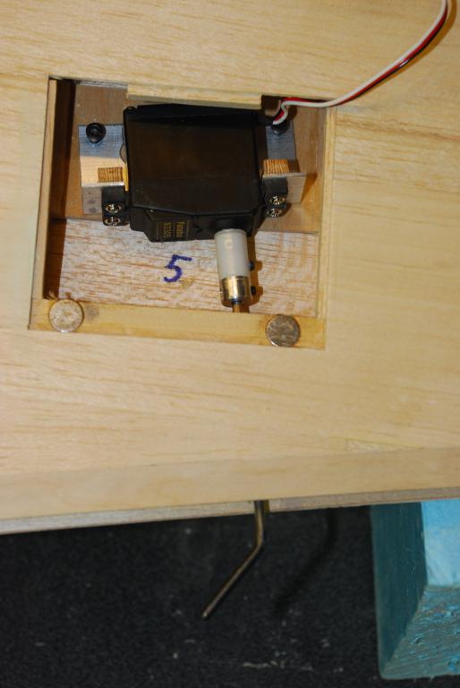

    Nu har jag påbörjad installationen av RDSen till skeven.

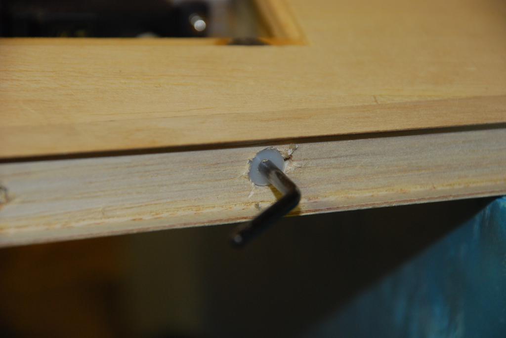

    Jag började med att svarva en liten bussning av delrin som fälls in i bakkanten.
Namn: DSC_5894.jpg
Storlek: 40,1 KB

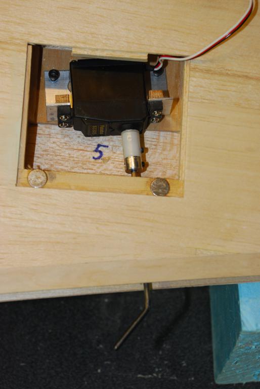

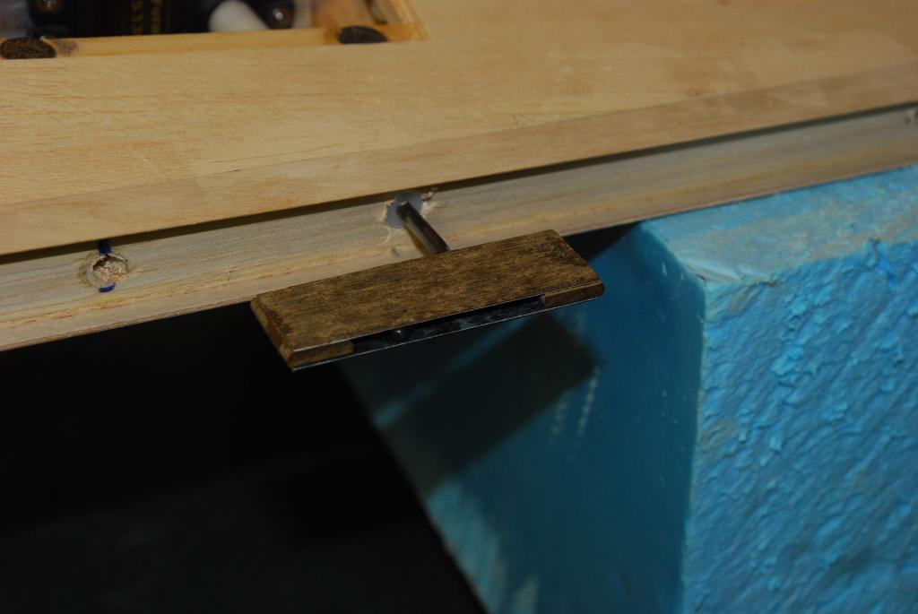

    Sen var det bara att smacka dit servo och korta stången för att börja måtta in det hela. Nu återstår "bara" att fräsa ett 5 mm spår för RDS-fickan i skeven och korta det sista på stången. Sen är det klart, om allt passar.
Namn: DSC_5895.jpg
Storlek: 39,5 KB
ID: 490587 Klicka på bilden för större version
Namn: DSC_5896.jpg
Storlek: 51,4 KB
    Ganska snabbt kunde jag konstatera att om jag ska kunna använda dessa stänger som är bockade i 45° så måste jag ställa ner ändläget till 50-60% i radion. Detta för att nå stora utslag! Små utslag vågar jag inte ens tänka på vad det skulle bli. Inte bra! Nu har jag lagt en beställning på två nya med 32° bockning. Det blir i alla fall bättre. Kanske skulle de jag har gå att räta ut, men jag misstänker att de med 90° böj till flaps också ger för stora utslag och då kanske de med 45° räcker.

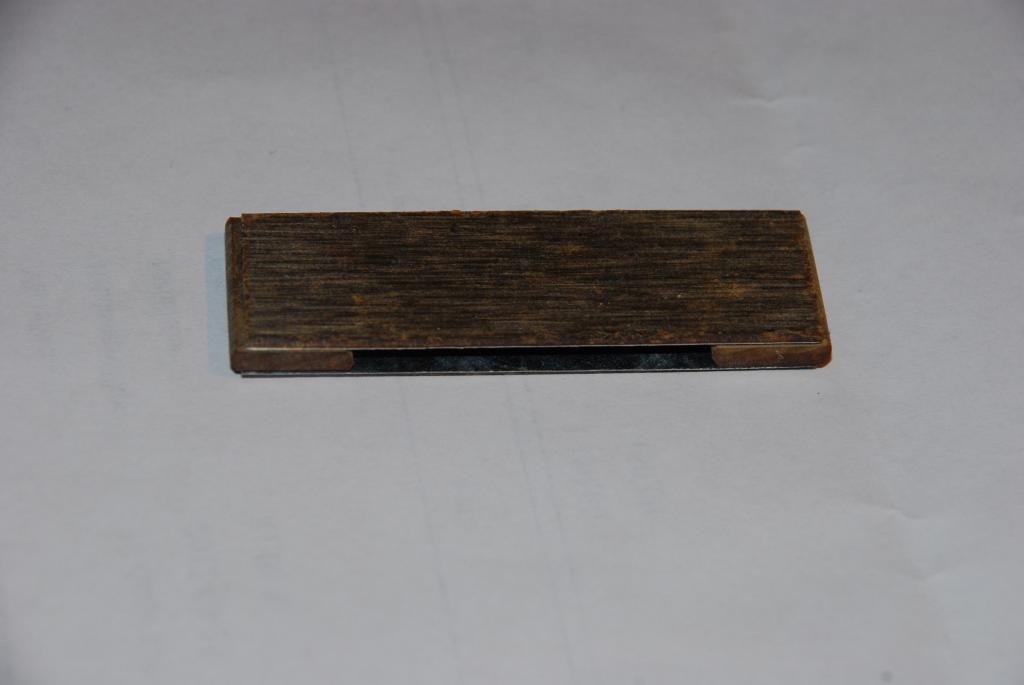

              Hej Thomas!
              Nej, jag tror nog inte att det blir mer slitage där än vid andra typer av montage där du har en rörelse, exempelvis vid servohornen. När man läser om RDS verkar det som att just det glappfria i RDS är en av fördelarna. Nackdelen är ju utan tvekan det jag själv råkade ut för. Stången var bockad för mycket. Vid ett tradionellt linkage byter man ju bara hål i oket/hornet för att få lämpliga utslag. Här måste jag byta hela stången mot en med en annan vinkel.
              Vad det anbelangar materialet i fickan (pockets) så ser det ut som ett "ut och in vänt" laminat av ungeför samma typ som man hittar på laminatgolv, dvs själva ytskiktet är invändigt i fickan.

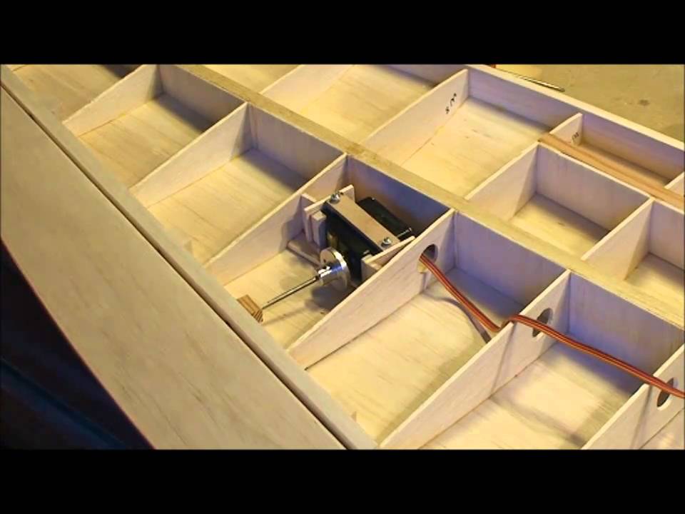

              En liten demo från youtube:

                    Hej igen!

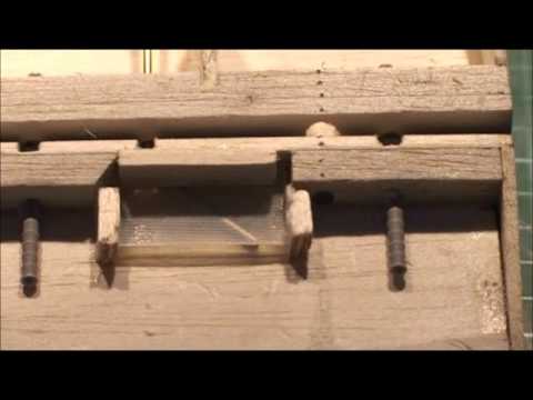

                    Här är en liten filmsnutt som väldigt väl beskriver hur RDS fungerar:

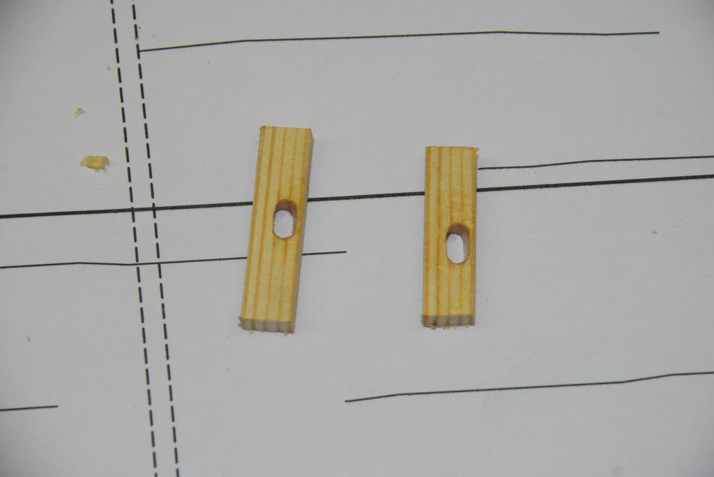

                                Jag har fortsatt på RDSen. En del av tiden har jag ägnat mig åt att försöka hitta en optimal lösning för flapsen. De 90°-stänger som I.R.F. Machineworks rekommenderar till flaps funkar inte i min Mustang. Flapsen ska bara vinklas ner ca 30° och då är en 90° krök på tok för mycket.
                                Då rörelsen är i 3 dimensioner så blev det till att damma av trigonometrikunskaperna för att räkna på vilken vinkel kröken ska ha samt vilken vinkel stången ska ha i förhållande till gångjärnslinjen. Mååånga vinklar blir det... Hm, någon annan borde ju ha haft samma dilemma som jag? Mycket riktigt, ganska snart hittade jag vad jag sökte på nätet i form av en PDF-fil. För de av er som är sugna på RDS kan jag rekommendera följande fil för att i förväg räkna på vinklarna för att få optimalt utslag.
                                RDS_equation.pdf
                                I mitt fall bestämde jag mig för en vinkel på 32° på kröken och 80° mot bakkant. Jag får då ~32° på flapsen vid 90° vridning på servot.
Namn: DSC_6011.jpg
Storlek: 82,6 KB

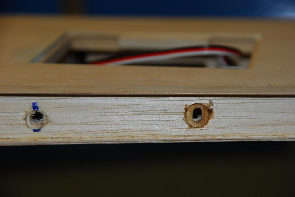

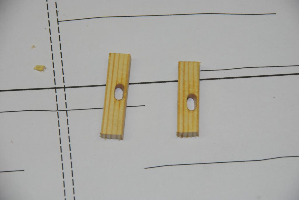

                                När jag snokande runt på nätet hittade jag även en monteringsanvisning från I.R.F. Machineworks. Där var det mycket tydligt beskrivet att stången INTE ska gå genom en bussning då den måste kunna röra sig upp/ned om inte allt ligger i linje med varandra. Däremot får den inte kunna röra sig i sidled. Hm, det blev till att skrota mina bussningar i delrin och ordna nya med avlånga hål. Nedan syns de bitar som ska limmas in vid flapsen och hur det bidde vid ena skevet. De nya bussningarna har preparerats med tunnt CA-lim för att få en hård yta innan de limmades in.
Namn: DSC_6007.jpg
Storlek: 33,6 KB
ID: 490670 Klicka på bilden för större version
