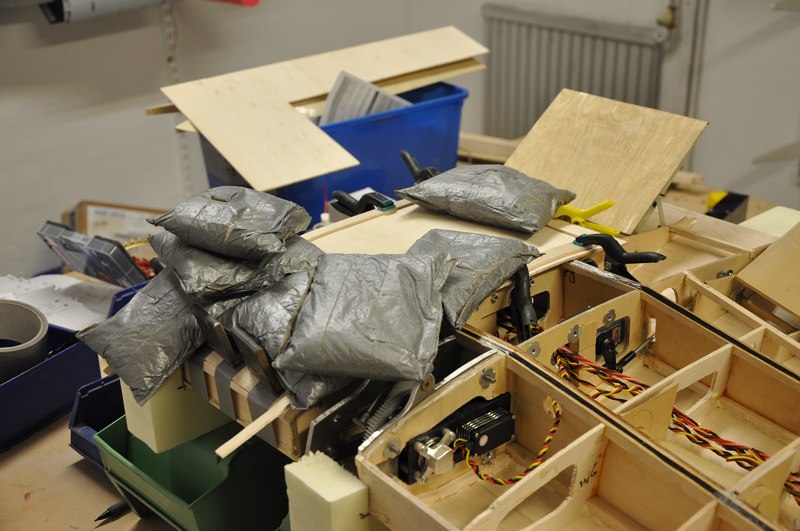

        Vad det gäller skadorna så var det en olycka på grund av att en flicka fick för sig att hoppa över bakkroppen på kärran för att kunna se bättre. Men hon fick inte med sig ena foten över så hon sparkade till toppluckan som vreds loss till 50% och det här var resultatet när den landade.
        Flickan fick en rejäl utskällning av sin mamma...så pass rejäl att jag fick trösta flickan. Efter det hela så visade jag henne de andra modellerna och svarade på hennes 500 frågor om modellflyg. Så jag tycker det var värt de här skadorna. Vi har kanske fått en ny intresserad ungdom?!?
        Faktum var att det var faktiskt de vuxna som var de värsta. Vissa av dem brydde sig inte ens om att titta innan de klev över modellerna för att de skulle ta sig fram. Nästa år kommer vi att montera upp en rejäl avspärrning runt alla våra modeller.

            Tråkigt att se. Det är ju f..n att folk inte förstår att det är sköra grejor som står utställda, och det är ju för deras skull som dom står där. Det är tyvärr inte bara sweeper som råkat illa ut på utställningar när åskådare blir för närgångna.
            Hoppas att Göran gav den skyldige en rejäl omgång, naturligtvis verbalt :banghead: eller var det som vanligt att personen i fråga kollar om någon sett vad han/hon (vägrar att skriva "hen") gjort och sedan piper därifrån.
            Skönt att det inte blev värre.

              Ok. Nu när jag läst din berättelse om hur skadorna skadorna uppstod förstår jag att det inte går an att börja gorma. Tycker lite synd om tösen som naturligtvis inte menade att skada din modell.

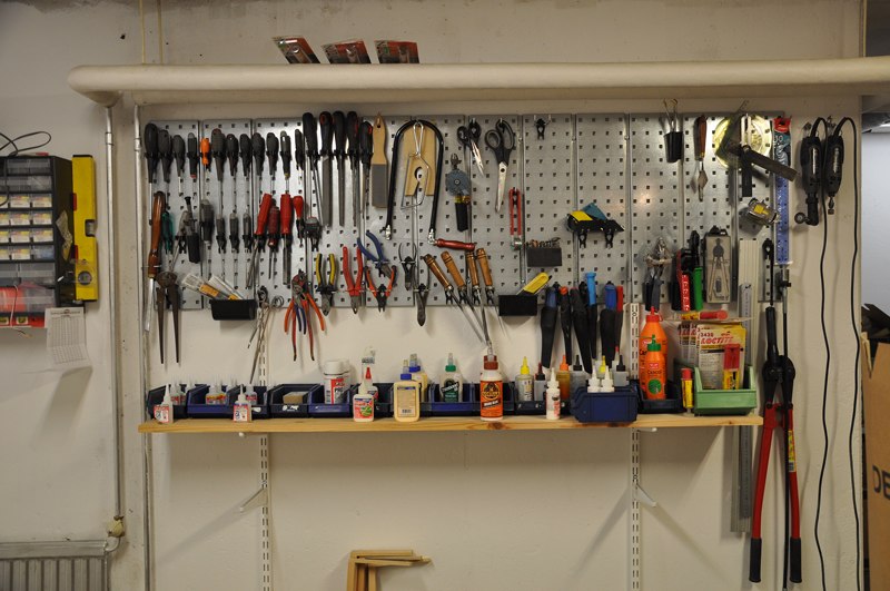

                  Så har en hel del av verktygen hittat hem till sina respektive platser.

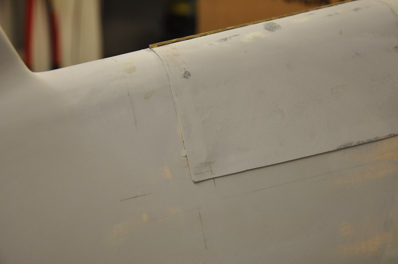

                  Den här övre luckan på bakkroppen lyckades tösen träffa med sin fot. Skadorna som uppstod var att "plåten" slets loss från ramen i det nedre vänstra hörnet och cirka 5-6 cm ut i alla riktningar. Den böjdes en aning så den slöt inte tätt mot kroppen. Gångjärnen fick också sig en liten skada. Men efter en del rengöring och borttagning av gammalt material så gick det att rikta upp allt så det passade på nytt. Så det var bara till att limma tillbaka allt där det skall vara och vips var luckan som ny.
                  Passformen är något bättre än tidigare!

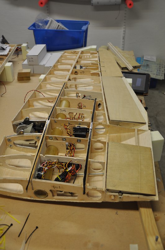

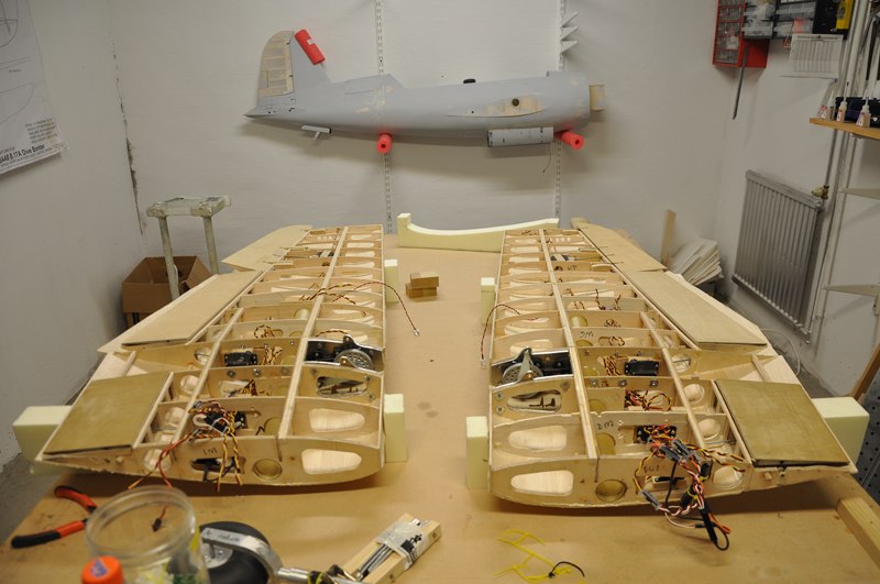

                  Nu när kroppen är reparerad så är det dags att ta vid där jag slutade. Jag var på väg att planka undersidorna på vingarna. Men efter att ha tagit fram dem på nytt så kom jag fram till att jag ville göra om en del av kabeldragningarna så de blir mer funktionella vid ett eventuellt servobyte.

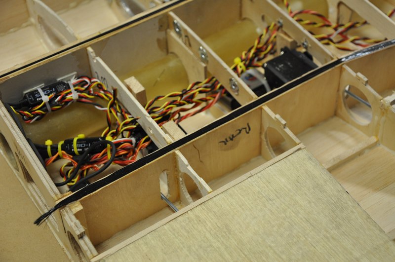

                        Så har jag trasslat ut kablarna och fått lite ordning på dem.
                        Eftersom området, där landningsstället kommer att vara, inte är plankat med balsa så ville jag stärka upp vingbalkarna. Lite kolfiberband och epoxy så var det klart.
                        Plankningen till vingarna....utanför landningsställen.

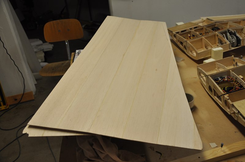

                          Dags att börja planka igen vingen.

                            Jösses!!
                            Rena ställverket...
                            Men snyggt!!

                              Såg att Georg PÅ NMK-forumet önskade att servo kunde bli sladdlösa i framtiden. Ingen dum ide´. Kanske något för dej?

                                Redan om nån tillverkare skulle leverera servon med tre ledare i en skärmad kabel, skulle se prydligare ut.
