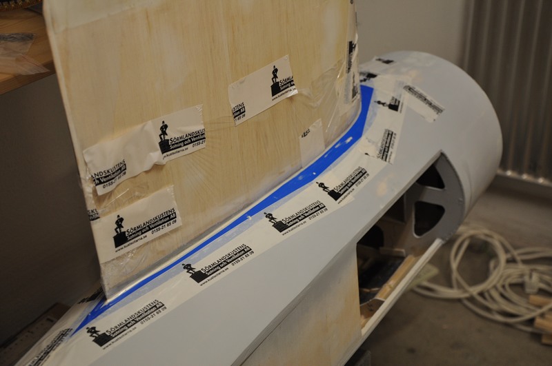

                      Ursprungligen postat av Baua
                      Hej Göran!
                      Jag har en fundering.
                      Blir vingen på bygget demonterbar nu när
                      du dragit ihop den med din fogblandning?
                      Jag har säkert missat något men i alla fall.
                      Hur som, ha en trevlig nyårskväll.
                      Magnus med familj?
                      Den förblir demonterbar. Man ser det knappt, men jag har lagt tejpat fast gladpack runt vingens rotsprygel. Tack vare att epoxyn inte fastnar på gladpacken så kan jag dela på vingen och ta bort plasten.

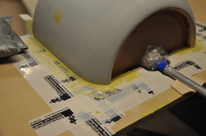

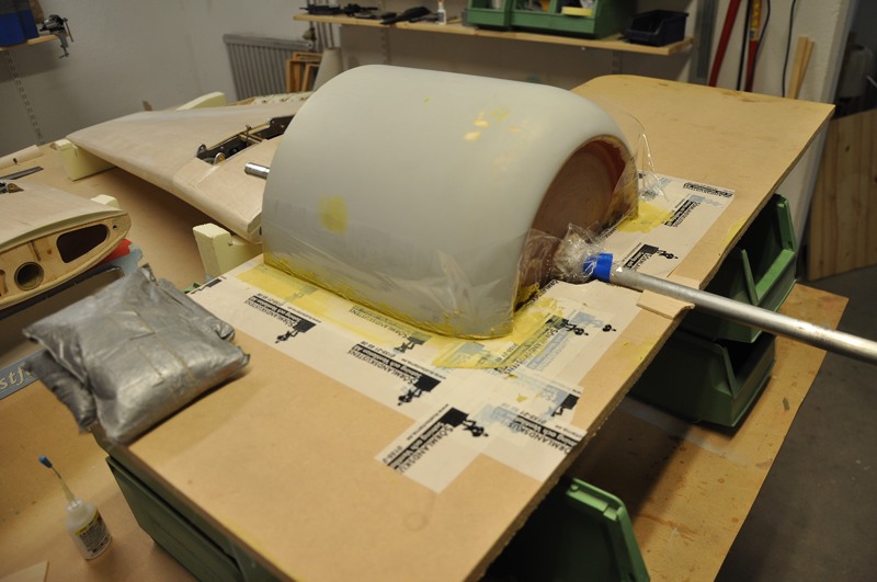

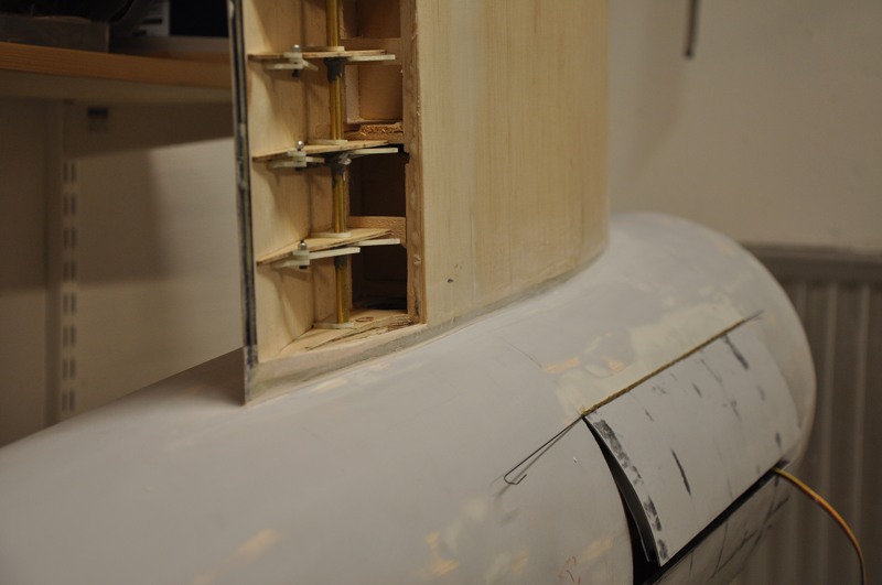

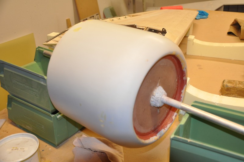

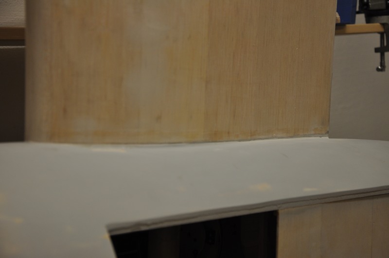

                              Eftersom jag hade lite problem med att få tag på lera så provade jag Lelles tips. Det fungerade väldigt bra på de plana ytorna, men inte så bra runt framkanten på pluggen där kurvningen är ganska tvär för att sedan gå över i en 90graders tvär böj. Men jag gjorde som så att jag fyllde ut med Hagmans 2-komp spackel så gott det gick överallt. När det hade torkat tog jag bort pluggen och gladpacken, slipade spackelkanten så den kom i nivå med plankan. Därefter.....
                              ....satte jag tillbaka pluggen utan gladpack, blandade till mer spackel och fyllde ut resten av springorna. När det hade torkat var det bara till att ta loss pluggen. Eftersom pluggen är vaxad så var det bara till att torka bort de fasttorkade spackelbitarna på pluggen.
                              Lite mer slipning och sedan hade jag en 100% passform. Nu skall bara spacklet vaxas innan jag kan sätta igång och gjuta.

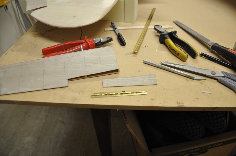

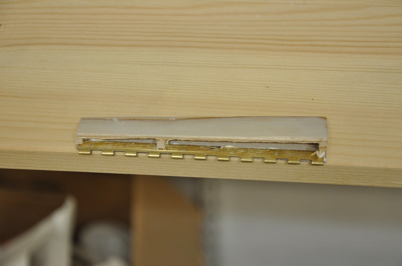

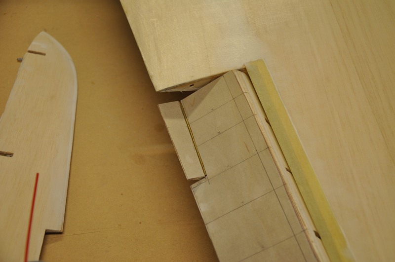

                              För att få en liten paus från allt slipande så satte jag igång med att tillverka lite skaladetaljer till skevroderna. Jag har alltid velat göra fungerande boost-roder...en fri översättning....

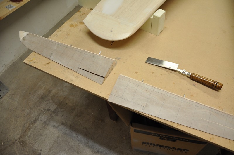

                              Så det första att göra var att såga loss dem från skevroderna.

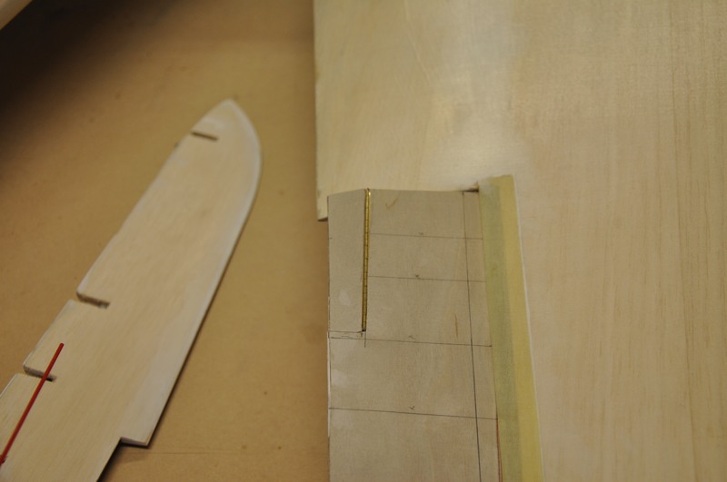

                              Precis som på fullskala kärran så skall jag använda pianogångjärn.
                              Efter lite sågning och slipning (jag kom inte undan det) så var det dags för test.
                              Lite med testning.
                              När jag såg att det verkade fungera så var det bara till att limma fast gångjärnen med Formula 560 canopy glue.
                              Nästa steg blir lite finlirs arbete. Men det blir nästa gång jag är i paradiset.
