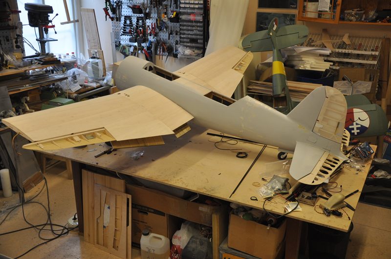

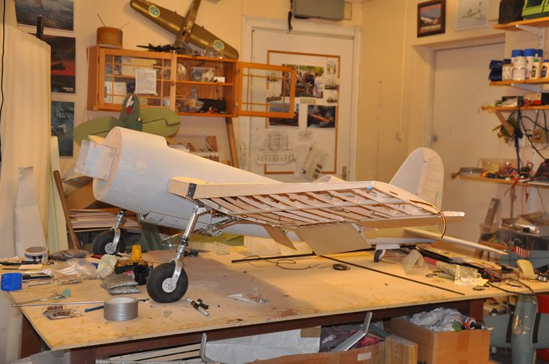

        De bakre fästplattorna bultades fast med distansbitarna mot spryglarna.
        Jag påbörjade även sladddragandet för alla lamporna.
          • 3999
          #589

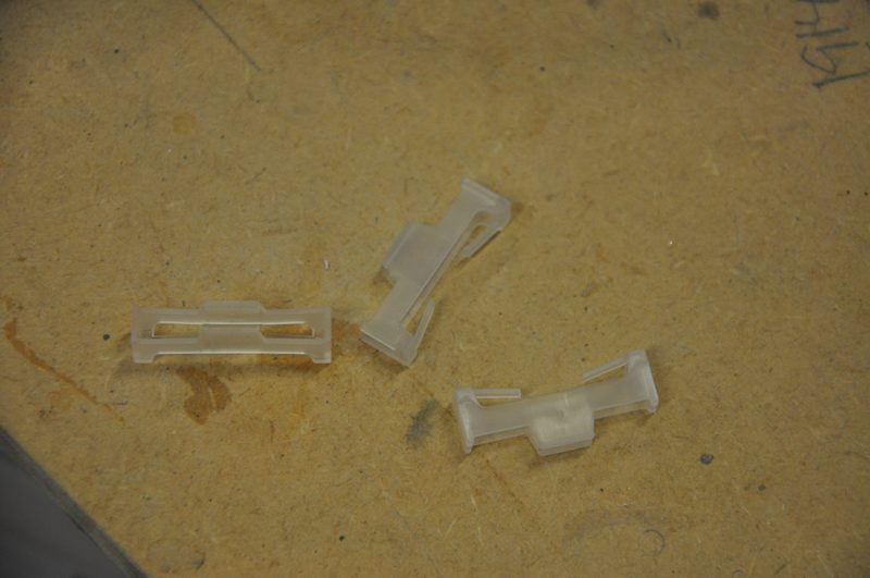

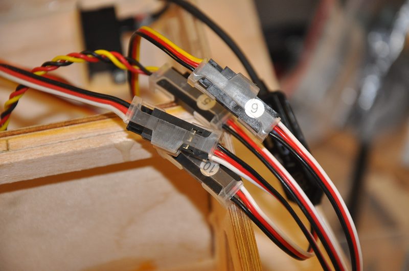

          Jag gillar verkligen de här....
          ...eftersom de låser servokontakterna och hindrar dem från att glida isär.

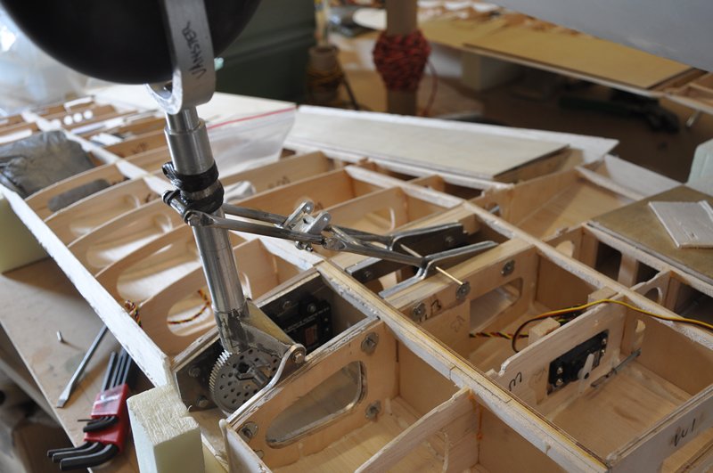

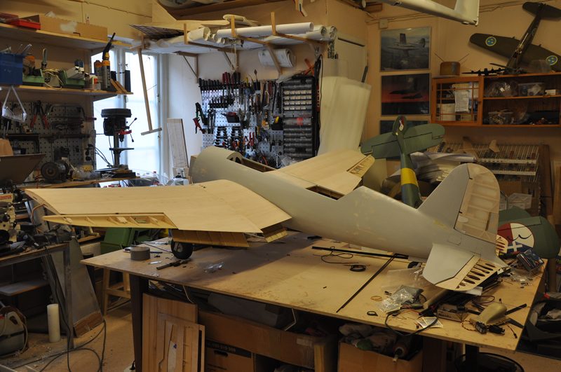

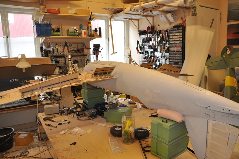

          Landningsställen är mer eller mindre helt färdiga nu. Det är lite småplock kvar på dem att tillverka. Jag har även fått i alla servokablar till servona och strömkablar till lamporna. Så jag kan nog säga att vingarna är redo att plankas även på undersidan.
          Men eftersom ställen är fungerande så var det dags för premiär på egna fungerande ben...
          Nu kommer det inte att hända så mycket mer i paradiset när det gäller byggandet under cirka 4-5 veckor eftersom det är dags för en ny flytt. Den här lokalen har blivit för liten och det behövs lite större utrymmen. Nästa lokal kommer att vara cirka tre gånger större än den här.

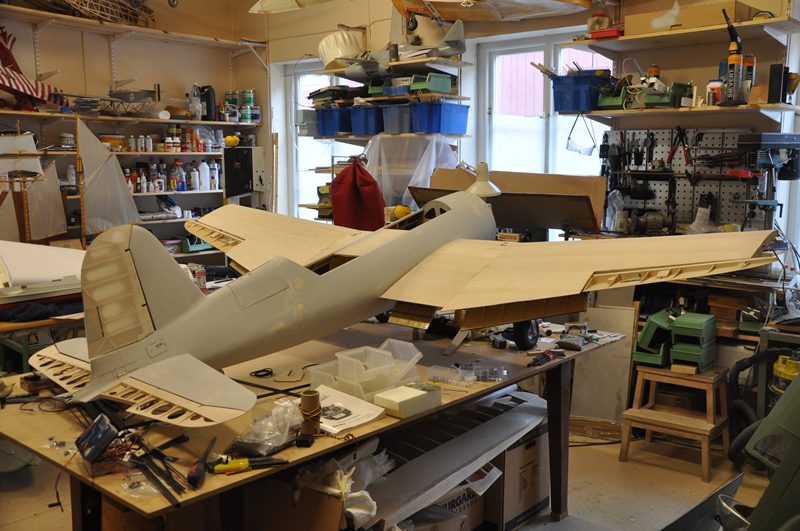

            Wohaa, läcker med lite överblicksbild också. Har varit mycket fokus på detaljer men nu börjar man verkligen se vad som komma skall.
            Ser fram emot fortsättningen och tack för alla mekaniska idéer och lösningar, alltid lika spännande att följa.
              #591
              Den ser ruskigt läcker ut Göran. Nu får man verkligen en överblick på hur stor och maffig kärran blir :1wav:

                    Tips ang låsnng av servokontakter, det funkar även att använda tandtråd - enkelt, billigt och bara knipsa av tråden om man behöver dra isär kontakterna senare.
                    /Bo

                        #596
                        Tack Tomas!
                        Den är så pass stor att jag får ta en omväg för att komma runt den när den är ihopsatt i paradiset.
                              /Bo
                              Jag har provat det tidigare och det fungerar klockrent. Men eftersom jag har en påse full med sådana här låsbitar så tänkte jag använda dem här.

                                #600
                                Varför låsa servokontakter och inte löda en enda kabel med perfekt längd? Sedan är det alltid bra att tvinna kablarna för att minimera risken för störningar istället för att ha raka kablar. I en så här stor modell kan jag tänka mig att det är särskilt viktigt.
                                Mycket snyggt bygge!
