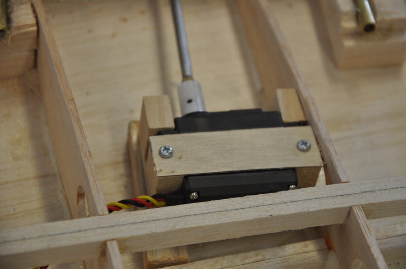

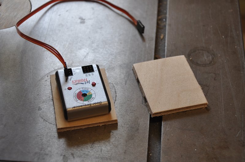

            Jag behöver en av dessa i respektive vinge. Så det var bara till att tillverka ett par fästplattor.

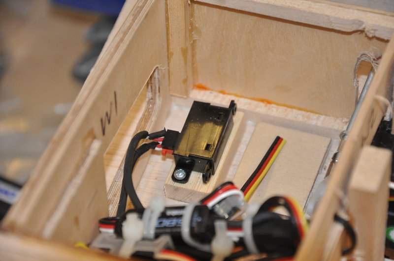

            Det mesta av elektroniken som hör till manövrerandet av servona i höger vinge har funnit sin plats. Men det skall installeras mer lull-lull.
            I den här lilla dosan kommer den enda servokabeln från flygplanskroppen att kopplas in.

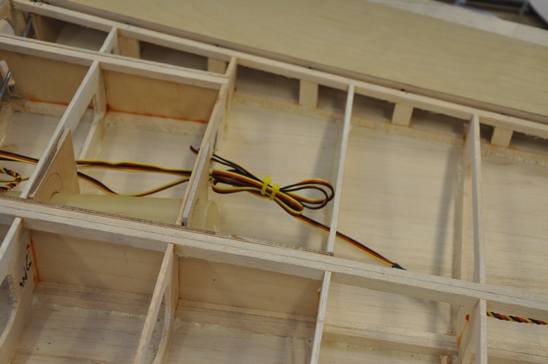

            Jag har inte riktigt bestämt mig än om jag skall ordna så att bombfällning även kan ske från vingarna. Men jag har dragit servokablarna.
            Jag höll på att glömma att säkra skevroder servona.

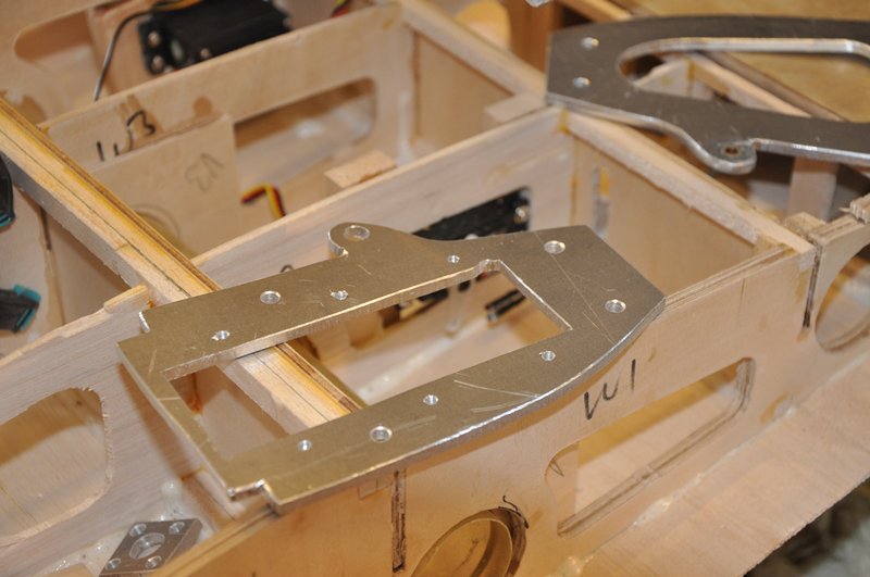

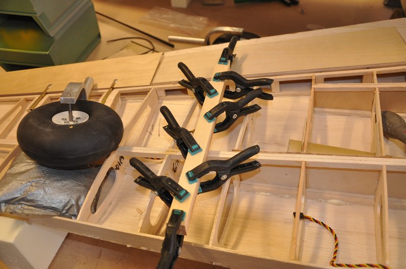

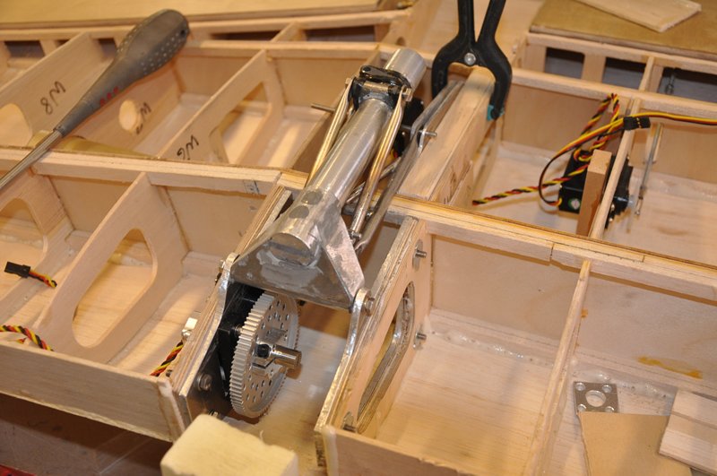

                          En ny fästplatta för den vänstra vingens landningsställs servo.

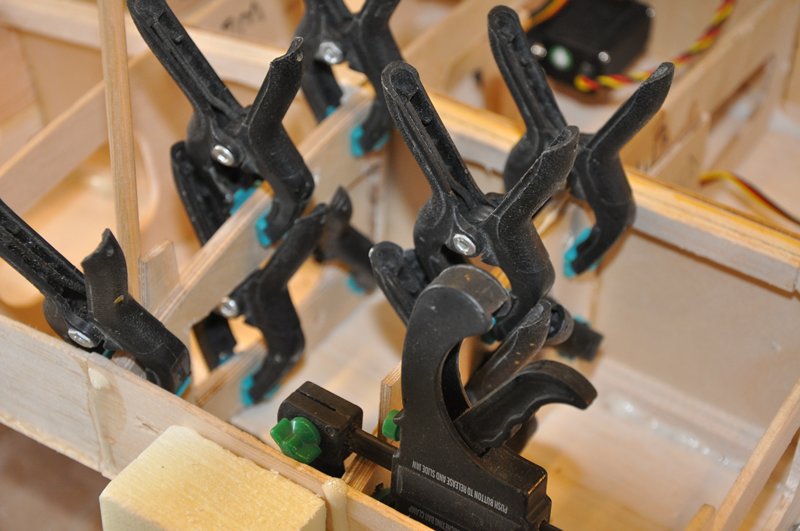

                          Distansplattor fastlimmade i vänster vinge.

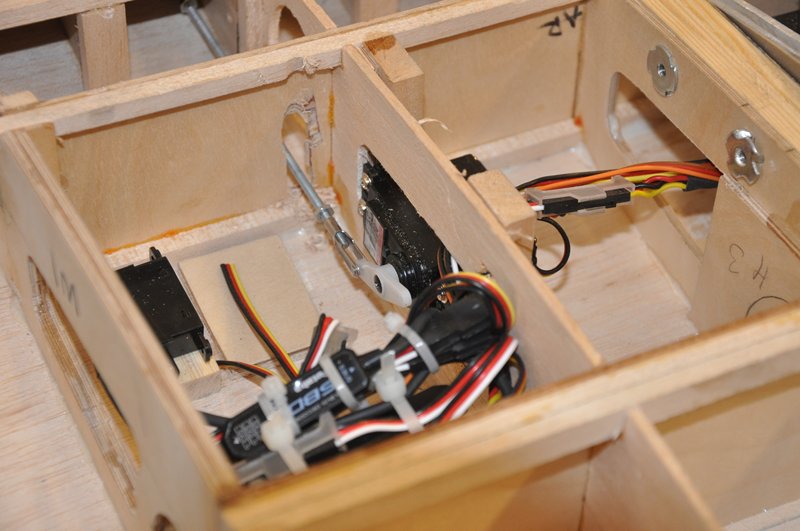

                            Idag monterade jag T-nötter så jag kunde bulta fast de främre fästplattorna. När de var på plats så skruvade jag utav bara farten fast servot och landningställs benet.
                            Det här skall bli distansbitar mellan spryglarna och de bakre fästplattorna.
