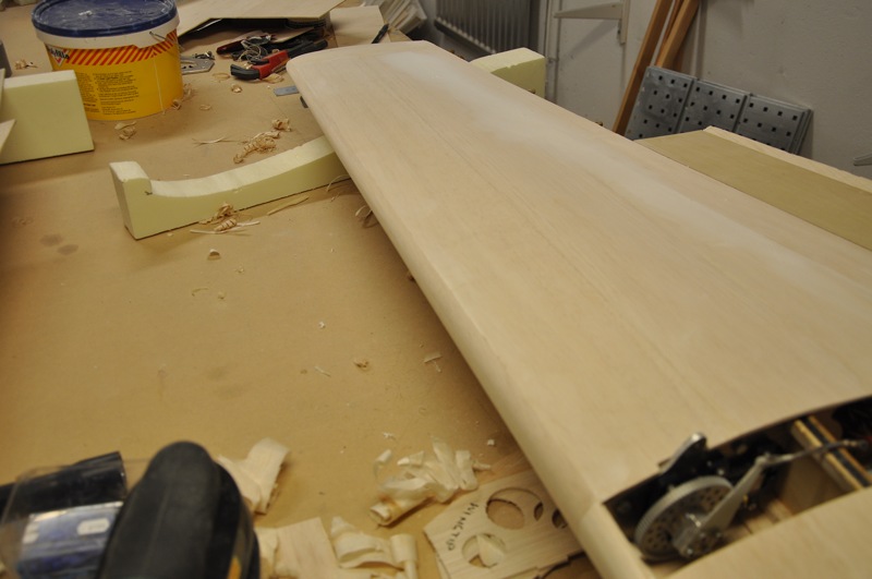

        • 3999
        #693

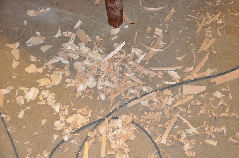

        Blivande vingframkanter som fick bekanta sig med vingarna. Som tur är gillade de det för de blev så fästa vid varandra.
        Tyvärr verkade som om de rök ihop för spånorna flög och dammet yrde.
        Men det var ingen fara. De jobbade bara väldigt hårt för att komma i fin form.
        Men det måste nog vara ett par kvinnliga vingar eftersom de kände att de behövde lite spackel.

              Det blev en hel del spånor av det hela.

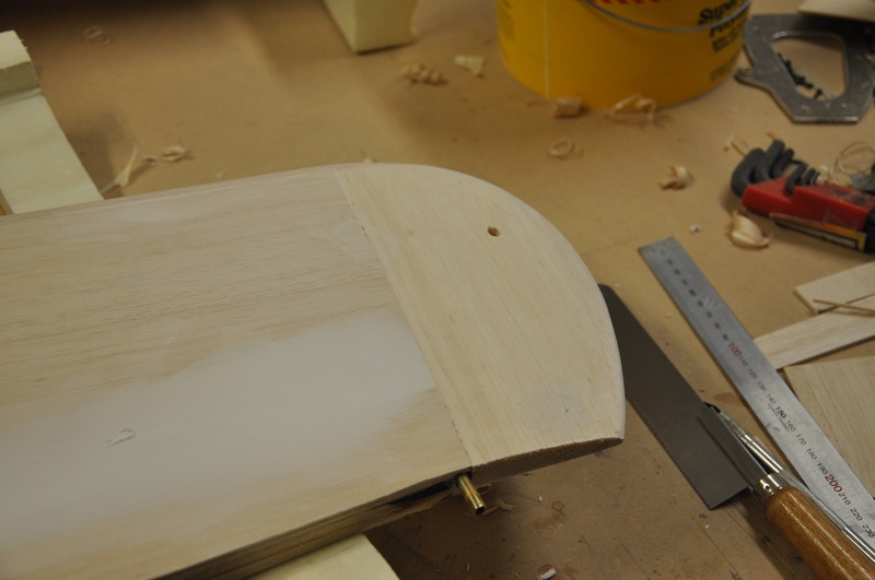

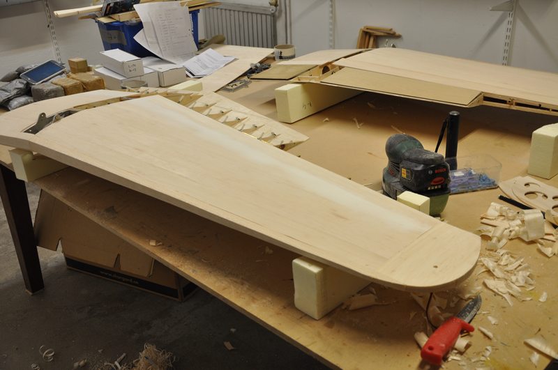

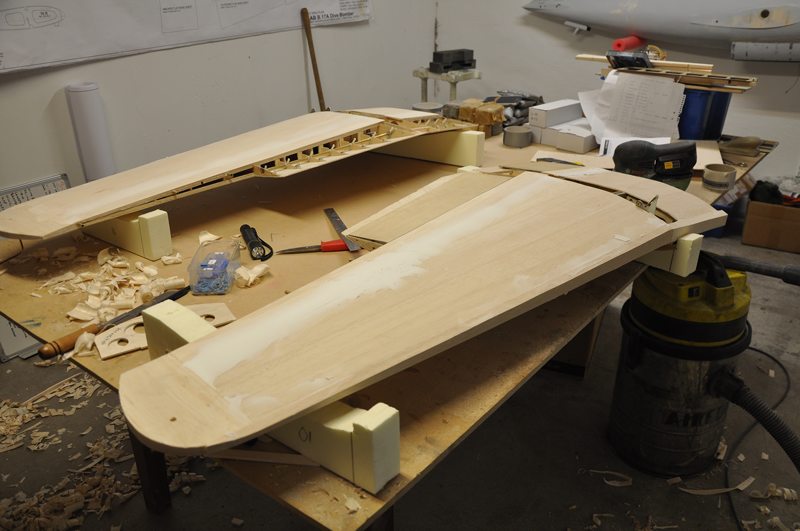

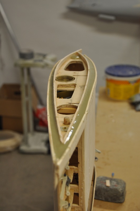

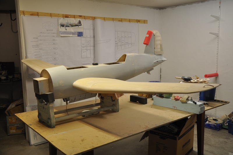

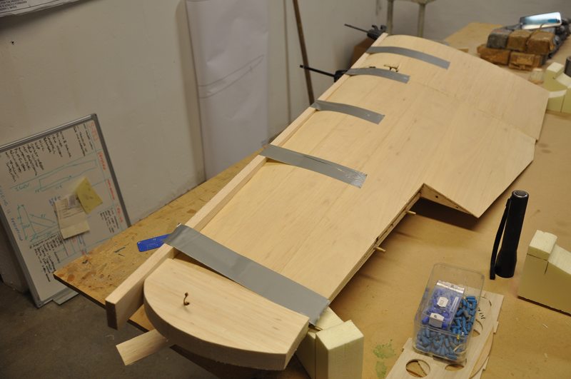

                  Det blev lite täljande och slipande...
                  ...innan vingspetsarna och framkanterna var klara.

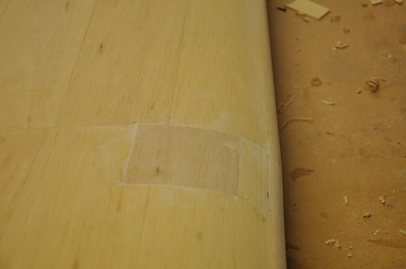

                  Jag passade även på att reparera hålen efter landställens servoarmar.
                  En motivationsbild.

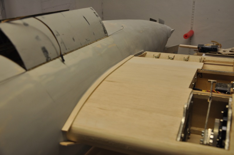

                  Jag tänkte prova ett nytt sätt att fylla ut skarven mellan kroppen och vingarna. Först limmar jag fast mjuka balsalister som ligger mot kroppen.
                  Därefter bygger jag upp en sarg ca 10 mm innan för de andra balsalisterna. Utrymmet mellan dem fyllde jag ut med epoxy blandat med mikrofibrer. Det här skall bli intressant att se om det fungerar som det är tänkt.
