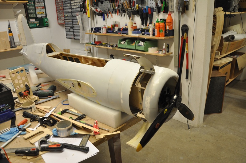

    Nu när Catalinan är så gott som klar så är det dags att återvända till det här projektet!
    Tyvärr har den här damen börjat att visa tendenser att bli en tungviktare på 21 kg, så jag har satt henne på en diet och börjat minska vikten på en hel del ställen.
    Jag har bytt ut Hacker A200-6 motorn mot en A150-10 och sparade in 490 gram. Jeti 300 fartreglaget byttes ut mot ett Jeti 220 och där sparades det in cirka 50 gram. Jag kommer även att gå från en 3-blads propeller till en 2 blads. Hur mycket som sparas in här har jag ingen aning om. På grund av denna ombyggnation så blev jag tvungen att ta bort ljudanläggningen, men där sparade jag in cirka 400 gram.
    Tidigare så hade jag två motor ackar precis bakom motorn och två precis bakom piloten för det fanns inte plats där framme för alla fyra. Men, jag bet i det sura äpplet och flyttade fram ackarna så alla fyra finns där framme. Genom att ta bort det överflödiga trät, kablarna, kondensatorerna och kontakterna så sparade jag in ungefär 700 gram.
    Aluminiumröret som jag tänkte använda vägde 954 gram och det ersätter jag med ett kolfiberrör...som jag hittade efter en del sökande....och det väger 361 gram.....en besparing på nästan 600 gram.
    Efter denna lilla diet-omgång så har damen blivit cirka 2-2,4 kg lättare, men jag är inte klar med henne...än. Det finns mer att göra.

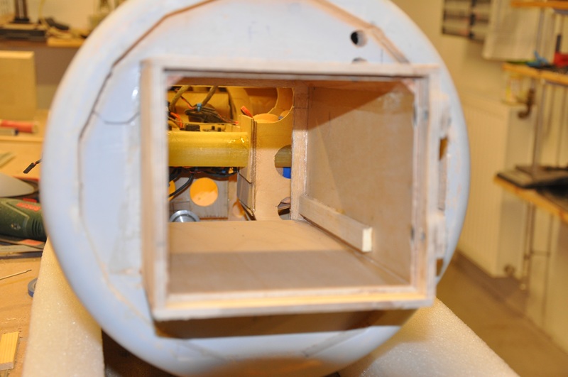

    Tack vare flytten av ackarna så blev jag tvungen att bygga om nosen på damen...en aning och bredda ack-lådan och öka på höjden....så fram kom yxan och släggan.
    Jag flyttade ackarna från detta området.
    Lådan blev 40 mm bredare och 15 mm högre.

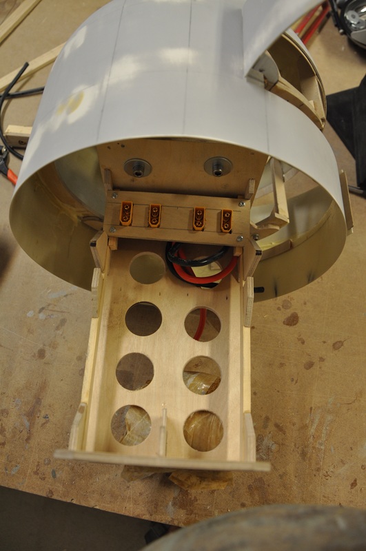

    Den nya ack-hållar-lådan.

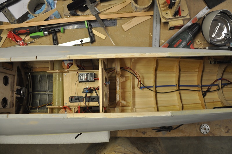

    Kablarna som syns i främre delen av lådan är de som skall gå till fartreglaget, men jag har inte borrat hålet igenom brandväggen....än.

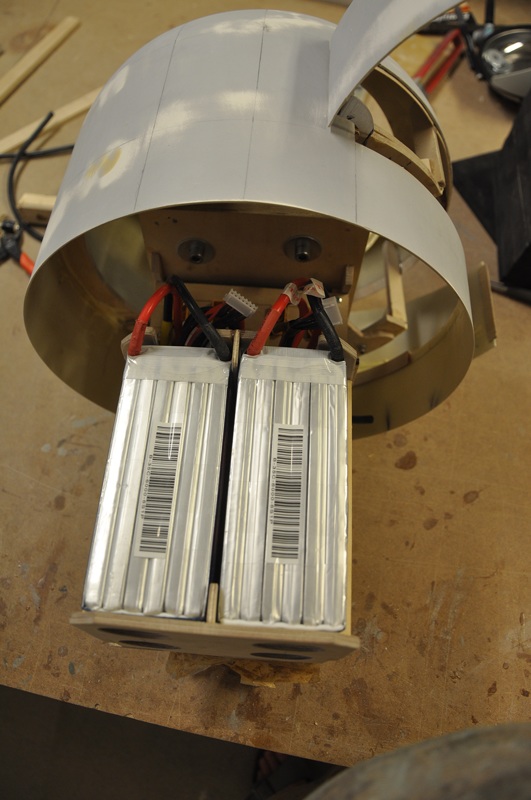

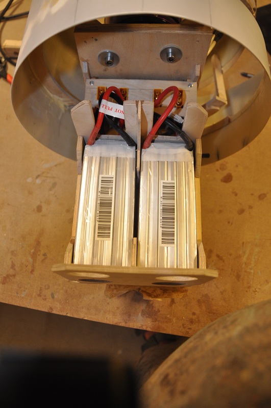

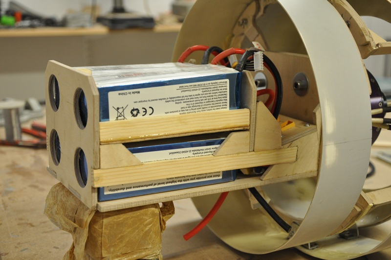

    De första två ackarna är på plats. De kan inte glida i sidleds och skall få denna...
    ...vägg framför sig så de inte kan glida framåt....
    ...så här och när de här två ackarna är på plats så.....
    ...lägger jag dit nästa batterihylla och ovanpå denna placeras...
    ...de sista två ackarna och då får jag denna....
    ...anordning. Allt detta placeras sedan i....

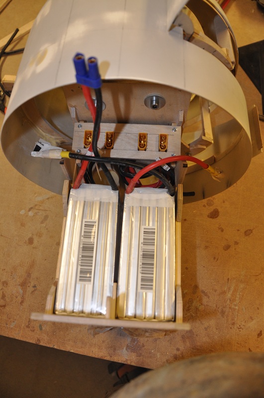

    ....batterilådan i kroppen där den säkras med två stycken M5 bultar som går rakt igenom brandväggen till andra sidan på batterilådan. Du ser de två hålen i brandväggen.
    Jag tog bort en hel del vikt genom denna förändring, men givetvis förlorade jag en del på grund av denna något större batteriförvaring...men det blev mindre än 260 grams viktökning.

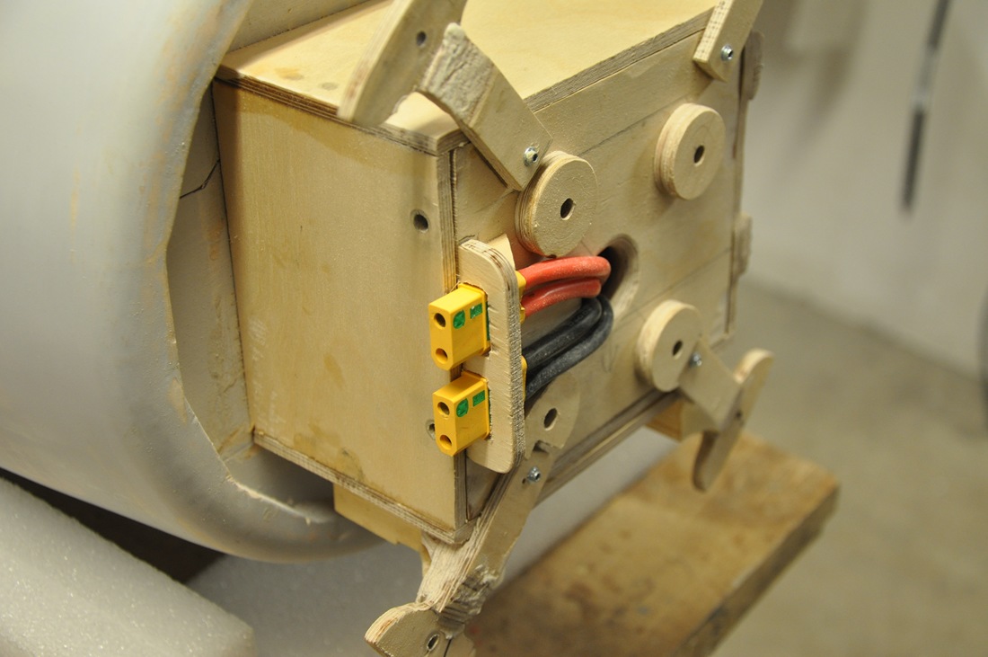

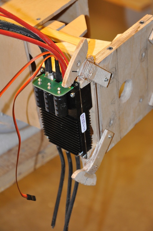

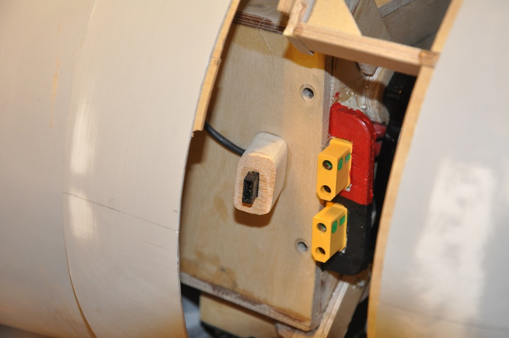

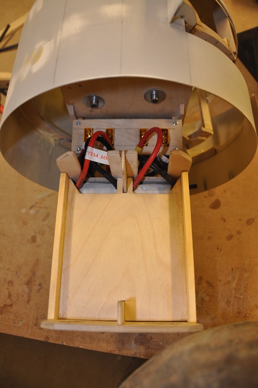

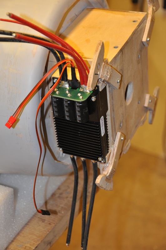

          Idag snickrade jag till fästplattan för fartreglaget och monterade fast det mot brandväggen så det kan....
          ...följa med hela batterilådan när jag drar ut det när det är dags att byta ackar.

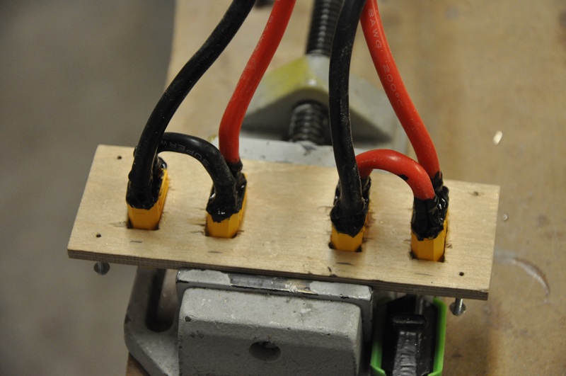

          Baksidan på kontaktplattan. Jag använder Plasti Dip som jag penslar på tjockt. Själva kontakterna kommer att limmas fast med en epoxy/microballong blandning så de sitter stadigt.

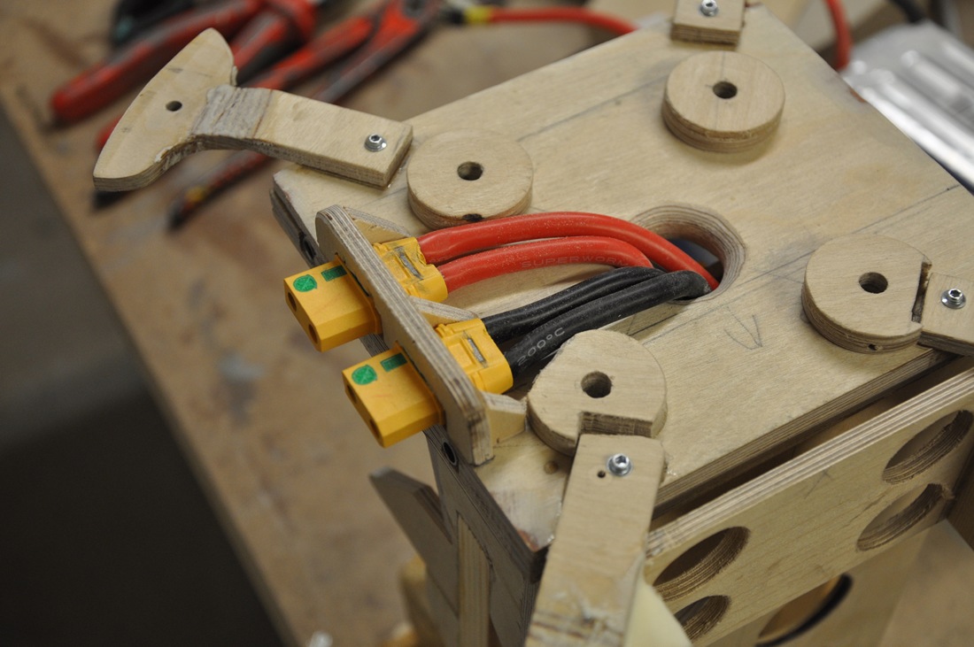

            #1265

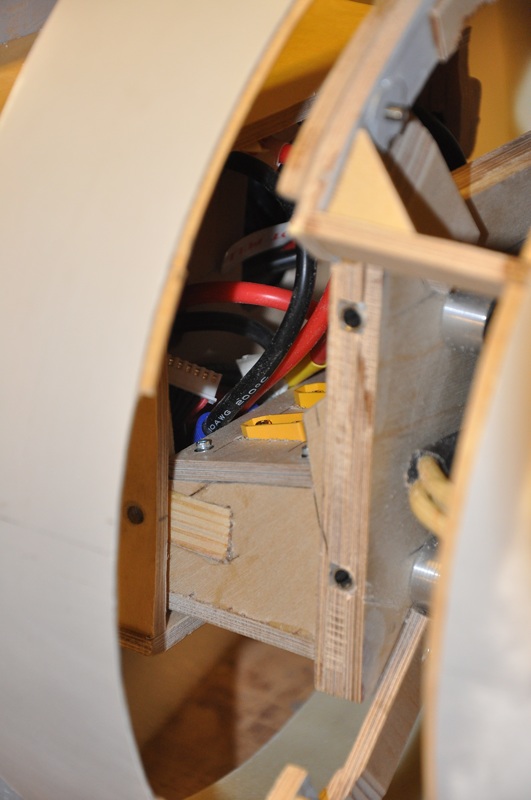

            Det var dags att installera lite kontakter.
            Lätt att komma åt dem när de skall kopplas in och bort.
            Sett framifrån.

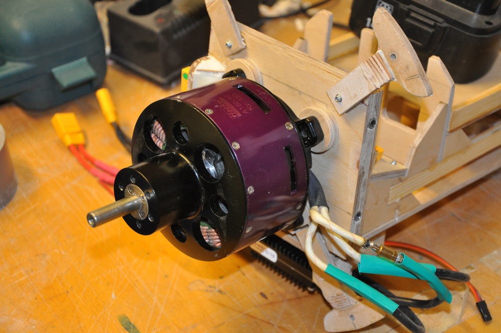

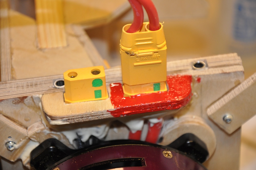

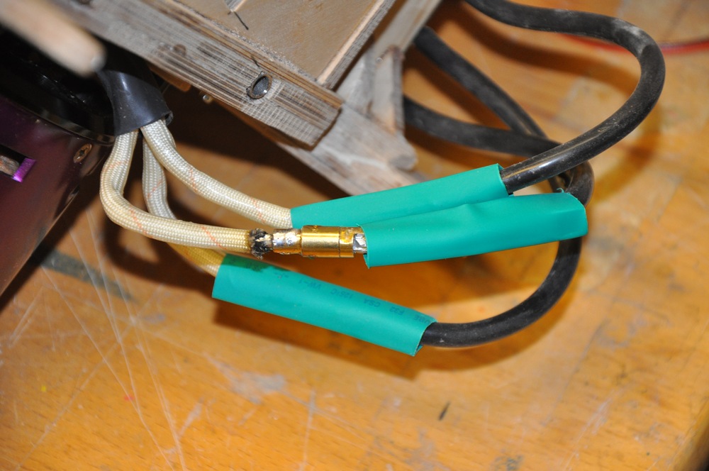

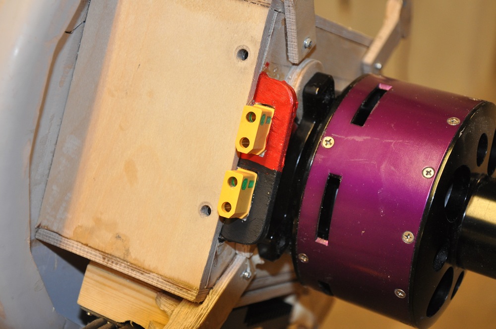

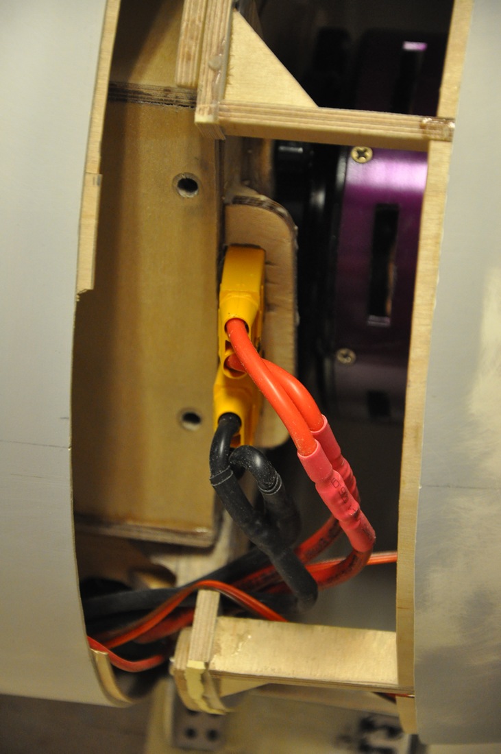

              De tre sista kontakterna blev fastlödda idag.
              Den nya motorn är på plats.
              Bara för att underlätta så att jag inte kopplar ihop det fel...lite rött för plus och det kommer målas dit lite svart för minus.
                • 3999

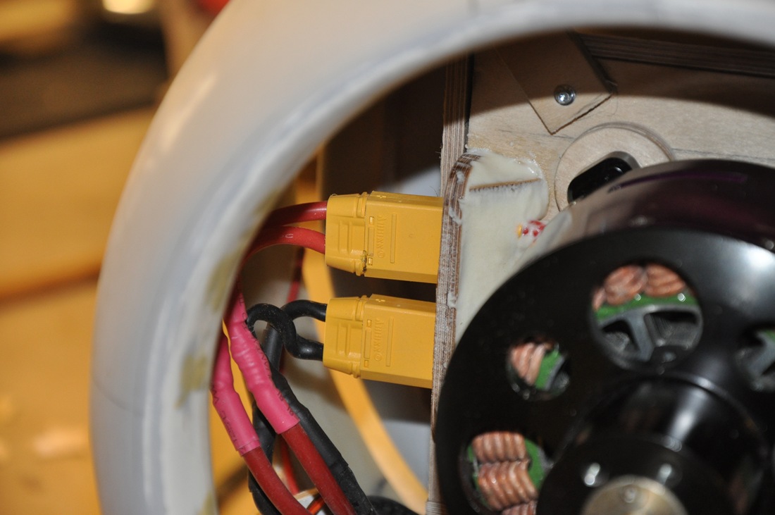

                #1267

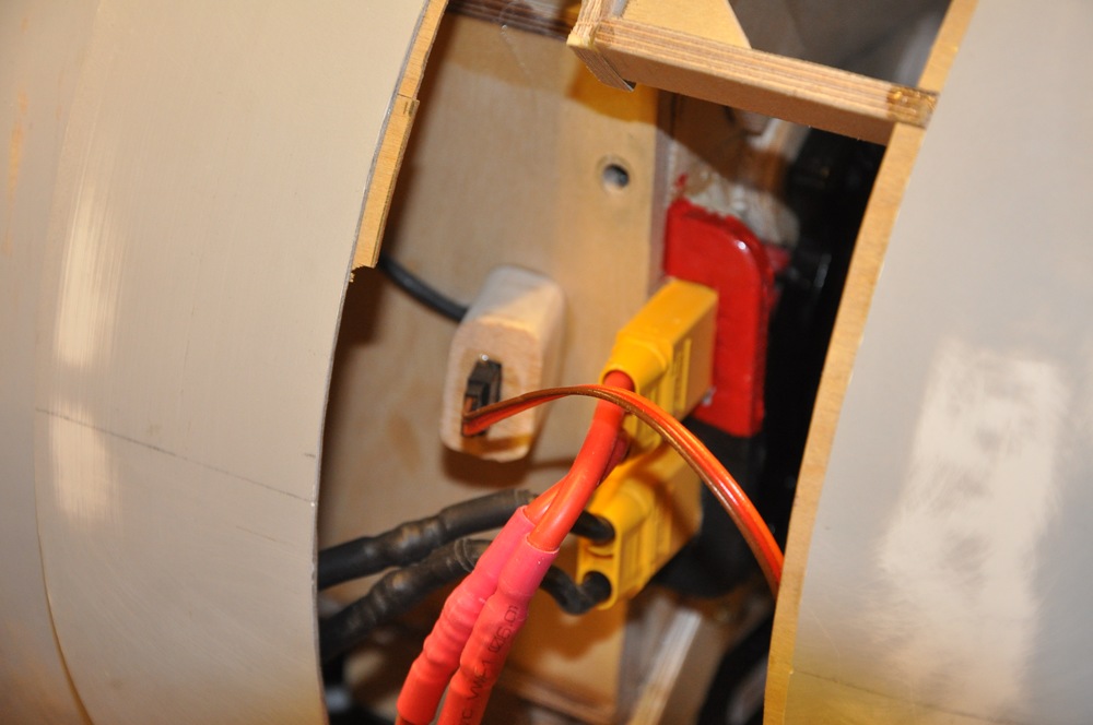

                Nu är det svart och rött så jag bör förhoppningsvis kunna hålla isär kablarna.
                Mottagarkabeln till fartreglaget hittade sin plats i tillvaron.
                Allting inkopplat. Jag skall justera längden på fartreglagets mottagarkabel och fästa upp den lite bättre på insidan av motorkåpan. Jag vill helst inte att den trasslar in sig i motorn.

                    #1269
                    Varför satt du inte XT-kontakterna tvärtom för ena fasen? =)
                        Jag tänkte göra det först, men med tanke på att stiften i XT90 honkontakterna ligger relativt öppet så ville jag inte riskera att det sker en kortslutning om något av metall skulle komma in mellan stiften. Risken finns även med hankontakterna men är avsevärt mindre.
                        Vi kan kalla det för självbevarelsedrift, överlevnadsinstinkt.....been there, done that....got the bandage. :sarcastic:
                          #1272
                          Haha, det där känner jag igen nu när du nämner det. ;-) Tänkte inte på det denna gång. Jag tror jag då har bytt till de blå kontakterna med långa skydd för alla kontaktytor, vet ej vad de heter, inte EC.
                            • 3999
                            #1273
                            Det svider så gott i skinnet när man får en kortslutning genom fingrarna.

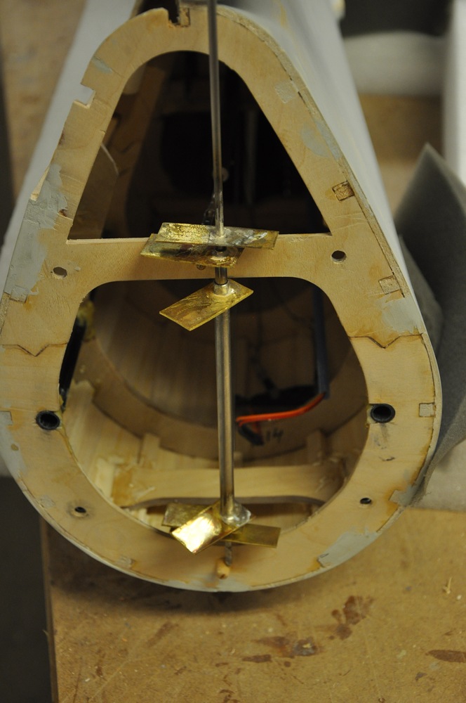

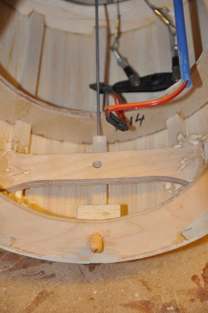

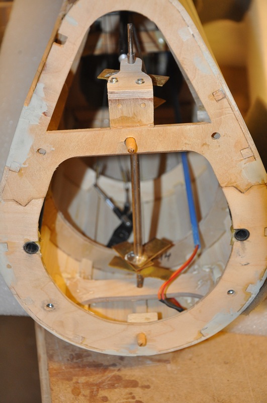

                              Jobbet med att lätta kärran en aning fortsätter....denna gång genom att jag flyttar fram alla servon från bakkroppen fram till i höjd med tyngdpunkten.
                              Men detta skapar givetvis lite problem...varför skall det vara lätt?

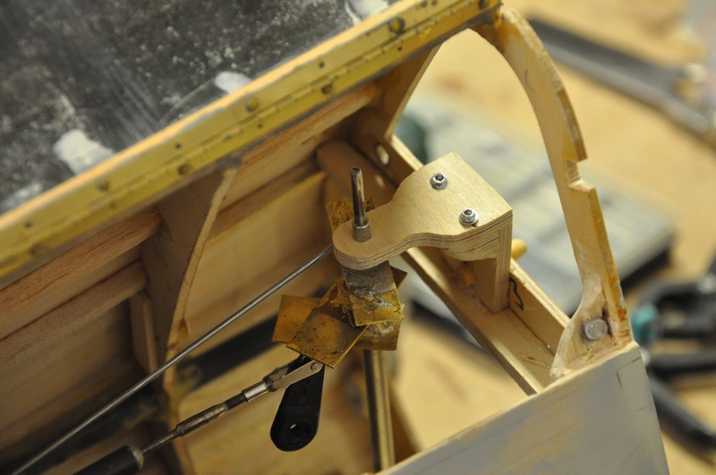

                              Stötstången och vajrarn till höjdrodret respektive sidorodret är dragna i överkant av bakkroppen och kan inte flyttas ned utan en större ombyggnation av hela bakkroppen. Problemet som uppstod på grund av detta beror på att jag måste ha stötstängerna från tyngdpunktsområdet nere under golvet under spanaren för att de inte skall synas... Så det var bara till att klura ut ett sätt att få stötstångsrörelsen från botten av kärran upp till ovansidan på kärran på ett smidigt sätt....och då om jag på detta....det som syns på bilden är bottenplattan för denna.....
                              ....som består av tre rör av rostfritt stål utanpå varandra med hårdlödda armar uppe och nere på respektive rör. Tanken är att på den här mojängen skall stötstängerna från servona anslutas på armarna där nere och däruppe kommer rodernas och ställuckornas stötstänger/vajrar att kopplas fast. På så sätt kan jag överföra rörelserna utan något flex eller glapp överhuvudtaget. Den här konstruktionen väger 104 gram....innan jag snyggar till armarna och det skall jämföras med de 380 gram som jag flyttade fram.

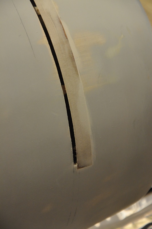

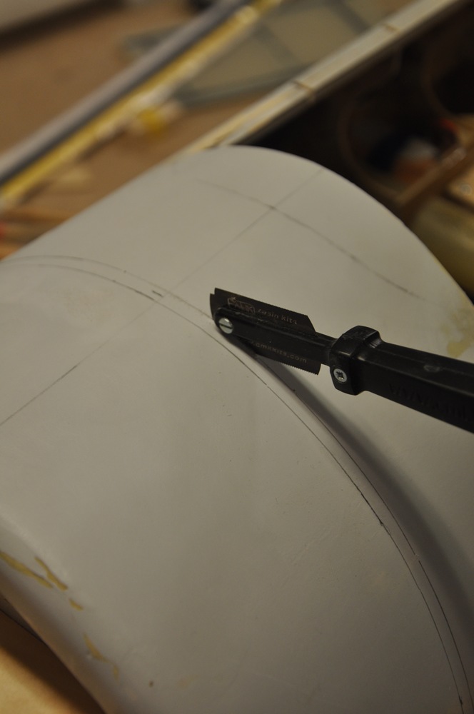

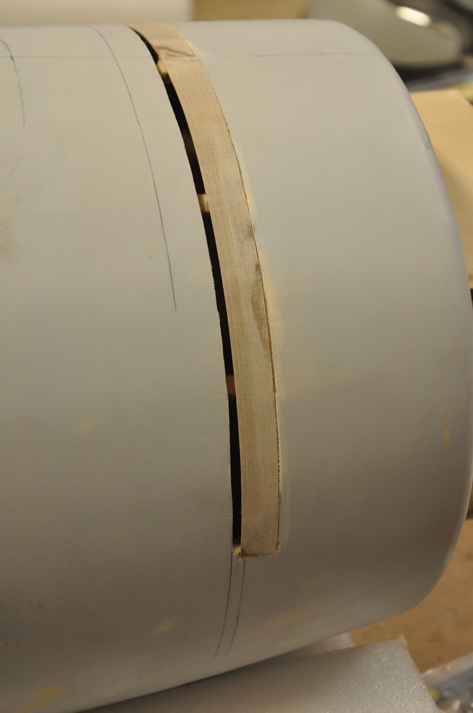

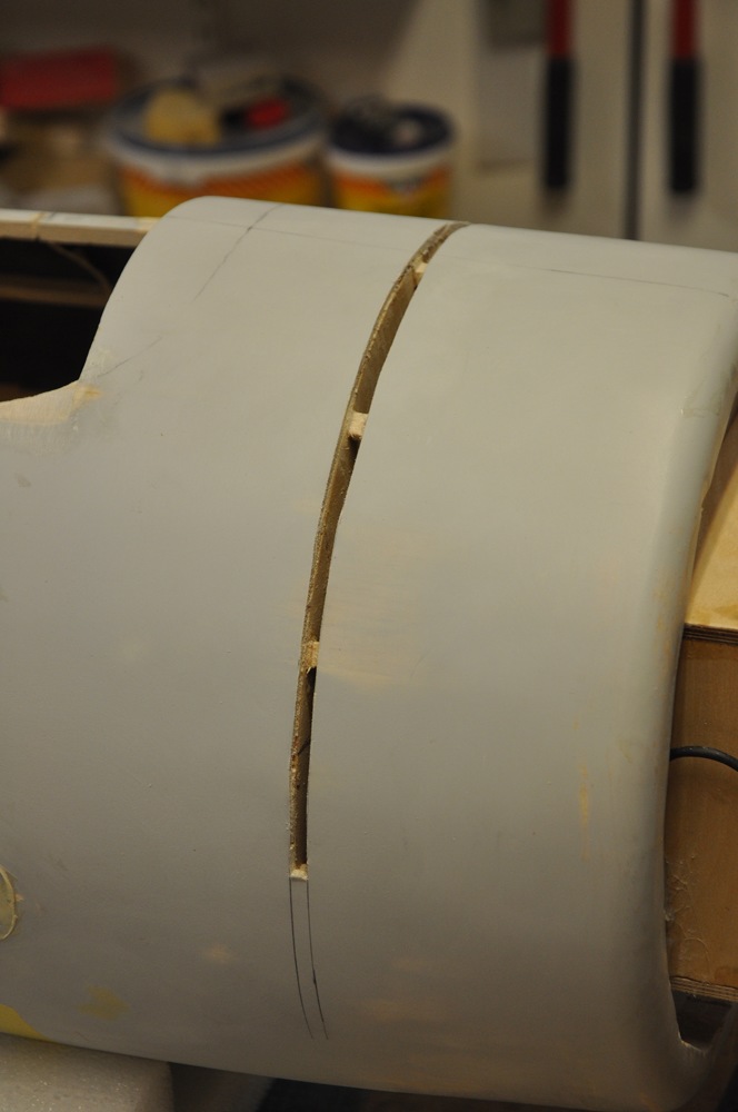

                              Under tiden som limmet torkade satte jag igång med att tillverka en slits på ovansidan av nosen som är väldigt uppenbar när man tittar på det här området. Slitsen finns mellan ett antal avtagbara plåtar och resten och flygplanskroppen. Så steg ett blev att skapa slitsen genom att såga bort en del av plankningen.
                              Steg två var att snygga till kanterna så mycket som möjligt.
                              Steg tre blev att försänka remsor av 0,4 mm plywood som får simulera plåtarnas bakkant.
                              Nu skall det bara spacklas lite och slipas.....en del....

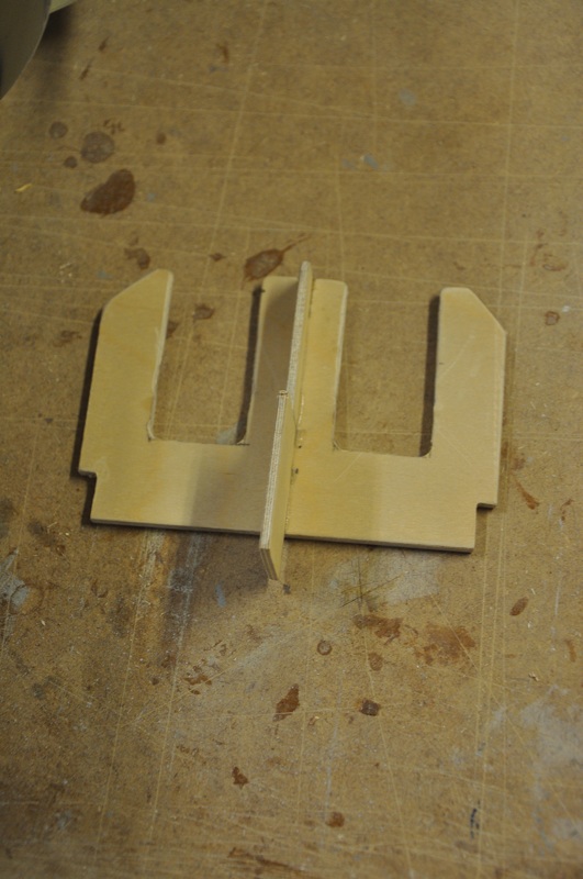

                                Fästplattorna har limmats på plats.
                                Den övre plywoodbiten är löstagbar så jag kan montera loss hela konstruktionen om behovet skulle uppstå.
                                Efter lite slipning så är det redo för glasfiberbehandling.
