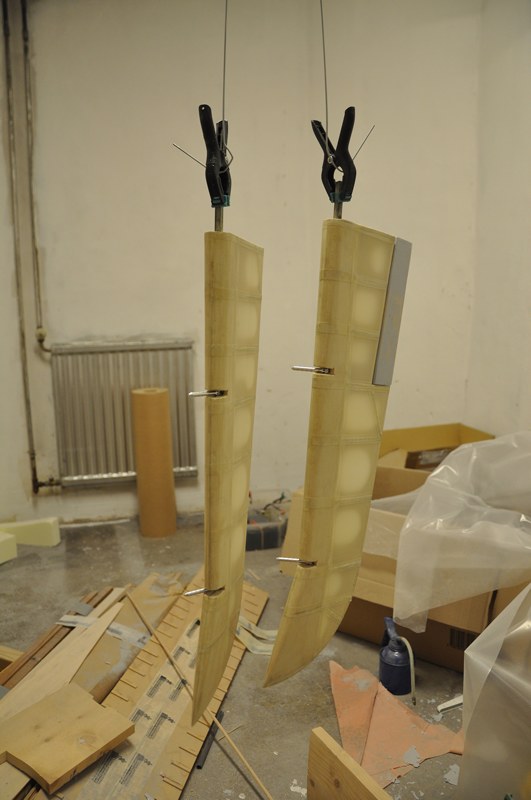

    Så har jag lackat höjdroderna med Zaponlack. Därmed är de....förhoppningsvis....redo för lite primer och färg.

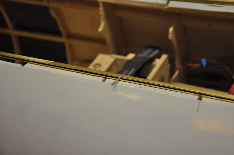

    Så var även den andra rännan till bakre kabinhuven klar.

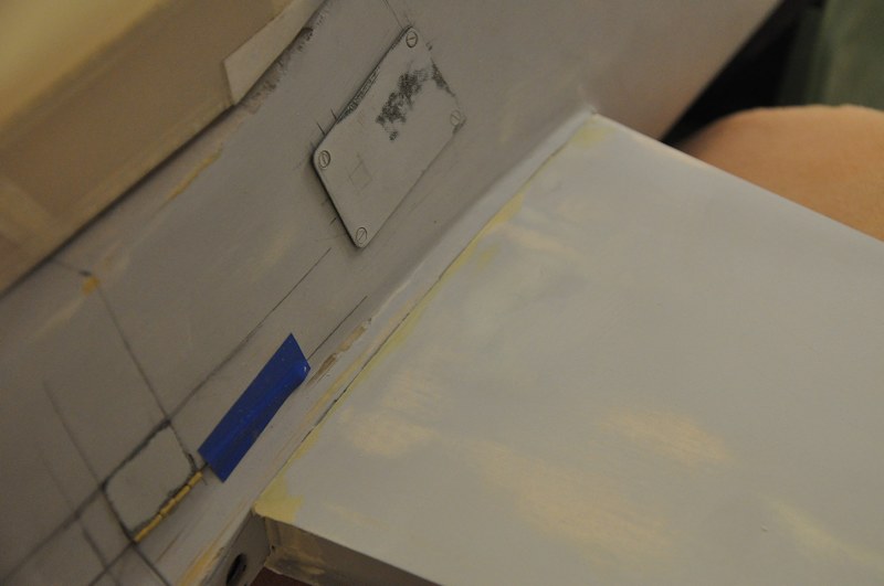

    Springorna mellan stabbhalvorna och kroppen ser avsevärt bättre ut nu.

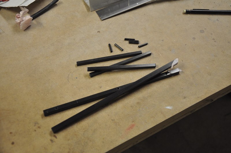

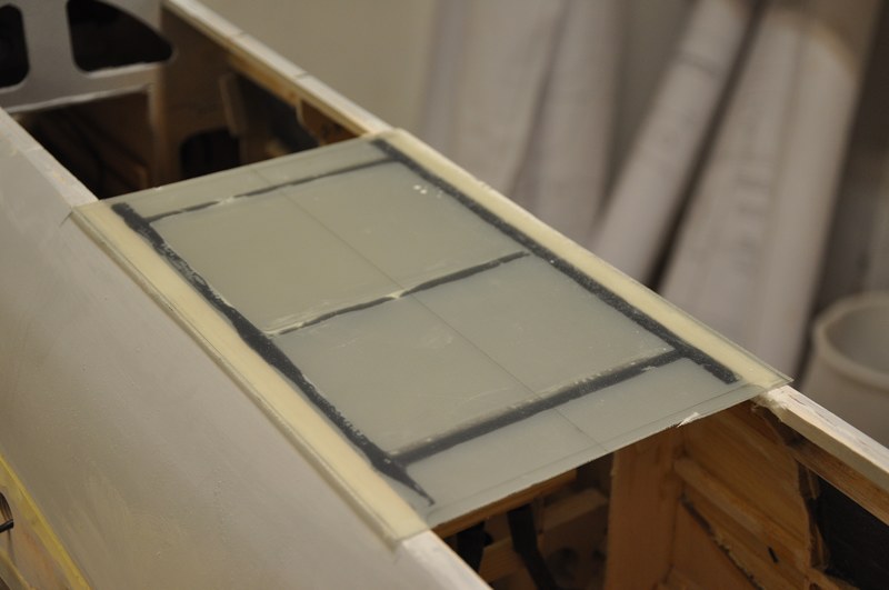

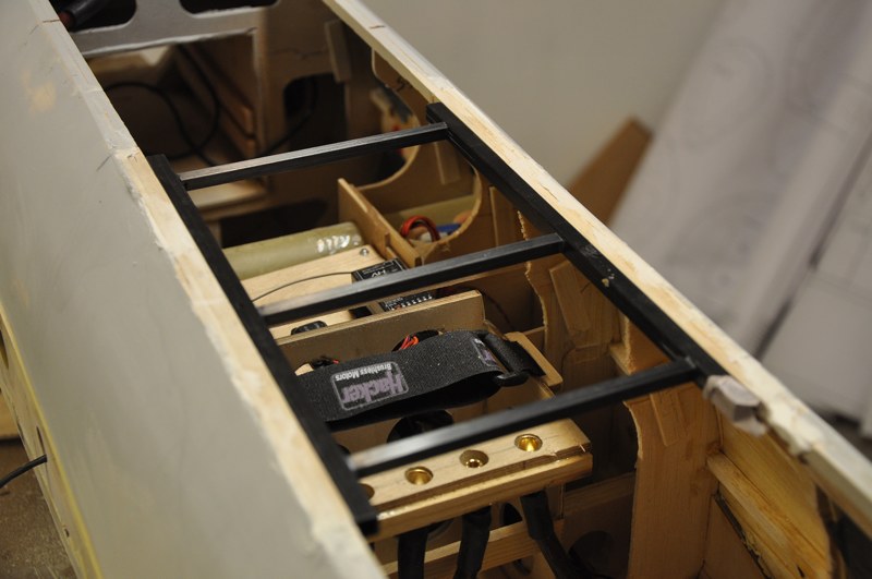

    Detta är delarna till ramverket till en stor åtkomstlucka.

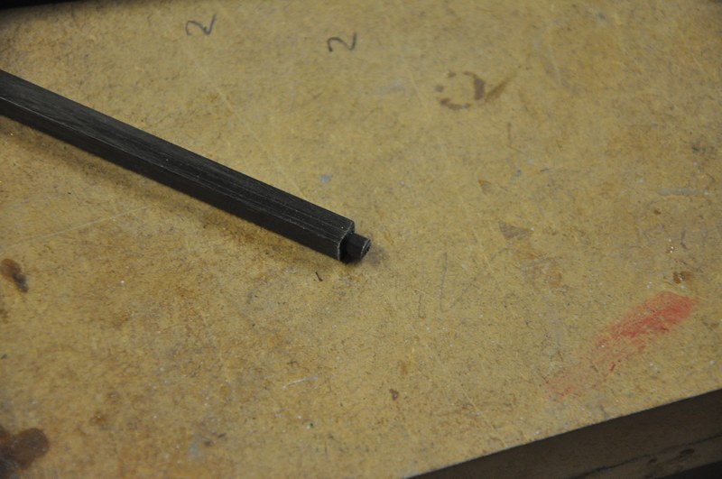

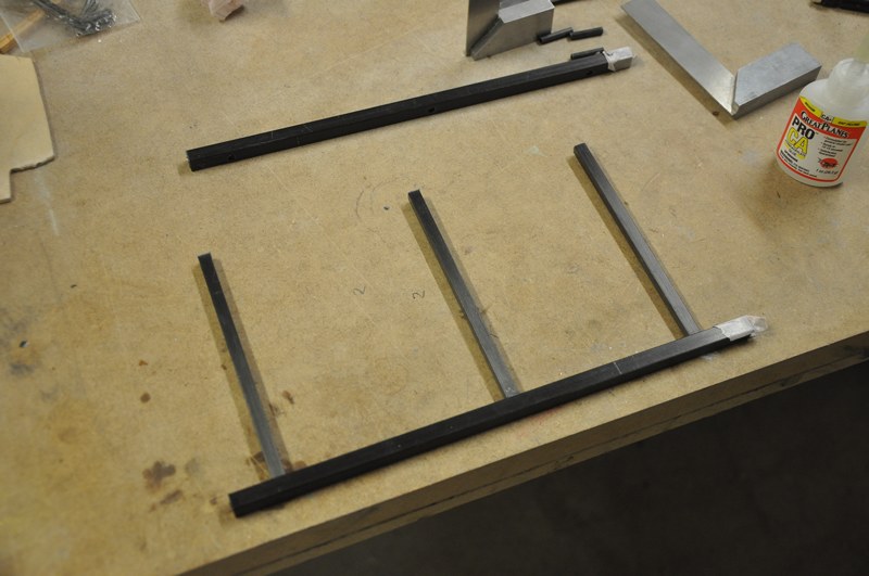

    Tvärpinnarna får sådana här mindre kolfiberpinnar inkörda i kortändarna för att bättra på hållfastheten när de limmas fast mot de längsgående pinnarna. Dessa har försetts med hål i lämplig storlek på passande ställen.
    Halvvägs....
    Provpassning av ramverket.
    Locket/hyllan har limmats fast och grovkapats. Nästa steg blir att finjustera storleken på den.

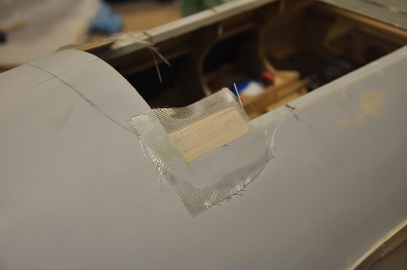

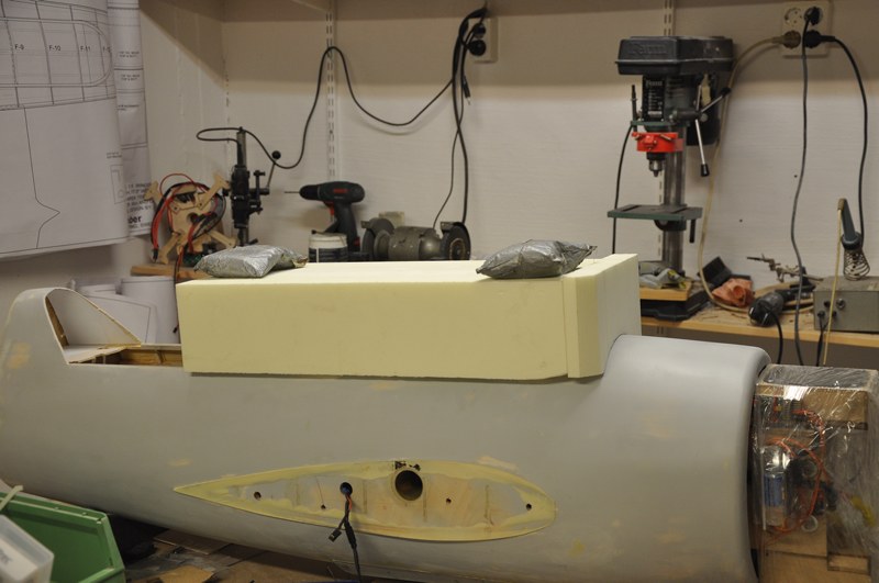

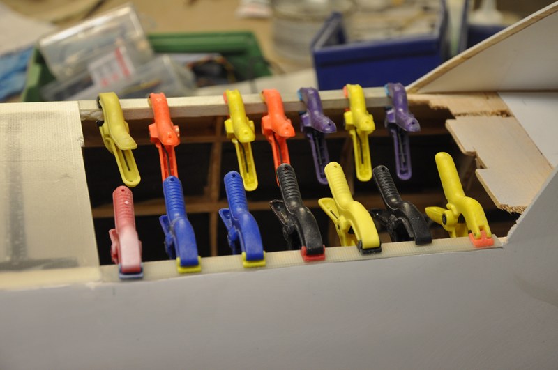

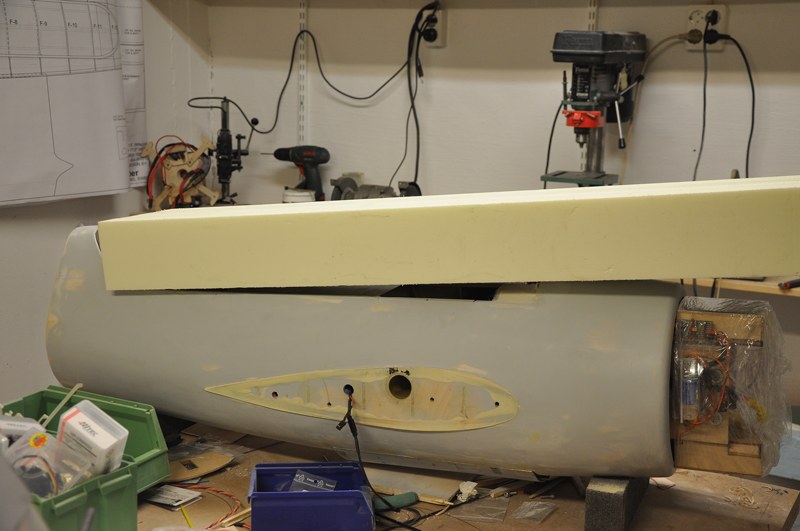

      Jag limmade fast ett par remsor med glasfiberplattor på kanterna där bak hos spanaren. Detta behövde göras så att kanterna kommer upp på samma nivå som hyllan framför.

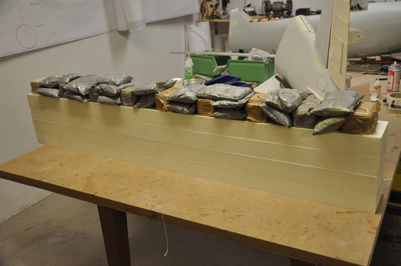

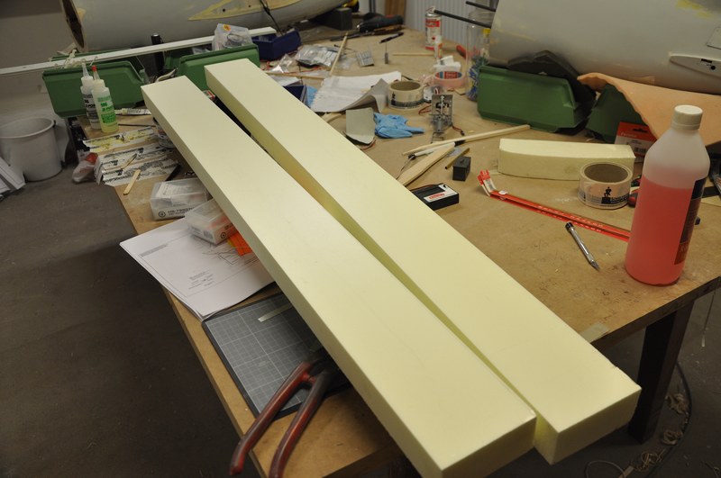

      Dags att börja tillverka lite kabinhuvsdelar. Så det var bara till att ta fram isoleringsskivorna och kapa upp remsor som limmas samman.
      Fyra stycken remsor och en del kontaktlim senare.... Nu skall det har få lov att torka över natten och sedan är det dags att kapa till de olika sektionerna.

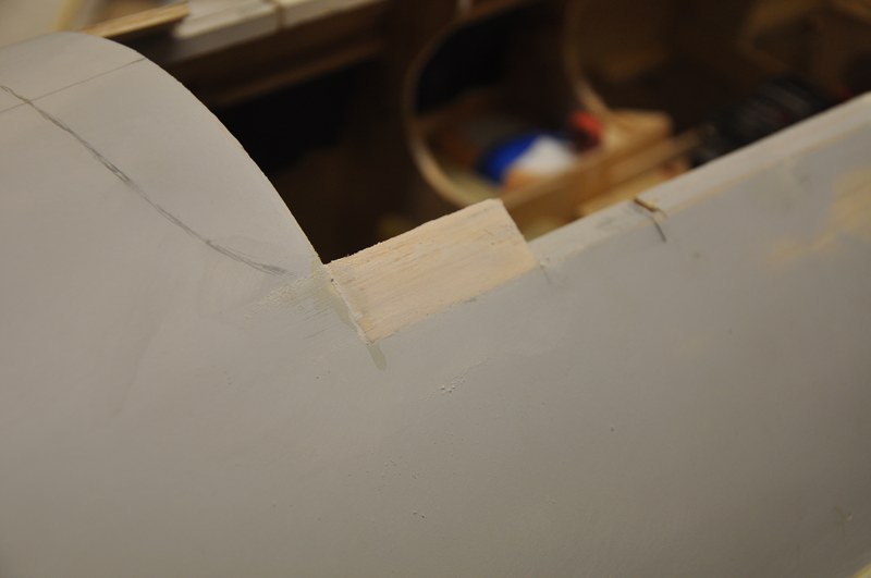

      Det är egentligen helt otroligt...men ibland skjuter man upp saker, som tar några minuter att ordna, av någon outgrundlig anledning. Det här hörnet och hörnet på andra sidan behövde få varsin balsabit så jag kan få en mjuk kurva på kabinhuven. Jag har vetat om det i över ett år men inte kommit till skott förrän nu. :lol:

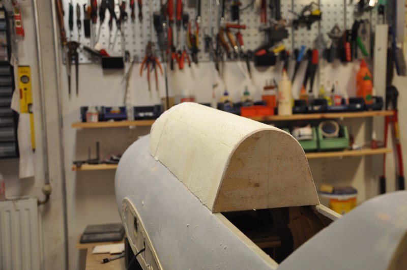

                    #1179

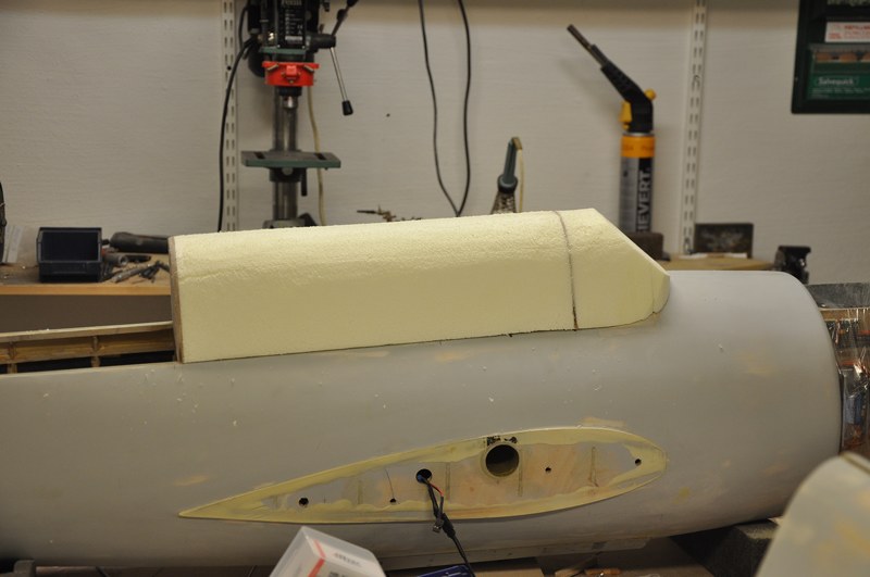

                    Hörnen fick en glasfiberbehandling.
                    Visst ser kabinhuven fin ut, riktigt skalenlig och den passar perfekt! :lol:

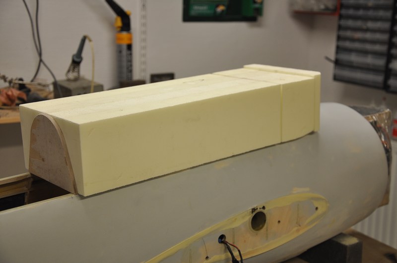

                    Efter lite kapande, slipande och mätande.
                    Blocket kapades isär och plywood spanten limmades fast och därefter limmades blocket samman igen.
                      • 3999
                      #1180
                      Fortfarande lite grov i formen, men det börjar likna något.
                      Lite mer slipning så kan det nog blir något vettigt av det här.

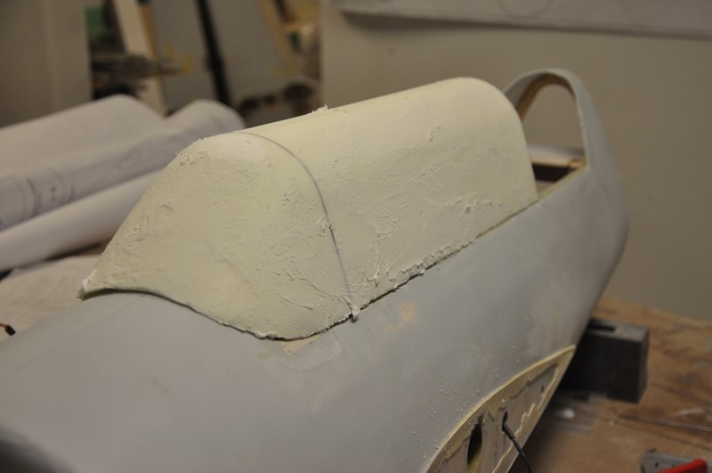

                            Slipa, spackla, slipa, spackla, slipa, slipa och spackla...och lite mer slipning...

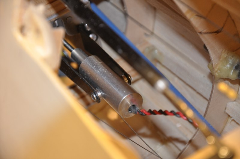

                            Planen var att jag skulle använda ett servo för att höja och sänka sporrstället, men jag upptäckte att det började bli lite trångt på servohyllan i bakkroppen. Så jag beslöt mig för att prova Robarts el-sporrställ. Jag beställde det direkt från Robart eftersom jag fick svar från leverantörerna att det skulle ta cirka 8-10 veckor att få hem det på grund av det företag som tar hem det till dem från USA inte beställer oftare än så eller har det hemma i sitt grossistlager. Men eftersom jag beställde det privat jag fick hem stället på 7 dagar och levererat direkt till jobbet av en väldigt trevlig chaufför på Fedex.
                            Jag ångrar verkligen inte att jag ändrade planen. Det här sporrstället är tyst, jobbar fint och var väldigt lätt att koppla in.
