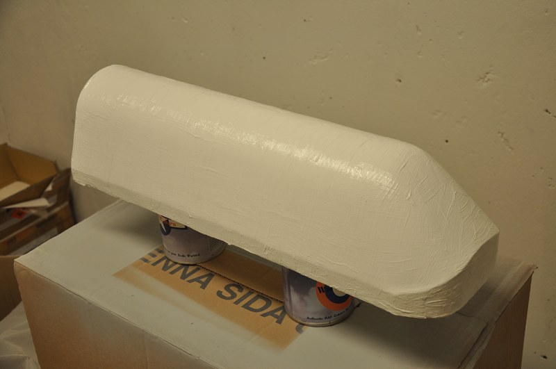

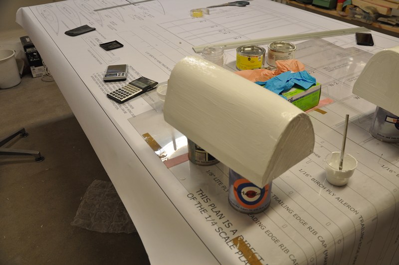

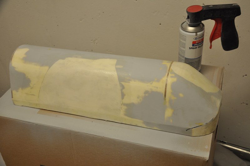

Dags för lite sprutspackel. Jag lade på tre lager, slipade bort dem, lade på tre nya och låter dem torka till imorgon....så jag kan slipa bort dem då.

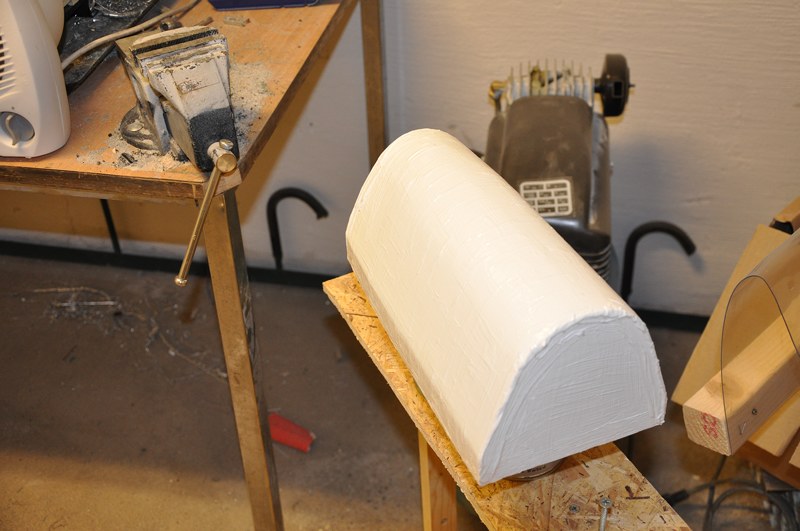

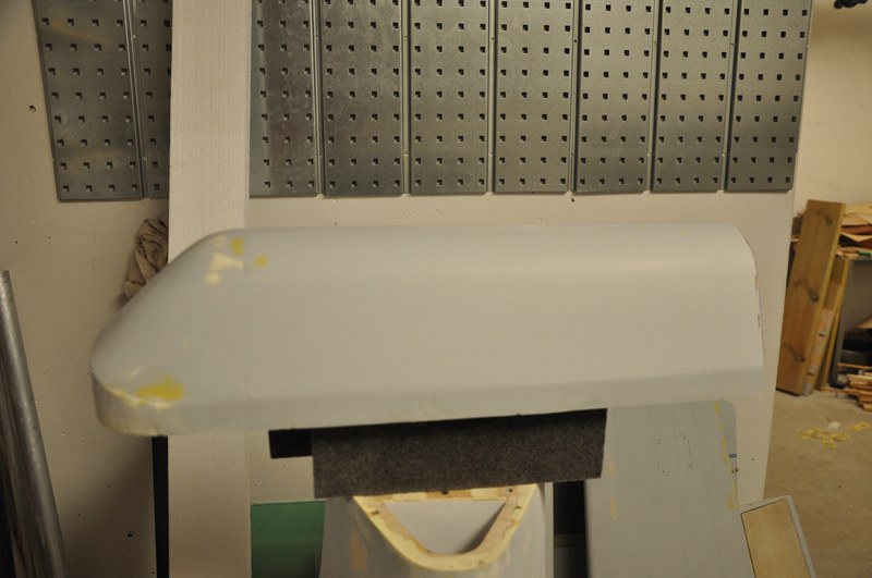

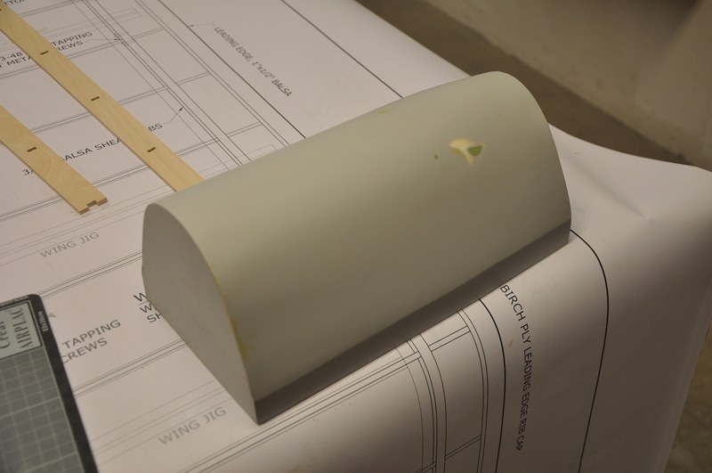

Slutligen så är slipningsarbetet avklarat....på pluggarna alltså.

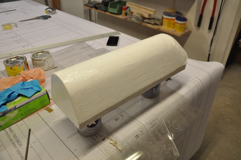

Jag tänker gjuta av pluggarna innan jag går vidare. Så det är bara till att börja smörja på vax på dem. Om ni tittar riktigt noga så kan ni se det första vax lagret på dem.

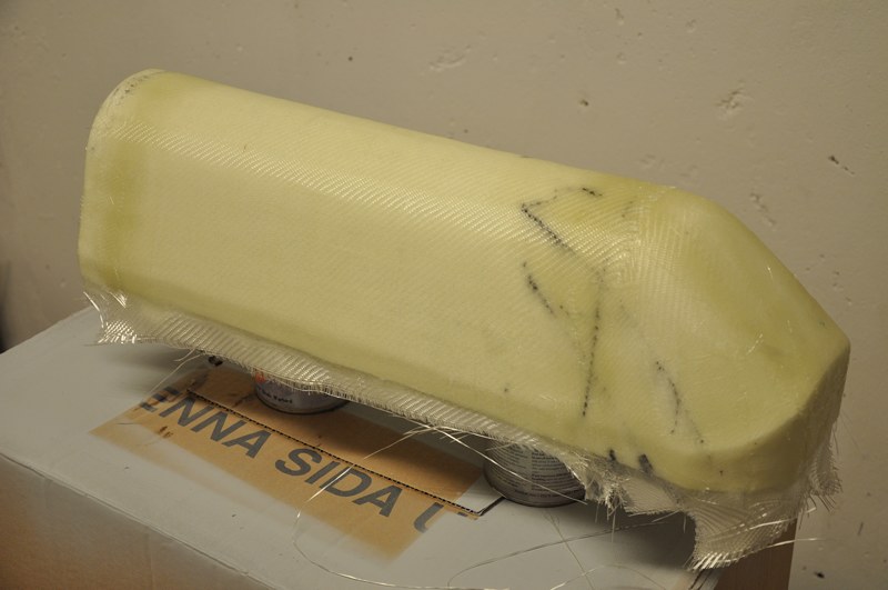

Fyra lager vax och tre lager släppmedel senare så var det dags att lägga på första lagret med gelcoat.
Givetvis fick den främre pluggen samma behandling.

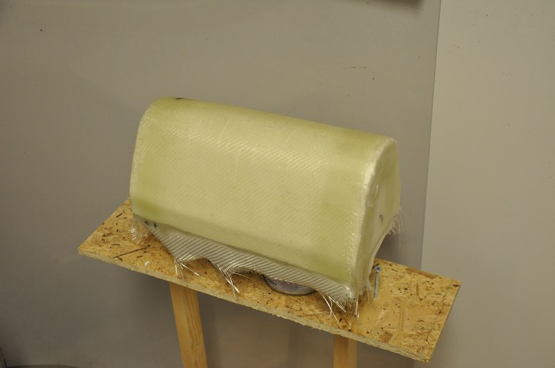

Andra lagret hamnade, till största delen, där det skall vara.

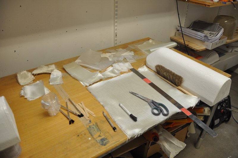

Dags att börja tillverka gjutformar.
Så var det gjort.

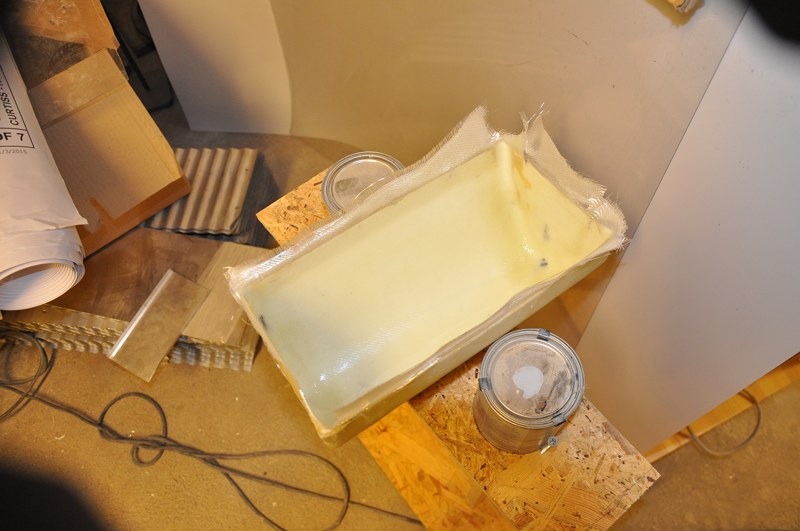

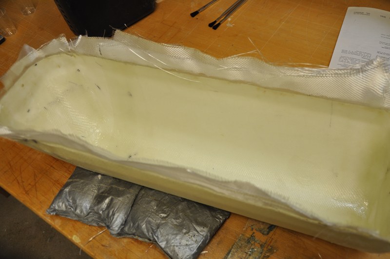

Jag plockade ur pluggarna ur formarna och kunde konstatera att det blev en bra gjutning. Därefter satte jag tillbaka pluggarna och nu får alltsammans vila tills imorgon då jag skall börja vaxa in formarna.
GöranKommentar

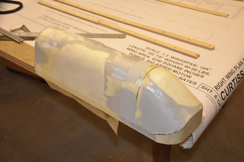

Så fick jag till slut "lite" tid över att lägga på tillverkningen av den slutgiltiga pluggen.
