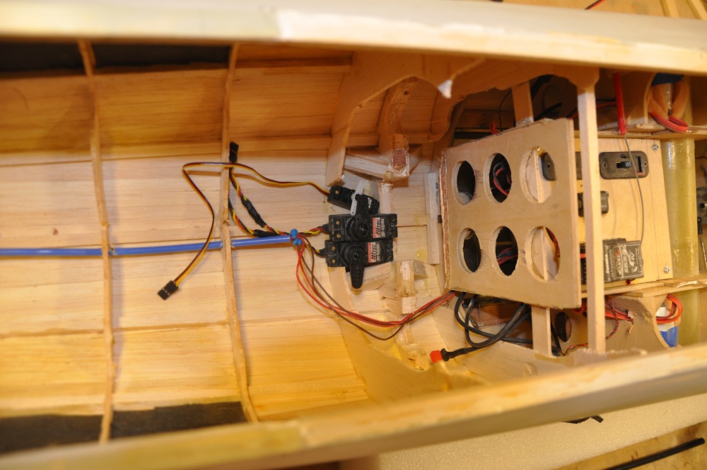

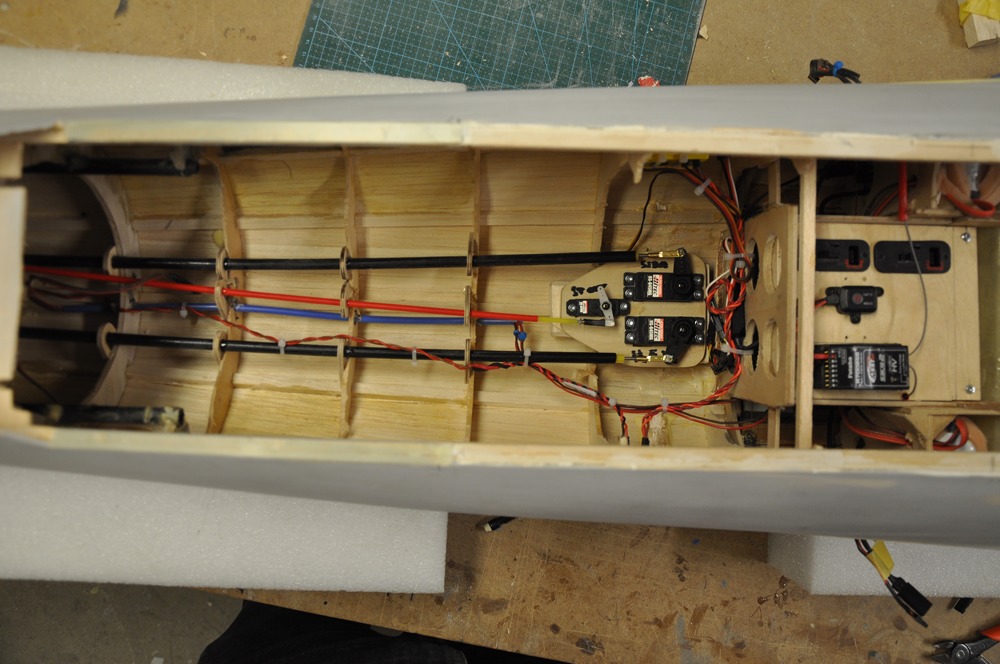

        Allting är inkopplat längst upp.
        Men ingenting där nere....ännu...
        Först skall servona monteras längst ned i kroppen.
        Men nu är det dags att börja packa inför den årliga resan till slipandets förlovade land och i år skall vi slutföra det här projektet: http://www.rcscalebuilder.com/forum/...TID=12683&PN=1

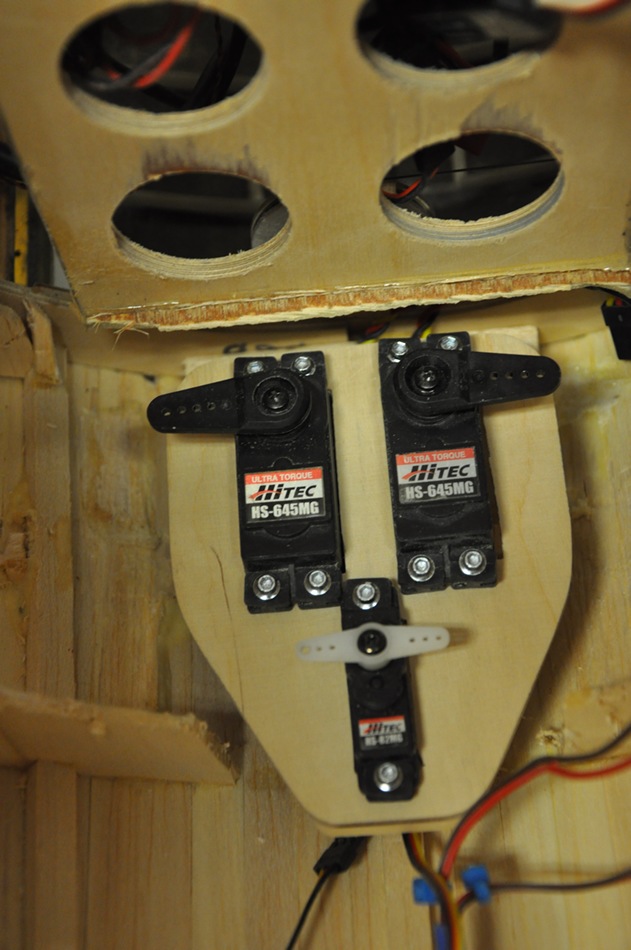

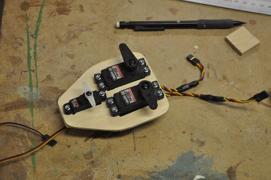

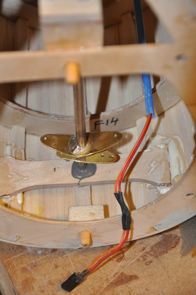

          Servoplattan för höjdroder-, sidroder- och sporrställets dörrars servon.
          Här kommer de att hamna...lite senare...

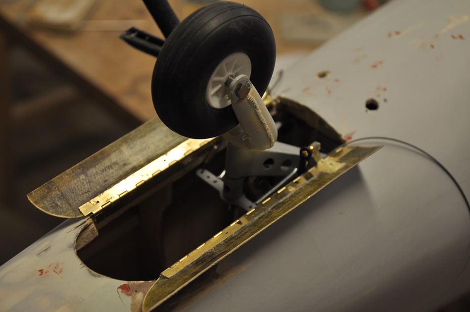

          Sporrstället monterades på plats...för sista gången...förhoppningsvis...
          Sporrstället försågs med lite stålvajer och kopplades fast.

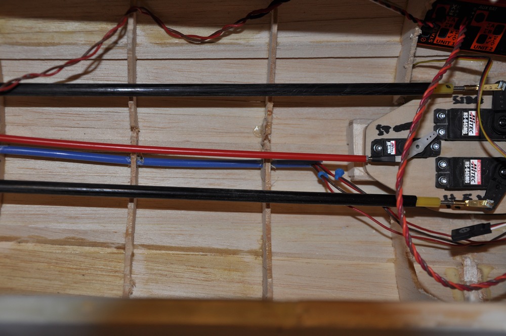

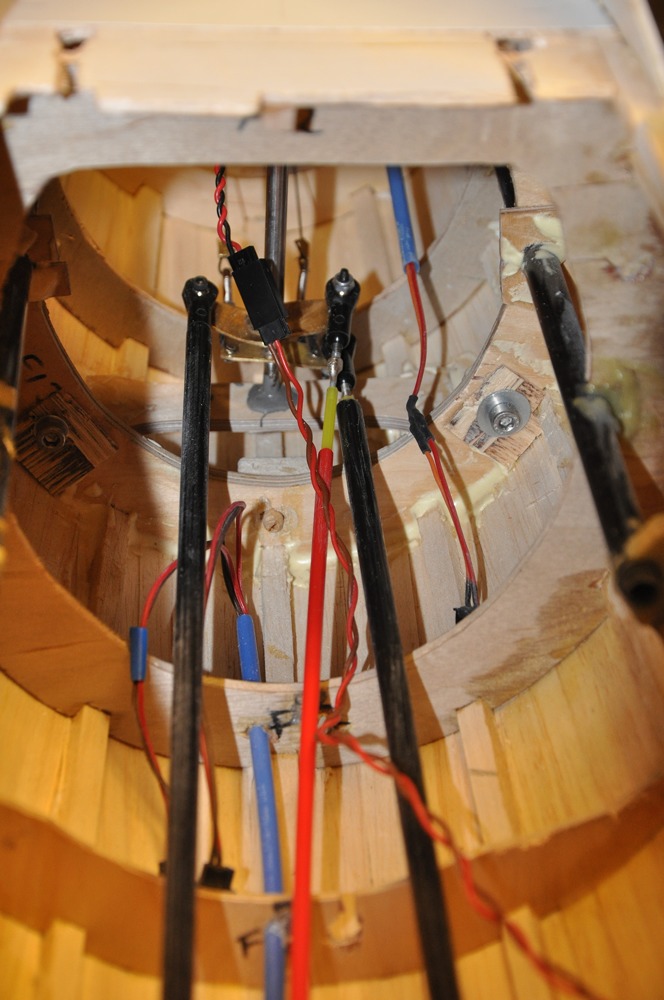

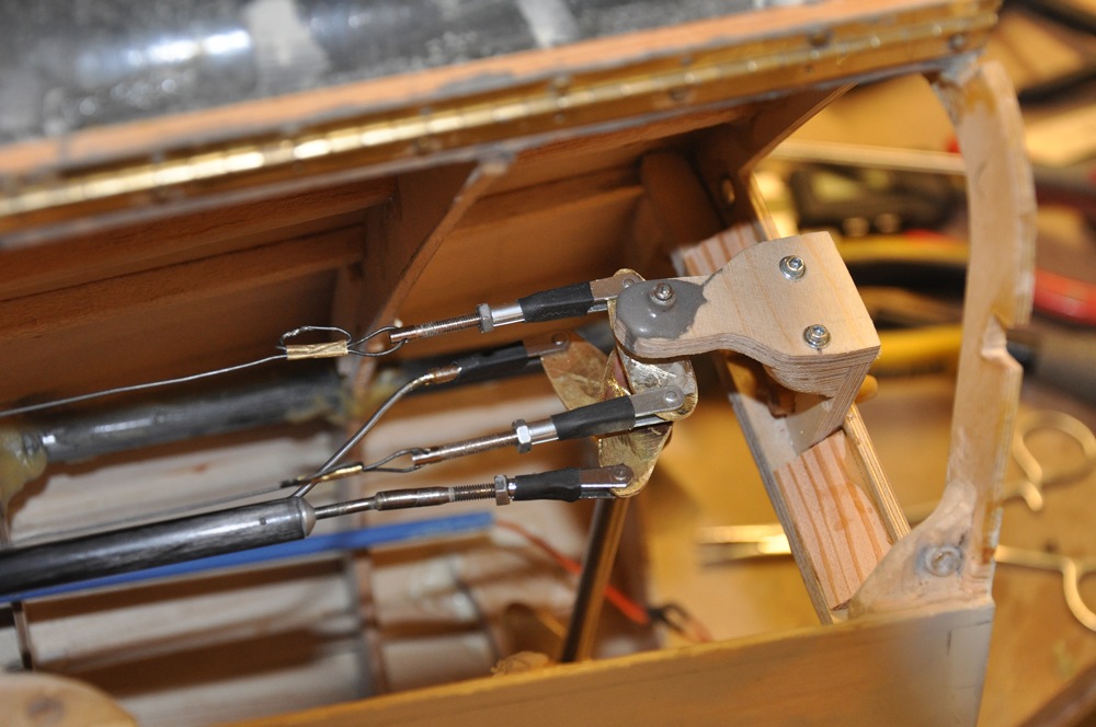

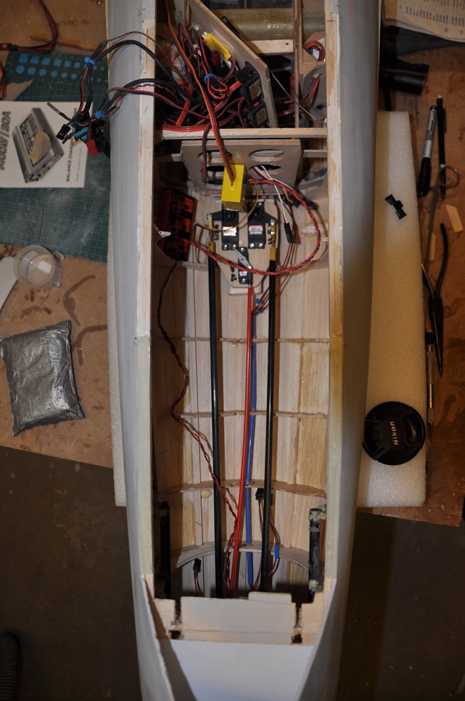

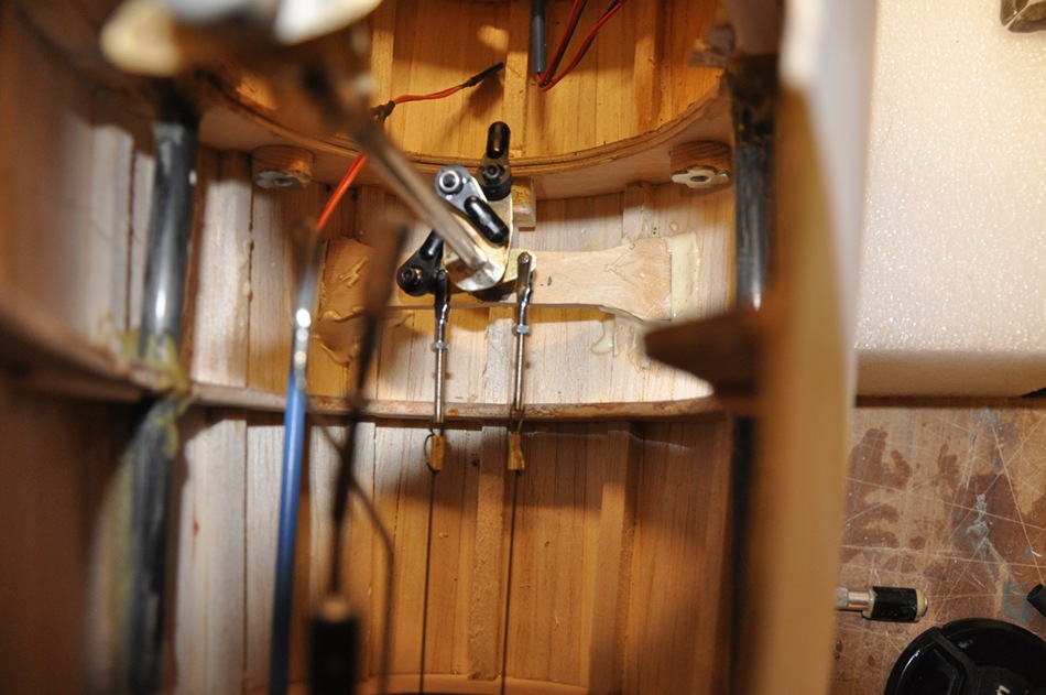

            Då är alla stötstängerna inkopplade i den bakre delen av kroppen.
            Samma sak gäller i den främre delen av kroppen. Det skall bara till en mindre justering av sporrställsluckorna och när det är gjort kan jag skruva fast servoarmsskruven på det servot.
            Efter skruven så blir nästa steg att se till så att stötstängerna inte kan röra sig under spanarens golv.
              • 3961
              #1281

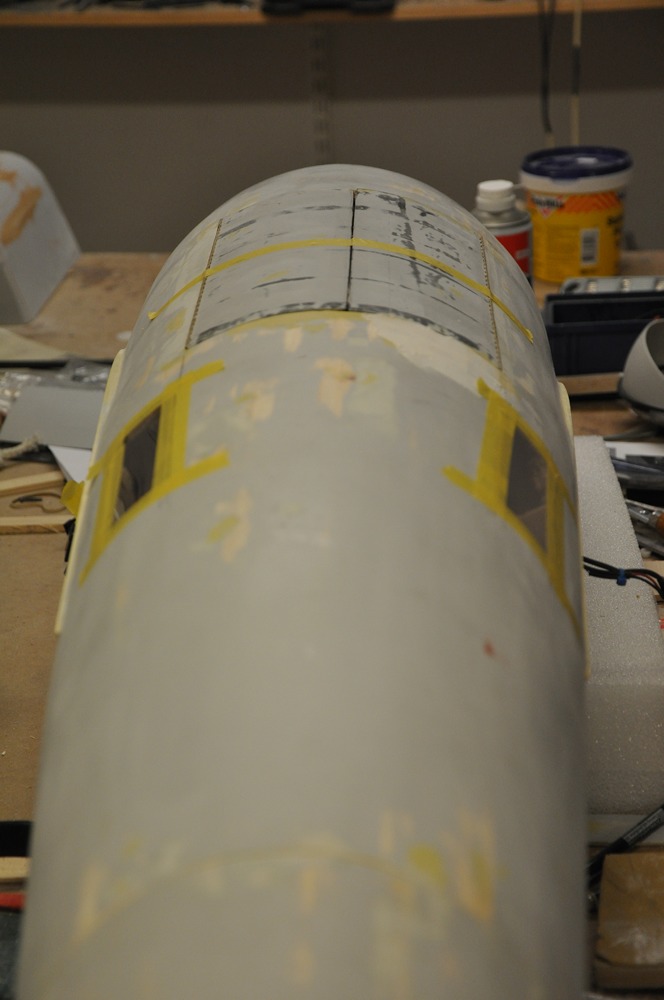

              Stötstängernas höljen har förankrats så de inte kan fladdra runt.

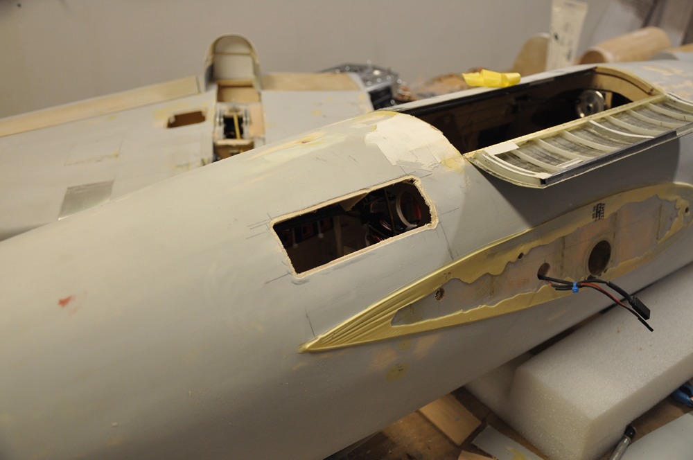

              Dags att installera lite fönster. Detta är spanarens sido/golvfönster.
              Så skall limmet torka tills imorgon.
                • 3961
                #1282

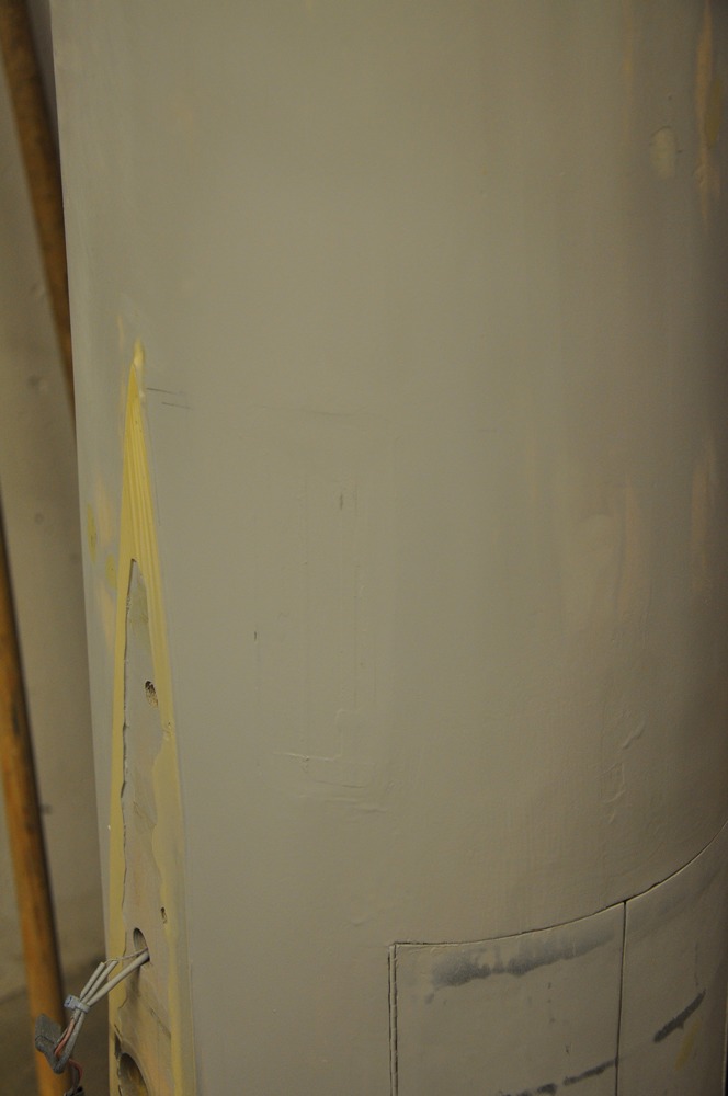

                Det vänstra sidofönstret...innan slipning...
                Jag håller på att förbereda landningsställen för primer, men först måste jag se till så att allt fungerar som det är tänkt.

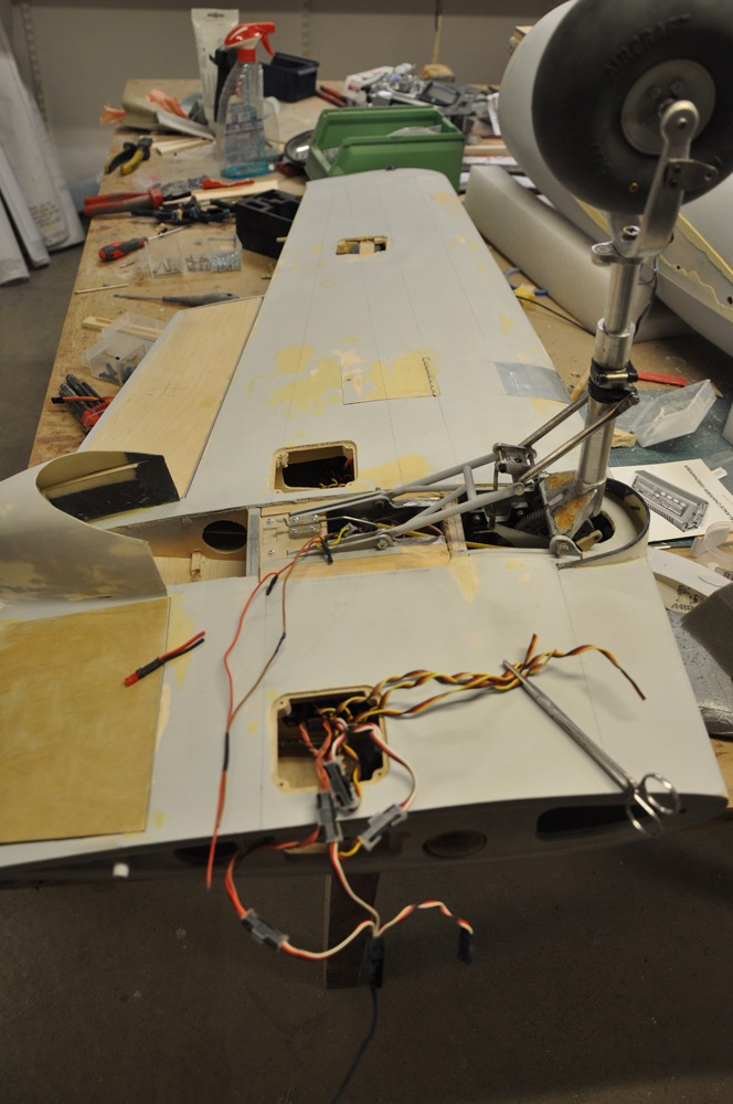

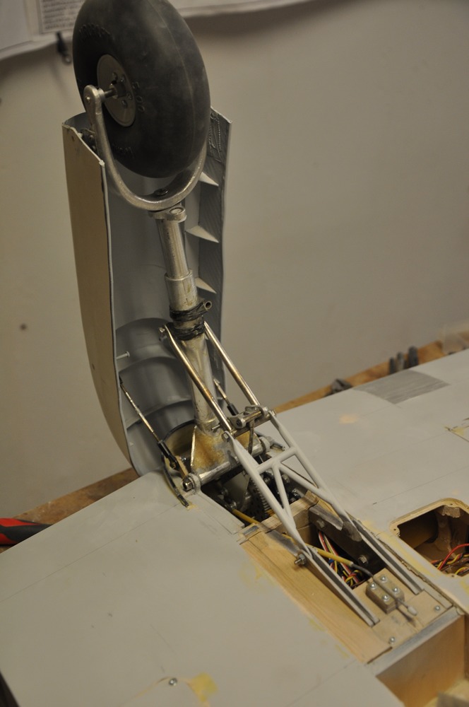

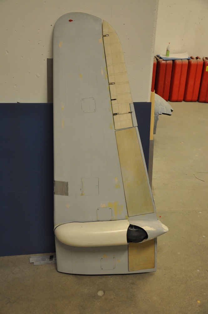

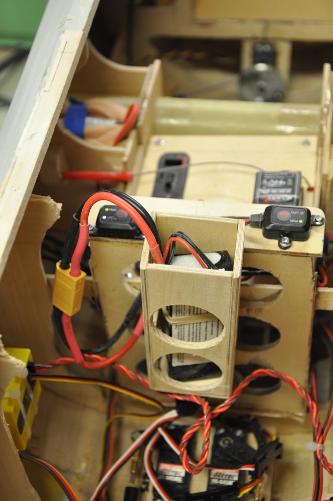

                  Då är vänster vinge redo för nästa helg!
                  Eftersom vänster vinge är redo, så får jag sätta igång och förbereda höger vinge.

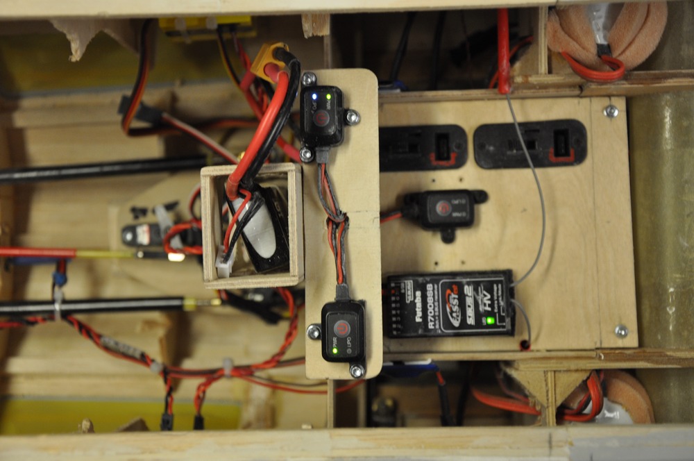

                  Jag gnuggade de små grå vad det gäller LiPo ackarna till landningsställen. När jag byggde ställen kopplade jag respektive ställservo till en ack var som jag placerade ute i respektive vinge. Detta fungerade bra, men det blev en aning besvärligt varje gång som jag skulle ladda ackarna. På grund av detta så bestämde jag mig för att göra en viss förändring nu när jag ändå håller på med vingarna. Ackarna flyttades in från vingarna till flygplanskroppen och jag tog bort en ack. Vinsten med detta är 170 gram vikt försvann och laddningen blir avsevärt mycket lättare!
                  Respektive landningställ har vars en strömbrytare för att underlätta inkopplingen av acken.

                      • 7676
                      #1285
                      Rena Kraftwerket!
                      Mycket snyggt, jag avundas ditt tålamod.
                      Dom där små switcharna, är det samma som denna?
                      Hur funkar dom? Tryckknapp, eller...?
                        • 3961
                        #1286
                        Snyggt.. väntar med spänning på prov flygningen
                        Tack Peter!
                        Jag väntar också med spänning på provflygningen!
                          • 3961
                          #1287
                          Rena Kraftwerket!
                          Tack Thomas!
                          Ja, det är det. Jag får dem härifrån: http://www.mbs-rcmodels.se/kontakter...-strombrytare/
                          Det är en tryckknappsfunktion.
                            #1288
                            Å vad händer nästa helg?????
                              • 3961
                              #1289
                              Nästa helg så blir det ett besök hos Magnus på MBS Rc Models och om vädret tillåter det så blir det provtaxning av kärran.
