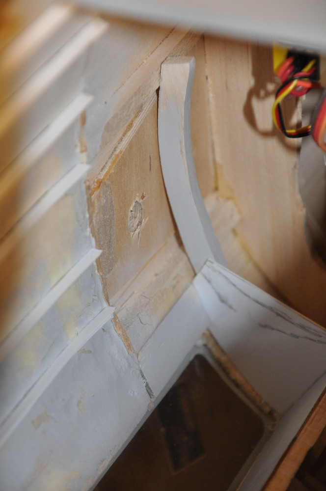

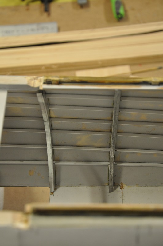

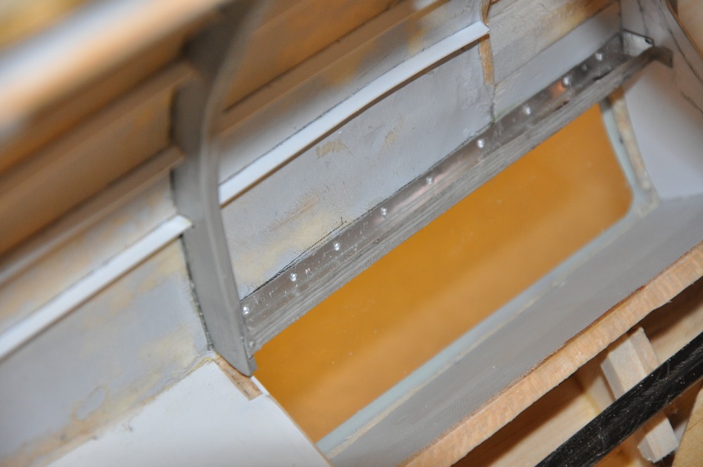

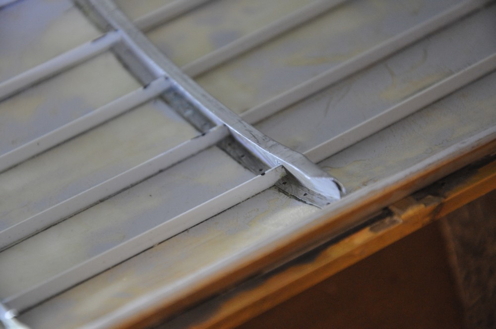

    Kroppsspanten som jag snidade till av litoplåt limmades på plats idag.
    Det krävdes lite småjusteringar, men det blev bra och var mycket lättare än vad jag trodde.
    Jag limmar fast litoplåten med riktigt kontaktlim....inte den vattenbaserade versionen utan den där som man blir lite snurrig i skallen av!

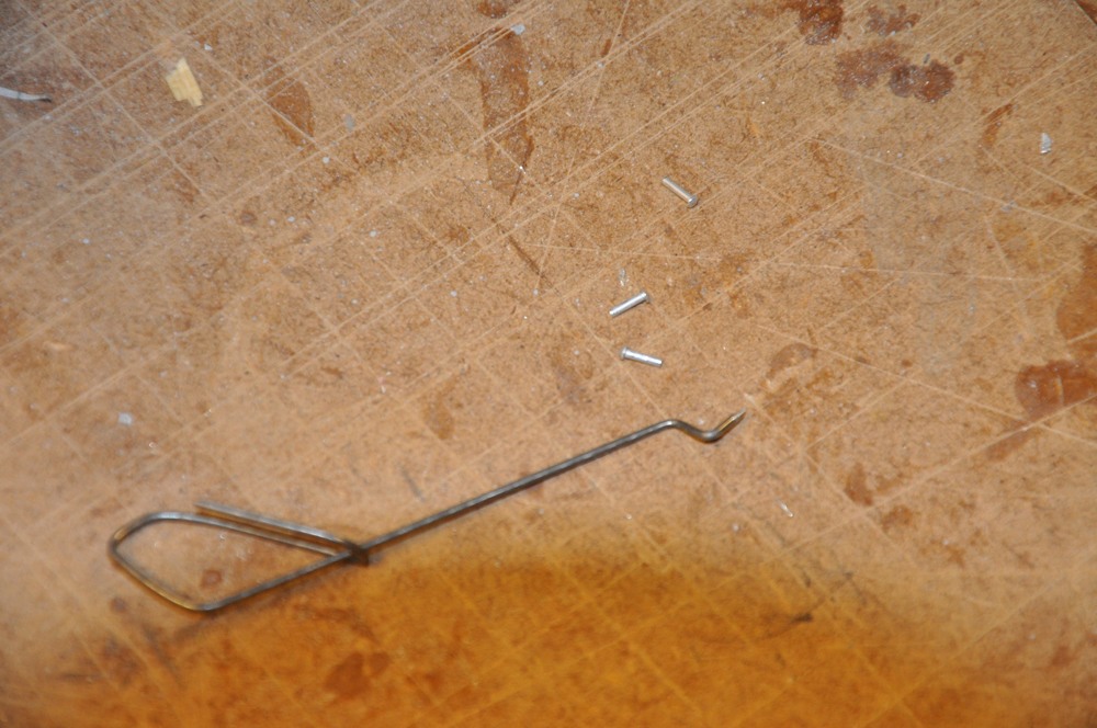

      Dags att montera lite nitar. Jag förborrade hålen i spanten innan jag limmade dem på plats.

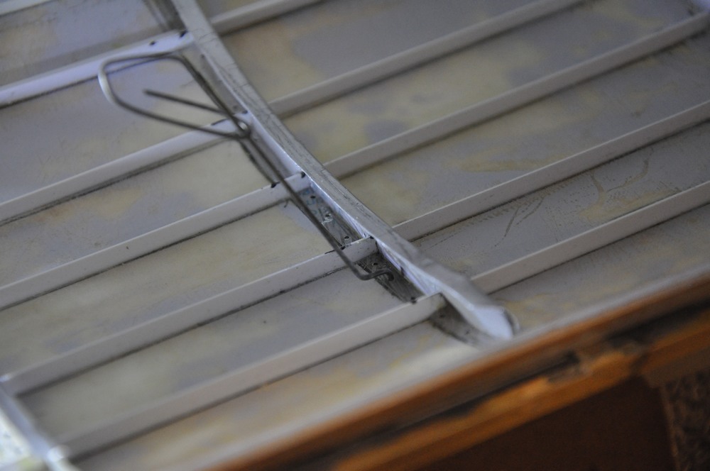

      På grund av spantens form så kan jag inte komma åt för att borra hålen in i sidorna på kroppen. Men som en lösning....ett smidigt litet verktyg. Nitarna är 1 mm i diameter och cirka 5 mm långa.
      Så här används det.
      Därefter var det bara till att doppa spetsarna på nitarna i lite canopy glue och trycka ner dem i hålen.

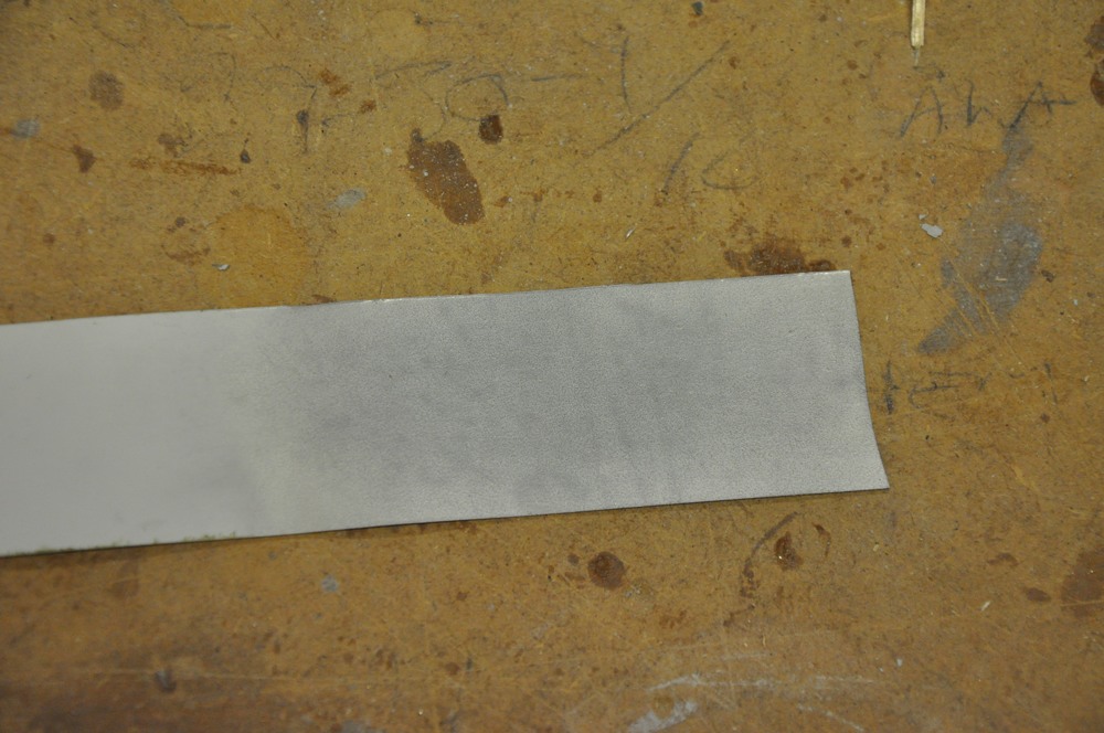

      Jag behöver ytterligare longeronger. Men denna gång är det två lite större sådana som jag formade till ur lite mer litoplåt.
      De skall sitta precis ovanför respektive bottenfönster. Jag kommer även att behöva tillverka nedre delen på spanten eftersom de syns i detta området. Övre delen döljs bakom en plåt.

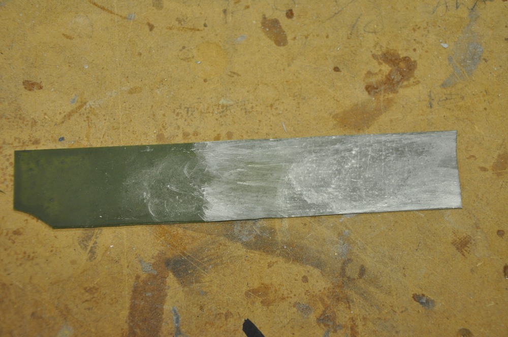

      Jag har börjat experimentera lite med att skapa slitna ytor.....och jag behöver verkligen mer övning.
      Den här bilden gör inte objektet rättvisa. Den är i själva verket nästan "spegelblank".

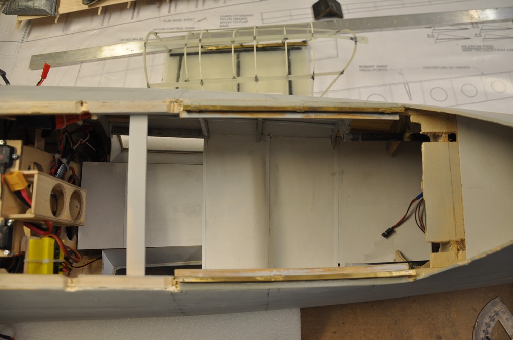

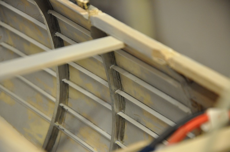

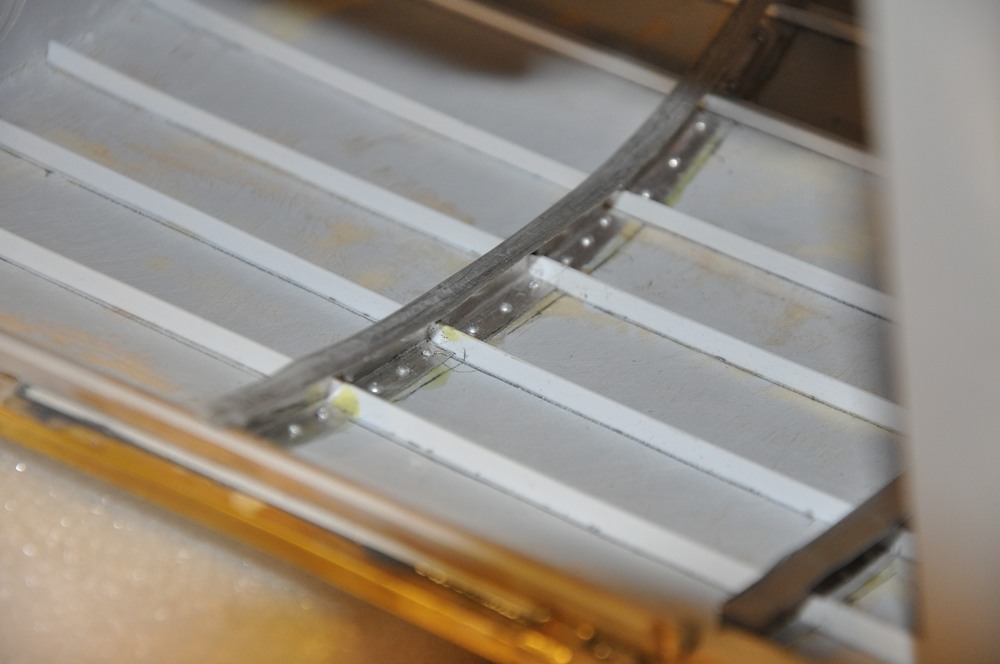

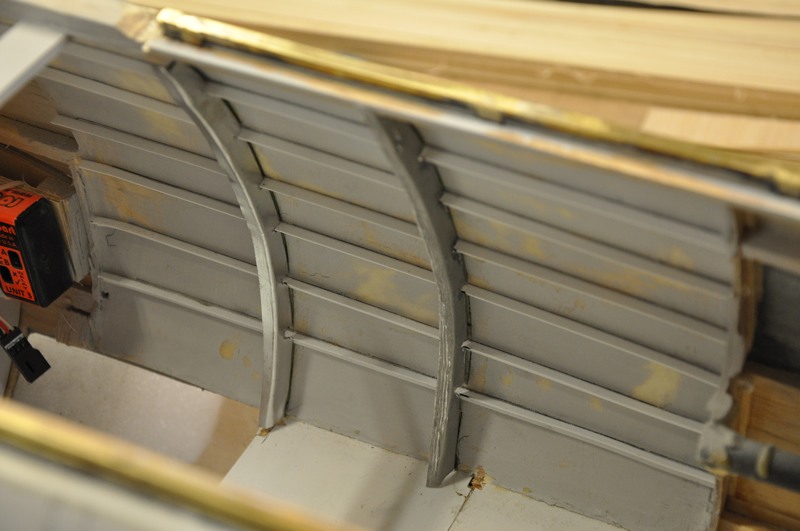

        Kapade till och provmonterade båda longerongerna.

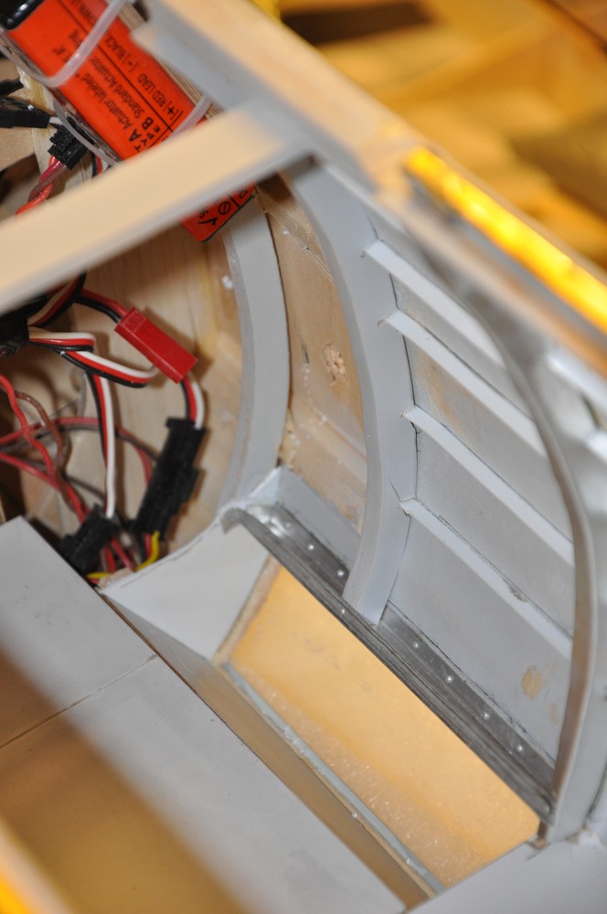

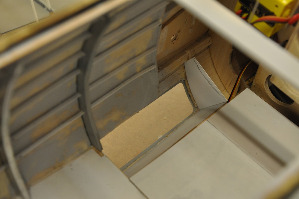

              Longerongerna limmades fast och försågs med några nitar.

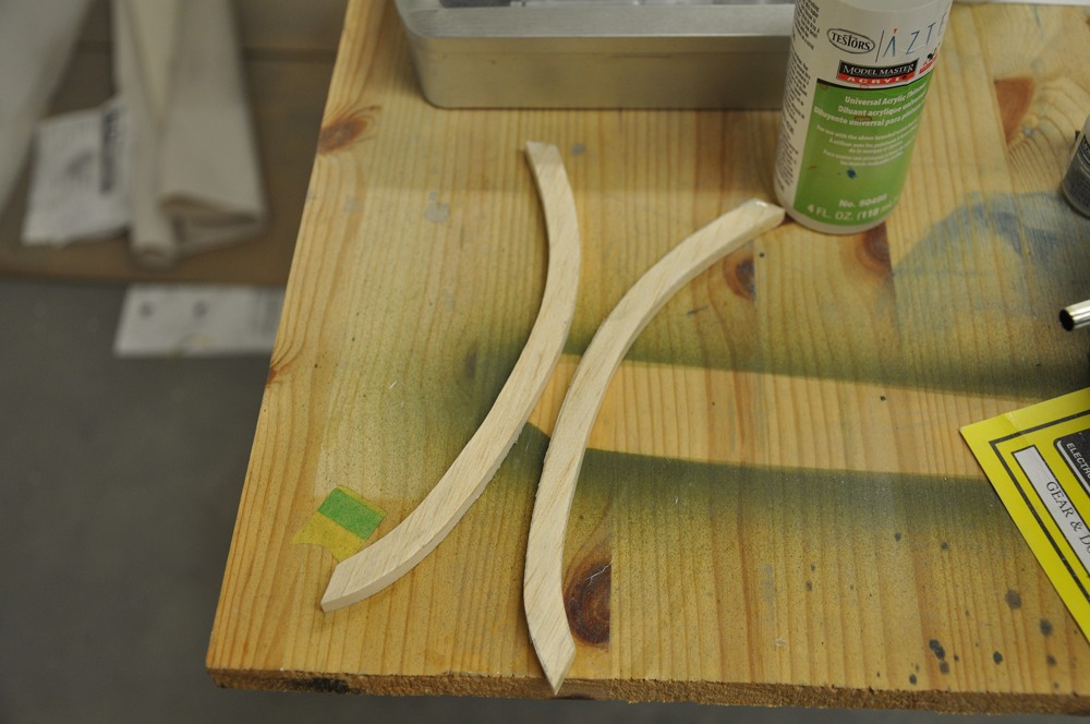

              Det här spantet...och det på andra sidan av kabinen....syns...men endast den nedre delen och det är bara baksidan av det som syns. Så fram med lite lätt balsa som sågades och slipades till rätt form.
              Där plastlisterna tar slut skall det sitta ytterligare ett spant och detta syns nästan i sin helhel...men bara baksidan....så fram med mer lätt balsa.
              Det sågades och slipades lite innan jag penslade på tre lager med Zaponlack med slipningar mellan varje lager. När det är helt torrt skall jag lägga på lite Hagmans sprutspackel.

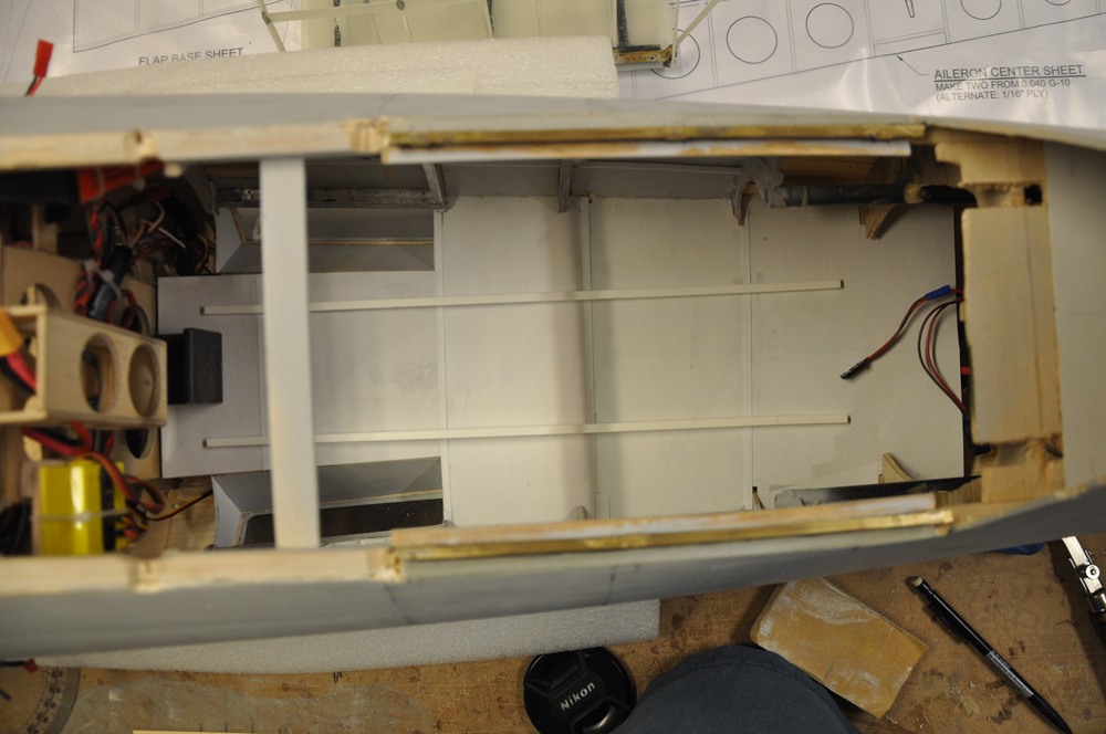

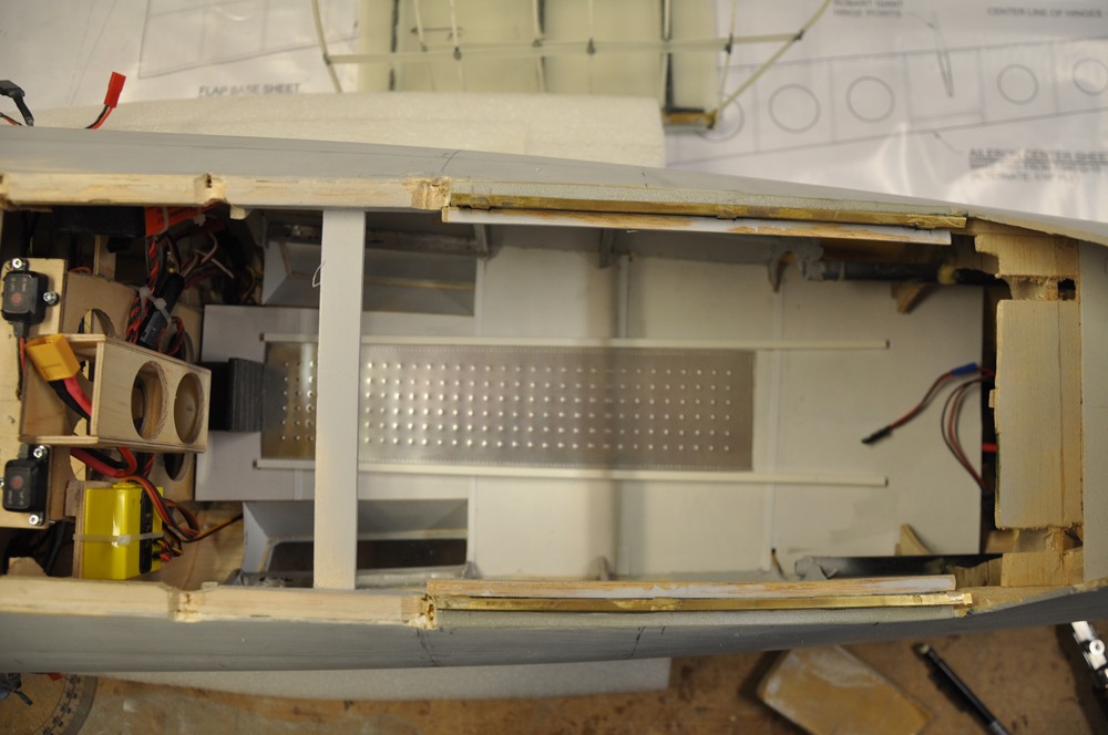

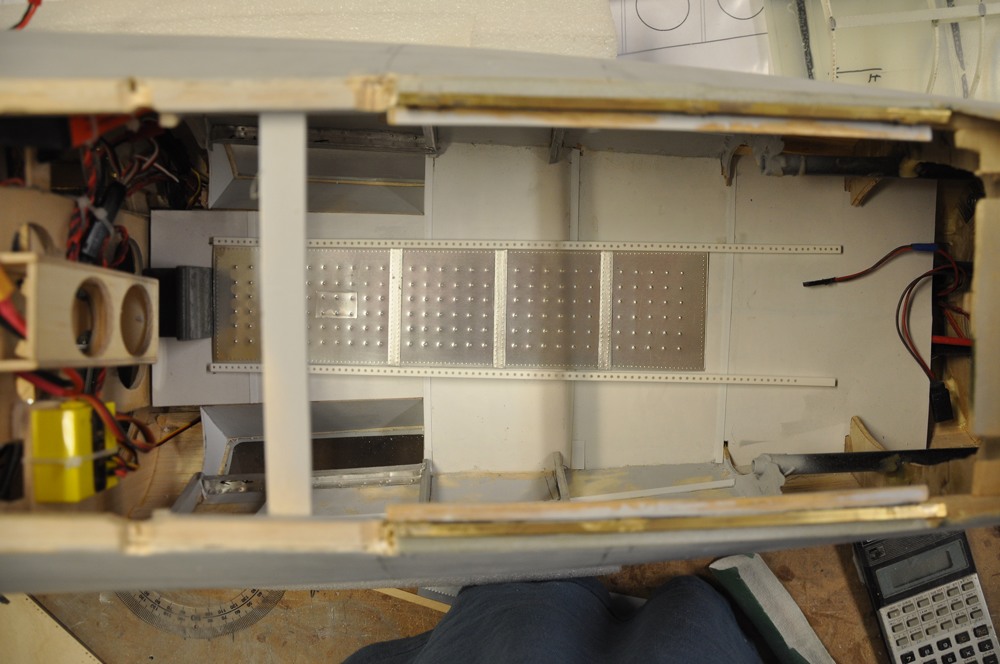

                    De "sista" spanten limmades fast idag.
                    Dags att tillsätta lite mer detaljer. Några remsor med 0,5 mm styrene plast över skarvarna mellan golvplåtarna.

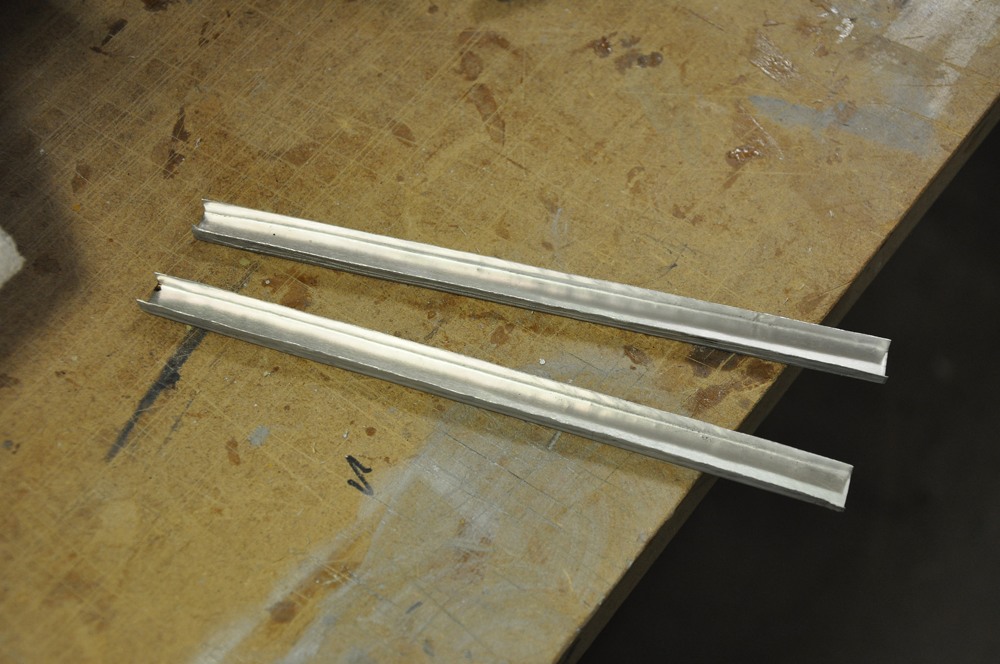

                    Två stycken 4,2x4,2 mm U-profil lister som skall simulera glidskenorna för spanarens säte.
                    Mellan skenorna skall det finnas ytterligare en golvplåt som jag klippte till av lithoplåt. Denna är nitad mot de underliggande plåtarna med "några" nitar.
                    Så det var bara till att sätta igång med de små nitarna från undersidan och jag använde det blåa verktyget till detta. Det gick snabbt och smidigt...
                    Kollar hur det ser ut....

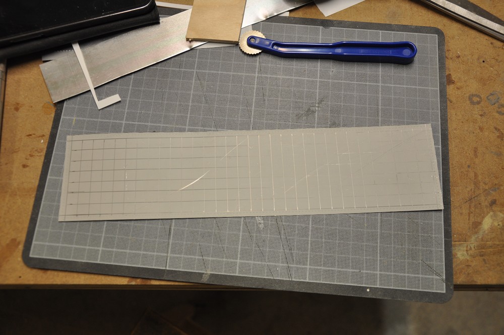

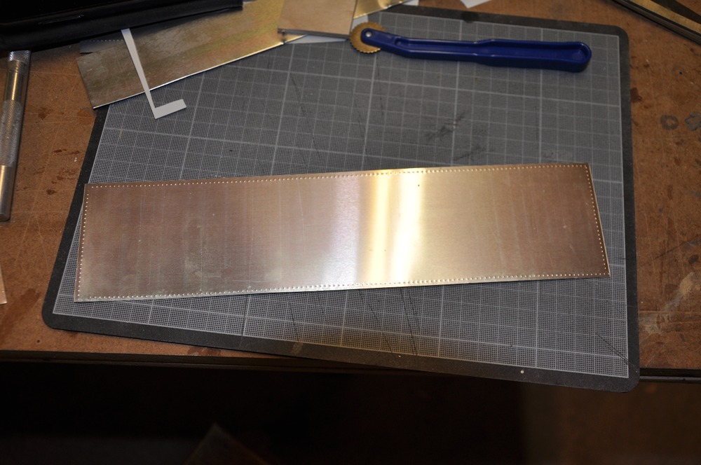

                    Tyvärr skall det inte vara enkelt hela tiden. Plåten är även nitad med grövre nitar över hela sin yta i ett rutmönster. Så det var bara till att rita upp mönstret och skrida till verket.

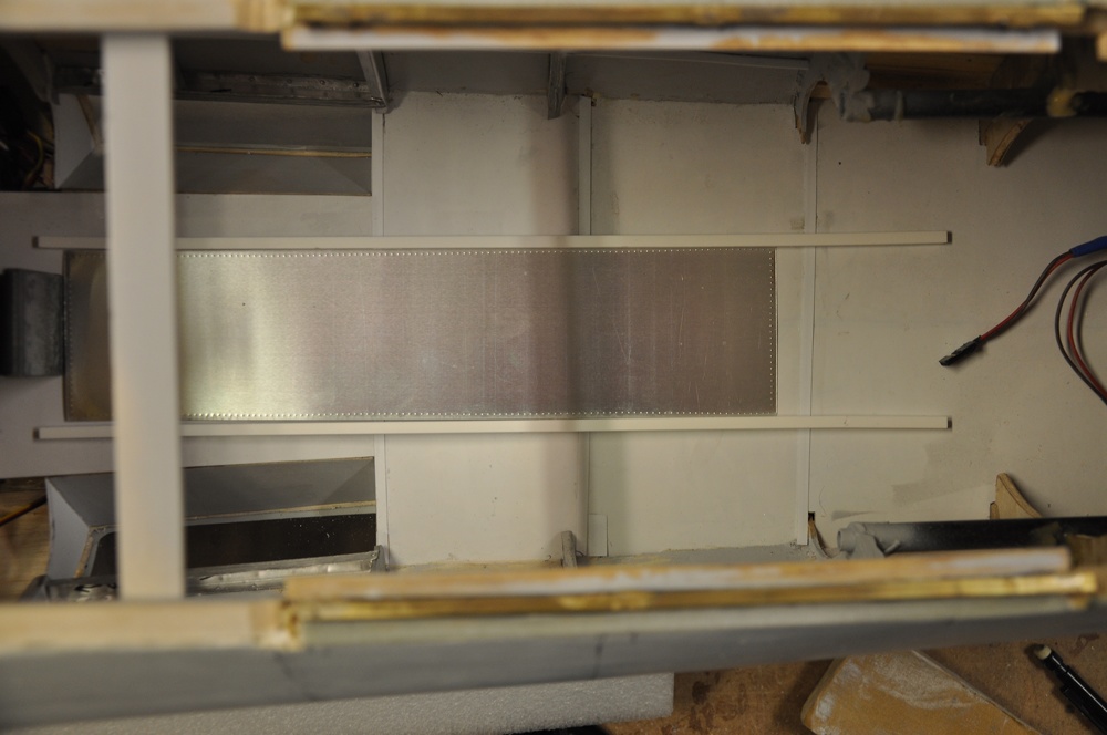

                    15 minuter senare...inklusive tillverkningen av high-tech verktyget....så provpassade jag plåten. Tyvärr är bilden en aning suddig, men det ser bra ut...även när jag har mina glasögon på mig.

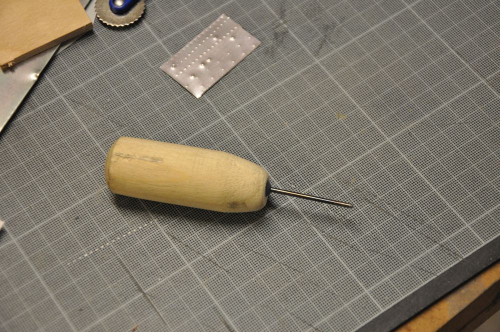

                    High-tech verktyget. 2 mm pianotråd vars spets slipades rund och en bit av ett kvastskaft.

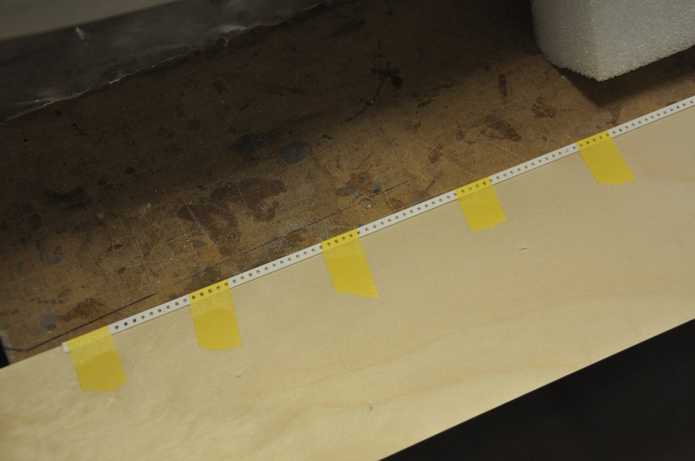

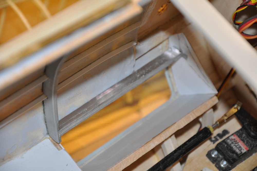

                      Glidskenorna har "några" hål i sig...så det var bara till att börja borra.
                      Golvplåten har försetts med ytterligare några små detaljer.
                      Glidskenorna och golvplåten på tillfälligt besök där det skall vistas lite senare.
                      Glidskenorna skall kapas av till samma längd som plåten.
