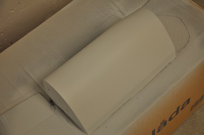

      Jag plockade ur pluggarna ur formarna och kunde konstatera att det blev en bra gjutning. Därefter satte jag tillbaka pluggarna och nu får alltsammans vila tills imorgon då jag skall börja vaxa in formarna.

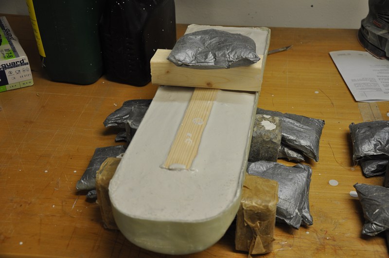

            Den nya gjutningen togs ur formen och sattes tillbaka igen för extra stöd och sedan började det roliga kladdandet!
            Totalt gick det åt 16 kg gips för att fylla båda gjutningarna. Nu skall det här få torka ett par dagar innan jag lirkar loss dem ur formarna.....igen.

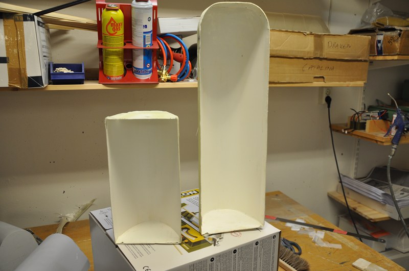

              Så där ja...äntligen...till slut.....igen...
              Det enda som är kvar är en lätt slipning imorgon och sedan är pluggarna klara.

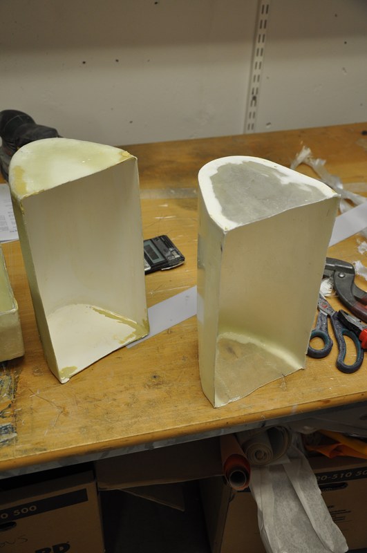

                #1237
                Bara så jag kopplar rätt.
                Du gjorde en foam positiv, som du sedan göt av till en glasfiber negativ, som du sedan göt en gips positiv i för att sedan dra en plast negativ över som blir den slutgiltiga huven?

                  Nästan rätt.
                  Jag tillverkade en plugg (positiv) som jag gjöt av så jag fick en form (negativ). I denna form gjorde jag en avgjutning (positiv), tog loss denna gjutning, stoppade tillbaka den i formen och fyllde den med gips för att få en hård och stabil plugg som klarar av misshandeln som sker när man drar flera kabinhuvar från samma plugg.

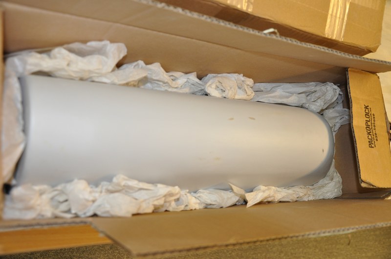

                    Färdiga, packade och på väg till han som skall dra huvarna och huvramarna.

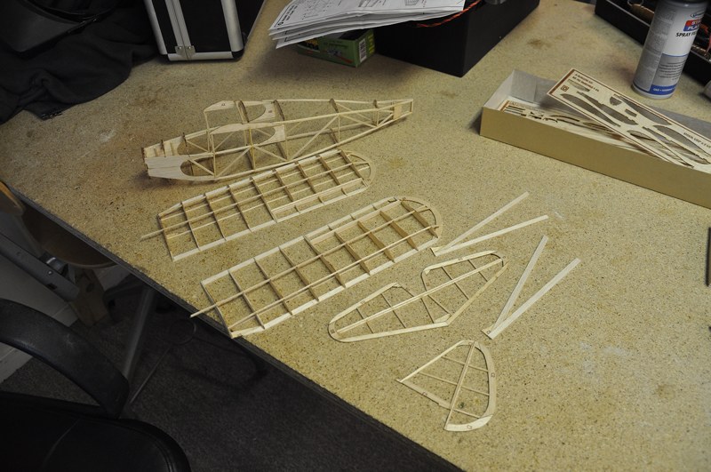

                      Det skall bli en sådan här. Fyra kanaler och eldrift. Uppskattad slutvikt....cirka 75-80 gram. Det är en viss skillnad mot de andra projekten jag har.
                      Kul
                      Har en Guillows FW109 från MBS som ligger på lådan. Är fortfarande osäker på vad jag skall stoppa i den.
                      Vad kommer du köra för utrustning?

                              Tackar, fin fingervisning Avsevärt lättare än det jag har liggandes. (19g motor, 5g servon etc).
                              Får se om jag kör denna med gummiband och bygger en till för RC senare.
                              Gör hemskt gärna en Guillows bygglogg på lillen när den bekommer sig. Kommer hjälpa mig massor nu när jag ger mig in på balsabyggen i sommar
