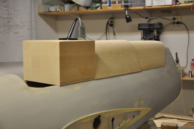

            Lite nyheter om det här projektet...goda och dåliga...
            De dåliga...
            Pluggarna som jag snickrade ihop tidigare är värdelösa. De står inte riktigt pall för "trycket" och lämnar ett för dåligt resultat för att kunna användas.
            De bra...
            Jag tillverkar nya pluggar!
            Den här gången tar jag inga genvägar utan jag täljer till dem i trä. Efter ett tips från killen som drar huvarna så skall jag använda antingen bokträ eller björkträ. Jag är inte vidare förtjust i att arbeta med bokträ....så valet blev björk istället. Så nu limmar jag ihop björkstavar till stora block som jag hyvlar, täljer, slipar, hugger och sågar till rätt form.

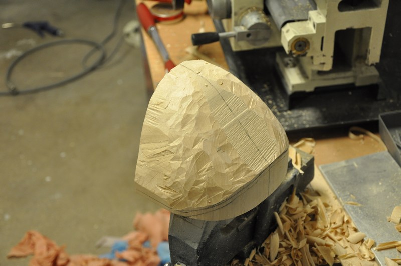

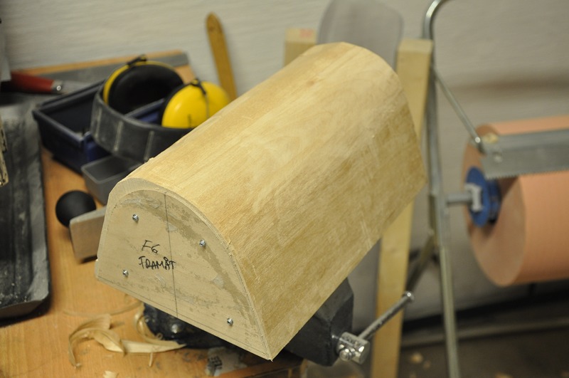

                        • 3999
                        #1256
                        Två av pluggarna är redo att få en hårdare yta....de andra två är inte....så redo.
                        Vindrutan till pluggen. Här är det en fråga om mycket handkarvande med en skarp kniv.

                            • 3999
                            #1258
                            Snyggt, Göran!
                            Vad använder du för trä??
                            Tack Thomas!
                            Det är björk av väldigt fin kvalité.
