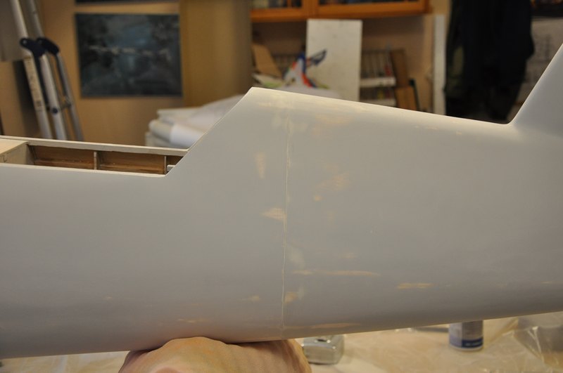

            Dags att få till en snyggare fog. Först slipade jag till bakändans spantdel så att den blev så plan och slät som möjligt. Därefter punktlimmades 0,8 mm plywood fast på spantets yta och hål borrades för styrpinnarna och bultarna. På plywooden la jag på ett lager med tejp som i sin tur fick ett par lager med vax ovanpå sig.
            En blandning av microballonger och finishing resin rördes ihop och detta smetades ut i ett tunnt lager på det motstående spantet på framdelen av kroppen. Sedan var det dag för det roliga....föra samman kroppshalvorna. När de var ihoptryckta drog jag fast bultarna väldigt hårt...väntade fem minuter och efterdrog dem igen....väntade ytterligare fem minuter och drog åt dem på nytt. Och nu får jag vänta tills i morgon för att se om det blev bra eller om jag skall behöva göra om det hela på nytt.
              • 3967
              #276

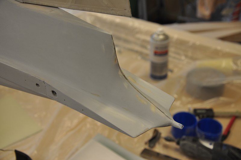

              Skarven blev helt klart bra. Det enda jag kommer att behöva göra är att förstärka balsakanten på bakdelen av kroppen. Det kommer jag att göra genom att droppa på tunnt CA-lim.....och hålla näsan långt borta.

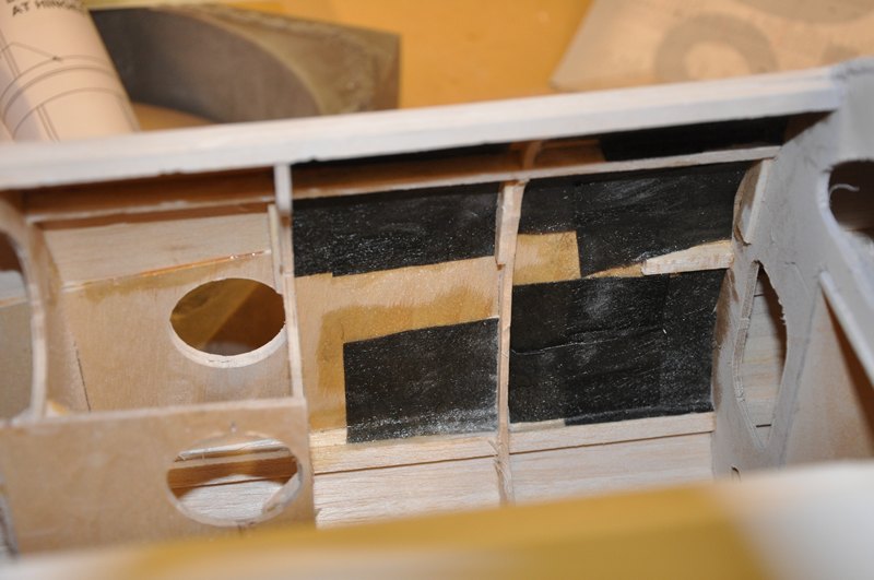

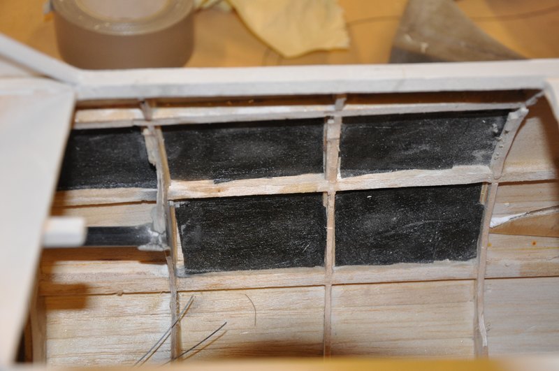

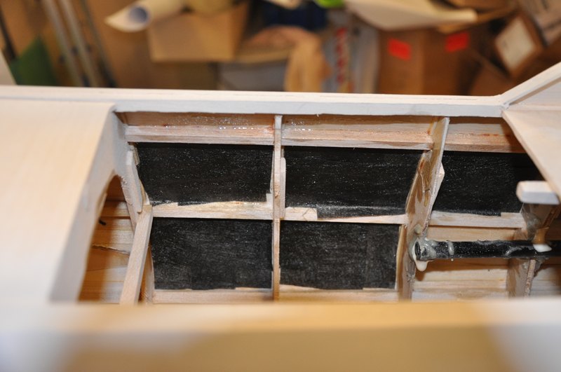

              Tanken är att den här kärran skall förses med så mycket inredning som möjligt. Och första steget på den här vägen är att ta bort spanten som finns i sittbrunnarna. Så jag börjar med att förstärka plankningen på insidan med 17 grams kolfiber "väv".

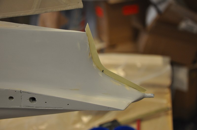

              Längst bak på kroppen finns en nitad plåtkant där kroppsplåtarna möts. Jag gör likadant som på trimrodret. En skåra i materialet och sedan dit med en....
              ...0.4 mm glasfiberplatta med passande form. Den är ditlimmad med canopyglue och kommer att slipas till rätt form när den har torkat fast.

                                Det mesta av spanten i sittbrunnarna har slipats bort. Nu skall de bara snyggas till lite.

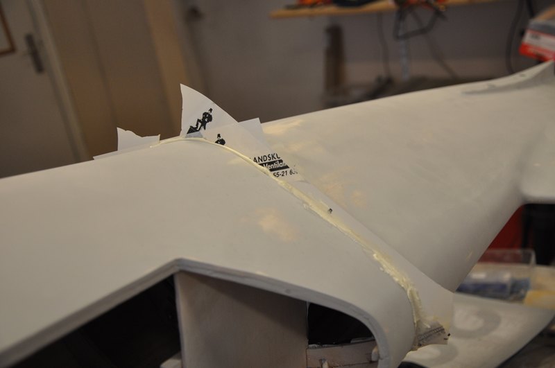

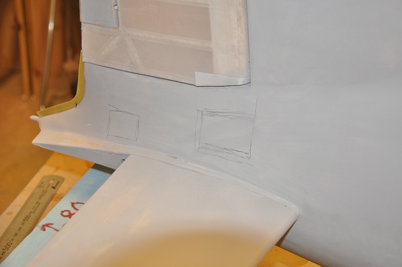

                                Det här är åtkomstluckan för batterierna på Blå Johan. Jag kommer att använda den som åtkomst lucka för bultarna som håller ihop kroppen och för åtkomst till servona för höjdrodret, sidorodret och sporrstället. Luckan kommer även att delvis dölja skarven på den här sidan. Men det kommer i alla fall krävas lite mer jobb med skarven på den här sidan.

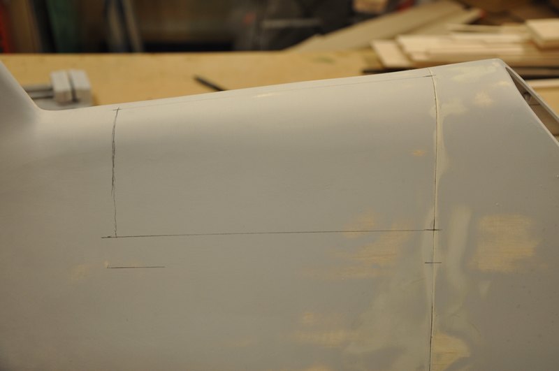

                                Det här är luckorna för åtkomst till höjd- och sidoroder mekanismerna. Och jag kommer att använda dem i stort sett till det med....och åtkomst till bultarna som håller stabbhalvorna på plats.
