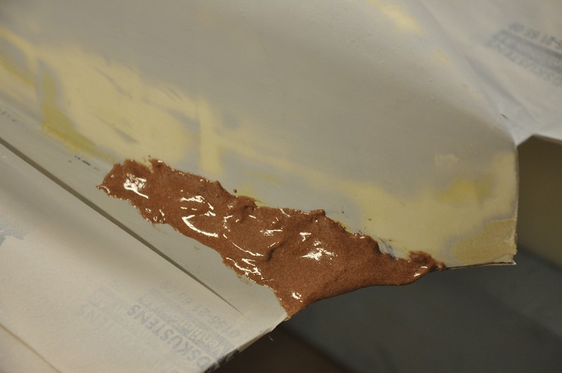

          Dags att tillverka lite strömlinjeformer.
          Jag tillverkar dem av microballonger och epoxy. Detta är faktiskt en av få sådana här former på den här kärran.

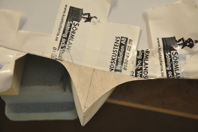

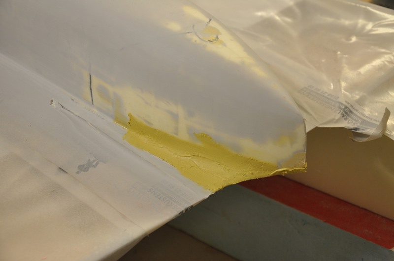

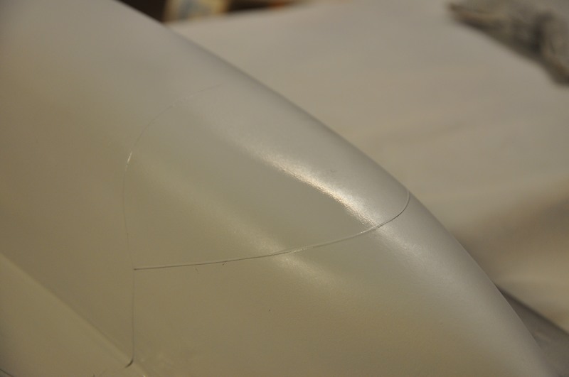

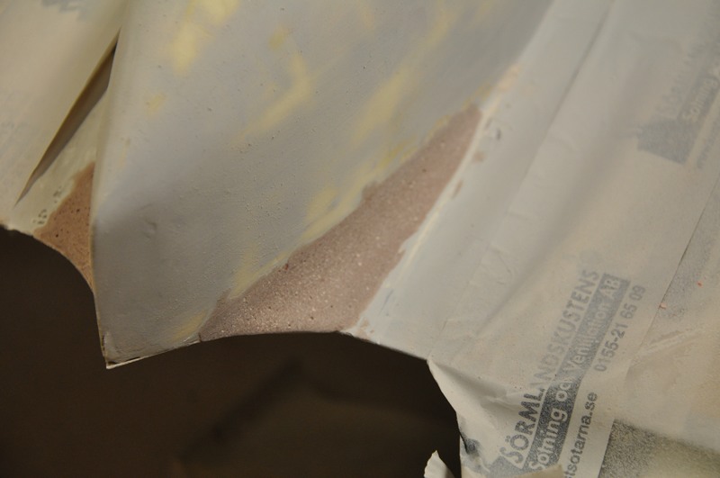

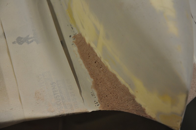

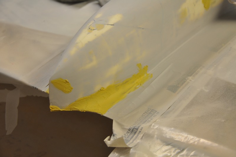

                    Efter en del slipning.
                    Det fastnade en del luftbubblor i mixen.
                    Men det tar lite Hagmans finspackel hand om.
                    Jag använde pekfingret när jag smetade på spacklet. Det är mycket lättare att få ner det i porerna och få till en jämn och bra yta att börja slipa på än när jag använder en spackelspade.

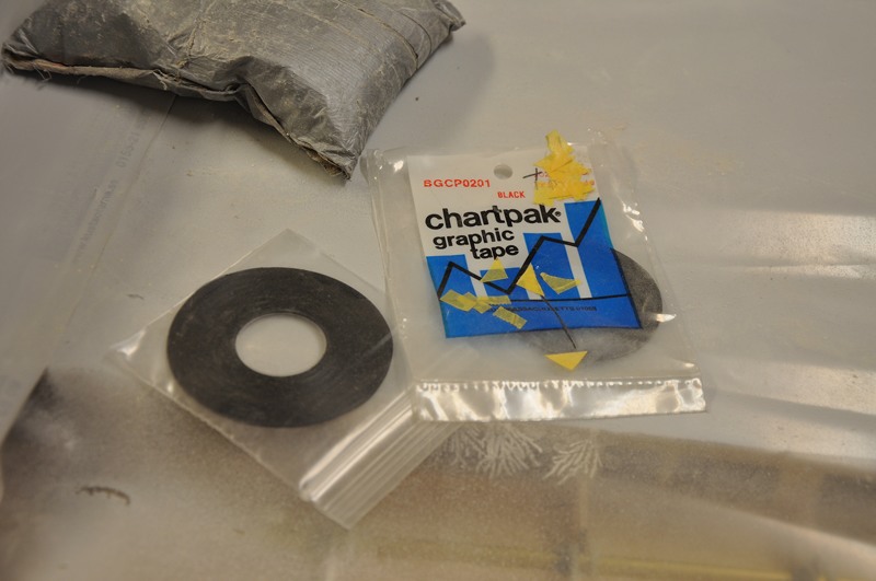

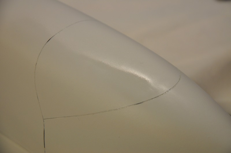

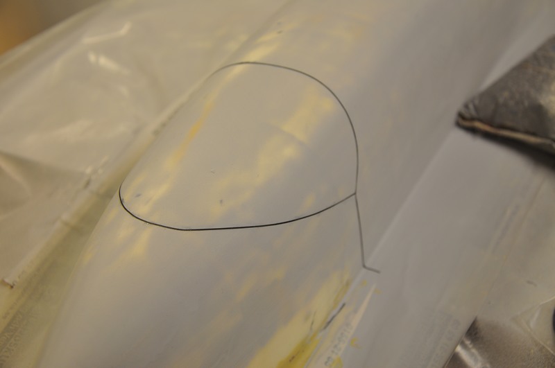

                    När spacklet var färdigslipat så var det dags för att lägga på lite 0,64 mm bred tejp över linjerna där kåporna skall delas isär bak vid hjulet. Kåporna skall även delas upp i framkanten, men jag vet inte riktigt var just nu, så det får vänta.
                    Det är sådan här tejp som jag använder.
                    När tejpen var på plats så var det bara till att lägga på 4 lager med sprutspackel över pluggarna.
                    När spacklet var halvtorrt så drog jag bort tejpen.

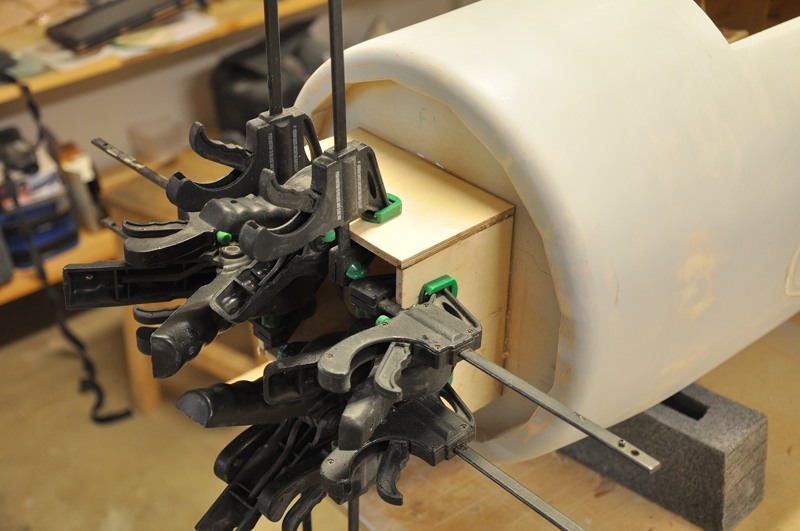

                    Så är det dags att börja installera allt där framme i nosen på kärran. Det här skall bli en del av motor-, högtalare-, fartreglage- och motorkåpsfästet.

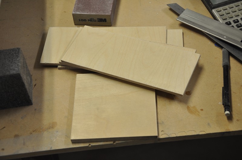

                    Jag använder 5 mm, 10 lagers, plywood.
                    De första bitarna har limmats fast. Detta skall bilda ramen runt fästet.

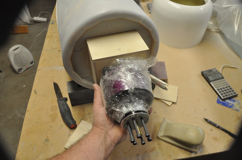

                    Jag förmodar att det är här som motorn skall vara.
