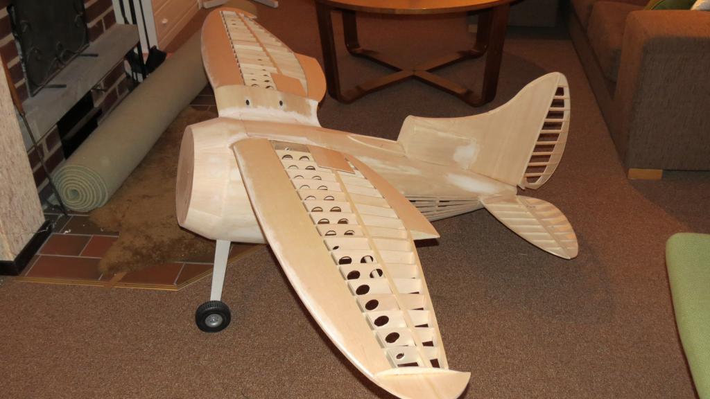

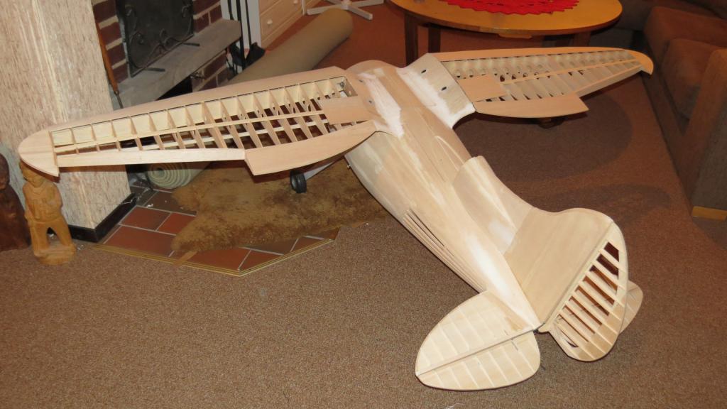

              Snart kan man gå ut och gå med doggen!
              Njae förretsen, det återstår en hel del, men jag var bara tvungen att se hur det ser ut med båda vingarna på plats.
              Vingstöttor ska givetvis dit oxå!

                #202
                Sicket charmtroll!
                Snart dags och vaccinera mot valpsjuka nu då?
                  • 7673
                  #203
                  Bra du sa det, ska beställa tid hos veterinär'n...
                  • Elgstrand
                    • 365
                    #204
                    Vilken sötnos! Riktigt kul maskin!
                    Snyggt.
                    /Fredrik.

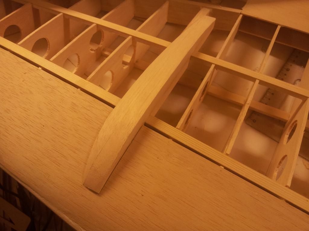

                            Dagens brottningsmatch med doggen resulterade i ett par vingstötteinfästningar!
Namn: 20130115_212614.jpg
Storlek: 72,6 KB
                            Ett-noll till slippapperet...
                            • qrt
                              • 237
                              #209
                              Fortsätt brottas Thomas, det ser jättefint ut :thumbup: :thumbup:
