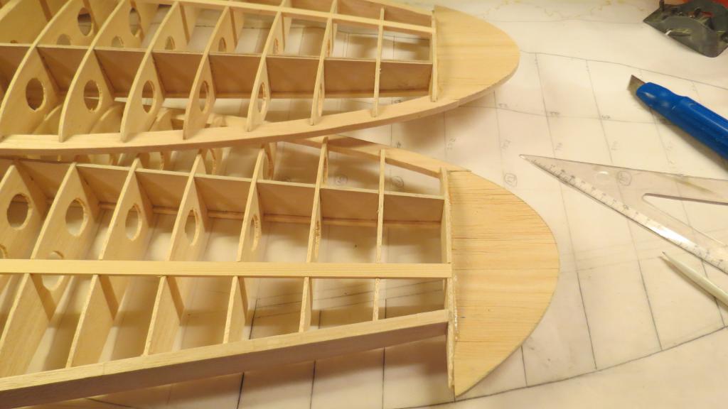

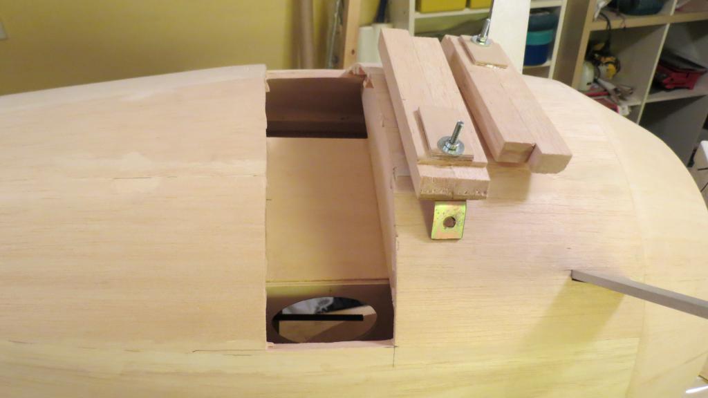

                Jag blev i alla fall tvungen att såga upp underdelen av kroppen för att kunna limma in fästen till vingstöttorna. Det ska lödas dit M5-muttrar på baksidan av plåtvinklarna. Sen ska balkarna limmas in och locket läggas på.
                Vingarna har också fått en framkantslist, och doggen har fått (ving-)öron!

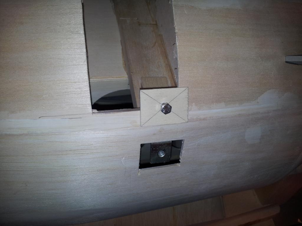

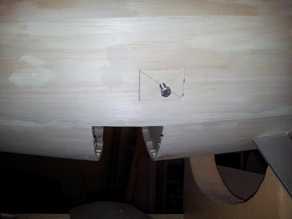

                  Åsså kom vingstöttefästena på plats! Plus en liten förstärkningsplatta som stöttorna ska vila mot.

                  Nu ska bara locket på också, sen blir det ving-arbete igen.

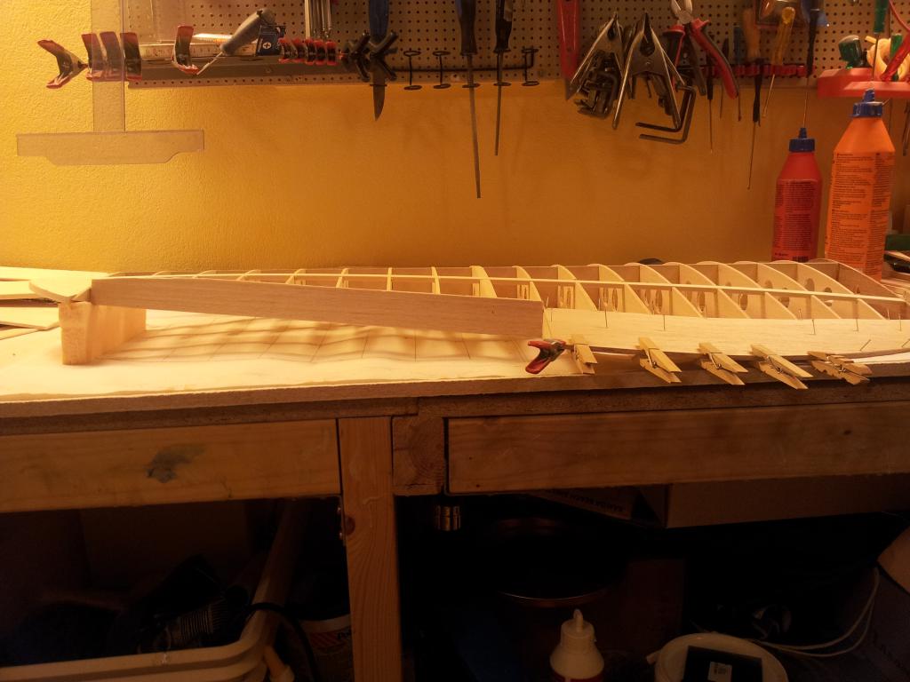

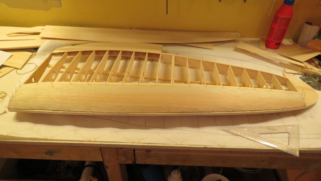

                    Dax att skränka vingen "en aning" i samband med plankningen...
Namn: 20130108_212558.jpg
Storlek: 79,2 KB
                    Kommer säkert att räta ut sig en del.
                    Nästa utmaning blir att skränka skevrodren så dom passar.

                      Den skränkningen gillar vi! Och skulle du till slut få typ en halv till en grads negativ anfallsvinkel i spetsen så fungerar det alldeles utmärkt!

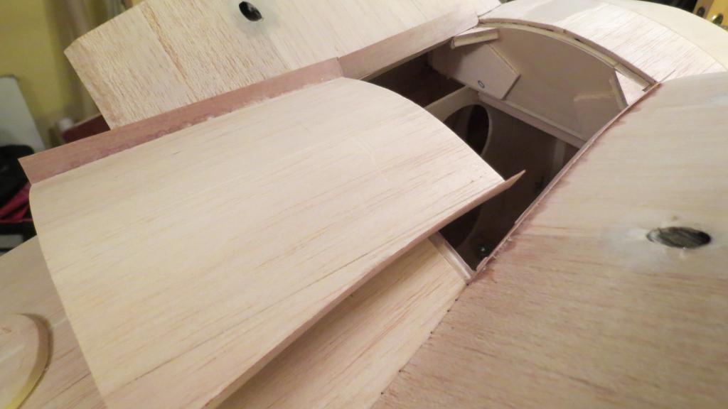

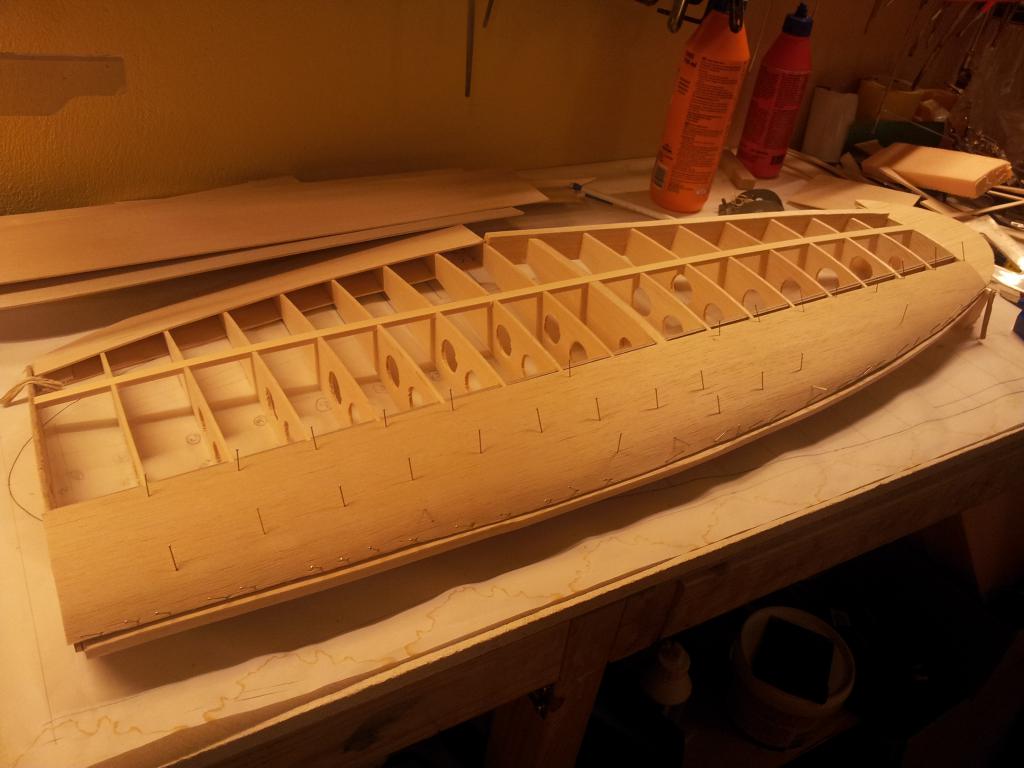

                        Och ikväll har det plankats.
                        Lite fönsterputs, så böjde sig flaket snyggt både på tvären och längden.
Namn: 20130109_203118.jpg
Storlek: 74,2 KB
                        På bilden ser det ut som om det glappar mellan framkantslisten och plankningen, men den glipan är minimal.
                        Ska givetvis spacklas och slipas, sen blir det bra!

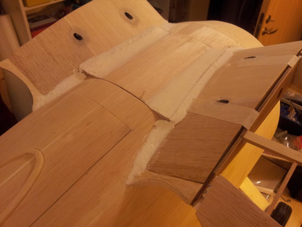

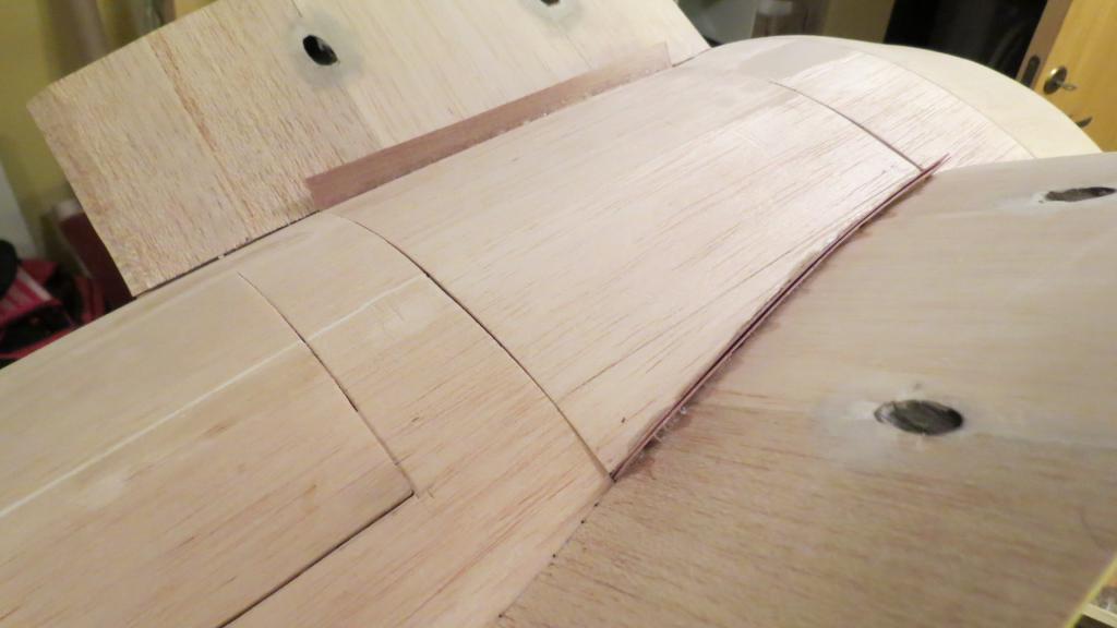

                            Sen har jag, efter lite tankemöda, fått till en stödkant av 0,4 mm plywood på luckan och lucköppningen för att ha som spackelkant för lättspackel. Det ska bli en mjuk avrundning mellan vingfäste och lucka.
                            Tanken är att luckskarven ska gå mellan plywoodkanterna.
Namn: IMG_3752.jpg
Storlek: 45,8 KB
ID: 494189 Klicka på bilden för större version
Namn: IMG_3753.jpg
Storlek: 46,4 KB

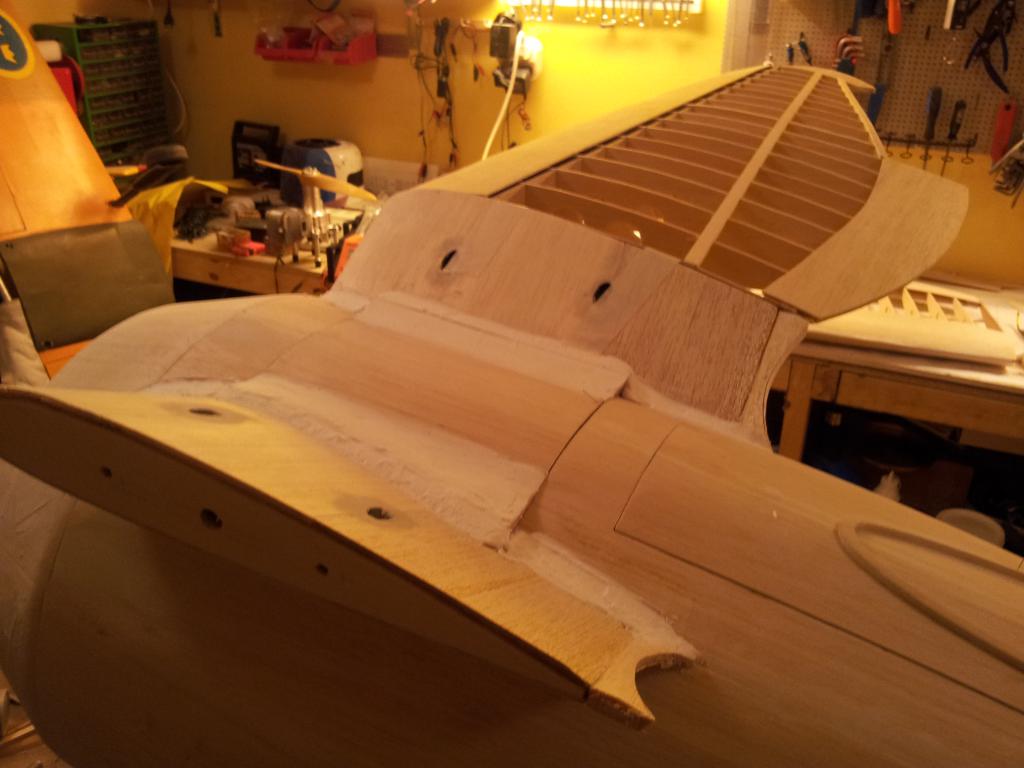

                              Det är inte bara Sliper... f'låt, Sweeper som kan hantera en spackelspade!
Namn: 20130112_214603.jpg
Storlek: 66,5 KB
                              Ett par utfyllnader i bakkanten på vinginfästningen har också kommit till. Ska givetvis spacklas och slipas!
Namn: 20130112_214759.jpg
Storlek: 66,7 KB
                              Det kommer nog inte att finnas en enda rak linje när det är klart...
