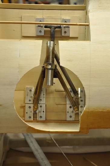

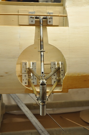

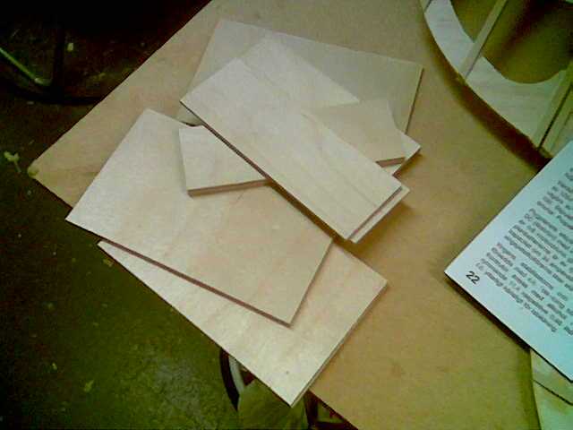

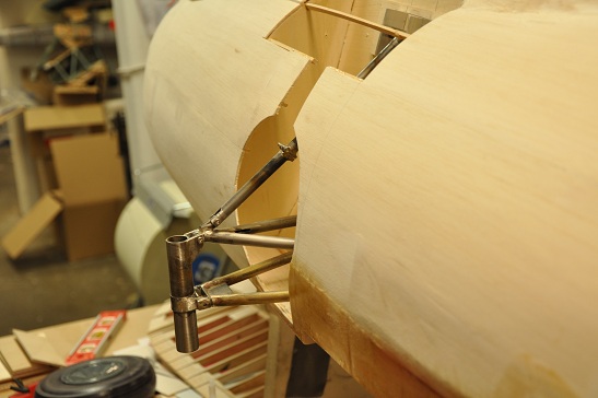

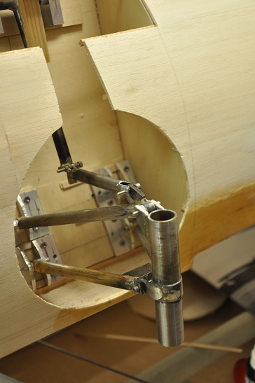

          Distans och förstärkningsmaterial till landningsställsinfästningen.
          Fästpunkterna för landningsstället. Dessa är tillverkade av aluminium, men kommer att bytas ut mot rostfria.

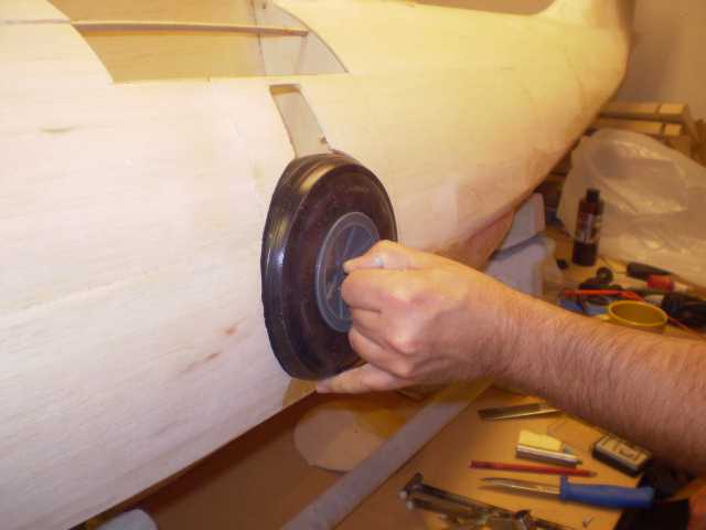

          Kollar utrymmet i hjulbaljan.

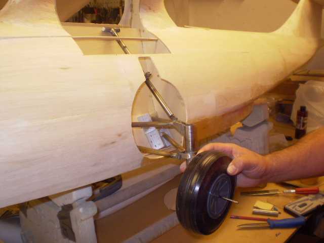

          En snabbtest av landningsstället för att se hur det ser ut.

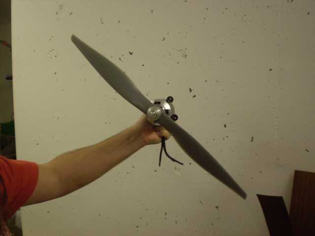

          En liten propeller på den "lilla" motorn.

            #170
            Jösses vilket maffigt landställ. Urtjusigt
            Och Propparna?? Ska du torka hö med dom där eller :sarcastic:
              #171
              Jösses!
              Om man inte hade klart för sig innan hur in-i-h****e stor den är, så fattar man det nu när man ser bilden där knytnäven knappt når utanför fälgen :blink:

                  #173
                  Tack!:lollypop:
                  Ja, det var ett bra förslag! Jag kan hyra ut planet till någon bonde och håva in lite pengar.
                    • 3967
                    #174
                    Ursprungligen postat av Mr J
                    Jösses!
                    Jo, stor är den. Men det är bara bra. Jag är ju så förbaskat närsynt så nu lär jag kunna se den utan glasögon.

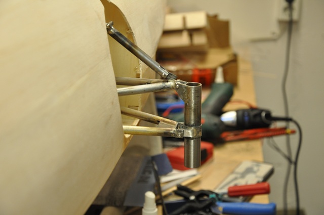

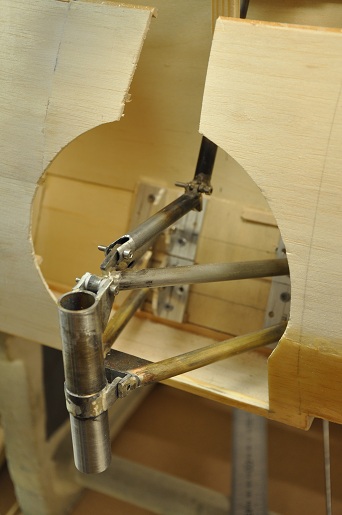

                            Till slut......
                            Efter ett flertal timmars testande, slipande, polerande, testande, slipande, polerande så stämmer all geometri. Stället rör sig utan problem!!!:lollypop:

                              #179
                              Riktigt läckert Göran:thumbup:
