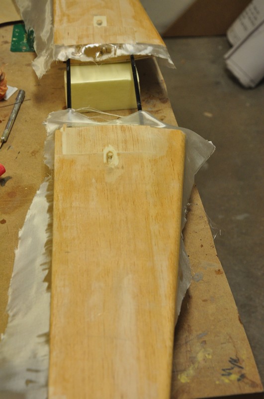

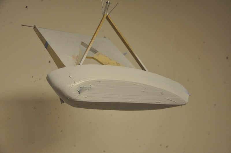

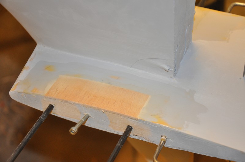

    Hålen som jag tog upp i stabben och i flygplanskroppen har satts igen och täckts med glasfiber.

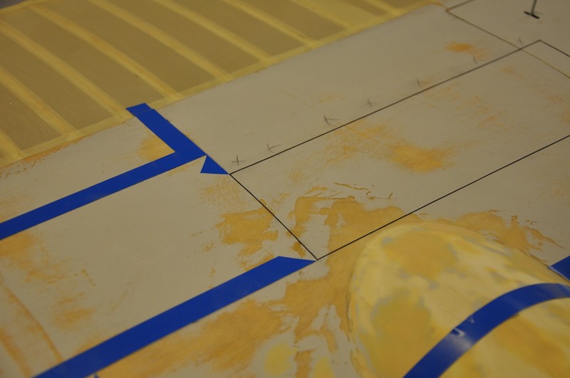

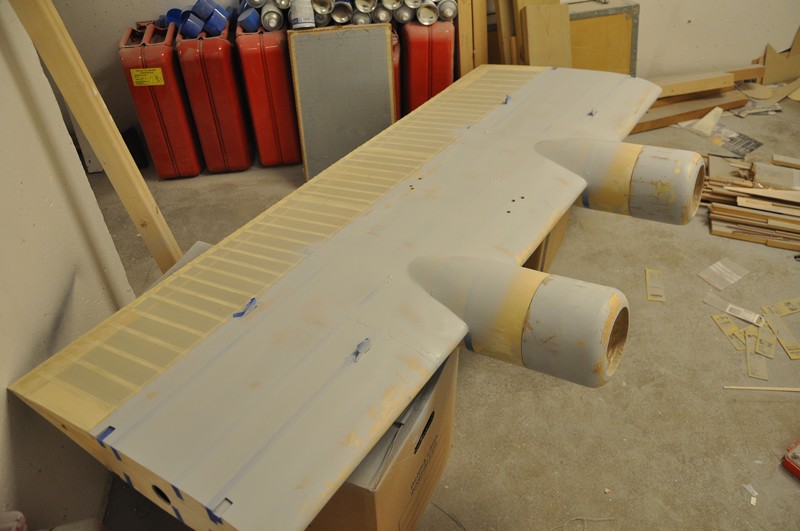

    Medan epoxyn härdade på glasfibern påbörjade jag något som jag har varit lite tveksam om jag skulle lägga tid på.....panellinjer. Men efter en lång debatt med mig själv så kom jag fram till att de skall på plats.

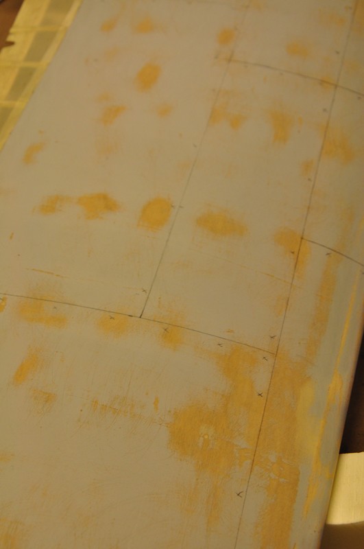

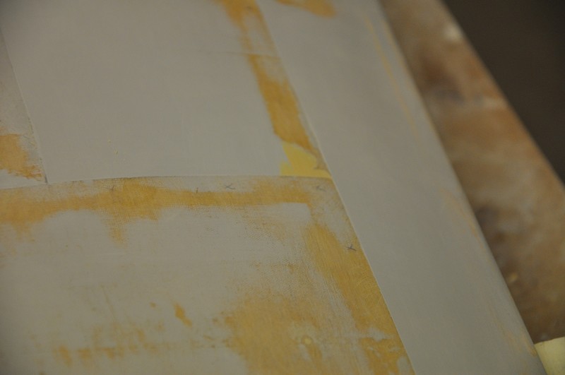

    Första steget är att rita ut alla panellinjerna på vingen. Kryssen visar inte var nitarna skall vara. De visar var jag skall lägga tejpen för att få de överlappande skarvarna på rätt plats.

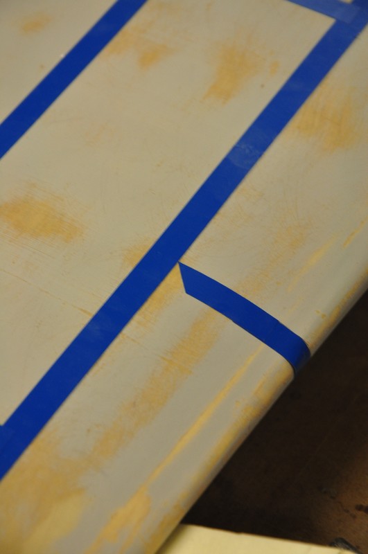

    Nästa steg är att lägga på maskeringstejp över den delen av panelen som skall gå in under en annan panel.
    I en del hörn skall panelen gå över en annan panel och under nästa panel. Så det var bara till att skära bort väl valda delar av maskeringstejpen som en förberedelse för detta.
    Därefter tar det tidsödande arbete vid med att spraya alla de kanter som skall föreställa den upphöjda delen av panelerna. Jag använder Hagmans sprutspackel och ett tryckhandtag som gör att jag har en suverän kontroll på hur hårt sprayburken släpper ifrån sig spacklet.
    Det blev fem lager som får torka så jag kan vända på vingarna och göra samma sak med den andra sidan.

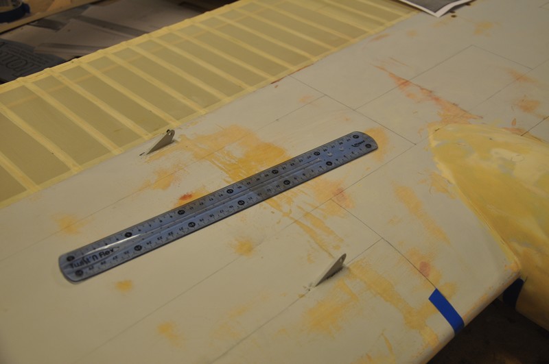

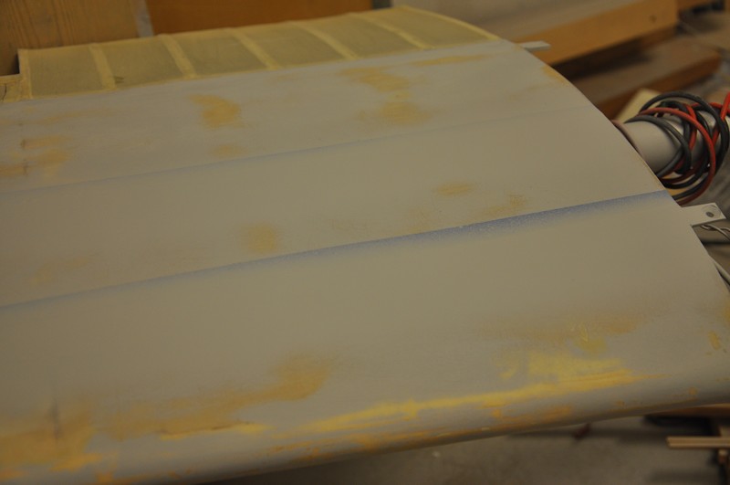

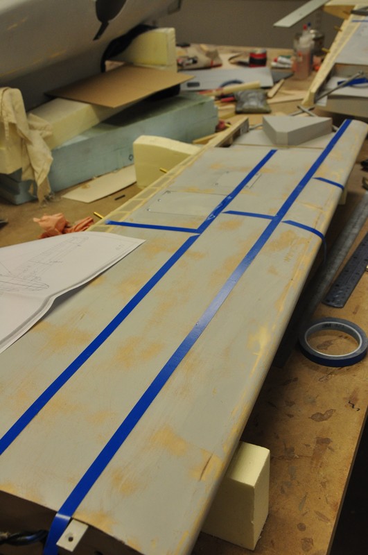

                  Mittensektionen på vingen har börjat få lite panellinjer uppritade och nedtejpade.
                  När det gäller paneler som har en stötfog så använder jag denna tejp....
                  ....0.4 mm bred och är en utmaning att få på plats men det är värt jobbet.
                  En sådan här linjal är suverän när man skall rita. Den är flexibel och väldigt användbar när det skall ritas linjer över svängda ytor.
                  Med alla linjerna utritade och tejpen på plats så var det bara till att börja spraya på mer primer.

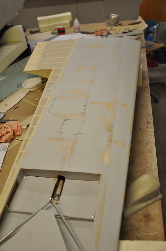

                  Efter lite efterbearbetning i form av slipning så har yttervingarnas ovansidor fått panellinjer. De kan vara en aning svåra att se, men de finns där och kommer att synas tydligare när färgen har kommit på plats.

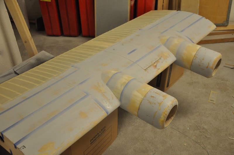

                    Så är yttervingarna redo för lite nitar....
                    Mittsektionen på vingen fick sitt sista lager med sprutspackel över panellinjerna på undersidan. När det var torrt så var det bara till att vända på steken och spraya på ovansidan.

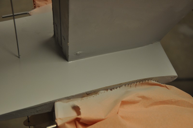

                    Andra lagret med epoxy på stabbens undersida.

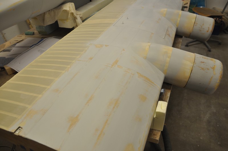

                          Hålen har försvunnit!
                          Nu är det snart dags att börja rita linjer även på flygplanskroppen.
                          Vingflottörerna har fått en panellinjesbehandling.
