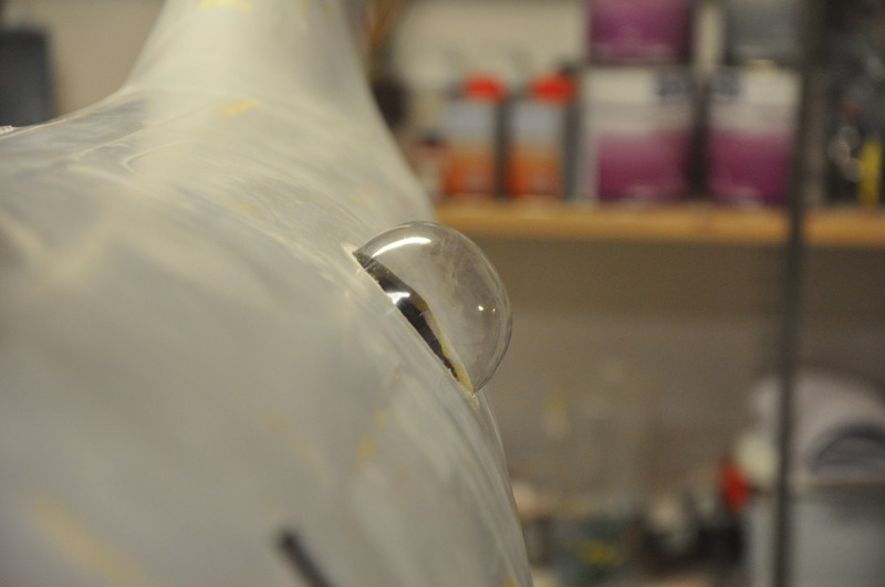

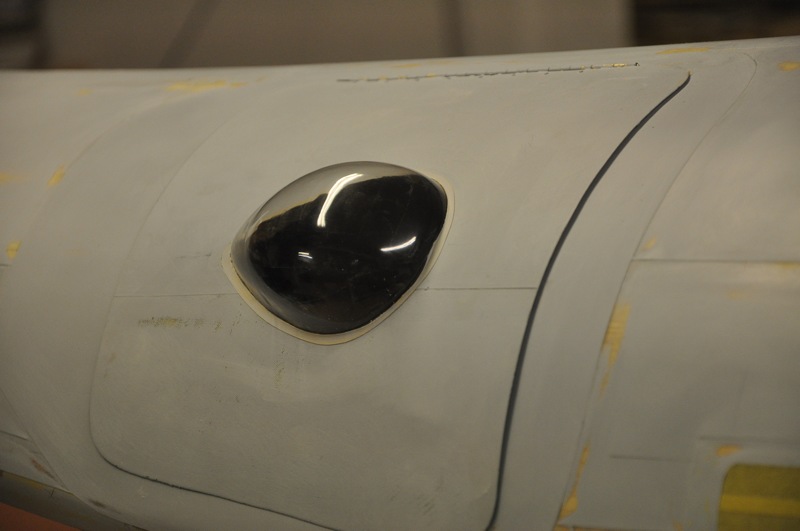

      Med hjälp av en sådan här ram och med mycket hjälp av Georg så lyckades vi till slut få fram två kupoler som blev användbara.
      Den första hittade hem.
      Den ser ganska rätt ut.
      Den andra på plats sedd inifrån modellen.
      Den ser också ganska rätt ut.

        Himla tjusiga bubblor!
        Blev dom tunna i toppen??
        Vad har du använt för plast?
        Kan vara bra att veta när jag ska dra en huv så småningom...
        Tack Thomas!
        De blev inte tunna i toppen. Men de blev en aning tunna på sidorna dock inte värre än att jag kan stå ut med det.
        När vi formade dem så gjorde vi det i flera steg och då blev resultatet avsevärt mycket bättre än när vi värmde på plasten och drog allt på en gång.
        Jag har faktiskt ingen aning om vad det är för plast mer än att den här är ca 0,6-0,7 mm tjock och den är inte så värst statisk om det kan vara en vägledning. Jag har en hel hög med olika tjocklekar och sorters plast. När det blir dags att tillverka något så brukar jag gå mer på tjockleken än vad det är för sorts plast.

                          Så var bubblorna klara.
                          Nu när bubblorna är klara så är det bara till att återgå till nitandet.

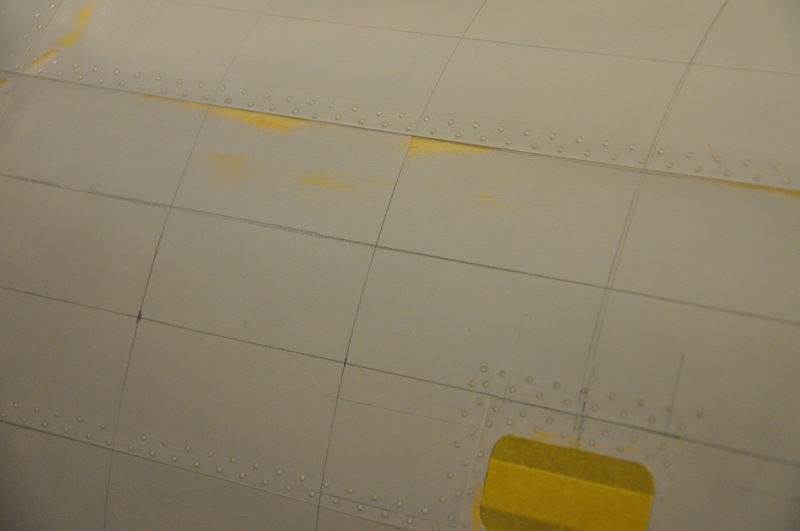

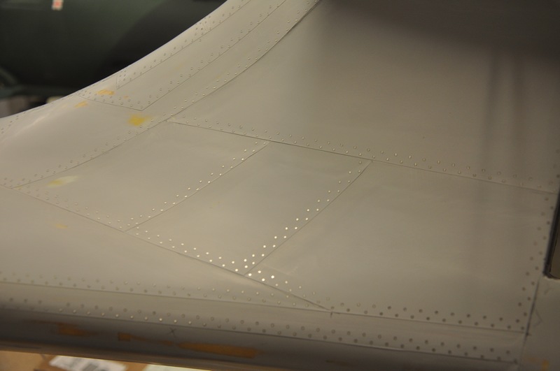

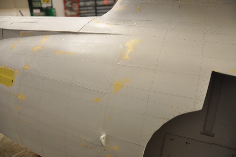

                            #838
                            Med i stort sett alla dubbelradiga nitar på plats så var det bara till att börja rita linjer på kärran.
                            Sedan var det dags för "lite" fler nitar....
                              • 6807
                              #839
                              Makalöst! Och du har så rätt, ju mer man ser, desto mer vill man. Jobbet inkräktar på fritiden.
                              Tänker du måla den glänsande vacker i en grann kulör eller får den en "weathered" yta som om den vart med lika länge som originalet?
                                #840
                                Men Göran, har du inte slarvat här nu? Saknas ju en nit.
                                Skämt å sido, kombinationen med panellinjer + nitar gav avsevärt mycket mer effekt än bara summan av dem 1+1=3.
                                Vackert
