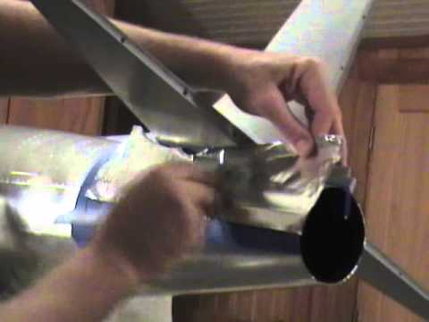

      Idag anlände den Flite Metal jag beställde för cirka 2 månader sedan. Ett tag undrade jag faktiskt om jag hade blivit blåst, men han svarade alltid artigt och snabbt på mina mail när jag undrade hur det gick. Idag kom paketet i alla fall och jag hade mycket svårt att hålla mig. I paketet fanns en rulle aluminium och lite verktyg samt en CD med instruktioner.
      [ATTACH=CONFIG]29928[/ATTACH]
      En liten stund senare hade jag provat att applicera Flite Metal på min lilla glasfiberluck.
      [ATTACH=CONFIG]29929[/ATTACH]
      Och nu ska jag se vad instruktionerna säger...

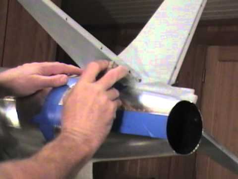

      Hej Olov,
      tänkte på dig när jag så länkarna till de här filmerna:

            Hej Olov,
            Hej Christer!
            Dom har jag redan snokat upp och tittat på, men tack ändå. När man ser dom verkar det väääldigt enkelt, men det tror jag inte att det är. Jag har lusläst en tråd på RCGroups (tror jag det var) där en byggare klädde en P47a med FliteMetal. Det tog ett år innan han var nöjd!!! Jag behöver nog inte oroa mig för premiär än.:sarcastic:

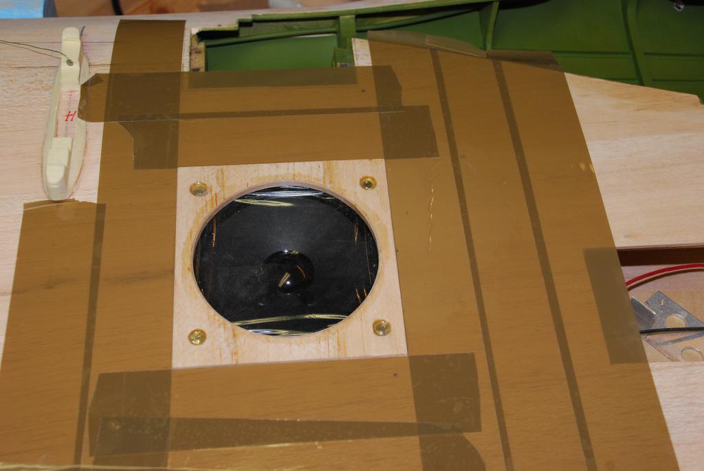

                  Även ikväll blev det en liten stund över i hobbyrummet. Den stunden ägnade jag mig åt att slipa ner "högtalarlocken" i nivå med plankningen.
                  Först lite packtejp som skydd och sen lite slipande med slipmus och slipkloss
Namn: DSC_5678.jpg
Storlek: 58,7 KB

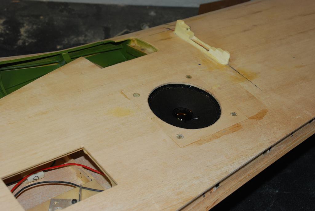

                  så var det snart nere i rätt nivå.
Namn: DSC_5680.jpg
Storlek: 69,7 KB
ID: 489654 Klicka på bilden för större version
Namn: DSC_5682.jpg
Storlek: 60,9 KB
                  Nu återstår det att "täta" utrymmet under högtalaren så att det inte läcker allt för mycket. Ska man använda högtalarvadd också?

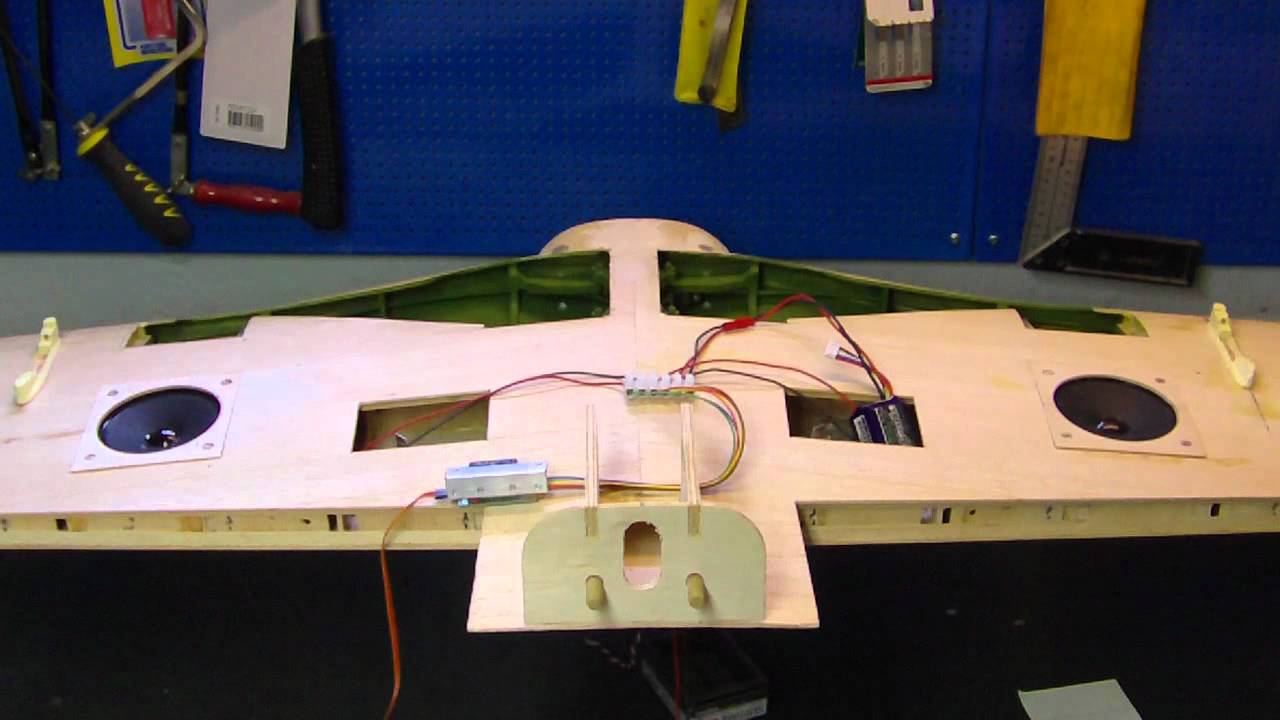

                    Flygande vinge
                    Nä, nån flygande vinge är det ju inte men väl en ljudande vinge...
                    Nedan ett lite smakprov på hur det ser ut och hur det låter. Kvarstår gör ett par skruv som håller luckan i bakkant. Jag undrar fortfarande om jag ska fylla "lådan" med ett ljddämpande material. Är det någon som har ett bra råd att ge?

                      #445
                      Brukade använda en matta från biltema som nog är tänkt att sitta på insida av motorhuv eller något sådant.
                        • 3992
                        #446
                        Prova vilket som låter bäst, med eller utan.
                          #447
                          Jag ser att Biltema har ett äggkartongsliknande material som är tänkt som högtalardämpning. Det blir till att prova.
                            #448
                            Hm, skulle det inte var mer komplicerat än så. Frågan är om en tondöv typ som jag hör någon skillnad.

                              #449
                              Det lär nog låta bättre med dämpning. Balsa och plywood (så tunn ivf) är väl inte optimal för högtalarlådor
                                #450
                                Ursprungligen postat av XaNoR
                                Det kan du nog ha rätt i. Jag har i alla fall aldrig sett några högtalare som är byggda av balsa.
