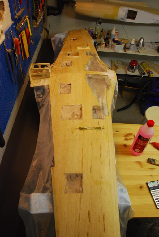

    Nu är skev, flaps och trimroder helt färdigglasade.
    Peelplyen var suverän! Jag har visserligen ingen erfarenhet av att glasa på traditionellt vis men med peelplyen var det väldigt smidigt. När epoxyn hade härdat var det bara att dra bort peelplyen och sen några tag med sandpappret och vips hade jag en slät yta klar för sprutspackel.
    I kväll blev även vingens undersida glasad. Det ska bli spännande att dra bort peelplyen i morgon och se hur det blev. Det var lite pilligt runt fästet för pylonen. Jag skulle inte bli jätteförvånad om det inte blev 100. Nedan är ett par bilder på hur det ser ut när peelplyen är påstruken.
    [ATTACH=CONFIG]32366[/ATTACH] [ATTACH=CONFIG]32367[/ATTACH]
    Peel ply är väldigt trevligt att använda. Det ser mycket bra ut Olov!
    När det gäller glasning runt öppningar så låter jag glasfibern hänga ut över kanten och sedan ser jag till så epoxyn också kommer ut över kanten. Det underlättar när man sedan skall kapa bort det överflödiga materialet.
      #527
      Ja, det var ju oerhört smidigt med peelply.
      Jag var orolig för att epoxyn skulle rinna ner i brunnarna, men det gör den ju inte alls.

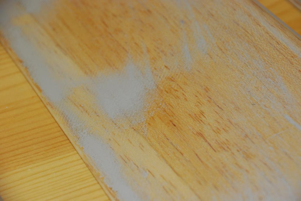

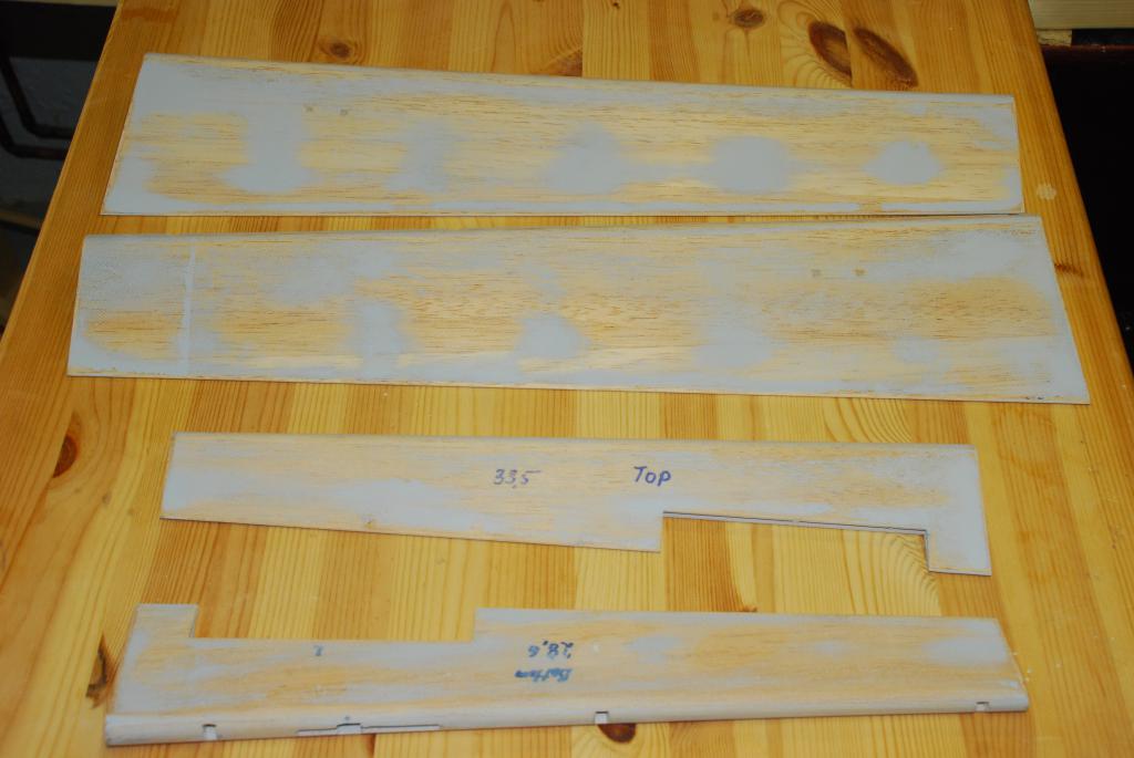

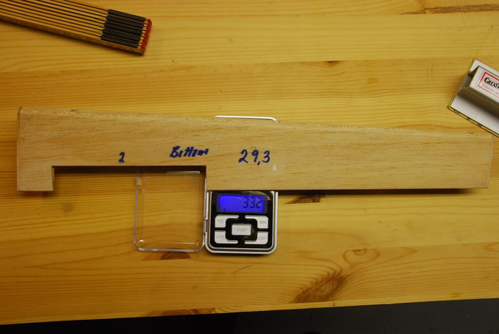

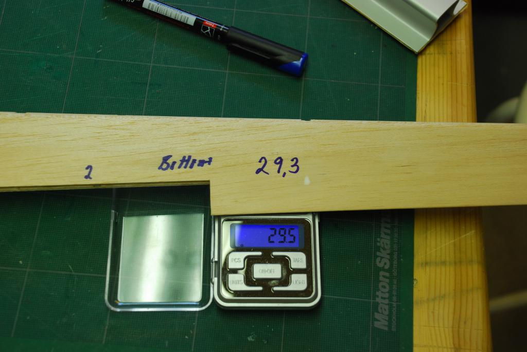

        Glasning av vingar
        För nöjets skull vägde jag skeven innan och efter glasning. Om vågen inte ljuger allt för mycket så har vikten ökat med knappt 4 gram. Det motsvarar knappt 150 gram för hela vingen vilket känns bra.
Namn: DSC_6032.jpg
Storlek: 75,7 KB
ID: 490819 Klicka på bilden för större version
Namn: DSC_6040.jpg
Storlek: 67,4 KB

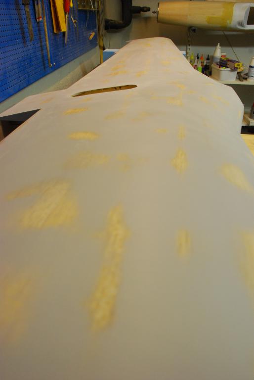

        Idag drog jag bort peelplyen från vingens undersida och det blev riktigt bra. Jag var ju rädd för att det skulle bli lite så där vid pylonfästena, men det blev helt OK.
Namn: DSC_6043.jpg
Storlek: 47,1 KB
        Nu är det lite glasning kvar sen är det mest slipning och det är ganska tråkigt så jag återkommer när det börjar komma lite sprutspackel på vingarna.

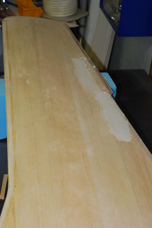

          Fortsättning på glasningen
          Jag skrev ju sist att jag skulle återkomma först när glasningen av vingarna var klara. Så bidde det inte riktigt. Jag är tvungen att få lite rätsida på ett par "sänk" på vingens översida innan jag kan glasa den.
Namn: DSC_6047.jpg
Storlek: 28,0 KB

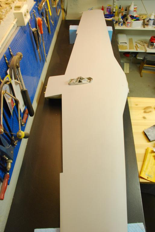

          Skev och flaps har fått en första omgång med sprutspackel. Jag kontrollvägde efter det att sprutspacklet torkat. Jag höll på att ramla av stolen när jag konstaterade att spacklet vägde mer än glasningen. Tack och lov farsvann nästan allt vid slipningen. Ytan blir ju helt fantastiskt slät och fin och varenda liten repa fylls med spacklet. En omgång till och sen är det klart för flite metal.

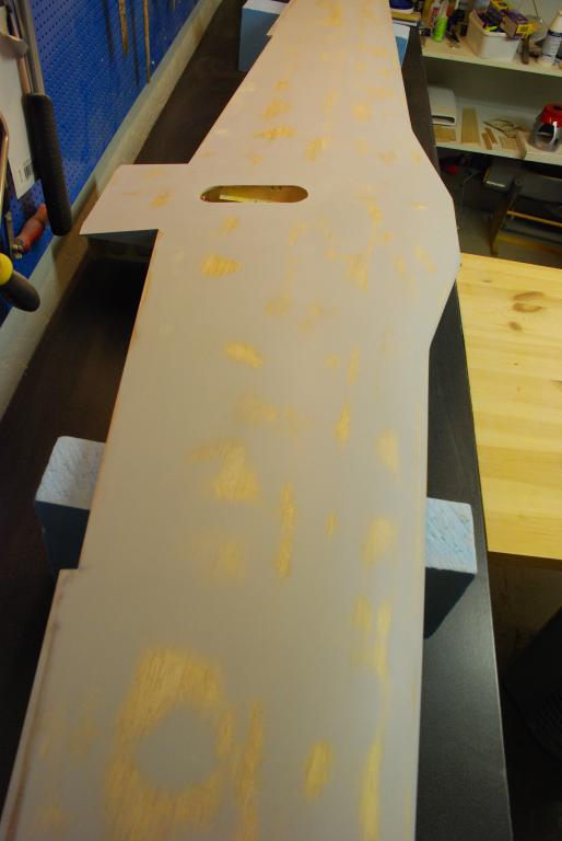

                                Slip o släp
                                Jag trodde att jag skulle kunna bli klar med sprutspackling och slipning av vingen den här helgen. Ack vad fel jag hade. Det är bara översidan som är klar, men den är nu len som en barnarumpa och alla små skavanker är väl dolda. Så här långt väger glasning och spackel ca 160 gram på vingen. Huruvida det är mycket eller lite har jag ingen aning om, men jag har "budgeterat" för 500 gram på hela kärran och det borde jag klara.
Namn: DSC_6063.jpg
Storlek: 24,1 KB
ID: 490933 Klicka på bilden för större version
Namn: DSC_6064.jpg
Storlek: 32,6 KB
                                I morgon hoppas jag att jag kan börja med undersidan.
