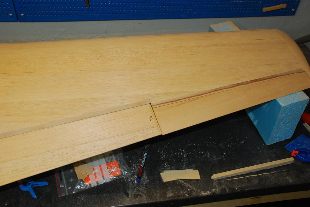

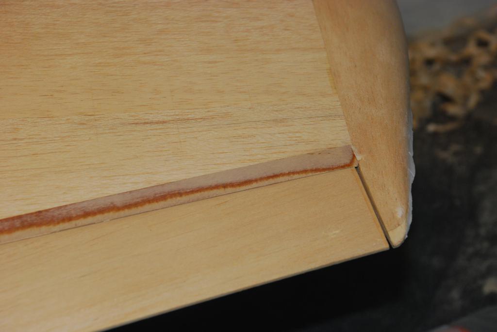

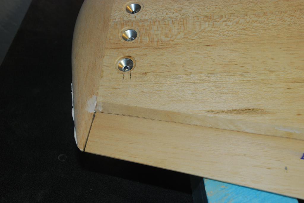

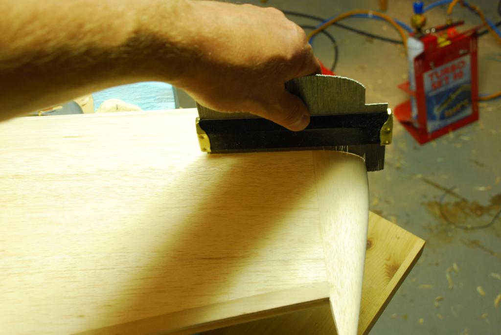

                Vingspetsar
                Efter lite avbrott med annat som kom i vägen har jag nu fått lite fason på vingspetsarna. För att kunna få vingspetsarna rimligt lika inköpte jag en profilmall. Verktygen är som vanligt när det gäller den här byggsatsen elhyvel, sticksåg och diverse kraftigare elverktyg. :sarcastic: Nä, skämt å sido. Jag hyvlade för hand och slipade för hand. Det var faktiskt inte så mycket jobb innan jag fick fason på dom.

                Nu ska jag ge mig på bakkanten av skeven, flapsen och vingcentrum så att det blir en rak linje av alltihop. Jag ska även slipa ner det sista av ovan nämda så att det blir lagom tunna bakkanter.

                  Snyggt
                    #474
                    Bara att hålla med Ompa, snyggt jobbat! Dina skarvar är ju i det närmaste osynliga. Kul att se när någon är riktigt noggrann. :applouse:
                      #475
                      Snyggt
                      Tack Tomas!
                        #476
                        Tack Lelle! Jag försöker nog att vara så nogrann som jag kan, men nog finns det skarvar som skulle ha kunnat bli bättre också.

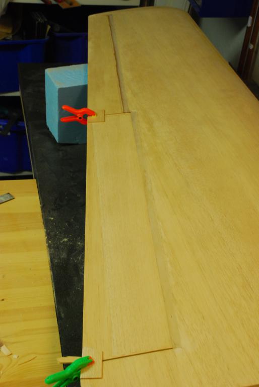

                          Slipa, slipa, slipa
                          Just nu känns det inte som att det finns så mycket att skriva om. Nu handlar det mest om att slipa och spackla innan jag kan lägga på glasfibern. Nja, lite småsaker är det ju att fixa innan dess. Bakkanten av skeven och flapsen ska ju bilda en rak linje tillsammans med centrumdelen av vingen. Dessutom tycker jag att det skulle vara snyggt om jag lyckades med att få till tunna bakkanter på skeven och flapsen. För dom av er som dräglar över bilder på slipande så kommer det i alla fall två styckna. Om ni vill ha fler bilder på när en stackars sate slipar så får ni faktiskt be om det.

                          När allt dettta slipande är klart kommer jag att glasa med 25 grams väv och peelply. Jag har aldrig vare sig glasat med eller utan peelply innan och jag skulle vara tacksam för tips och idéer innan jag sätter igång.

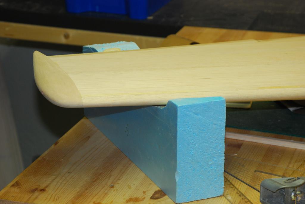

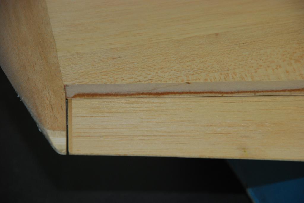

                                Vingspetsar

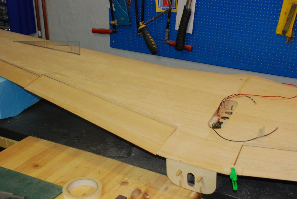

                                I kväll lyckades jag också få lite tid i hobbyrummet. Skev och flaps har sedan tidigare slipats ner mot bakkanten så att de blev ca 2 mm tunna/tjocka. Centrum på vingen har även den skurits till så att allt bildar en rak linje.
Namn: DSC_5887.jpg
Storlek: 30,6 KB

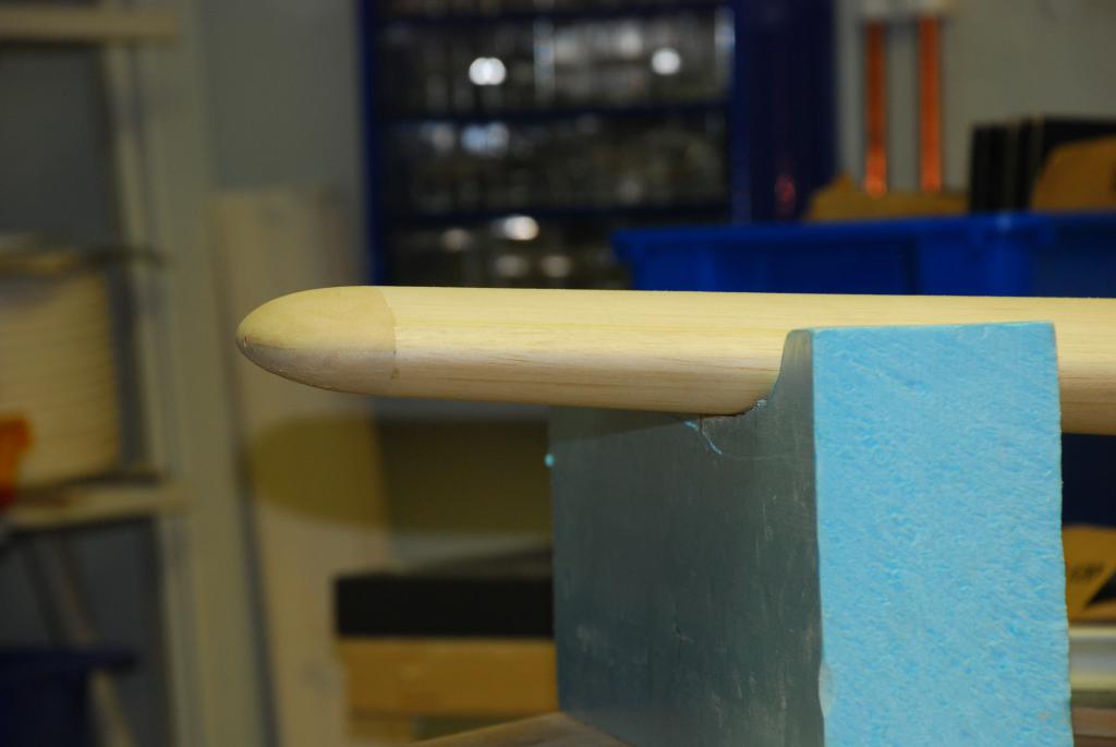

                                Nu var det dags att forma vingspetsarna så att de följer skevens form så att säga. Nedan syns ett par bilder på hur det bidde. Spacklet som syns är för att få lite rätsida på ändträt på den plywood som limmats in i vingspetsarna som förstärkning för nära nog ett år sedan.

                                Nästa moment torde vara RDSen till skev och flaps. Det ska bli mycket skoj att se hur det fungerar. Jag har hela tiden gruvat mig för det momentet då det verkar vara synnerligen noga att allt blir centrerat.
