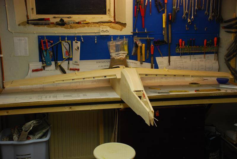

      Vinginfästning
      Nu har jag mätt och putsat vingsadeln så att vingarna sitter som de ska. Här kom åter krysslasern till nytta.

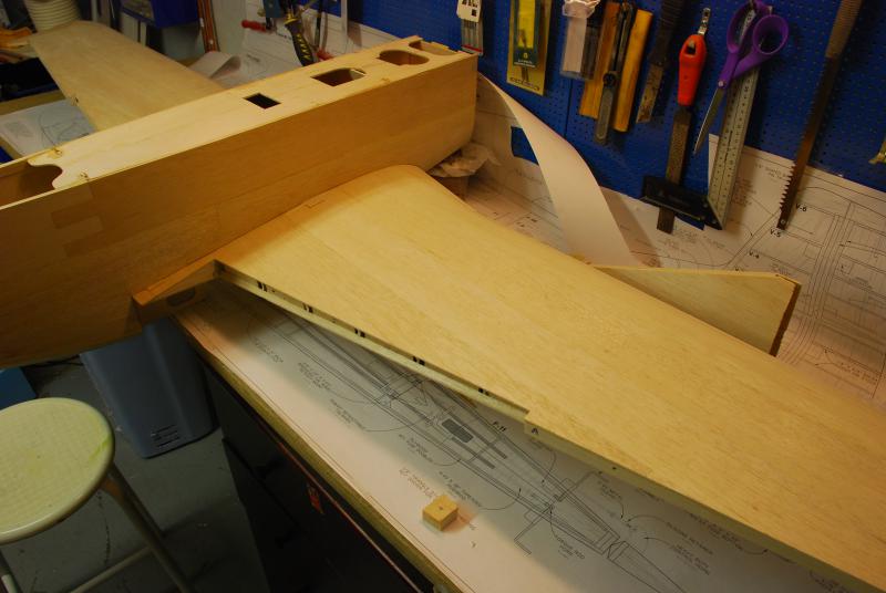

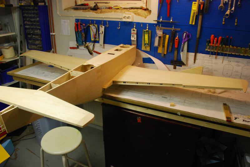

      Sen var jag en sväng till Zazzu och fick hjälp med att borra för vingbultarna. Väl hemma lockade en provmontering mer än sängen.

      Nästa steg är att limma fast stabben och fixa lite övrigt i de aktre regionerna, men det får bli efter helgen då det blir blir en resa norröver de närmaste dagarna.

        Mycket tjusiga hjulbrunnar Olov :icon_pidu:
        Det är ju alltid detaljerna som gör det där lilla extra.
        Ett tips på rör för hjulbrunnarna är att det går bra att använda elkablar som "rör". Vill man spara vikt så kan man alltid dra ur koppartråden och endast behålla höljet. Beroende på dimensioner så har jag även sett några exempel där vanlig rundstav har används som rör, bara att måla i någon aluminium färg. Men personligen skulle jag gå på något mjukare material som tunn slang eller nämnda elkabel då det ser mer "levande" ut.
        Måste även få nämna att du fått till en bra passform mellan vingen och kroppen.

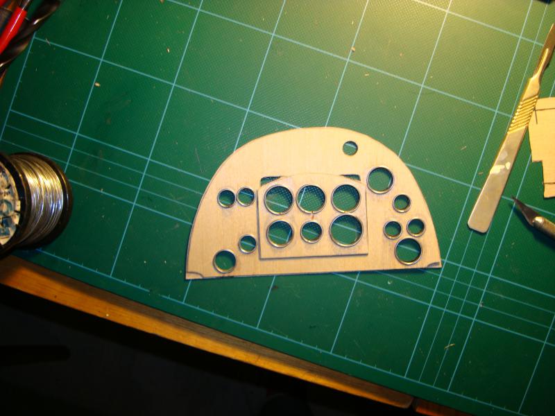

            Skulle lödtenn kunna funka?

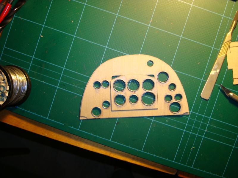

              Det borde gå alldeles utmärkt jag använder det till sarger runt instrument.

                Onödigt tungt med lödtenn?

                  Dom x-tra grammen med lödtenn torde knappast göra ngn skillnad?? Resultatet blir nog väldigt realistiskt?? Anars va Ompas förslag med kabelisolering ett riktigt hett tips, tycker jag?? Många vinklingar på det hela?? Kul!
                                [ATTACH=CONFIG]24254[/ATTACH]
                                Det här var ju ett bra tips. Hur får du en så perfekt cirkel?
