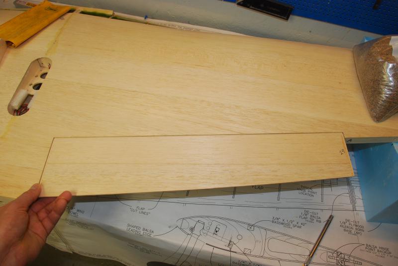

        Flaps
        Flapsen klara!
        Nja, kanske inte riktigt. Det ska ju fortfarande fräsas ett spår för RDSen och borras hål för gångjärnen. Men, bortsett från dom små detaljerna är flapsen färdiga.
        Då jag anser mig vara synnerligen dålig på att slipa använde jag mig av ett tips som jag sett här på forumet. Det går helt enkelt ut på att göra två mallar av plywood, en för vänster och en för höger gavel. När man slipar in till plywooden ändras ljudet när man når in till mallen. För säkerhets skull gjorde jag mallarna av en bit alu-plåt. Det funkade kanon. Det var bara att slipa på och det hördes väldigt väl när jag var inne vid plåten.

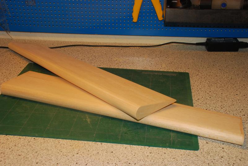

          Slipa, slipa, slipa

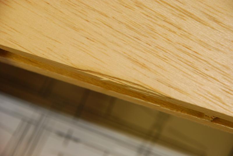

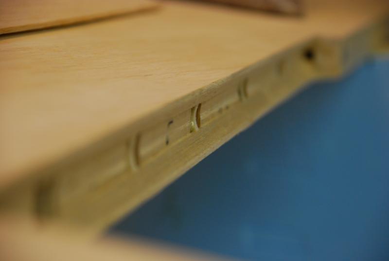

          Nu har turen kommit till TE vid flapsen som ska vara konkav. Jag fick börja med att laga en skada som blev då jag skulle skära, fräsa, såga bort flapsen. Det var ganska lätt att limma in en ny balsabit med lite CA-lim.
Namn: DSC_4199.jpg
Storlek: 36,8 KB
ID: 483133 Klicka på bilden för större version
Namn: DSC_4203.jpg
Storlek: 38,3 KB

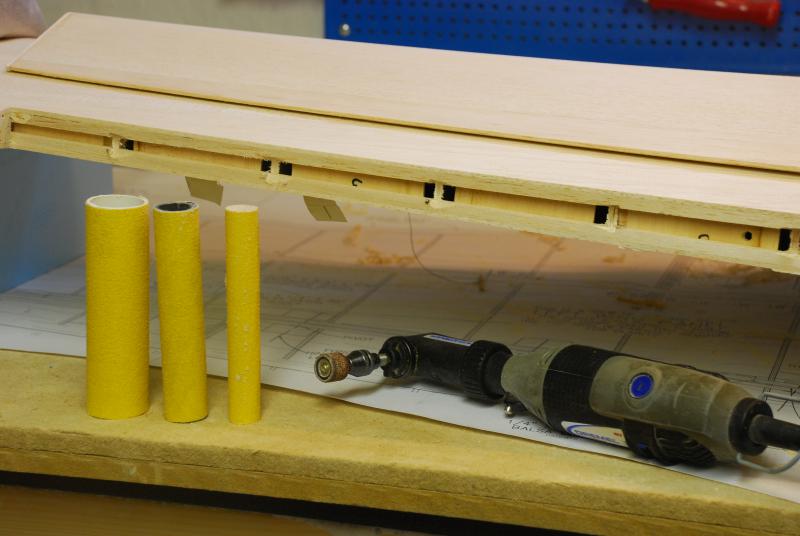

          Verktygen jag använder består av en Dremmel, samt tre hemmasnickrade "sliptrummur" i olika diameter. Dremmeln grovslipar jag med och därefter går jag på med sliptrummorna.
Namn: DSC_4208.jpg
Storlek: 46,1 KB
          Nedan syns den första TE klar (ursäkta mig för det korta skärpeljupet) och flapsen på plats.
Namn: DSC_4205.jpg
Storlek: 17,9 KB
ID: 483136 Klicka på bilden för större version
Namn: DSC_4210.jpg
Storlek: 46,8 KB

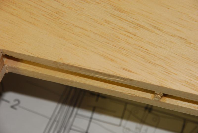

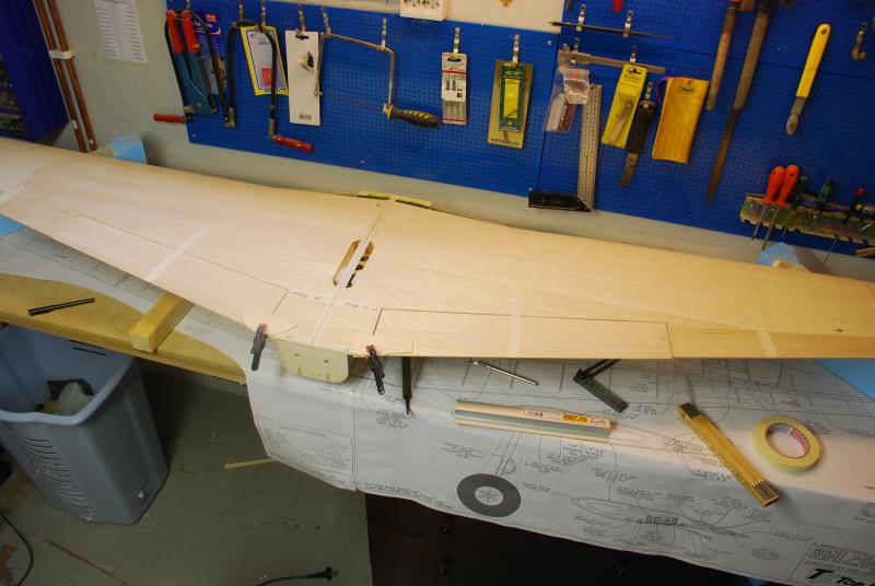

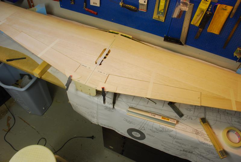

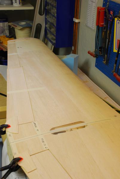

                    Nu är jag i stort sett färdig med vingen. Skev och flaps har måttats in och det verkar stämma hyfsat. Jag har en glipa mellan skev och roten på vingen som inte är jämntjock. Jag begriper inte hur det kunde bli så.:concern: Jag åtgärdar det först när jag har provmonterat vingen på kroppen då jag tror att det är lättare att se hur jag kan ljuga bort det. Jag har inte slipat till TE på flapsen ännu, det är därför den sticker ut. Det gör jag först när jag kan provmontera med gångjärnen. Det blir en STOOOOR vinge.:lollypop:
Namn: DSC_4212.jpg
Storlek: 51,2 KB
ID: 483142 Klicka på bilden för större version
Namn: DSC_4213.jpg
Storlek: 25,6 KB
ID: 483143 Klicka på bilden för större version

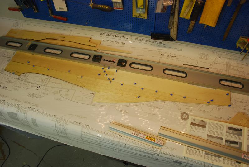

                    Nu när jag har kommit så här långt tyckte jag att det var det dags att städa undan ritningen på vingen och göra rent byggbordet. När det väl var gjort kunde jag inte låta bli att lägga upp ritningen för kroppen och ja, det ena leder ju till det andra. När ritningen väl var på plats var frestelsen för stor. Jag kunde bara inte låta bli att börja med kroppen. Som lämplig ursäkt kör jag med PU-lim som behöver tre timmar för att torka. Under tiden kan jag göra klart det sista på vingen. Undrar om jag tror på det själv?
Namn: DSC_4220.jpg
Storlek: 60,6 KB

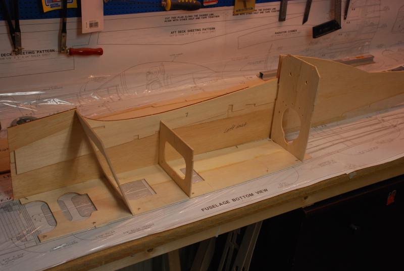

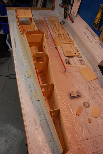

                      Fortsättning på kroppen
                      Det lilla jag har hunnit med idag är att fortsätta med kroppssidorna och ett par spant som skulle limmas ihop. Kroppssidorna är "fulla" av förstärkningar både här och där. Det total intrycket av sidornas delar är att de var ganska dåligt utstansat vilket gjorde att passformen var så där. Det var glipor både här och där och inte kunde jag slipa till det för då skulle sidorna bli mindre än vad ritningen angav. Tack och lov fyller PU-limmet ganska bra. När limmet väl har torkat kan jag börja montera ihop spant och sidor.

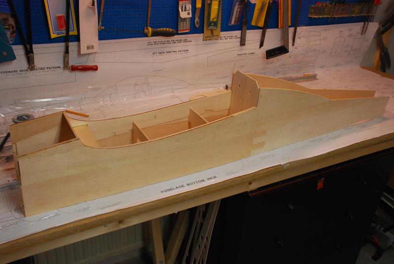

                        #161
                        Jaha, även ikväll har det blivit lite byggt på kroppen. I dom här momenten fick man lite styrketräning under bygget då sidorna fick lov att spännas ihop med kroppskraft medans CA-limmet härdade. Nu kan man, med lite fantasi, börja ana konturen av en Mustang.
Namn: DSC_4229.jpg
Storlek: 44,8 KB
ID: 483170 Klicka på bilden för större version
Namn: DSC_4231.jpg
Storlek: 48,2 KB

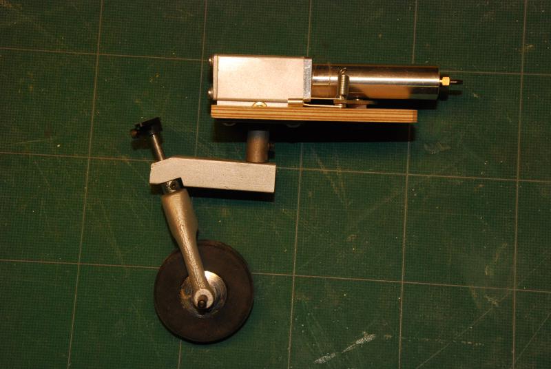

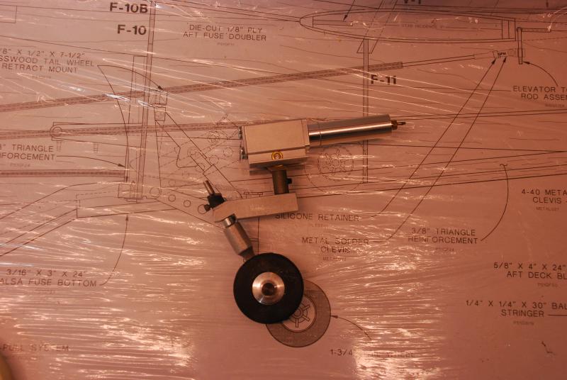

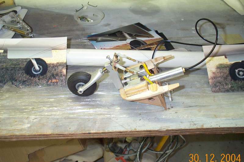

                              Hjälp

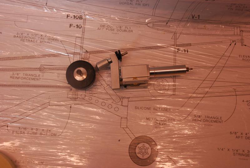

                              Nu har det blivit dags att lösa monteringen av sporrhjulet. Jag kommer inte att bygga så som ritningen anger. På förebilden fälls stället framåt och så är det tänkt att jag ska göra också.
                              Jag har nu två saker som jag skulle uppskatta att få lite tips på.

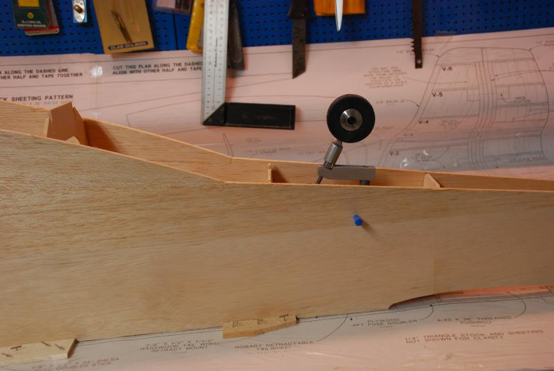

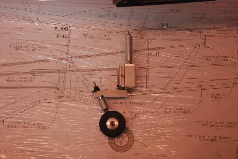

                              Det första är huruvida stället bör monteras "liggande":
Namn: DSC_4234.jpg
Storlek: 64,7 KB
ID: 483174 Klicka på bilden för större version
Namn: DSC_4233.jpg
Storlek: 63,7 KB

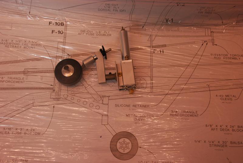

                              eller "stående":
Namn: DSC_4235.jpg
Storlek: 61,1 KB
ID: 483176 Klicka på bilden för större version
Namn: DSC_4236.jpg
Storlek: 61,8 KB
                              Som jag ser det är fördelen med stående att infästningen blir lättare att göra stark då en hård sättning ger en uppåtriktad kraft och den blir väl fördelad med ett extra spant som stället sitter på. Nackdelen är att det blir tajt i överkant.
                              Fördelen med liggande montering är att det inte blir tajt över huvud taget.

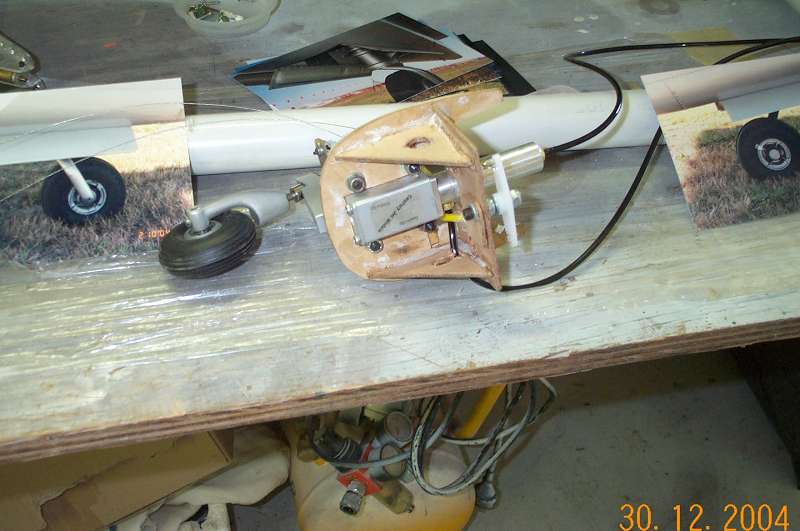

                              Nästa spörsmål är hur servots rörelse ska överföras till hjulet. Ett alternativ som jag ser det är att montera ett brythjul bakom stället, dvs till höger i bild. Brythjul och servohornet blir sedan förbundna med vire. Sen kan jag exempelvis använda en stötstång mellan servo och brythjul. Se nedan:
Namn: Ca81762.jpg
Storlek: 53,3 KB
ID: 483178 Klicka på bilden för större version
Namn: Wr54630.jpg
Storlek: 50,9 KB
                              Ett annat alternativ är att använda ett pull-pull system där viren går i snakes som kommer framifrån och som böjs 180 grader så att viren kommer bakifrån och fästs i roderhornet.
                              Tips, förslag, synpunkter... Ja, allt mottages tacksamt.
                                #165

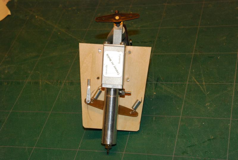

                                Ett litet steg närmare maiden

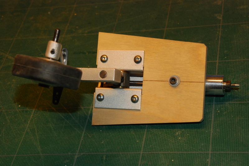

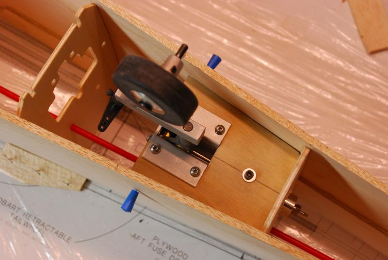

                                Nu har jag bestämt mig för hur jag ska montera sporrhjulet.
                                Jag var lite orolig för att sporrhjulet skulle kunna vrida sig att därmed fastna i uppfält läge. Men då det gick att programmera radion så att sporrhjulet alltid går till neutralläge då stället fälls in verkar det inte vara något bekymmer.
                                Jag har gjort en fästplatta av plywood som jag satte dit ett hemmasnickrat "roderhorn" på. Roderhornet består av en bit kretskort inköpt på favoritbutiken Kjell. Som ni ser är det tajt under cylindern, men det verkar som om det kan funka.
Namn: DSC_4535.jpg
Storlek: 54,1 KB
ID: 483193 Klicka på bilden för större version
Namn: DSC_4537.jpg
Storlek: 52,5 KB
ID: 483194 Klicka på bilden för större version
Namn: DSC_4538.jpg
Storlek: 54,4 KB

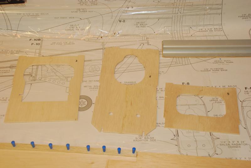

                                Jag har även limmat in de sista spanten i kroppen.
Namn: DSC_4539.jpg
Storlek: 35,1 KB
                                Och här är ett par bilder med sporrhjulet där det ska limmas in.
Namn: DSC_4540.jpg
Storlek: 47,5 KB
ID: 483197 Klicka på bilden för större version
Namn: DSC_4541.jpg
Storlek: 45,0 KB
