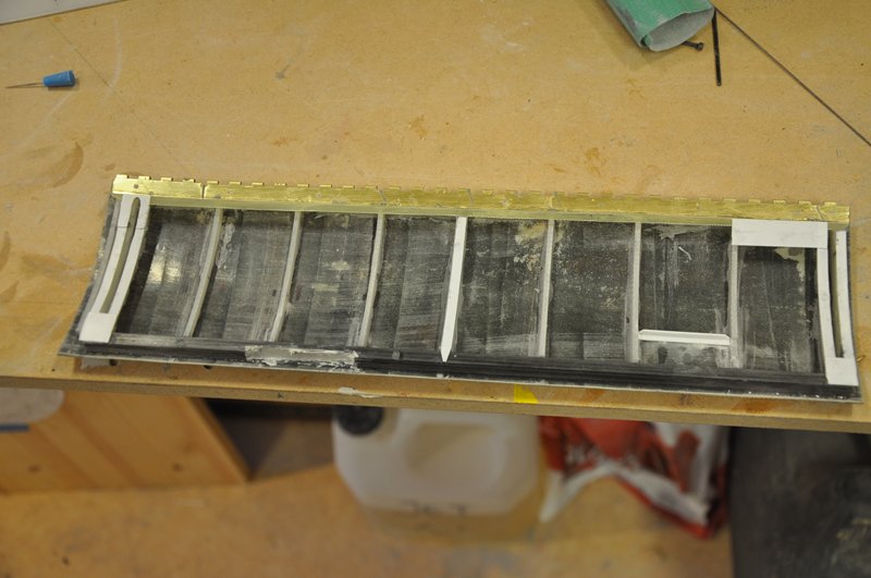

      Jag var på väg till jobbet i Rosersberg och tänkte att det var lika bra att limma dit resten av spanten så de skulle få ett par dagar på sig att torka.

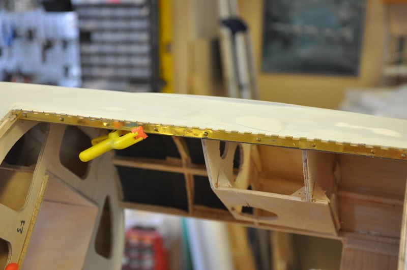

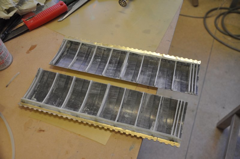

        Den andra halvan av gångjärnen har limmats på plats och säkrats med mässingsspik.

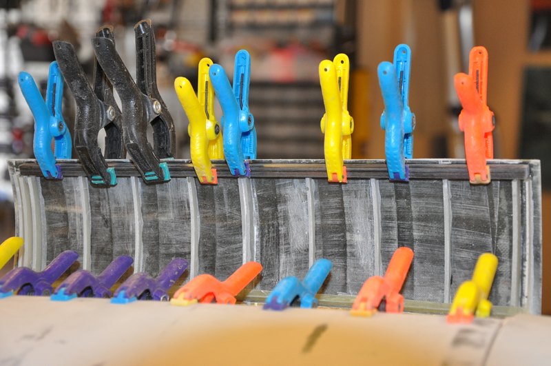

        Bombluckorna har delats och jag har påbörjat detaljeringen av dem.

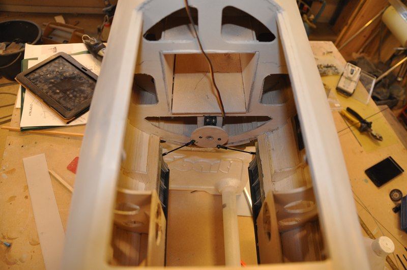

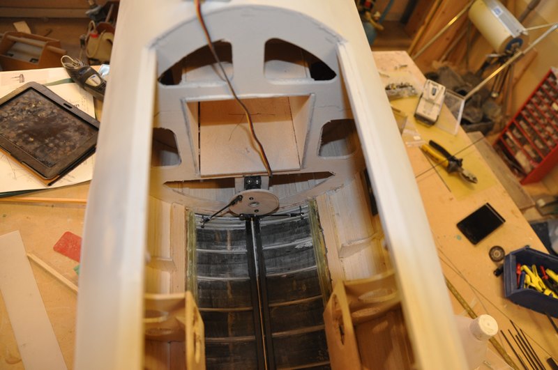

              Idag har installationsarbetet med bombluckorna fortsatt. Kolfiberrör som förstärkning längs mittenkanten.
              En del detaljer har monterats på plats. Det skall även dit några hundra nitar.
              Efter lite klurande så fick jag till manövrerandet av bombluckorna. Öppet läge....
              .....stängt läge. Servot kommer att bytas ut till ett större servo. Och detta beror inte på att det nuvarande skulle vara för svagt, utan helt enkelt för att det är för litet i storleken.

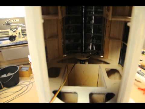

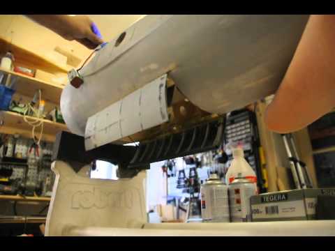

              Och ett par länkar till filmer som visar luckorna i arbete.

                    Riktigt tjusigt, var det matte, magkänsla eller trial'n error för att få luckorna att gå helt synkront från samma servo? Sett en hel del byggen som har haft utmaningar med just detta (att ena luckan öppnas snabbare än andra etc).
                    Mycket snyggt!

                            Det var nogranna studier av foton, uppmätning av originalet, lite matte, lite magkänsla och lite experimenterande...plus minnen från montering av bombluckorna på B-25:an.
