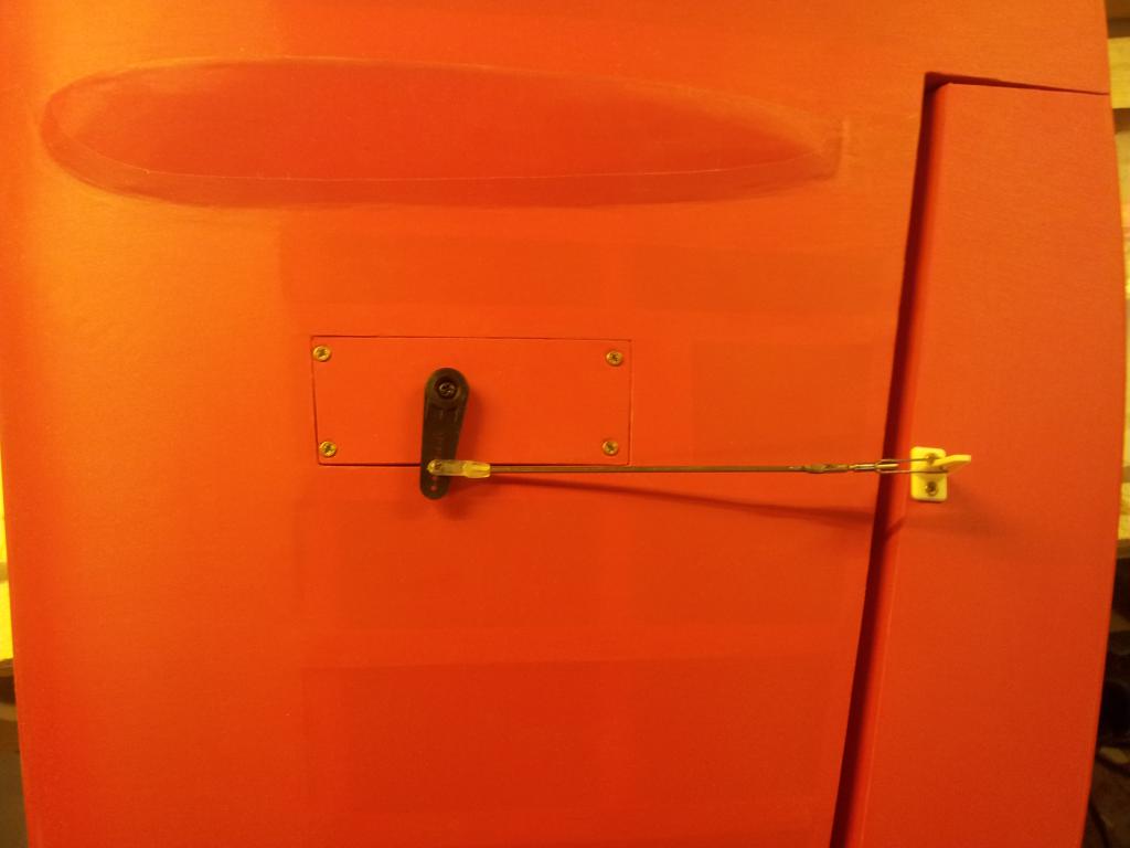

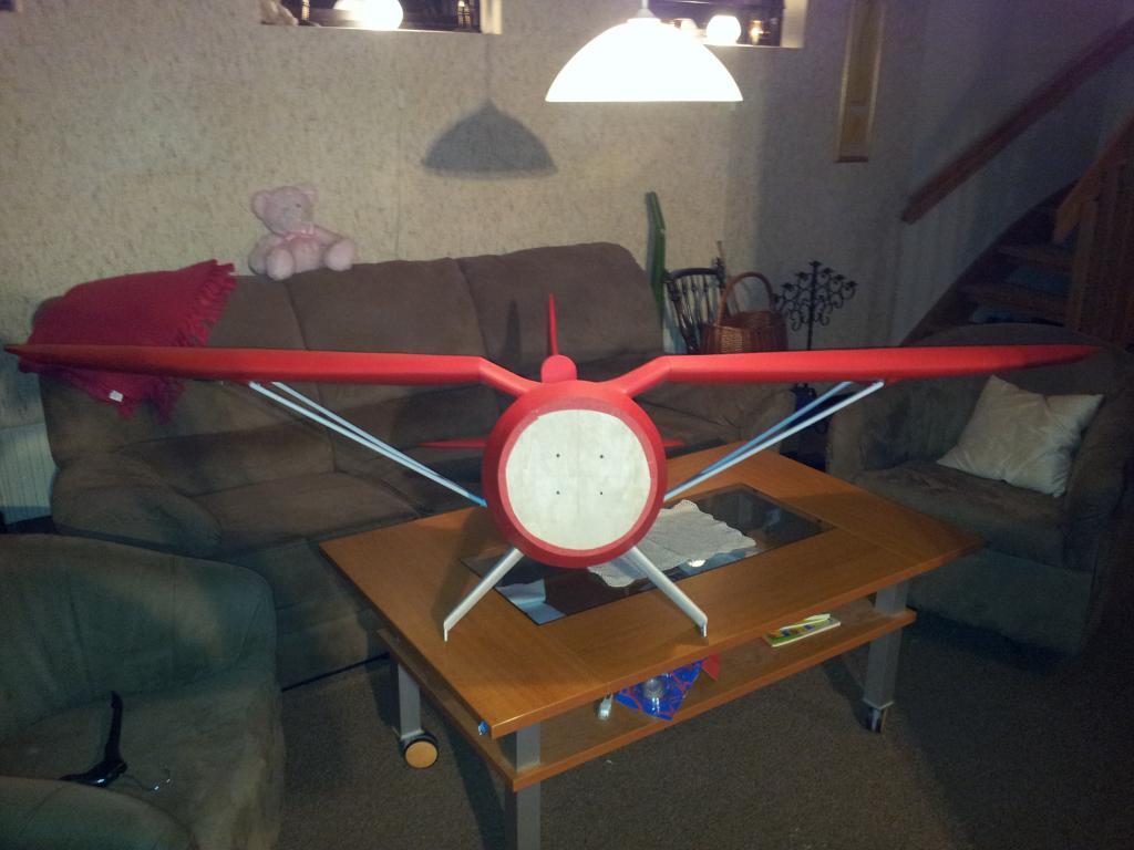

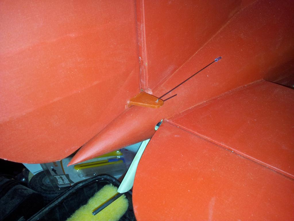

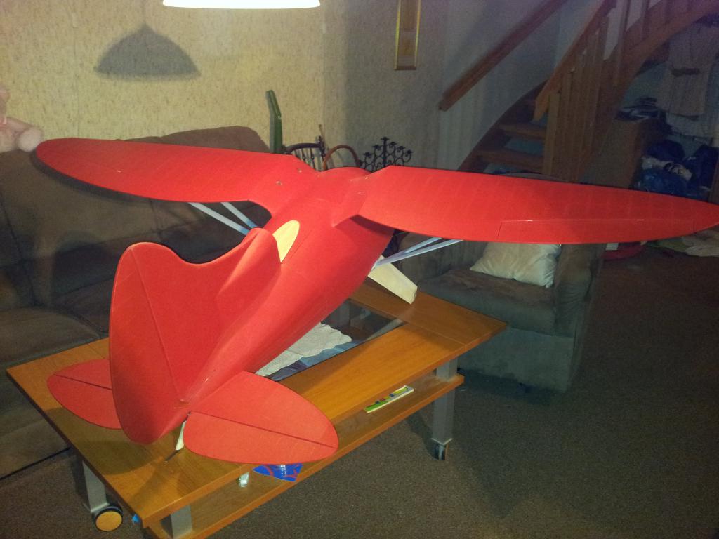

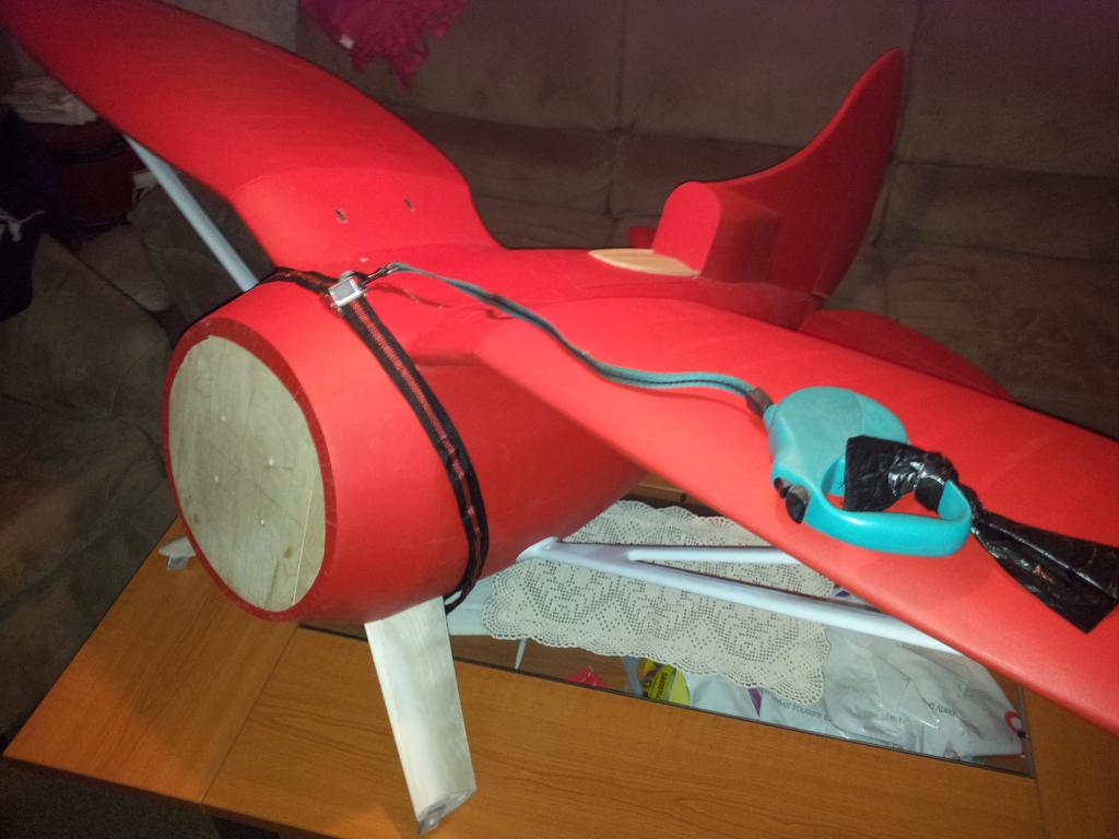

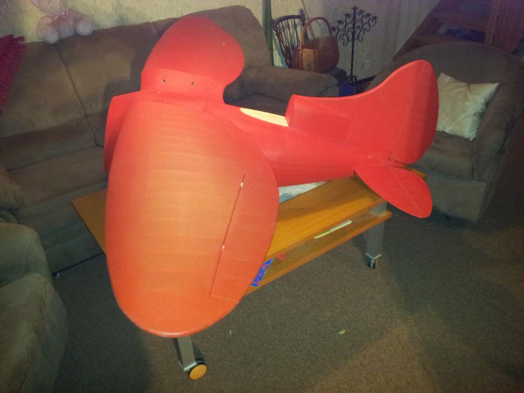

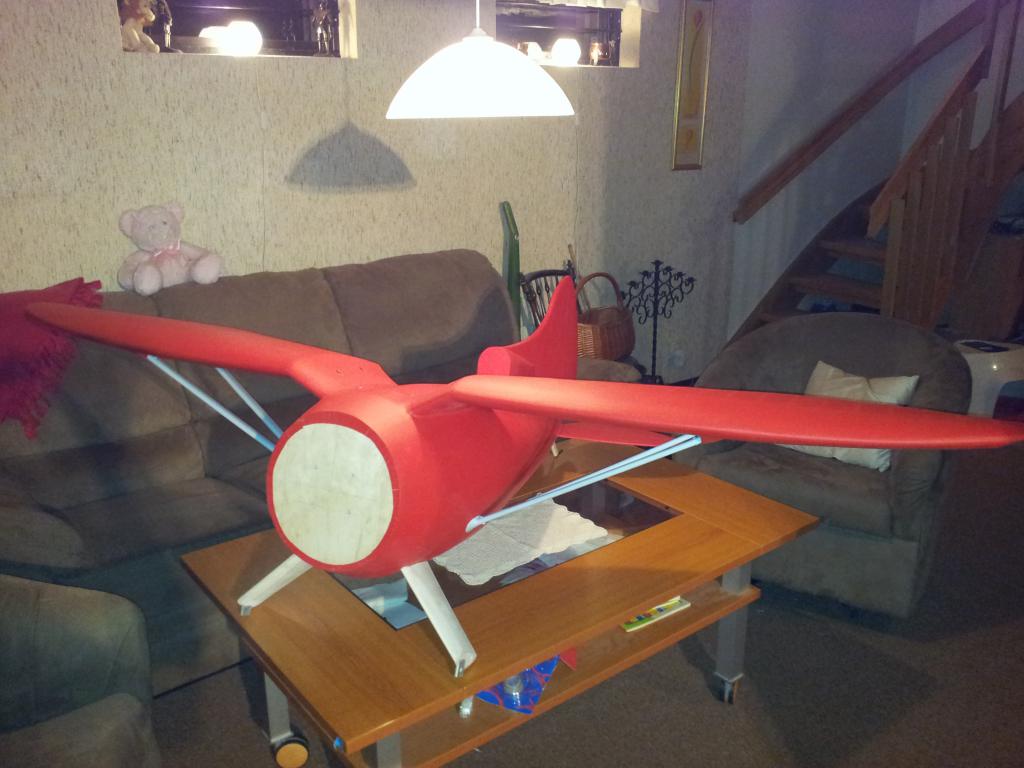

        Lite updates...
        Allt är klätt förutom landstället och cockpitutrymmet. Tyvärr blir det väldigt orange i glödlampeljuset, det är mer klarrött i verkligheten. Och liite dåligt ljus för en mobilkamera...
Namn: 20130224_192705.jpg
Storlek: 78,3 KB
ID: 494873 Klicka på bilden för större version
Namn: 20130224_192743.jpg
Storlek: 66,3 KB
ID: 494874 Klicka på bilden för större version
Namn: 20130224_192826.jpg
Storlek: 76,5 KB
ID: 494875 Klicka på bilden för större version
Namn: 20130224_192955.jpg
Storlek: 74,3 KB

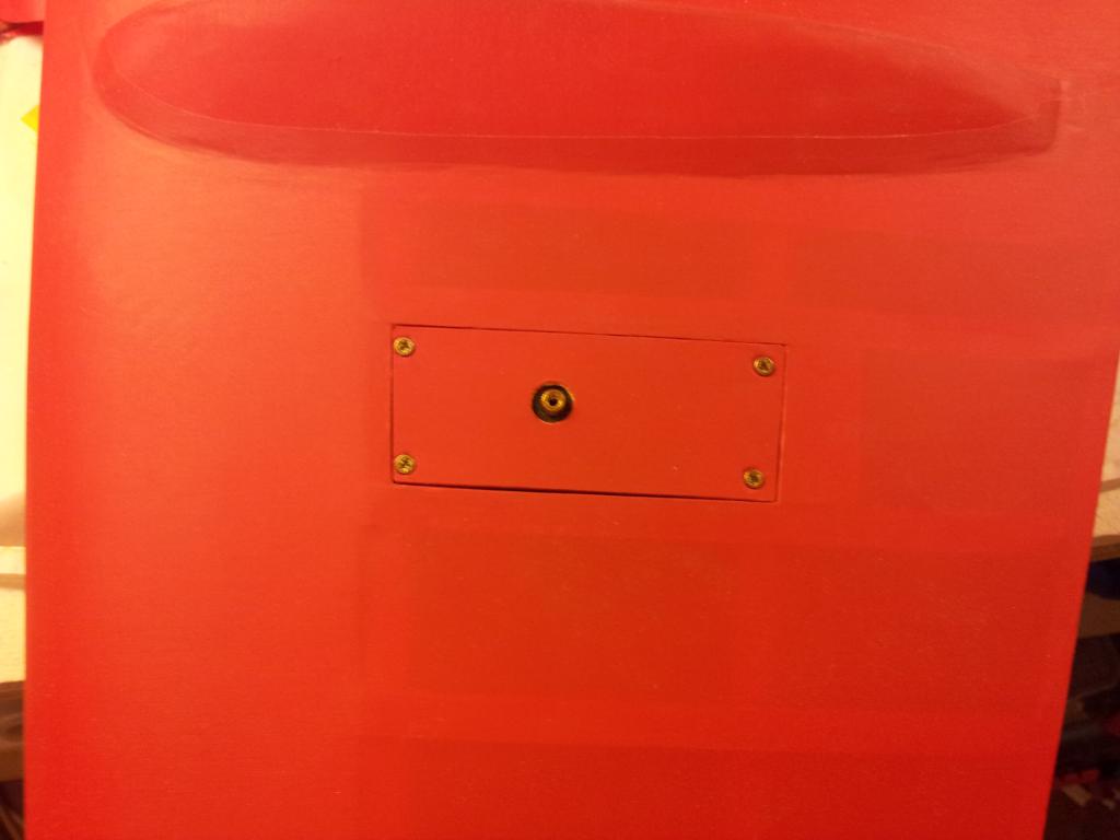

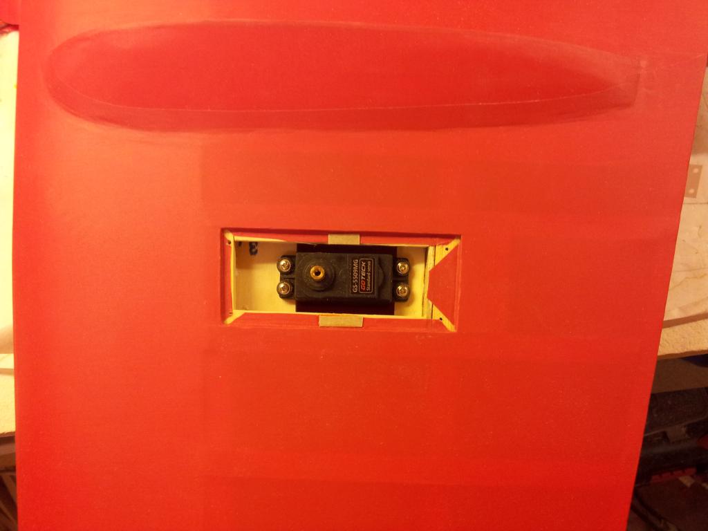

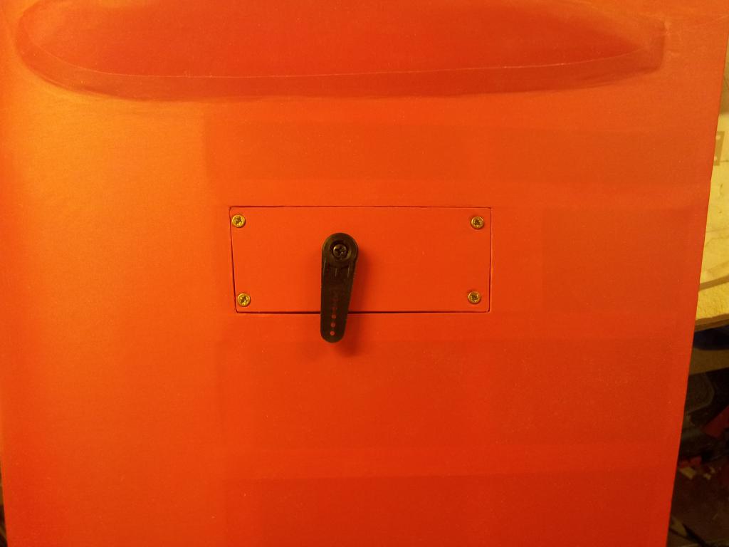

        Skevrodren är oxå klara...

        Servoarmen SKA vara en aning mer assymetriskt vinklad för att få differentierade roder...

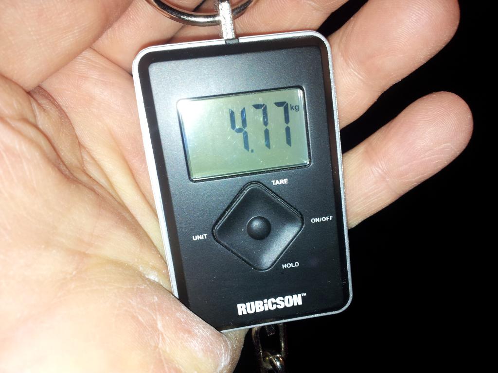

                Har börjat träna honom att gå i sele, går riktigt bra!
                Ska snart anmäla honom till lydnadskurs...:sarcastic:
Namn: 20130224_205226.jpg
Storlek: 73,3 KB
                Valpen äter på sig riktigt bra!
                Ett par kilo till, sen är han nog fullvuxen...

                    Riktigt vacker och bullig
                    Blir det plugg och glasad motorkåpa och byxor till hjulen nästa?
                    Slutfinnish, är det tänkt blanklackad och de svarta stripsen med?

                      Självklart, Fluf!
                      Pluggen till hossorna är klar, ska bara lackas och gjutas form.
                      Pluggen till motorkåpan (35 cm i diameter! *puh*) är på G.
                      Jo, det ska bli samma mönster som på bilderna tidigare, svarta fält med vita pinstripes, sen ska allt sprutas med klarlack.
                      Och så en cock-pitt...
