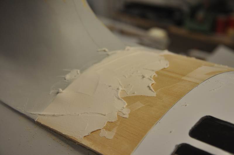

      Nästa steg blir att bygga upp bakkanten på luckan så att den kommer i nivå med kroppen.
      Givetvis måste jag få lite mer att slipa....så på med med Hagmans sprutspackel.

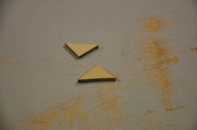

                            Under lättplywooden, i varje hörn, limmade jag fast sådana här trekanter så skruvarna som skall hålla luckorna på plats får något att bita i.

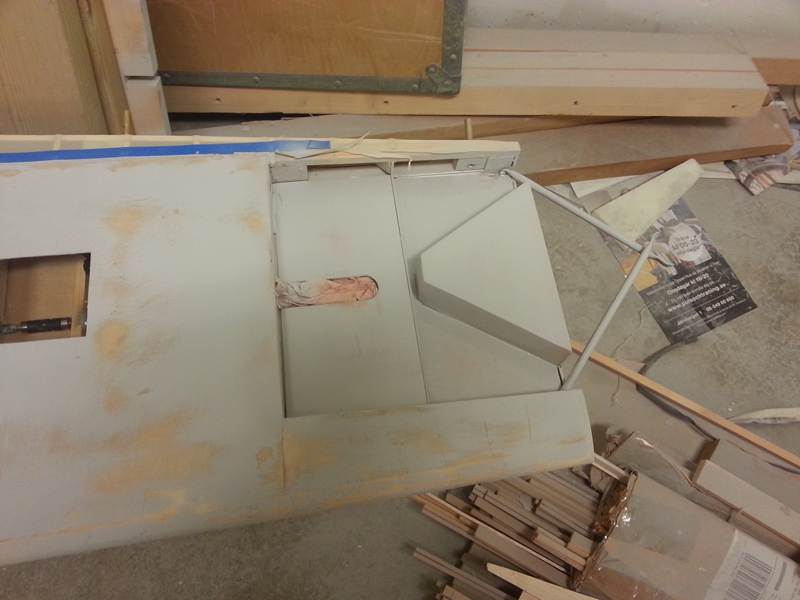

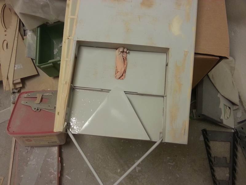

                            Eftersom jag slipade bort en del material i hålen så fick jag tillverka nya luckor.
                            Det blev till att gjuta upp nya lastluckor eftersom måtten, som jag utgick ifrån när jag tillverkade de andra luckorna, var felaktiga.
                            Toppluckan håller på att anpassas till vingpylonen.
