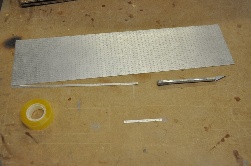

    För första gången så skall jag prova "färdiga" nitar av vinyl. För en tid sedan beställde jag 18000 sådana nitar från Chad Veich http://www.cwvmodels.com/index.html.

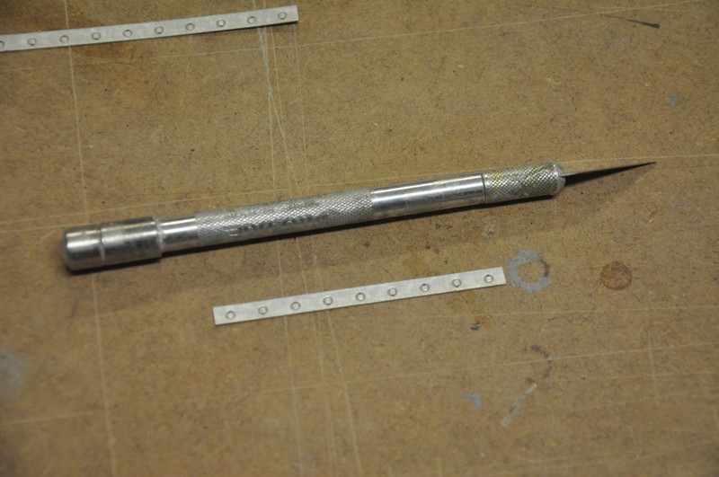

    Det första steget blev att skära loss en remsa från ett av arken.

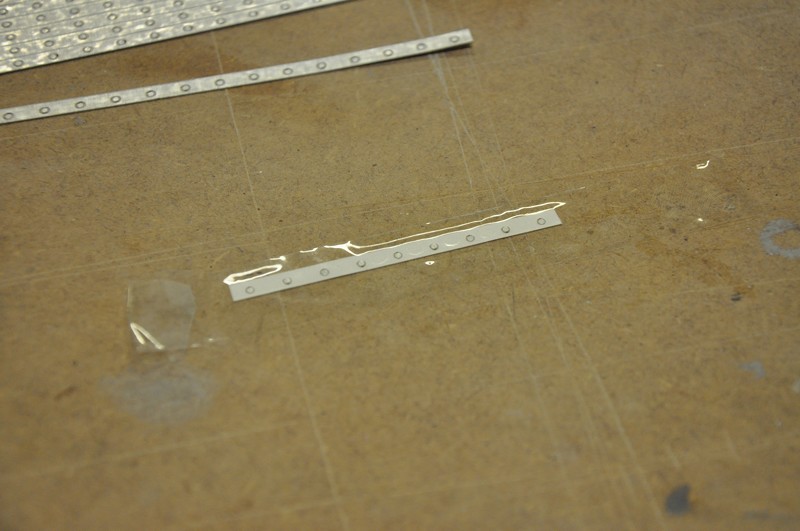

    Nästa steg blev att dra bort remsan med omkringliggande vinyl.
    En jämförelsebild med en X-acto kniv.

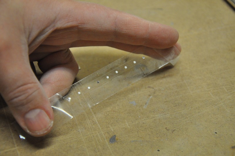

    Därefter la jag en remsa med 3Ms kontorstejp över nitraden....
    ...gnuggade fast tejpen mot nitarna så de sitter fast på tejpen...

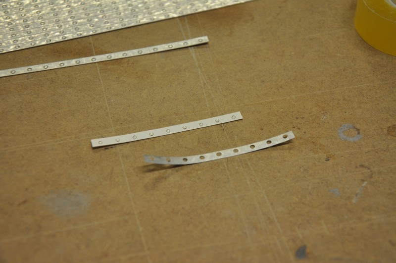

    ....och sedan var det bara till att dra loss dem från pappret.

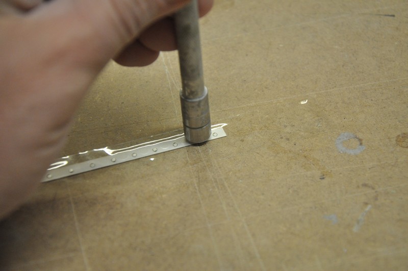

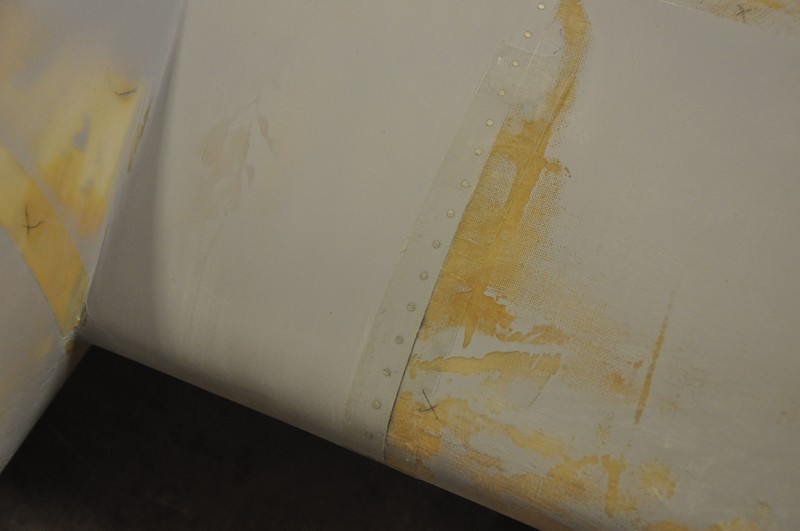

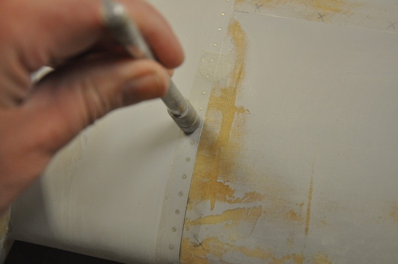

    Efter en kort transportsträcka så passades remsan in på stället där nitarna skulle vara och trycktes fast.
    Lite mer gnuggning och sedan drogs den genomskinliga tejpen bort.

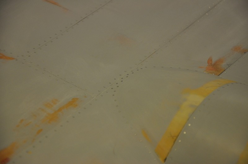

    Resultatet.....
    Än så länge har jag lagt på 1500 nitar på ovansidan av vingens mittendel.
    Det var avsevärt mycket lättare än vad jag trodde att lägga på nitarna så här. Men jag har kommit fram till att 18000 nitar inte räcker till hela kärran så det blir till att lägga en ny beställning från Chad.

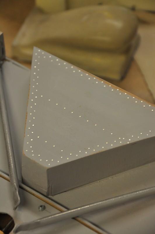

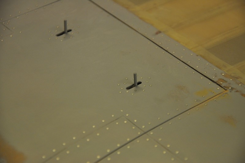

                  Mittsektionen på vingen har fått sina nitar monterade.
                  Det finns plats för fler....
                  Jag lyckades få några nitar på fingrarna och de hamnade på alla möjliga icke-skalenliga ställen.

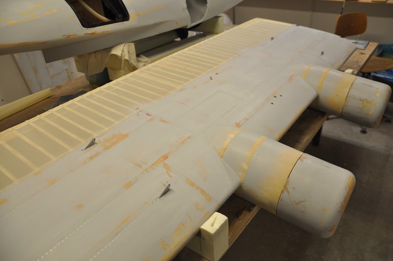

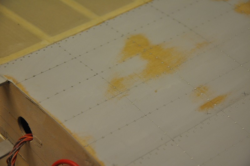

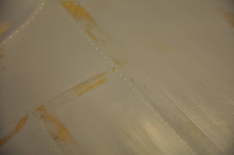

                            Efter en del diskuterande med mig själv så kom jag fram till att områdena mellan panellinjers ser så.....tomma ut.
                            På grund av detta kommer jag att montera dit en mängd nitar.....men inte alla som skulle krävas för att det skall bli 100% skala. Ovansidan på vingen är verkligen nedlusad med nitar.
                            Jag kommer att montera dit nitar enligt bilden...det får räcka. Det ser inte lika tomt ut nu.

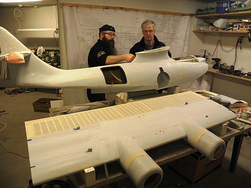

                              Den 10 december när Nyköpings Modellklubb hade Luciafika passade Lelle och jag på att besöka Sweeper. Ojojoj vilket bygge det är. Nu ser vi fram mot sommaren när vi får se henne i luften!!
