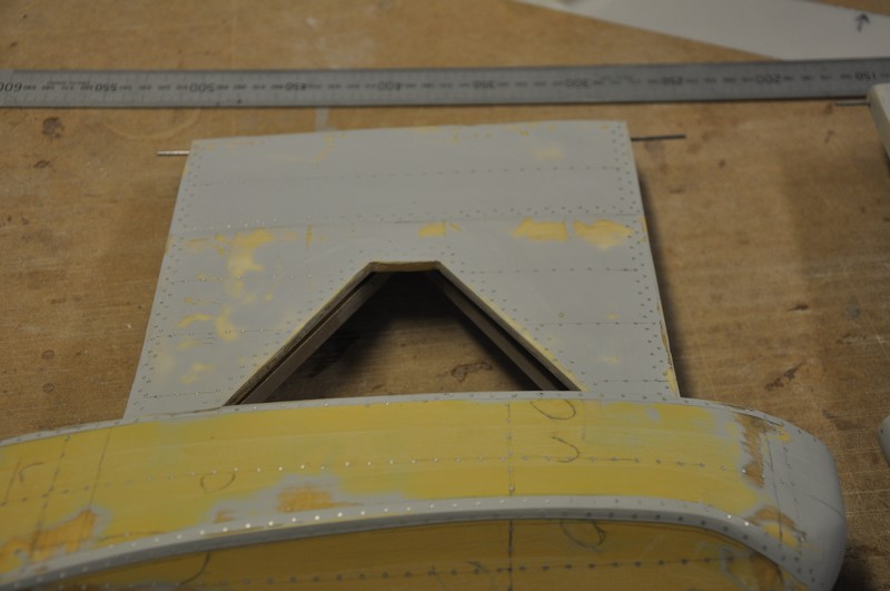

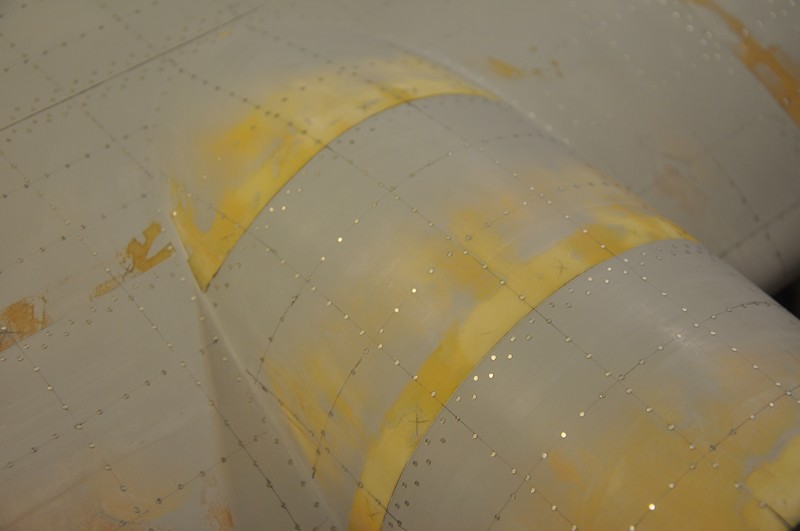

      Då var alla nitarna på plats på motorgondolernas ovansida. Tyvärr tog 3M tejpen slut så jag fick ägna mig åt något annat. Men tejpbristen löser sig eftersom jag kommer att få tag på mer imorgon och då kan jag nita klart motorgondolerna och....
      ....vingflottörerna!
      Jag vill även passa på och önska er alla ett
      Gott Nytt År!

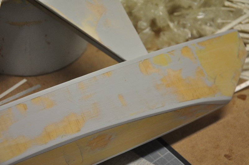

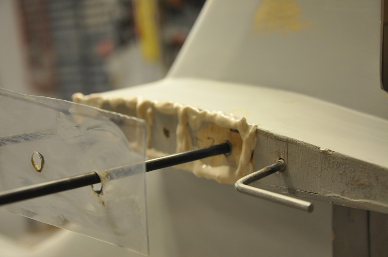

        Då har även flottörerna fått sin nit-behandling.

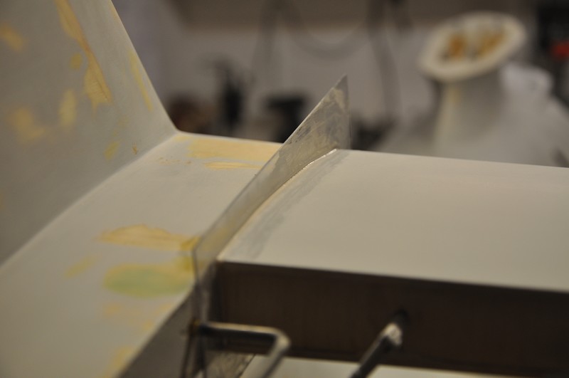

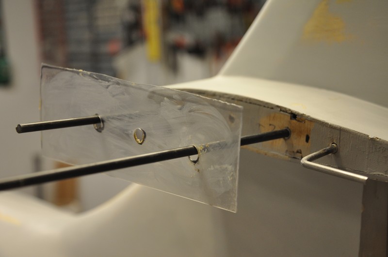

        Nästa steg är att börja förbereda kroppen för lite panellinjer och nitar. Första steget blir att se till så att skarven mellan stabben och kroppen blir tät och fin.
        Jag brukar lösa det på följande sätt. Klipp till en passande bit klarplast med lämplig tjocklek...ca 0,8-1 mm. Förse den med hål för vingrören och bulten. Plastskivans uppgift är att ge en planytan som är lika plan på andra sidan.
        Nästa steg är att smörja in plastbiten, vingrören och bulten med något som epoxyn inte fastnar mot. Här brukar jag använda ett eller två lager med formvax.

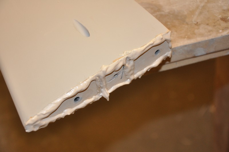

        Därefter gör jag blandningen av Pacers Finishing Resin och microballonger som blandas väl. För att förhindra att blandningen rinner iväg tillsätter jag ett tixotropiskt pulver i rätt mängd. Blandningen smetar jag fast längs med kanten på kroppen.....
        ...och stabben.

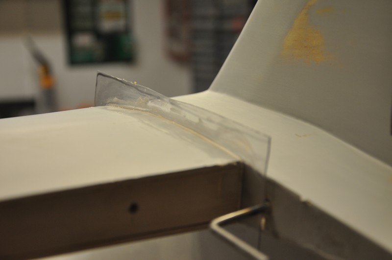

        Sedan är det dags att börja pressa stabben mot kroppen....med plastskivan mellan dem.....och börja dra åt bulten...torka bort överflödig mix...dra åt bulten....torka bort överflödig mix....jämna till kanterna så att det blir mindre att slipa....och sedan får jag vänta....

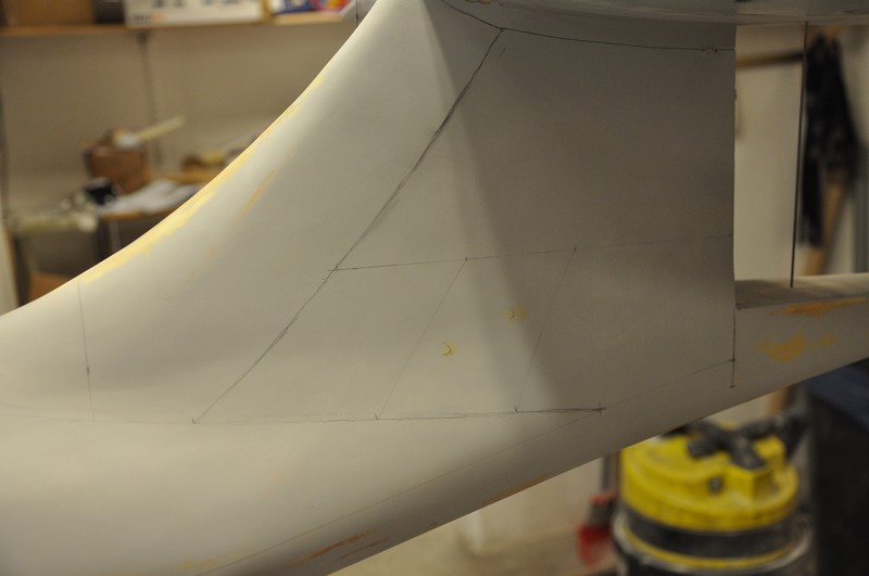

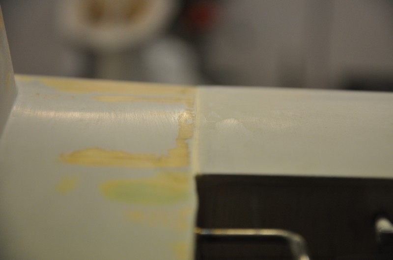

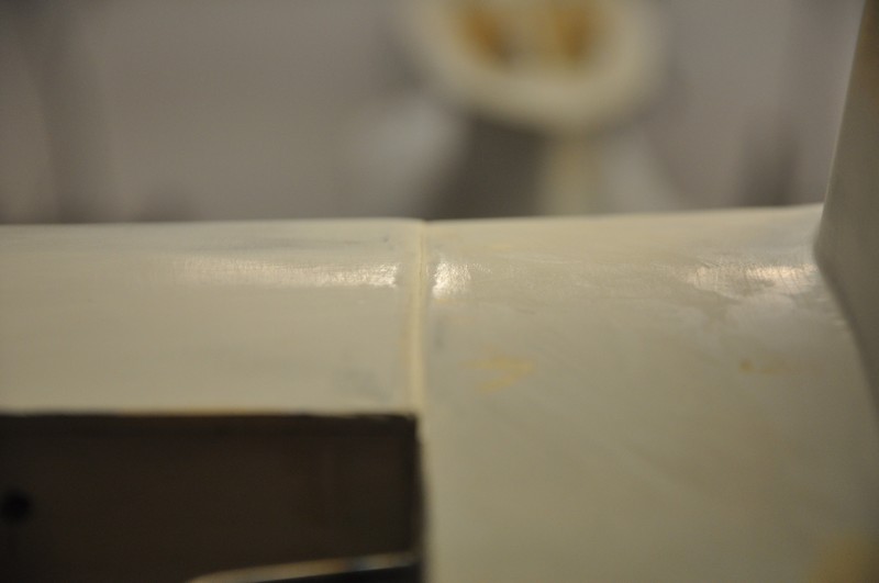

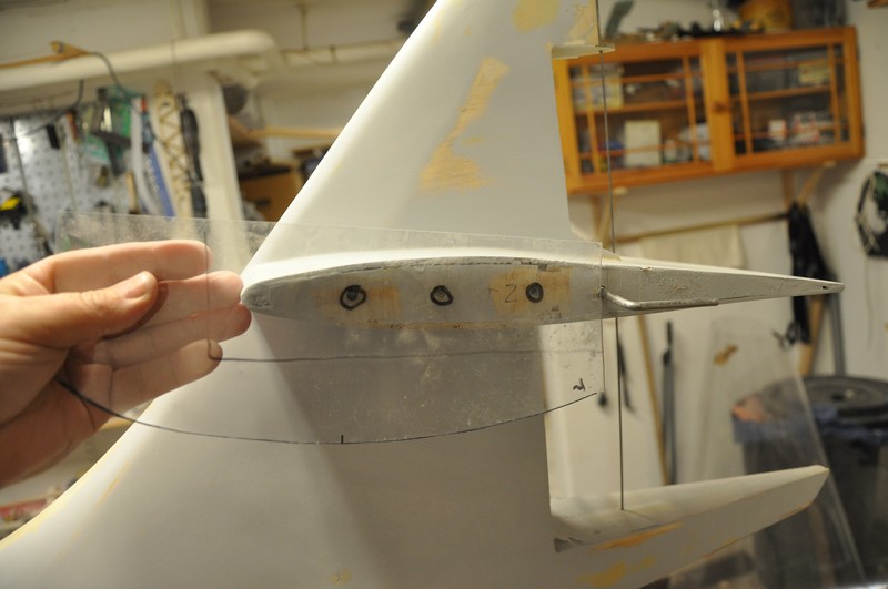

          Bilden är en aning otydlig, men man kan se hur tät skarven blev.
          När jag ändå hade farten uppe så var det lika bra att fixa den högra sidans skarv.

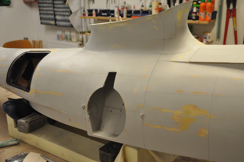

          Medan epoxyn härdar så får jag ju göra något annat....såsom rita "lite" panellinjer...

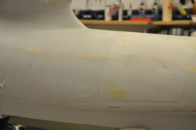

                    Höger stabbes skarv mot kroppen. Den här bilden blev också en aning otydlig...skall kanske försöka flytta modellen längre bort från mig så jag får plats med kameran bakom modellen....
                    Vänster sida är klar....så gott som....det skall bara ritas dit några till när dessa har spacklats fram.
                    Med vänster sida "klar" så började jag kopiera över linjerna till den högra sidan.
                      • 3961
                      #775

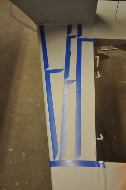

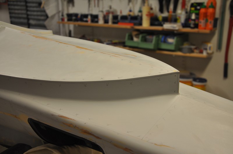

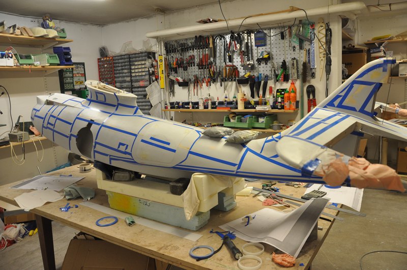

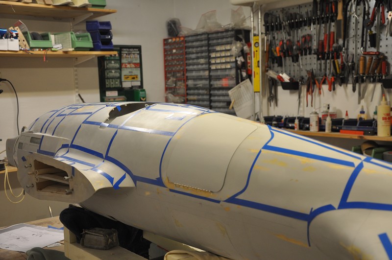

                      Då var så gott som alla panellinjer inritade. Nästa steg blev en massa kryss som markeringar var jag skall lägga maskeringstejpen.
                      Maskera...skära....maskera....skära....
                      Det började bli lite väl mycket linjer i tankarna så jag behövde en liten paus.

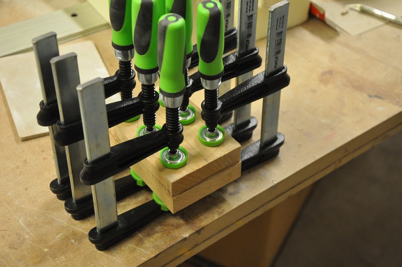

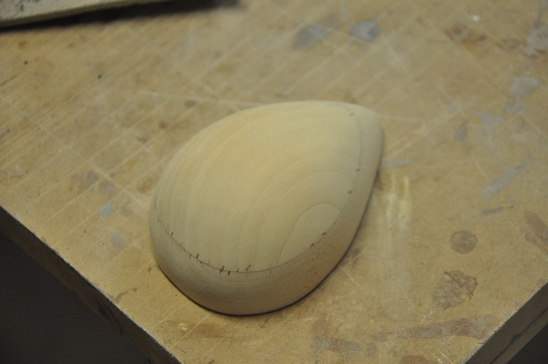

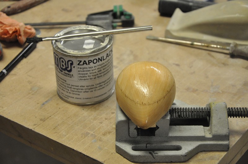

                      Det här skall bli pluggen till lastluckornas huvar. Jag använder lindträ. Det är ett lättarbetat träslag!
                      Tro det eller ej....men jag har inte använt någon form av skärverktyg för att få fram formen. Allt är slipat.
                      Än så länge har jag lagt på 4 lager med Zaponlack med tillhörande slipning mellan varje lager. Det skall på ytterligare 3-4 lager innan det är dags för primer.

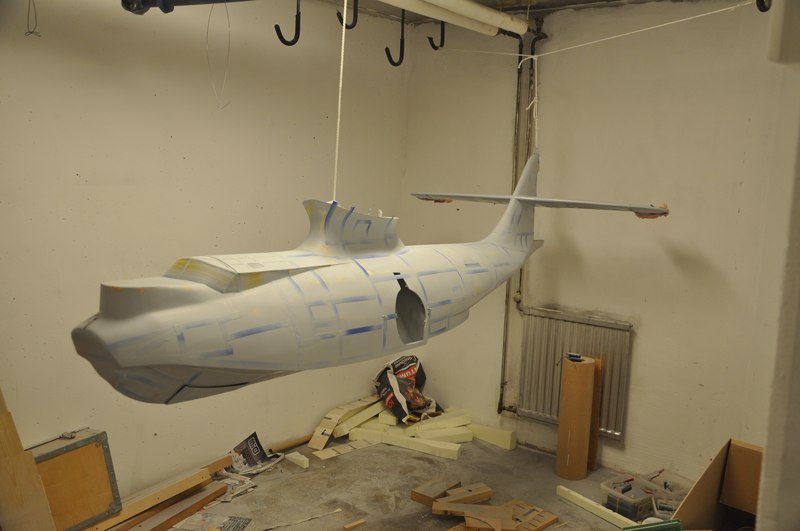

                              Redo för lite Hagmans sprutspackel.
                              Tre lager på plats....två kvar att lägga på.
