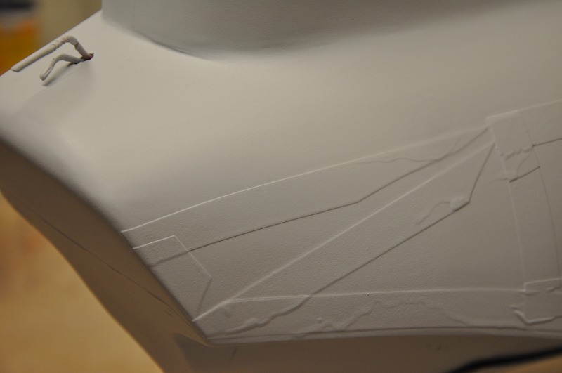

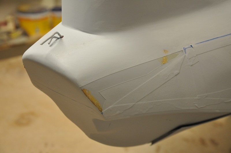

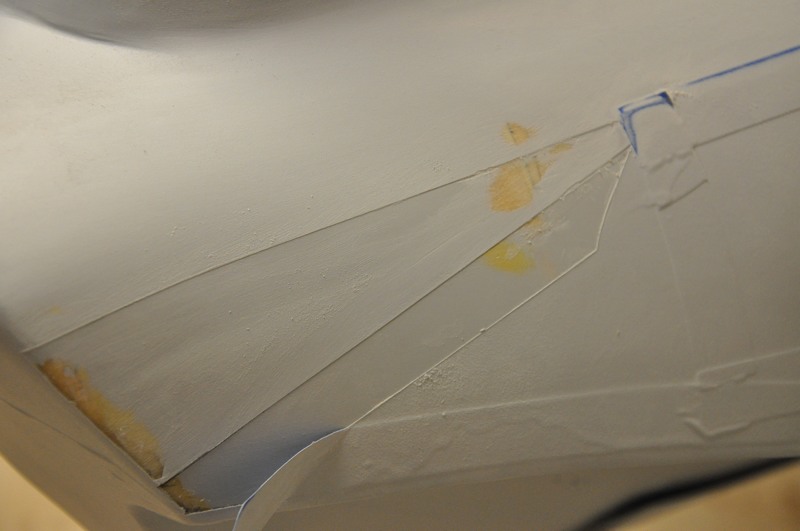

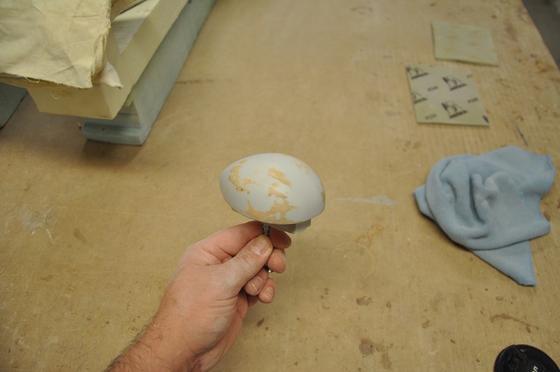

          Pluggen till lastluckornas huvar är slipad och klar.

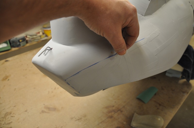

          Dags att börja slipa fram överlappande panellinjer.
          Jag vill ha en panellinje i ovankant av den övre tejpremsan. Så det är bara till att börja slipa tills....
          ...jag precis ser den blåa tejpen längs med kanten. Jag använder 120-150 papper vid det här momentet. När jag har slipat så här mycket så har jag fått en jämtjock panellinje och det är dags att dra bort denna tejpremsa....
          ...och då framträder det här mönstret. Den övre linjen är den panellinje som jag vill behålla. Den som ligger som nummer två vill jag slipa ned så det blir en mjuk övergång från plåtytan ned till nästa panellinje. Så det är bara till att börja slipa igen med 120-150 slippapper. Ute i hörnen använder jag ett väldigt skarpt stämjärn så jag kan sickla hela vägen ut.
          Efter den korta slip-stunden så ser det ut så här. Mycket bättre!
          Det sista steget är att med ett 220-300 sandpapper slipa till ytan över hela plåten så den blir slät och fin.

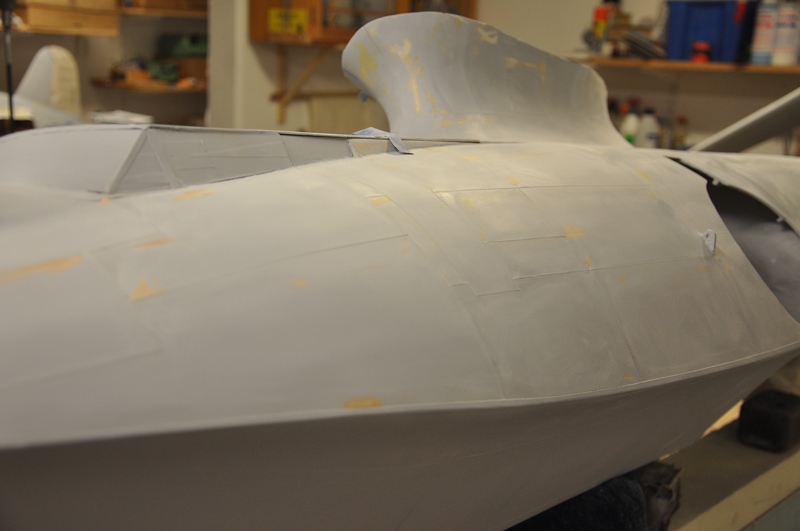

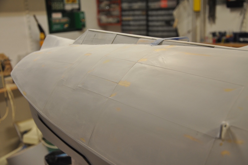

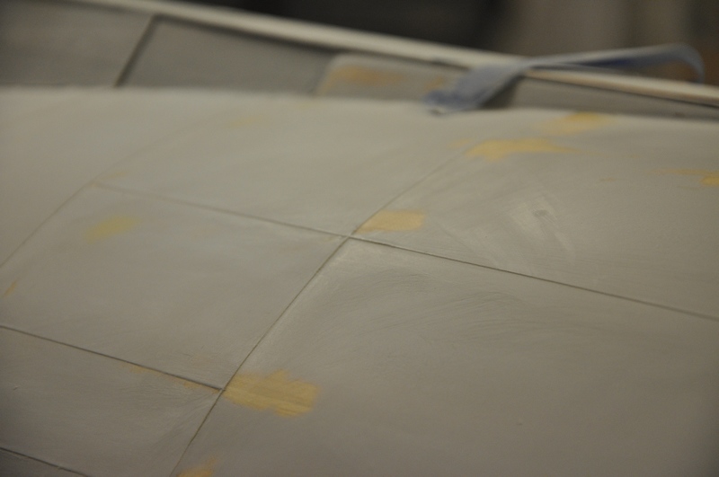

                          Efter en del slipning.
                          Alla hörn kommer att tvättas rena när jag är klar med slipandet eftersom slipdammet gärna stannar kvar där.
                          När alla panellinjerna är klara...innan tvättandet....så skall jag ge hela modellen en omgång med 400 papper.

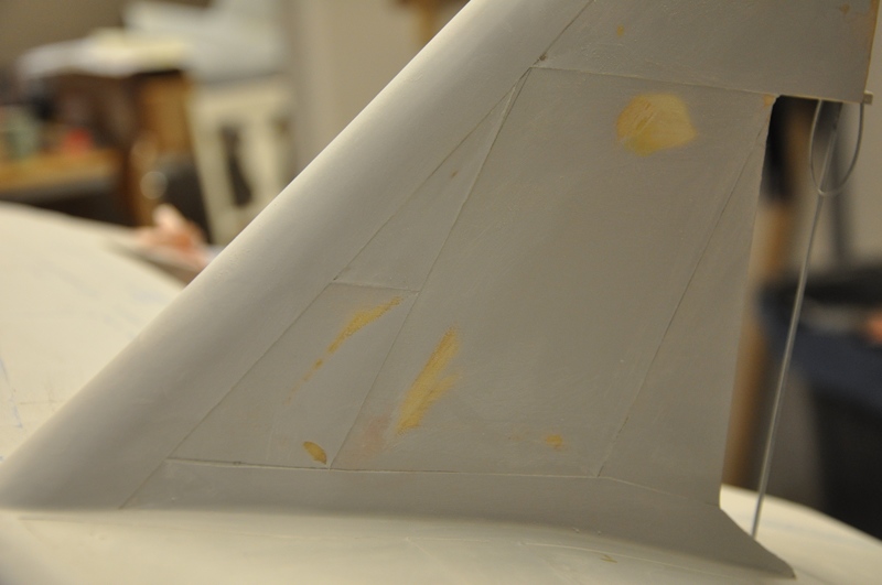

                                #795

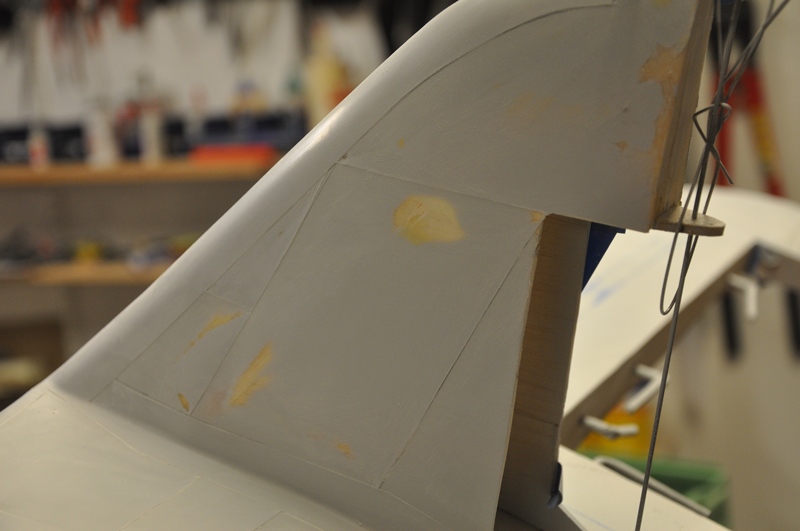

                                Slipandet fortskrider...
                                Kroppens vänster sida och ovansidan på vänster stabbhalva är klara.
