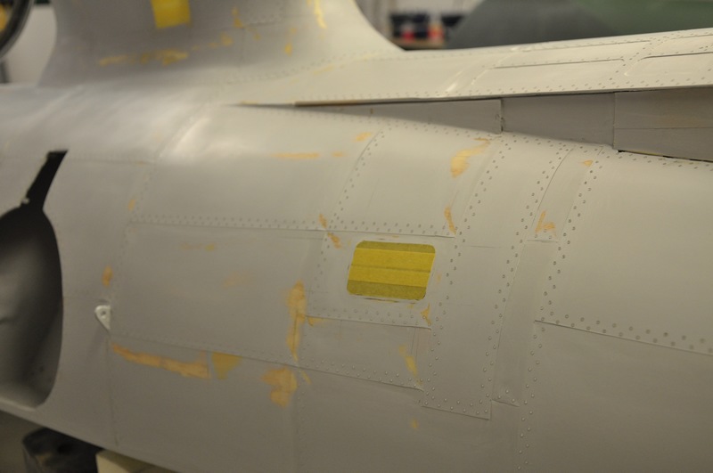

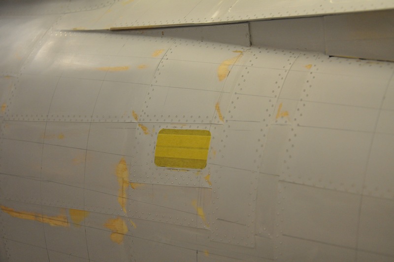

      Men Göran, har du inte slarvat här nu? Saknas ju en nit.
      Skämt å sido, kombinationen med panellinjer + nitar gav avsevärt mycket mer effekt än bara summan av dem 1+1=3.
      Vackert
      Missat...nejdå....den niten som skall egentligen sitta där har skjutits iväg på grund av de enorma vridkrafterna som uppstår då man landar kärran i halv orkan.... :stupido2: Nej allvarligt talat...du anar inte hur lätt det är att missa en nit när de ligger på rad efter rad i olika mönster.
      Det är de små detaljerna som gör att ytan verkligen kommer till liv.

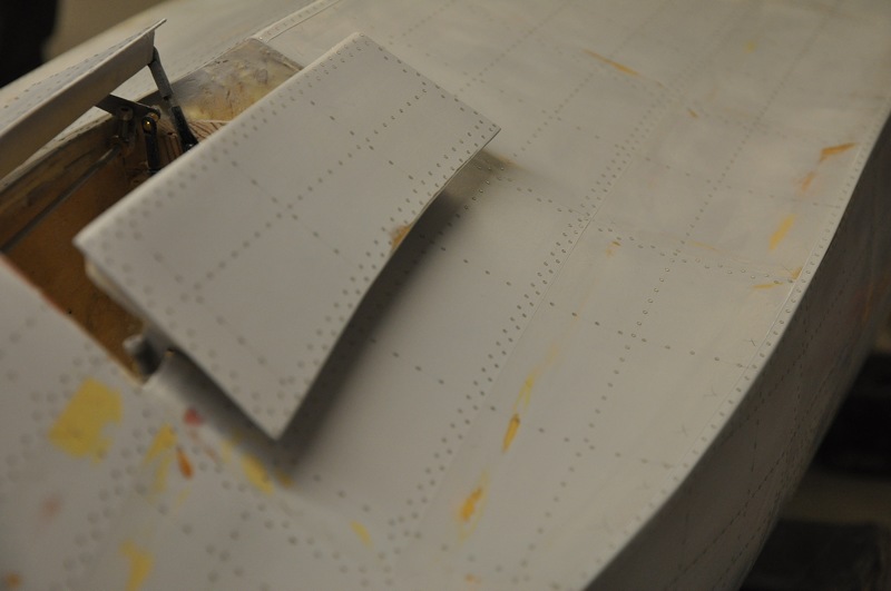

        Ja, det skall till en (1) panellinje till! :applouse:
        Längst fram på nosen, på ovansidan, så är den svenska Catalinan täckt med en svart gummiduk. Jag har klurat länge och väl på hur jag bäst återskapar den på modellen för den kommer att lyfta modellens utseende ytterligare. Den är avsevärt tjockare än en vanlig överlappande panelskarv. Jag har ganska klart för mig hur jag skall göra, men innan den påbörjas vill jag bli klar med nitandet.

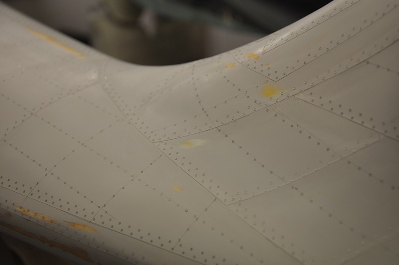

          Alla nitarna är på plats på vänster sida. De ger verkligen liv åt ytan...
          Med vänster sida klar så var det bara till att börja lägga på nitarna på höger sida.

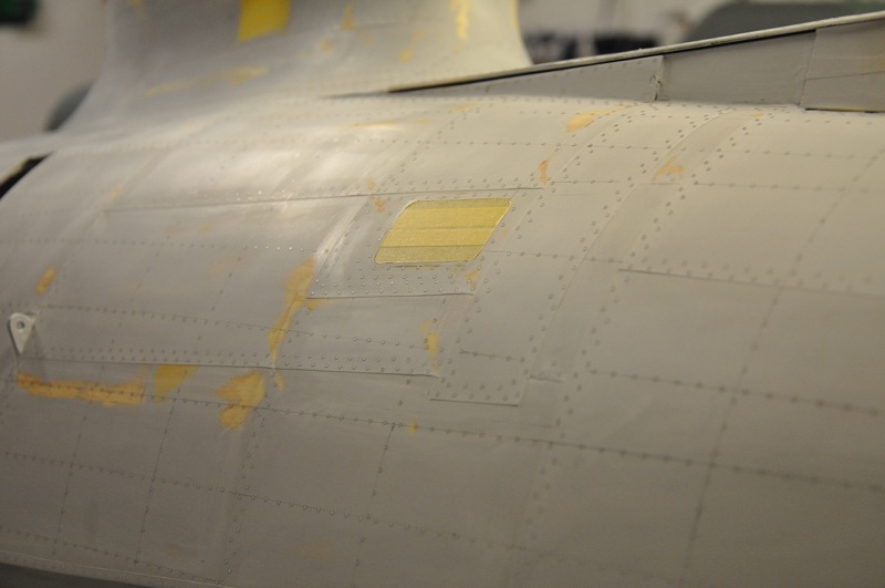

                    Linjer....linjer....linjer och ännu mer linjer och....
                    ...."några" nitar.

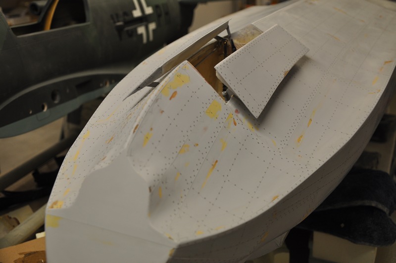

                      Jag lyckades glömma kameran idag. Men en kort rapport....nitandet fortsätter.
                      Vänster halva av bottensidan är färdignitad. Det som återstår att nita är stabbhalvorna och den högra bottenhalvan.
