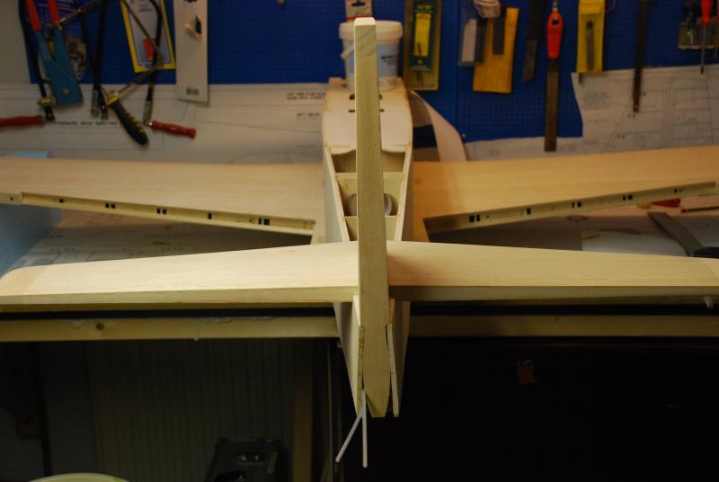

      Lite annat har det blivit gjort i alla fall. Jag har pillat lite med de aktre regionerna på modellen och det är snart dags att limma stabbe och fena.

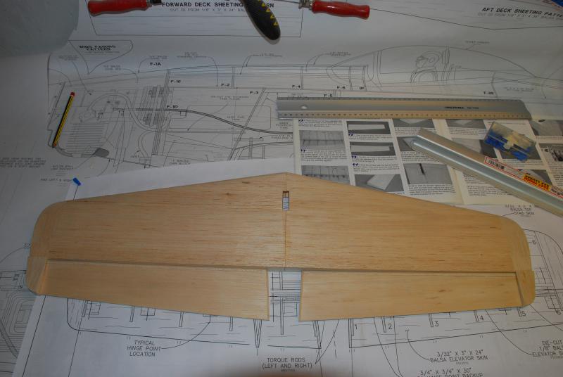

                Aktern
                Oj vad lite jag har byggt på sistone.

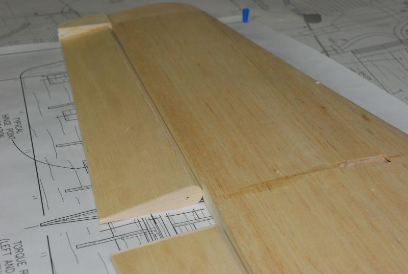

                Det som har blivit gjort är höjdroder som nu nästan är färdiga. Det är bara lite roligt hyvlande och slipande kvar på spetsarna. Jag har rundat framkanten på rodren och jag kommer att täcka glipan mellan stabbe och höjdroder med en 0,8 mm plywood.

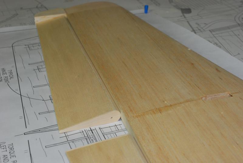

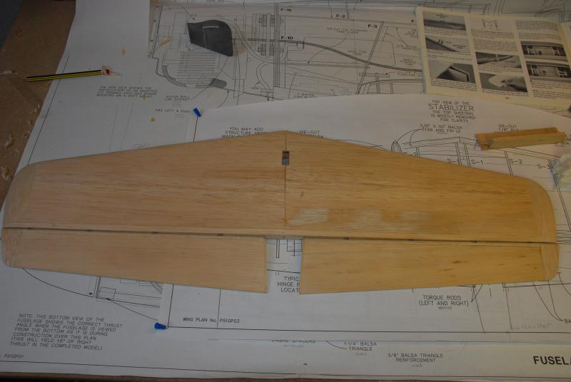

                      Nu har jag också gjort det...

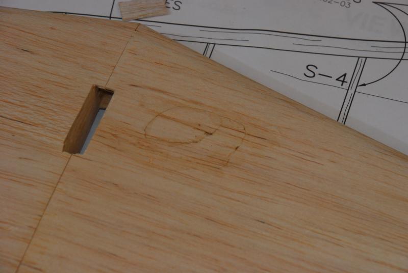

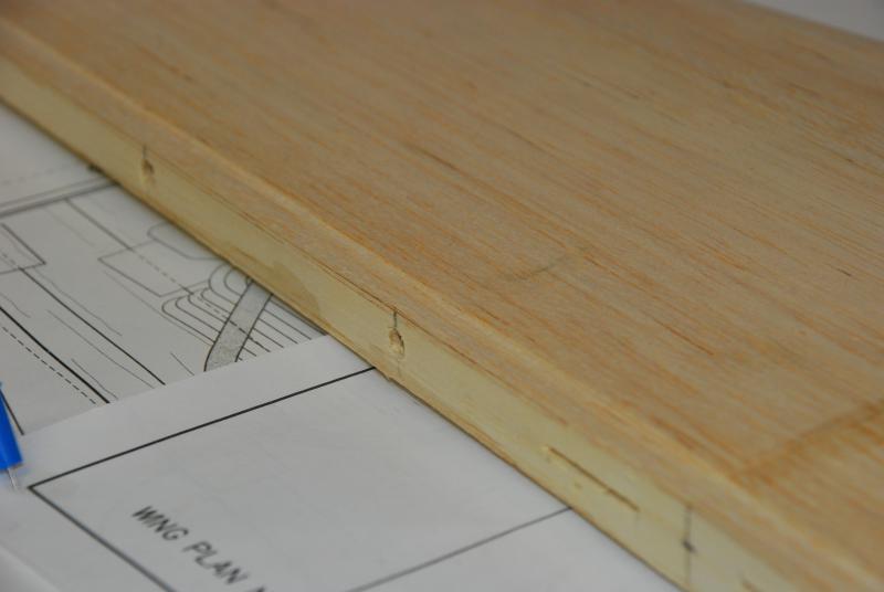

                      Gjort vadå? Jo, jag har kört fingret genom plankningen. :banghead: Synnerligen klumpigt av mig. Men, men det gick ju att laga. Lite balsaspackel så blir det nog OK.

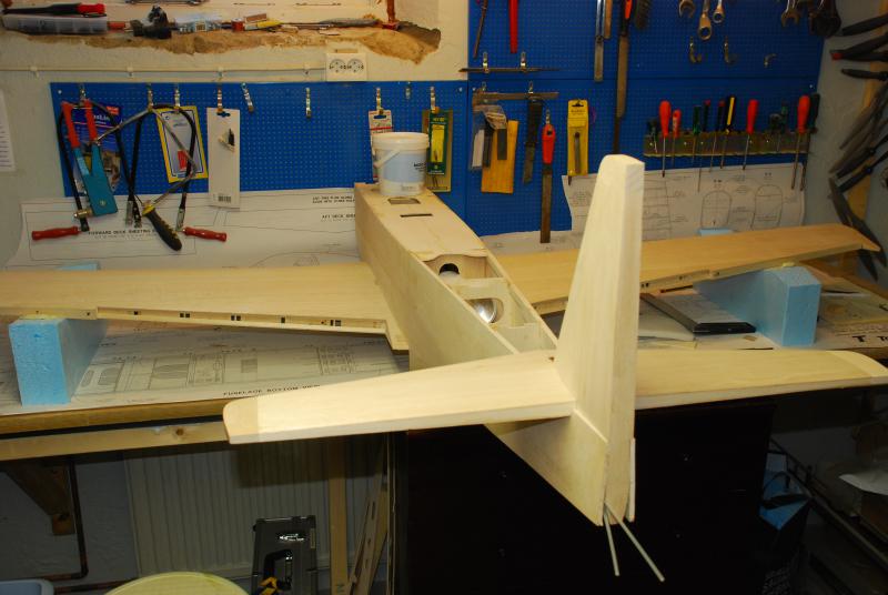

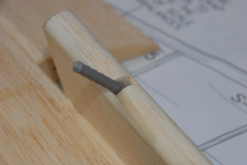

                      Förutom detta missöde så har jag kämpat med pinngångjärnen till höjdrodrena. Det var mycket besvärligare än vad jag hade trott. Nu är i alla fall dom klara. Det som är kvar på stabben innan jag kan limma in den är att slipa till spetsarna på rodrena och limma in en 0,8 mm plywoodremsa för att täta glipan mellan stabbe och roder. Länkaget för höjden ska också på plats.

                      Hur gör ni för att få till försänkningen av pinngångjärnet? Jag har sågat ett snitt och sedan skurit med kniv. Det var väldigt bökigt tycker jag. Det måste finnas enklare sätt att göra på. Jag vore tacksam för tips då jag har massor av gångjärn som ska försänkas.
                        [ATTACH=CONFIG]24563[/ATTACH] [ATTACH=CONFIG]24564[/ATTACH]
                        [ATTACH=CONFIG]24565[/ATTACH] [ATTACH=CONFIG]24566[/ATTACH]

                        Det händer ibland att man trycker en tumme eller annat valfritt finger genom plankningen. Men det går, som du säger, att spackla upp igen.
                        När jag ordnar till försänkningen för pinngångjärnet så borrar jag först själva hålet för gångjärnet. Därefter markerar jag gränserna för det med en penna. Efter detta så tar jag fram min gamla trofasta Dremel, monterar i ett filstift, startar dammsugaren och slipar bort överflödigt material. Jag tycker att detta är det sätt som går snabbast och blir snyggast.

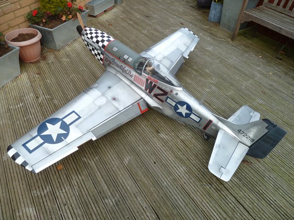

                          Olov,
                          Lite inspirationsbilder på vad det går att göra med en TopFlite GS Mustang? Det är i och för sig en ARF men ändå riktigt snygg med "enkla medel".

                            Ska bli väldigt spännande att få se det färdiga resultatet så småningom..
                            Tycker det ser väldigt fint ut!!
                              Hej Göran!
                              Det låter som ett bra tips. Det ska jag prova med när jag gör skev och flaps.

                                Tack för inspirationen. Det kan jag aldrig få nog av!
