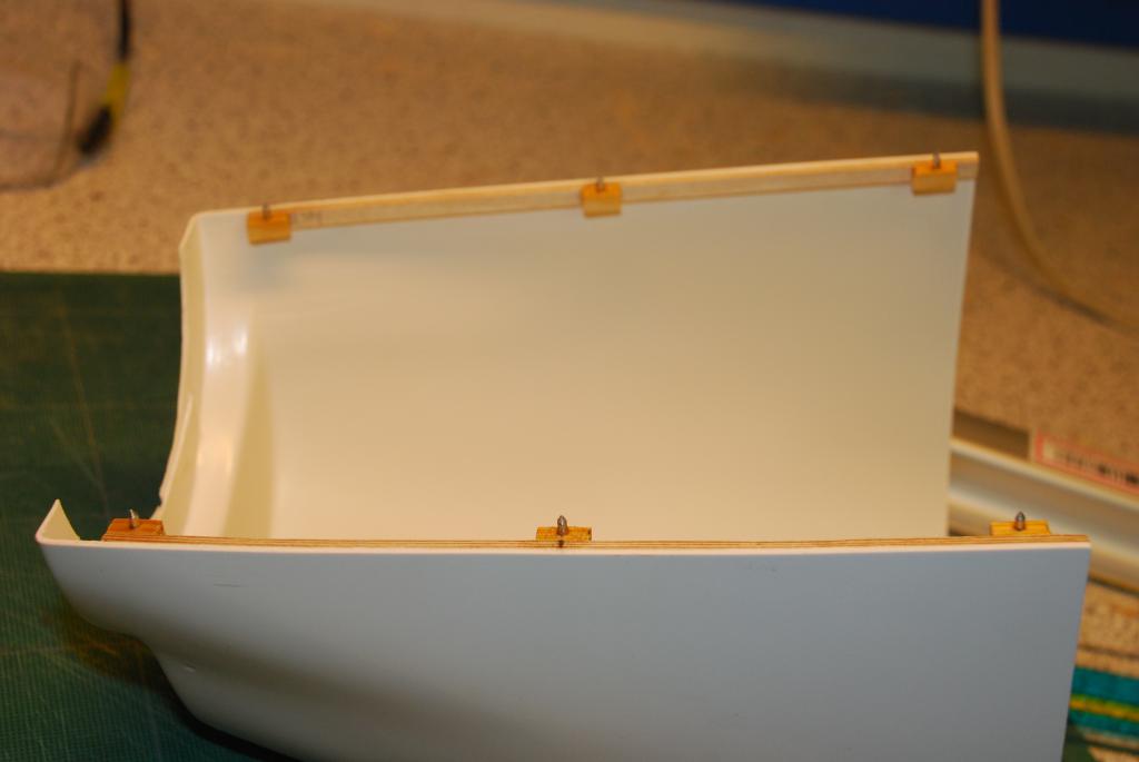

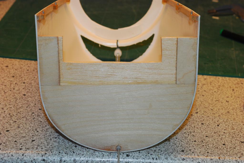

      För dom av er som tycker att jag legat på latsidan kan jag bara bekräfta att så är det. Jag har jobbat med ABS-kåpan i nosen och den var fruktansvärt tråkig. Dels var det ett trist material att jobba i men framför allt är jag lite besviken på att formen inte är speciellt bra. Den har inte samma form som en riktig Mustang och jag förstår varför en del som bygger den här byggsatsen köper kåpa från annat håll. Men, då jag redan från början bestämt mig för att den inte behöver vara 100% skala så nöjer jag mig med den kåpa som var medskickad.

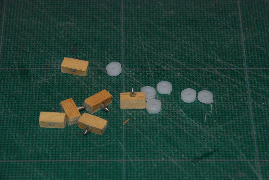

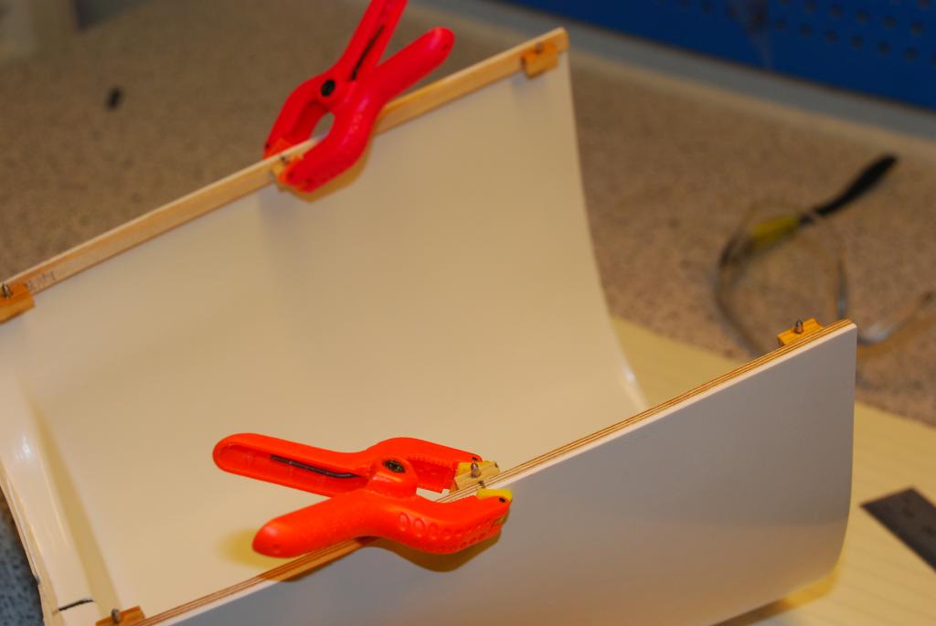

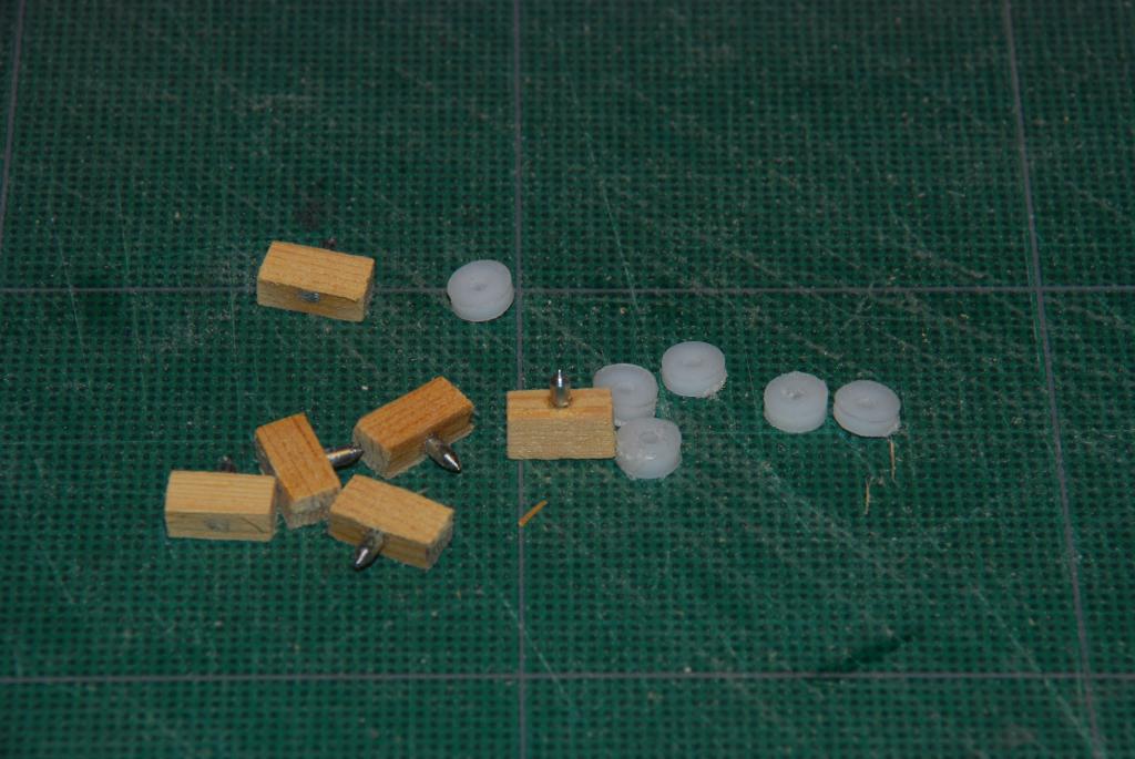

      Jag började med att limma in förstärkning på långsidorna för att få det hela lite mer stabilt. Sen gjorde jag sex stycken dubbar att sätta fast i kåpan. Till kroppen svarvade jag sex motsvarande brickor att limma fast.

      Dubbarna limmade jag med vanligt vitlim och brickorna limmades med lite epoxy.

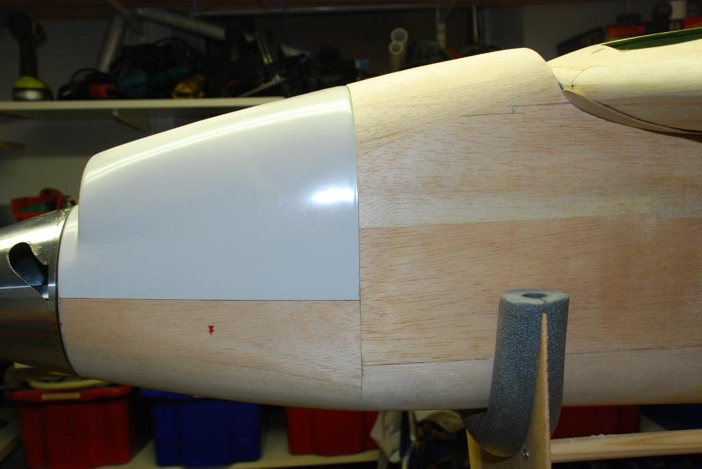

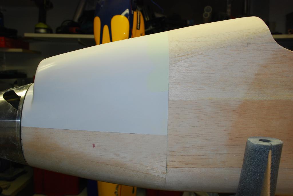

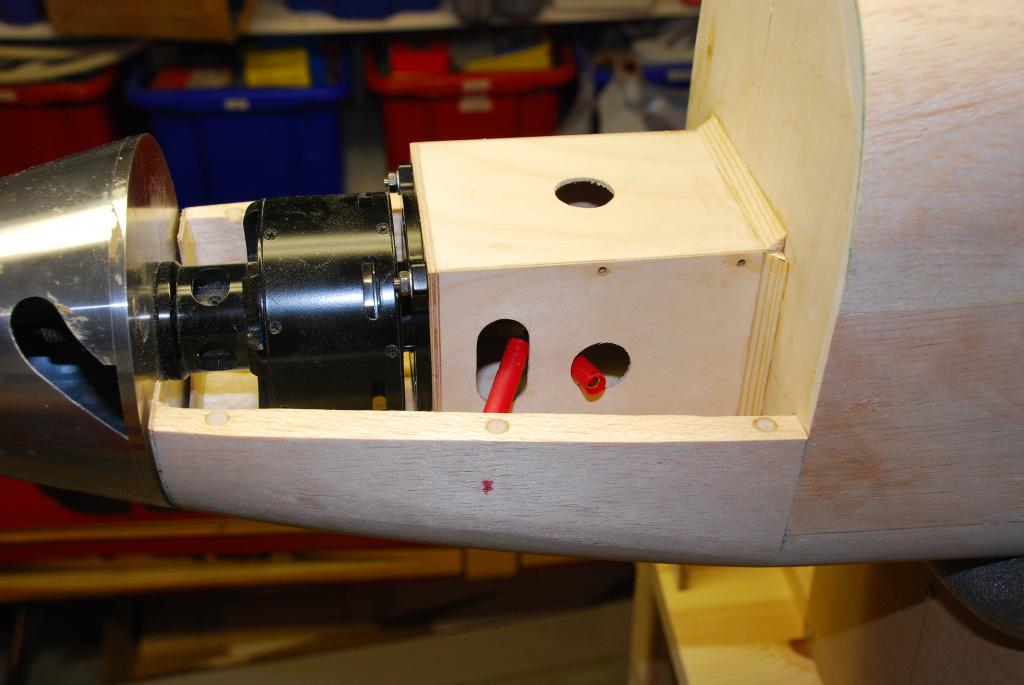

      Och på plats ser det ut så här:
Namn: DSC_4754.jpg
Storlek: 58,5 KB
      Det ser mycket bättre ut på bilden än i verkligheten! För att få till en bra övergång mellan plast och trä behöver jag nu spackla ABS-kåpan och där verkar PP100 funka kanon. Kvar är nu att ordna en "sprygel" i playwood i kåpans bakkant men tyvärr har jag ingen lämplig playwood hemma så vi får se hur det går.
      Jag vet inte heller hur jag ska göra låsningen av kåpan. Antingen blir det magneter eller så gör jag någon typ av låspinne i bakkant.

        Det där var en fiffig lösning på montaget av motorkåpan. Dock ställer jag mig tveksam till att det verkligen håller med bara magneter. Blir ju ett välldans flås från proppen, och jag har tidigare testat med bla luckor och endast magneter, och det vill tyvärr inte hålla.

          Du har nog rätt i att bara magneter blir lite tveksamt. Det får nog bli någon typ av låsanordning också.

            Tomas har nog rätt, bara magneter som håller och blåset från propellern det leder nog bara till en saknad kåpa.
              [ATTACH=CONFIG]25972[/ATTACH]
              Det ser mycket bättre ut på bilden än i verkligheten! Mvh Olov
              Nej du Olov. Det där tror jag inte på för kameran ljuger aldrig! Jag får sälla mej till dom andra att det är ett riktigtproffsjobb som du gjort. Jättesnyggt helt enkelt :applouse:

                Nä, skämt åsido. Det får lov att bli någon typ av låspinne.
                  Jag tackar för berömmet, men det ser faktiskt bättre ut på bilden än i verkligheten.

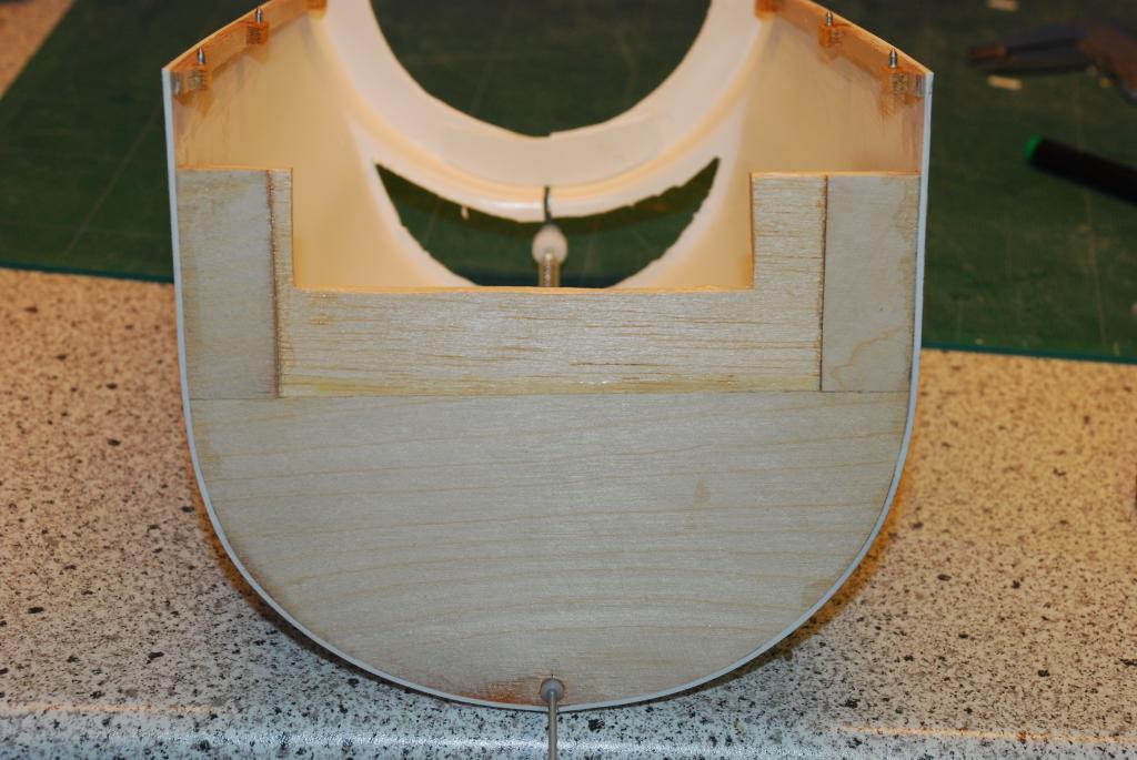

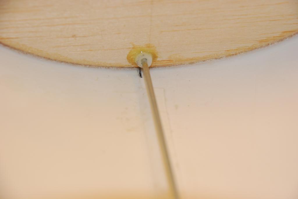

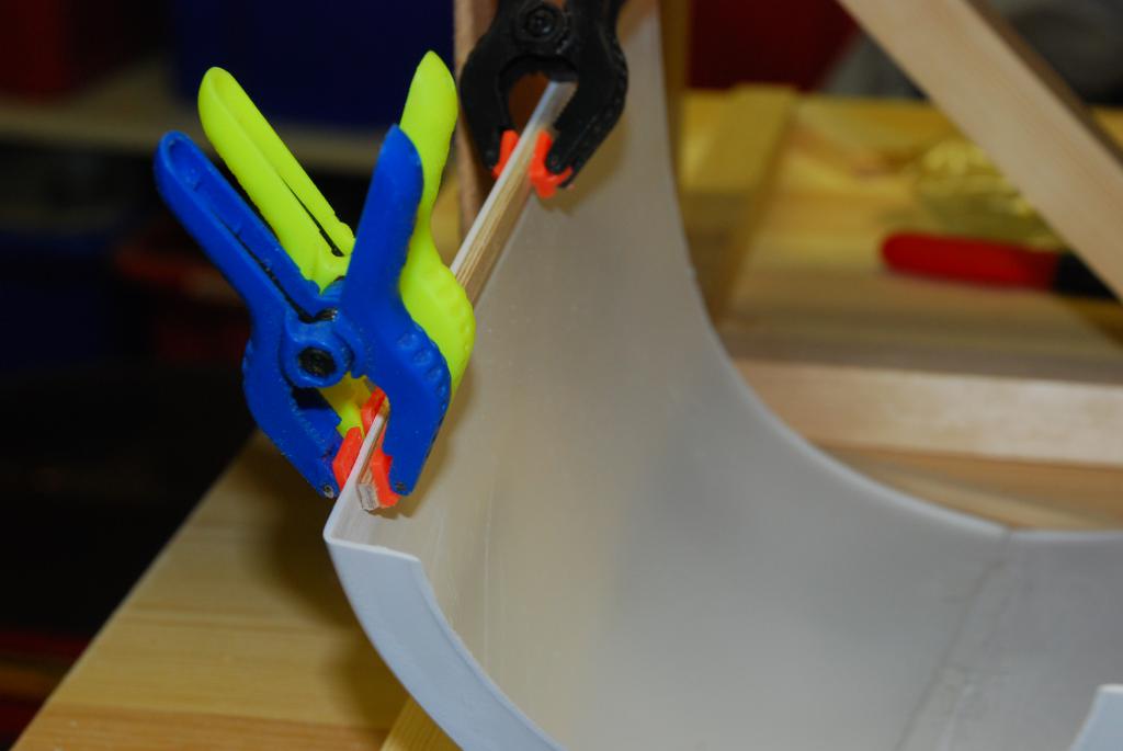

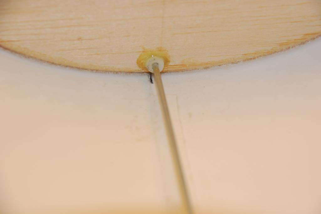

                    Nu har jag gjort ett spant i bakkant av kåpan. Jag gjorde spantet helt så att jag inte skulle deformera kåpan under inlimningen. Spantet ska tas ur så att det blir någon centimeter kvar, det borde räcka för att skapa lite stadga.
Namn: DSC_4761.jpg
Storlek: 90,9 KB

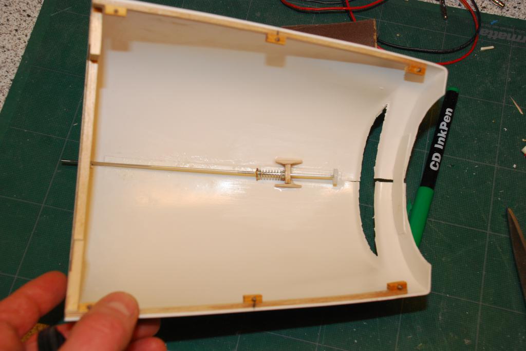

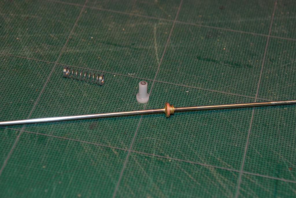

                    Jag har även gjort en låsanordning som är dåld inne i kåpan. Den består av en pianotråd som är fjäderbelastad. Bussningar har jag gjort av mitt favoritmaterial delrin. Nu kan den banne mig inte blåsa bort längre. Den där glipan som ni ser på bilden längst till höger beror på ett lite väl nitiskt slipande innan ihoplimning av halvorna.:banghead:

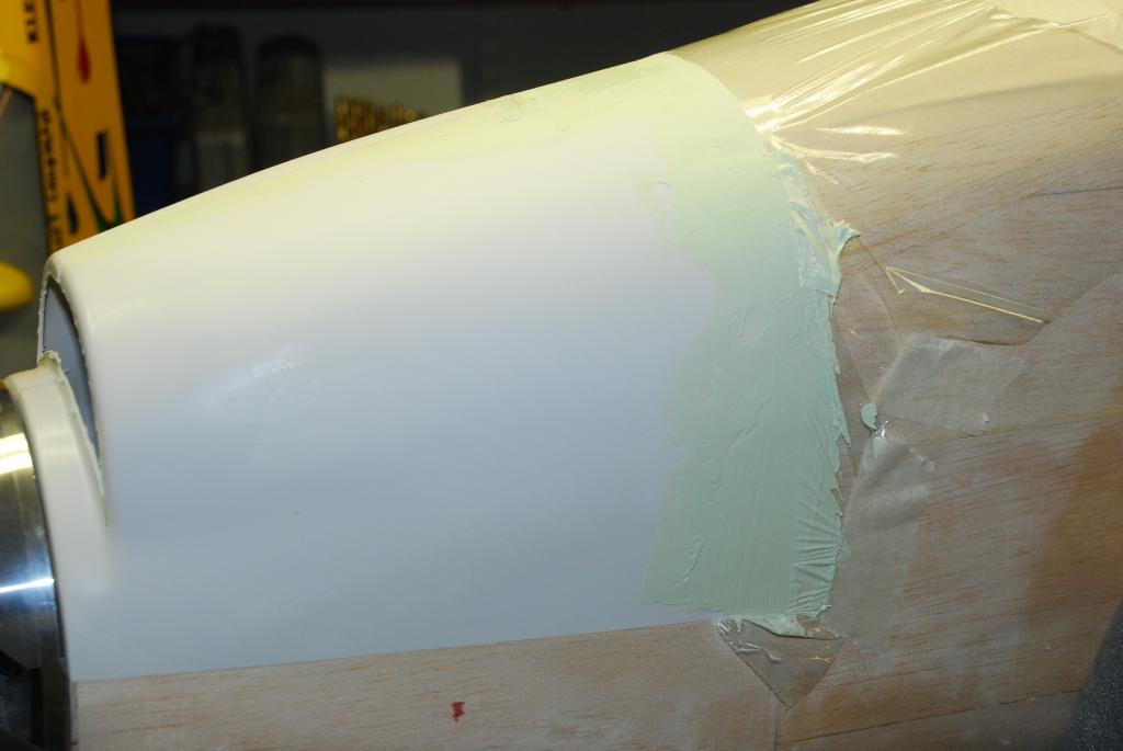

                    Jag har även lagt på en första omgång PP100 och slipat in. Anledningen till att jag spacklar kåpan är att den är krökt innåt vid skarven till kroppen och skulle jag inte spackla så blir det ett sjunk där i stället. Nedan syns första omgången spackel inslipat och den andra bilden visar en nyspacklad nedre del av kåpan. Det blir en jädrigt bra skarv när man fuskar så här med spackel.

                      Elegant lösning på låsningen. Den kommer jag att lägga i mitt "tipsarkiv" , och passformen på kåpan ser då ut att vara i det nämaste perfekt. :applouse:
                        #311
                        En mycket bra och snygg lösning på låsningen av kåpan :lollypop:
                        Gör som Lelle och sparar den i mitt arkiv på "bra ha" lösningar :sarcastic:

                            Kåpan kommer nog sitta kvar och den är snabbt däntagbar vilket underlättar då jag räknar med att kunna ha drivackarna placerade under kåpan.
