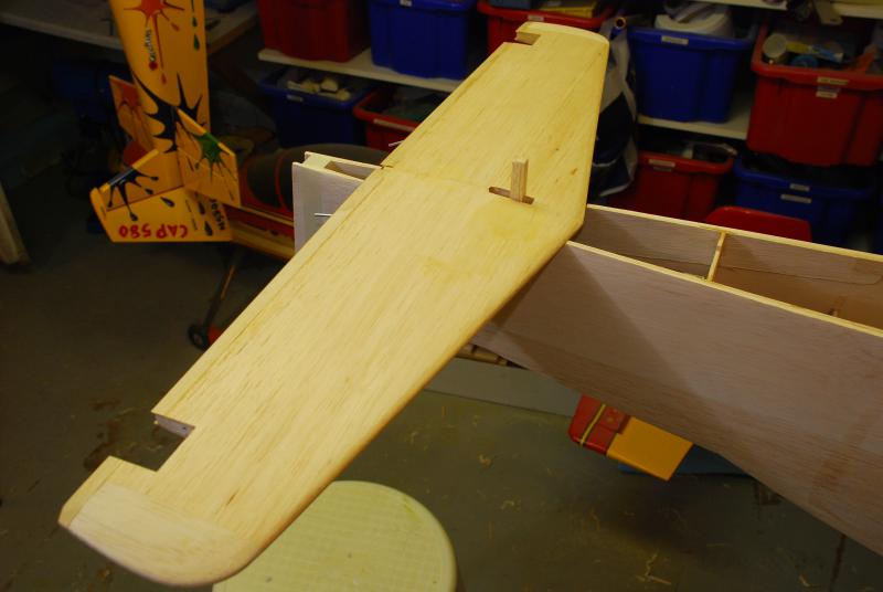

          Nu har jag äntligen gjort klart stabben. Alla hål för gångjärnen är borrade och uttaget för "balancetab" är klart och stabben är fastlimmad i kroppen. Det här var ett ganska tråkigt moment, men nu är det i alla fall klart.
Namn: DSC_4649.jpg
Storlek: 38,8 KB
ID: 483712 Klicka på bilden för större version
Namn: DSC_4650.jpg
Storlek: 43,3 KB
          Nästa steg blir att få dit fenan. Men, innan dess måste jag även där slipa ett uttag för den 0,8 mm plywoodbit som ska täcka roderspalten. Jag behöver även förbereda för en lysdiod.

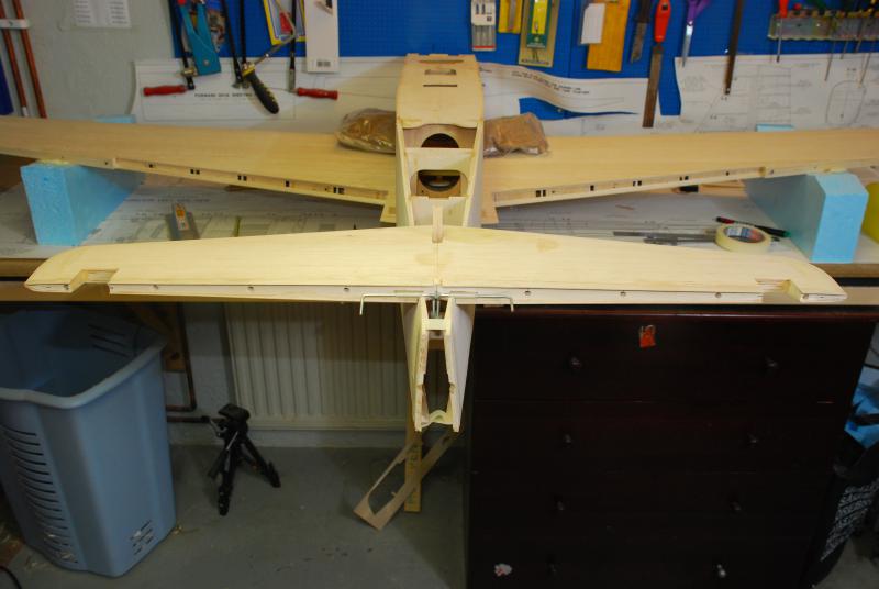

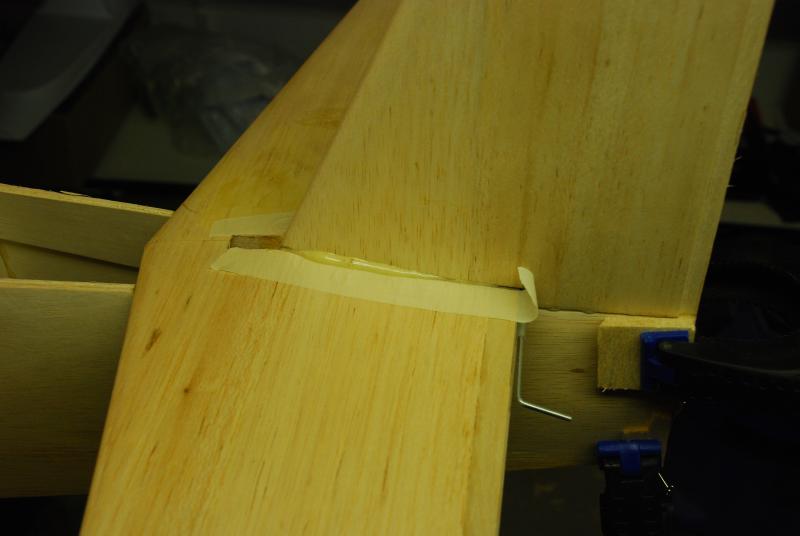

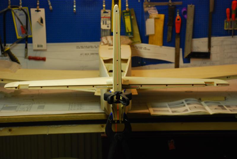

                        Jag inser att jag har varit lite slarvig med min tråd den sista veckan, men det har varit långa dagar på jobbet och annat som jag behövt göra på fritiden. Jag har hur som helst limmat fast fenan efter att jag borrat hål för gängjärnen i både fena och sidroder.
                        Enligt byggbeskrivningen skulle man limma med epoxy men jag använda PU-lim i stället. Jag tycker att det fyller mycket bättre och så inbillar jag mig att det väger mindre. Krysslasern kom väl till pass igen. Jag måste passa på att tacka för det tipset, den är suverän att ha till hands.
Namn: DSC_4652.jpg
Storlek: 41,7 KB
ID: 483806 Klicka på bilden för större version
Namn: DSC_4653.jpg
Storlek: 29,7 KB
                        Nu är det bara en liten fyllnadsbit som ska limmas fast på kroppen innanför höjdrodren. Sen är jag klar där bak för ett tag. Då kan jag äntligen börja med överdelen av kroppen.

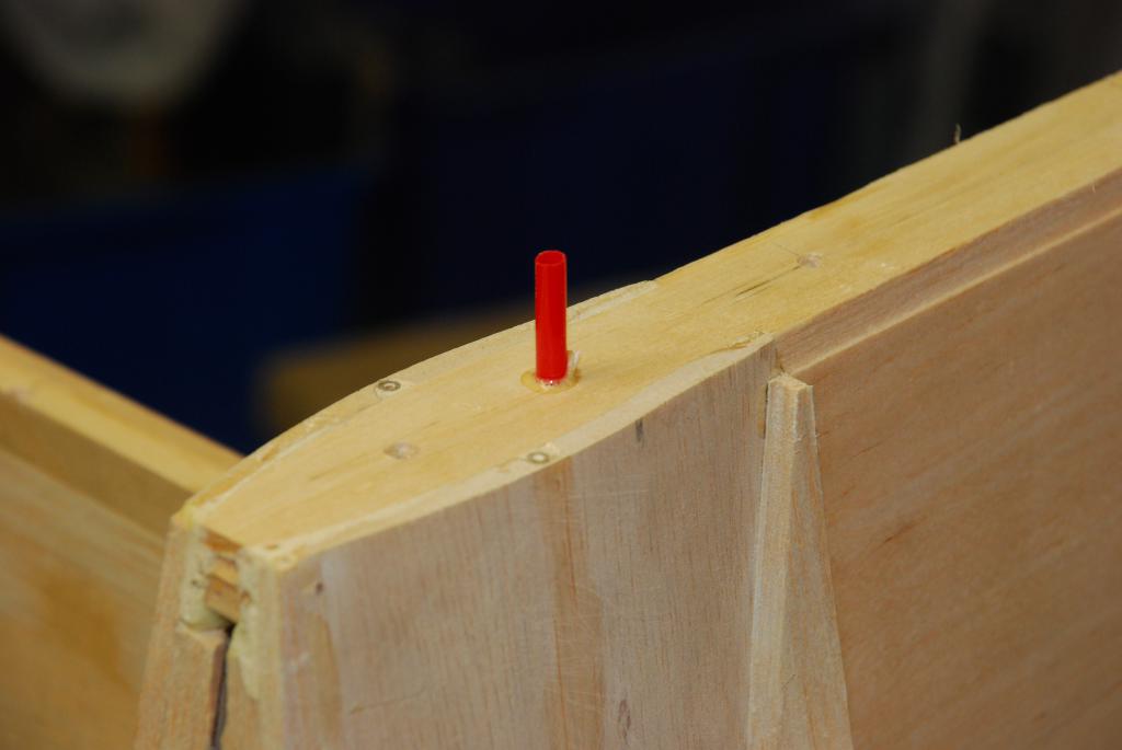

                          Dom små fyllnadsbitarna vid höjdrodrena har kommit på plats. I hastigheten höll jag på att glömma ett rör för sladdarna till dioden i fenan. Men nu är röret på plats och det är bara att tatta kabeln.

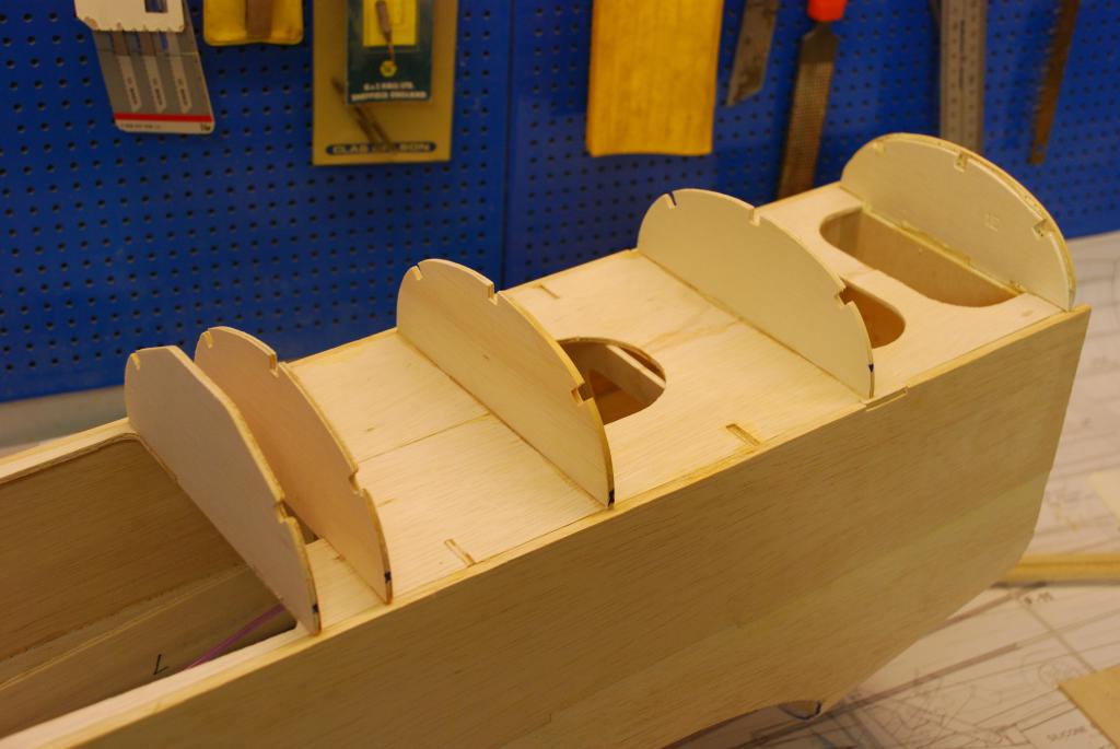

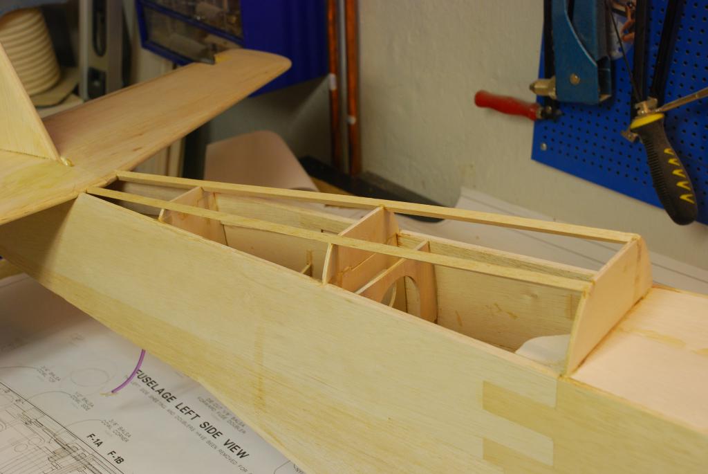

                          Nu har jag börjat med den övre delen på kroppen. Alla spant är på plats och jag har skurit ut balsan som ovansidan ska plankas med. Den främre delen är dubbelkrökt vilket gör att den är lite besvärlig. Jag har fuktat plankningen med fönsterputs och nu får den torka och formas på plats innan jag putsar till det sista och limmar fast den.
Namn: DSC_4659.jpg
Storlek: 58,3 KB
ID: 483815 Klicka på bilden för större version
Namn: DSC_4660.jpg
Storlek: 62,2 KB
ID: 483816 Klicka på bilden för större version

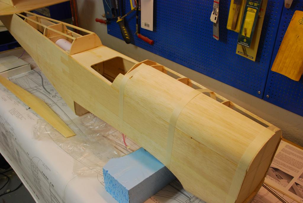

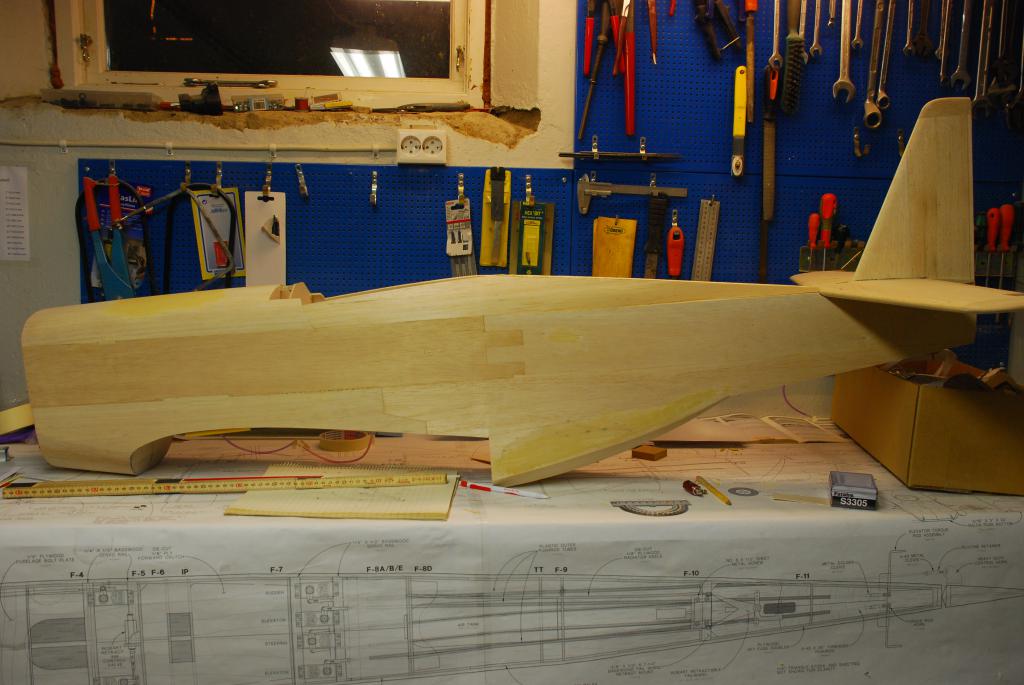

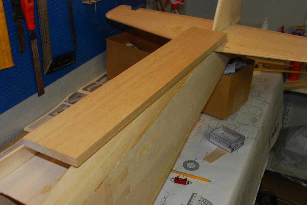

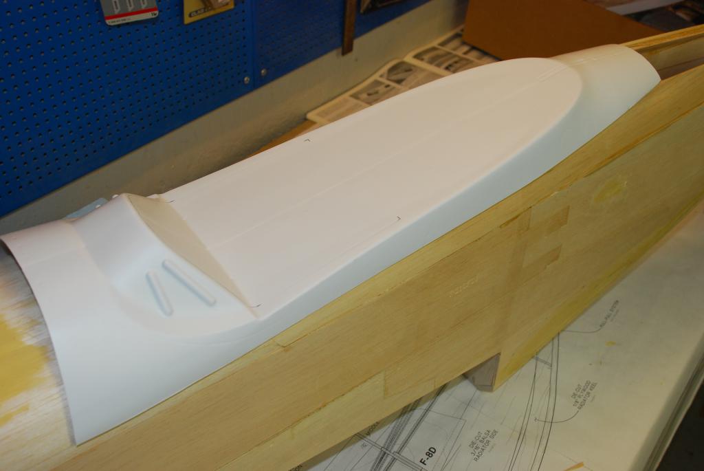

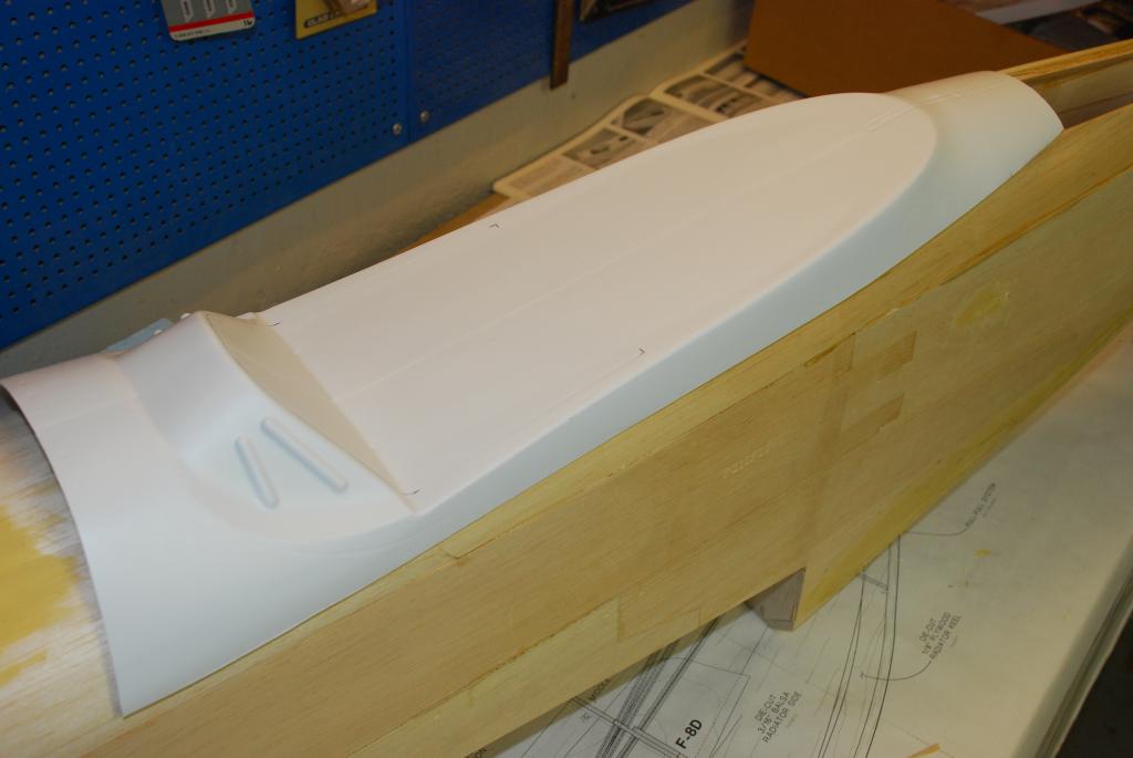

                            Nu har det hänt lite mer med Mussen. Kroppen är nu nästan färdigplankad. Visst börjar det likna en Mustang?
Namn: DSC_4663.jpg
Storlek: 89,2 KB

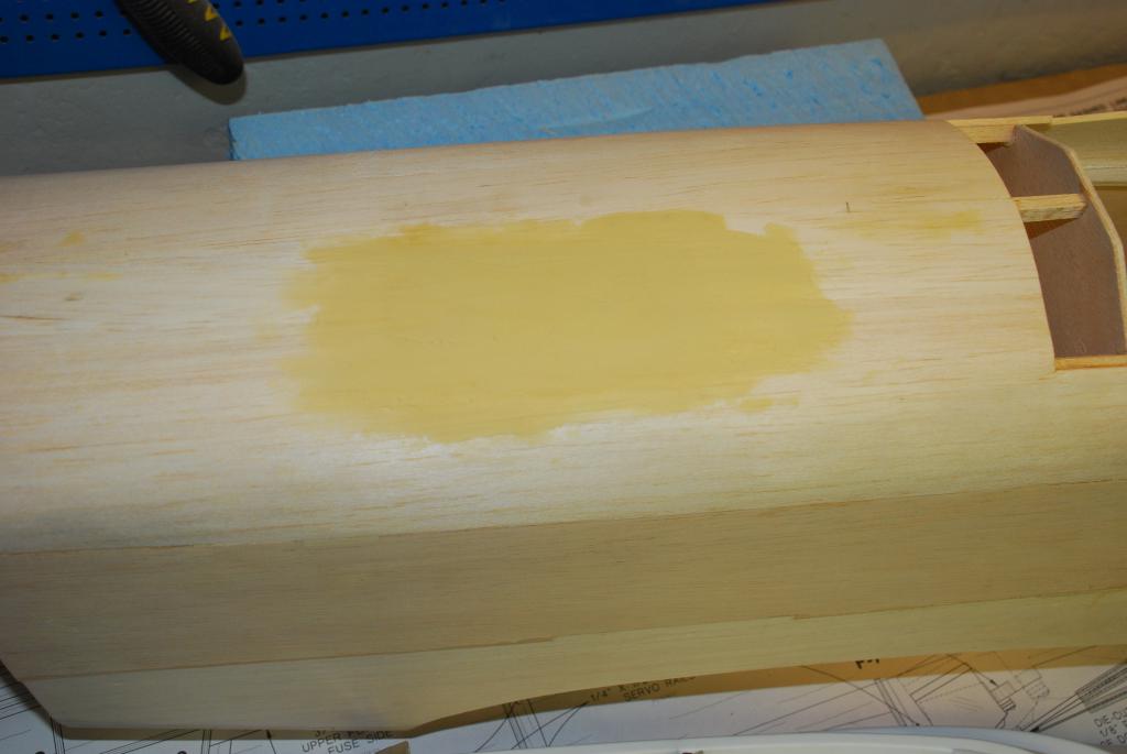

                            Min (o)vana trogen spände jag fast ena halva av den främre plankningen så hårt att den sjunk ner lite mellan spanten. :banghead: Men, men, lite balsaspackel får lösa även denna defekt.
Namn: DSC_4667.jpg
Storlek: 48,6 KB
                            Bakom sittbrunnen ska ryggen kläs med en hel balsaplanka på 210 gram!!!!! Den ska visserligen hyvlas och slipas rund så lite kommer den att minska i vikt, men det blir ändå på tok för tungt tycker jag. Den passar bättre att använda som råmaterial till ett basebollträ än i en modell. Efter ett kort besök hos vår emenenta lokala hobbybutik, Habo hobby, så löste sig detta med lite vettigare balsa. Vikten blir nu knappt 100 gram.
Namn: DSC_4664.jpg
Storlek: 60,0 KB

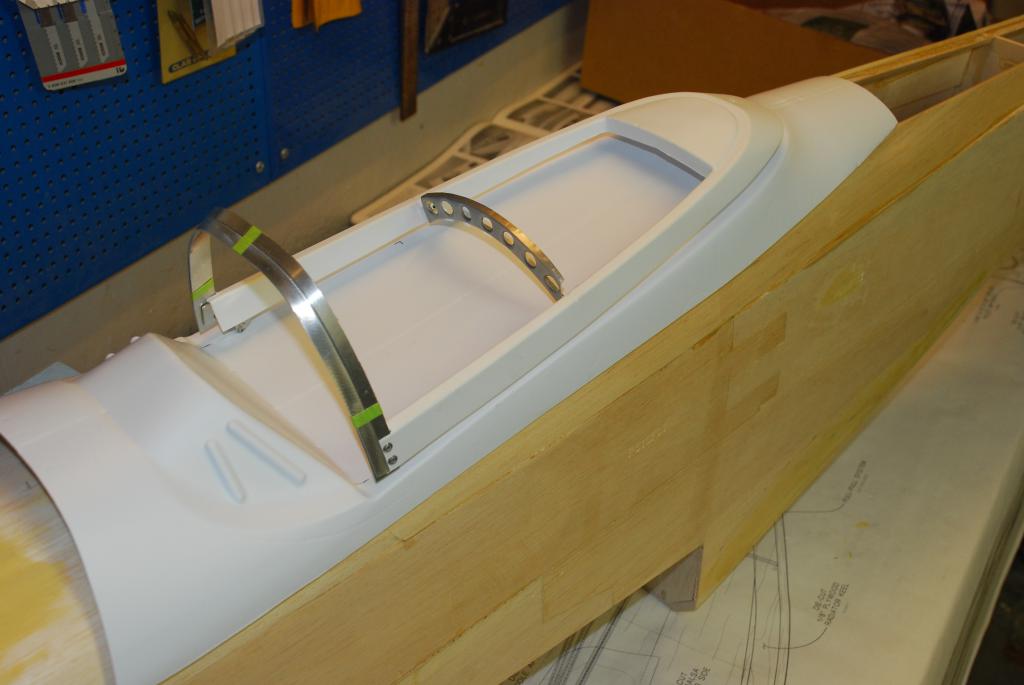

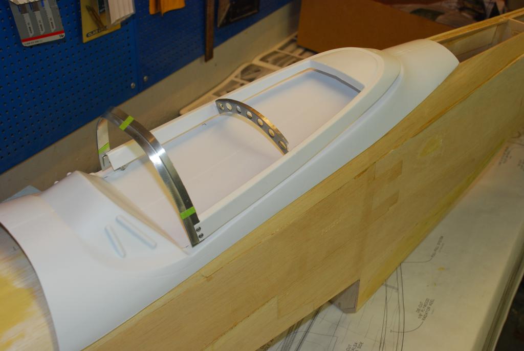

                            Innan jag kan limma dit ryggen måste jag göra klart för den fina sliding canopyn.
Namn: DSC_4665.jpg
Storlek: 49,7 KB
ID: 483870 Klicka på bilden för större version
Namn: DSC_4666.jpg
Storlek: 53,9 KB

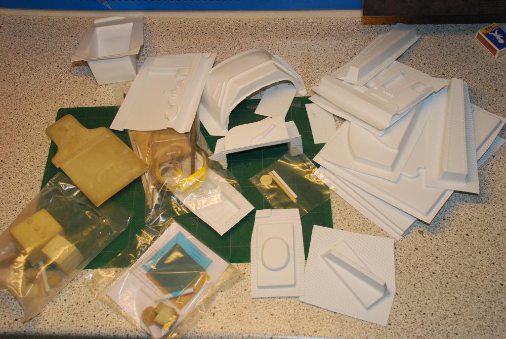

                            Och i samband med det behöver jag ha klart för mig hur cockpiten ska se ut, så jag får börja med den också. Det här blir ett par riktigt roliga moment som jag har sett fram emot. Cockpiten består av MASSOR av plastbitar som ska skäras rent och målas. Skoj!
Namn: DSC_4668.jpg
Storlek: 117,0 KB
                            Jag behöver dessutom bestämma mig för hur jag ska lösa canopyns rörelse. Troligtvis blir det ett servo med en låååång arm på. Vi får se. Ett annat alternativ är ju att öppna canopyn för hand, men det känns inte lika roligt.
