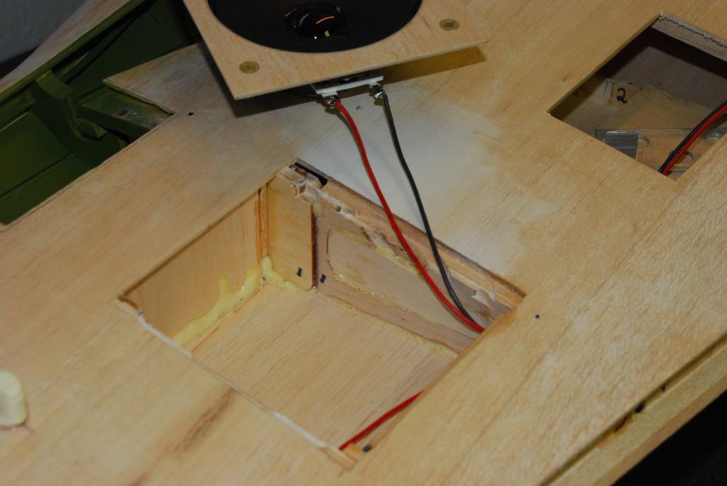

    Nu har jag tätat "lådan" under högtalarna. Framför allt var det uttaget i spryglarna som behövde limmas igen.

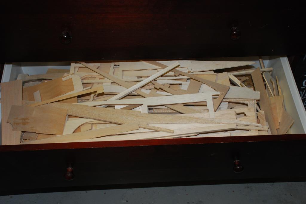

    Hm:stupido2: I och med att jag har lagt alla spillbitar på ett ställe var jag ganska säker på att de bitar som jag en gång i tiden hade pillat bort från spryglarna skulle ligga i skräplådan.

    Givetvis låg dom i botten, men fanns gjord dom!:victorious:

    Jag limmade en 1 mm playwood på insidan av sprygeln och sen limmades hålen igen med de nyligen återfunna bitarna och PU-lim. Snyggt blev det väl inte, men väl funktionellt.

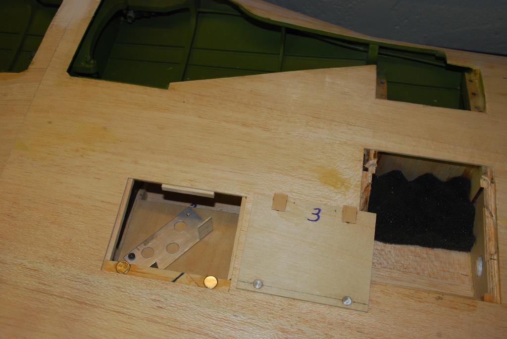

    Sen var det dags att ge sig på servoluckorna. Zuzzu kom med ett mycket bra tips: "Montera servona och limma sedan igen plankningen. Då bli det snyggt. Blir det någon gång krångel kan man alltid ta upp hålet då." Ja, jag var onekligen sugen på att följa hans råd men då jag är väldigt osäker på hur det blir med RDS-montaget så blev det till att göra traditionella luckor, till att börja med i alla fall. När jag märker att det funkar kan jag ju alltid limma och spackla igen dom.
    Så här bidde det: Ett hål med två neodymmagneter försänkta i ena listen och en lucka med två metallbrickor.

    Med två luckor på plats ser det ut så här. Med lite spackel i hålen för brickorna så blir det nog OK.

    Den kloke undrar nog hur man får upp dom. Den än klokare har redan listat ut att två magneter är starkare än en. Det är med andra ord bara att ha några magneter som man drar upp luckan med. Jag tror att det var Sweeper som löste det på det här mycket eleganta viset. Nu återstår bara två luckor för skevservona.

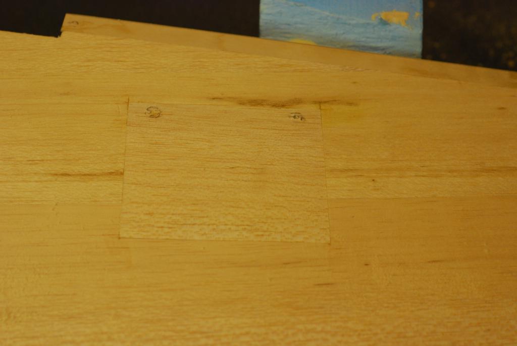

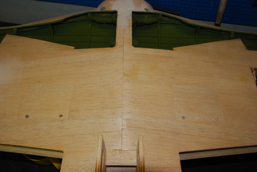

      Så som den här sommaren artar sig så är det ju byggväder liiiiite oftare än vad man hade önskat.:sarcastic:

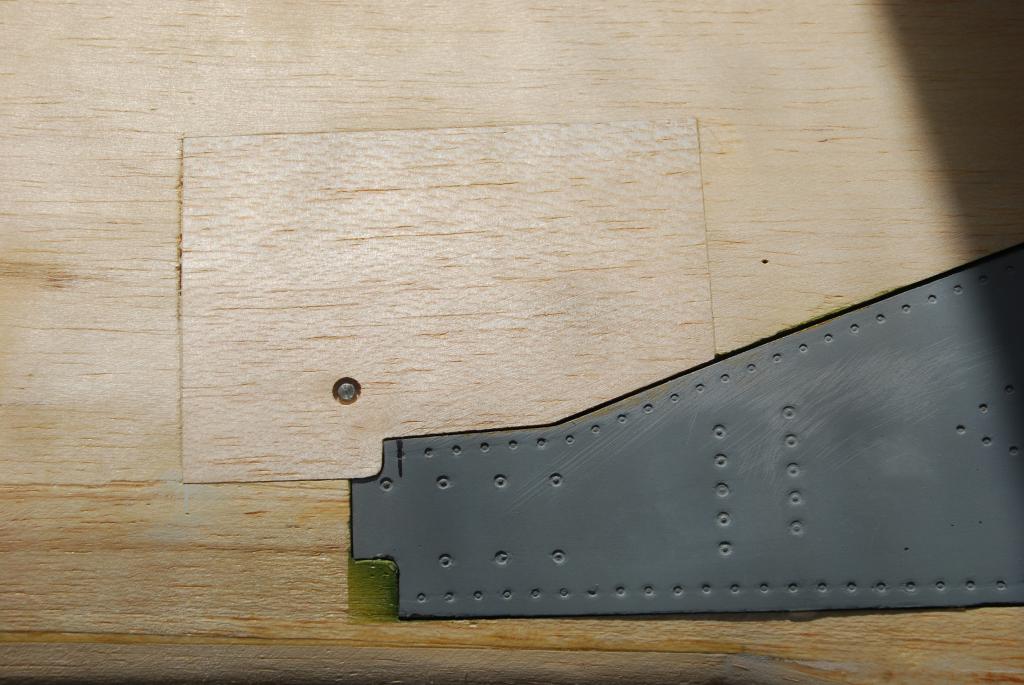

      Det har jag nyttjat till att fortsätta med alla luckor på vingens undersida. Nu är även luckorna för skevservona klara. När jag skar upp balsan till den ena slant jag med rakbladet.:banghead: Jag hoppas att det går att ljuga bort med lite PP100 innan jag glasar.

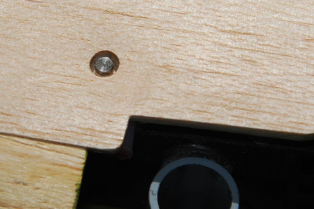

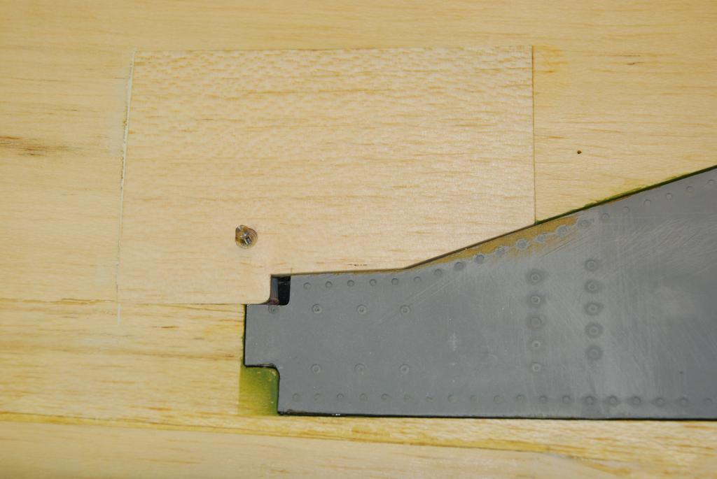

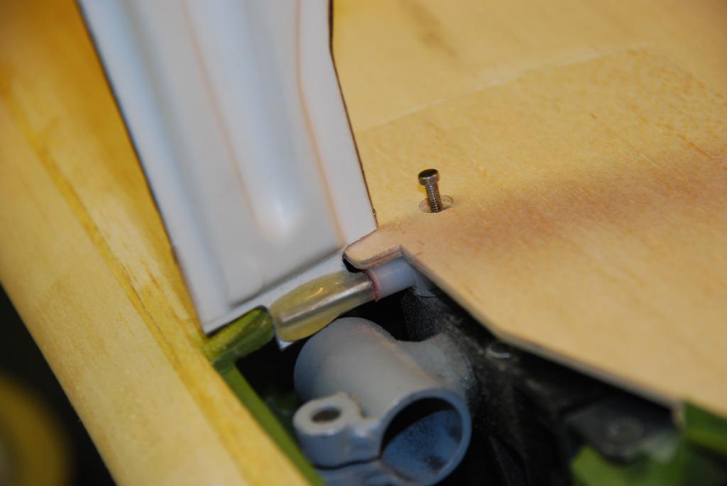

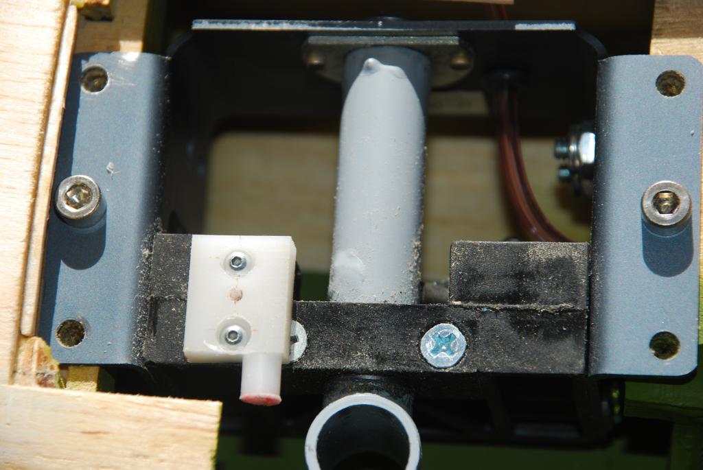

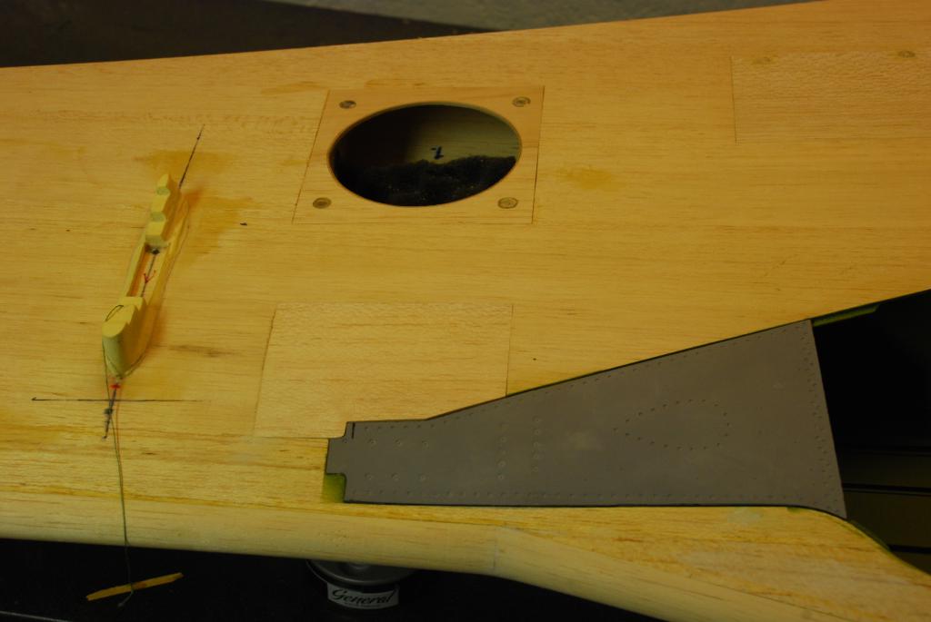

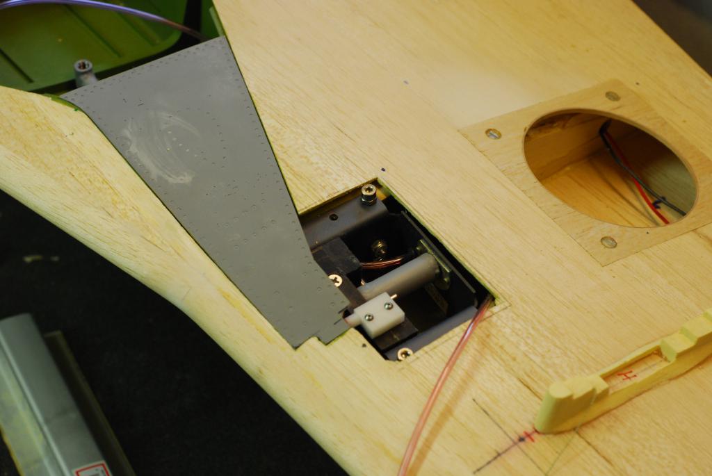

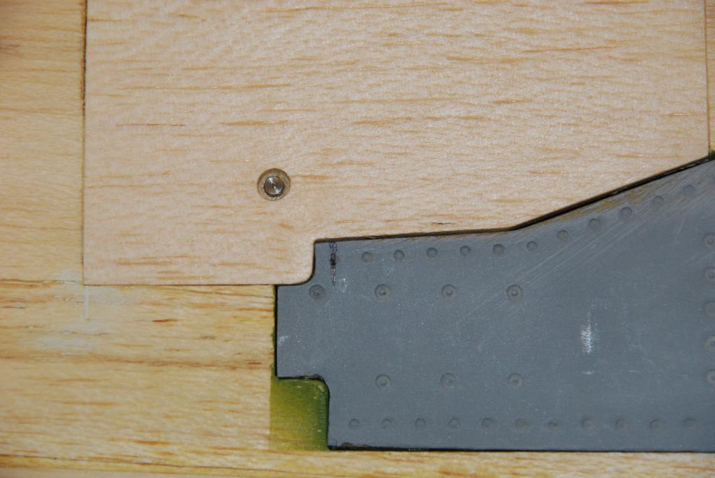

                          Nu börjar jag äntligen se slutet på alla luckor. Fastsättningen av de luckor som döljer ställmekanismen löste jag genom att nyttja den delrinbit som är en del av den yttre luckans gångjärn. Jag gängade helt sonik upp ett M2-hål och skruvade fast luckan med en 6-kants bult som jag försänkte ner till playwooden i luckan.

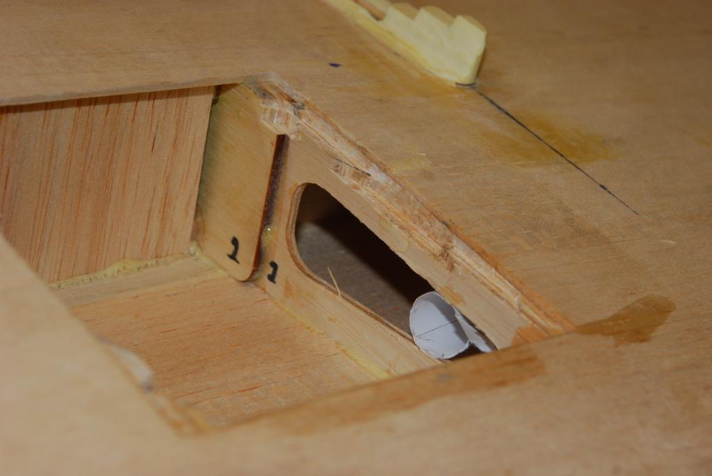

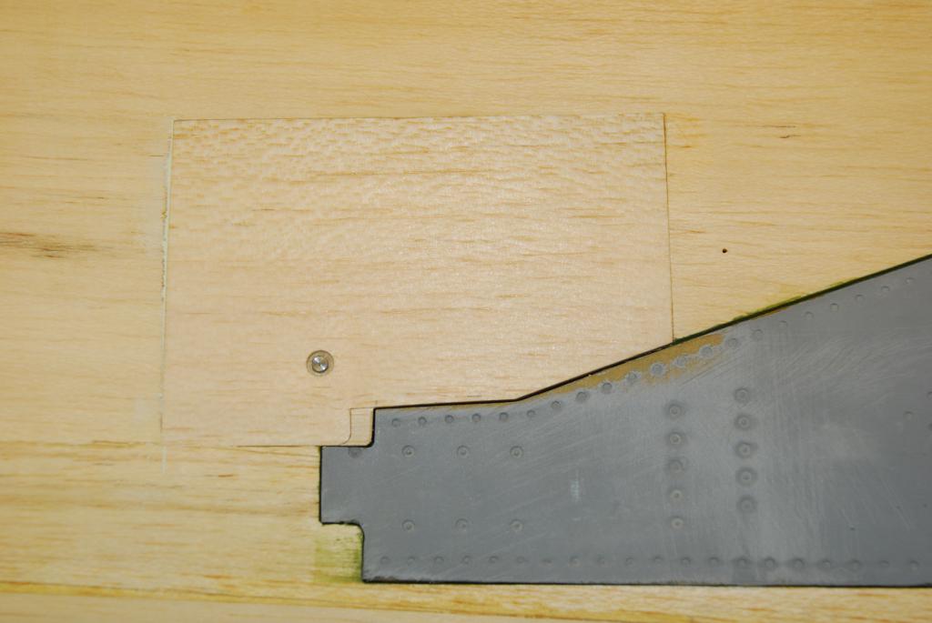

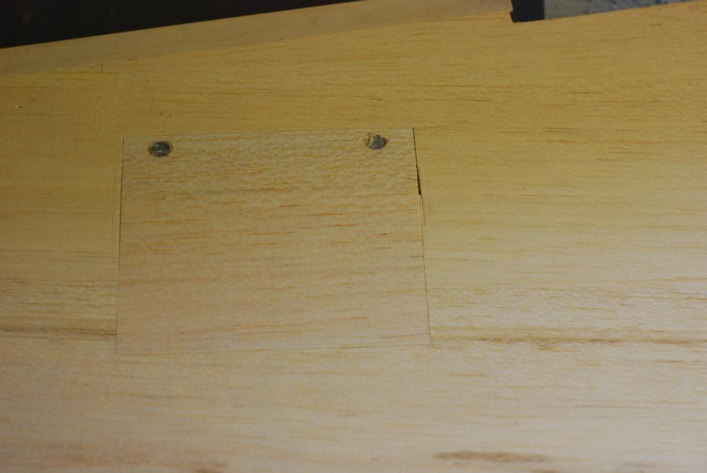

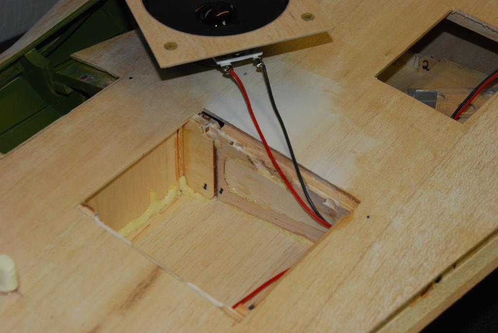

                            I förra inlägget avslutade jag med orden "Sen får det vara nog med luckor". Ack vad fel jag hade.:banghead: Ganska snart efter att jag postat min uppdatering inser jag att jag har missat att ta ur tillräckligt mycket på ena landställsluckan. Detta gör att det är stört omöjligt att öppna den då den tar i plankningen, eller rättare sagt den nyligen monterade luckan. Så rubriken "Gör om gör rätt" är ganska beskrivande.
                            Bilderna nedan visar vad jag fick göra för att rätta till mistaget.

                            Om man jämför bild 2 med bild 1 så ser man vad mycket bättre den vänstra glipan blev efter lite PP100.
