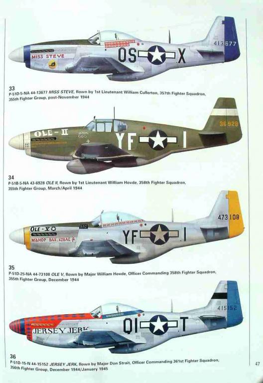

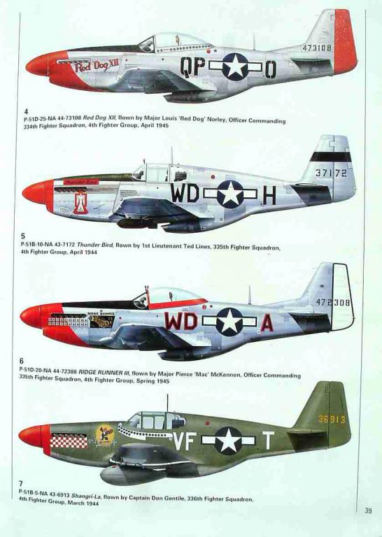

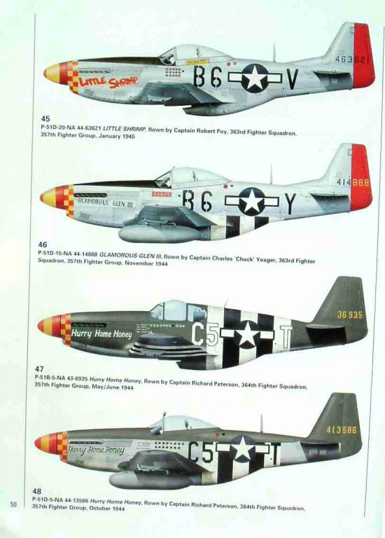

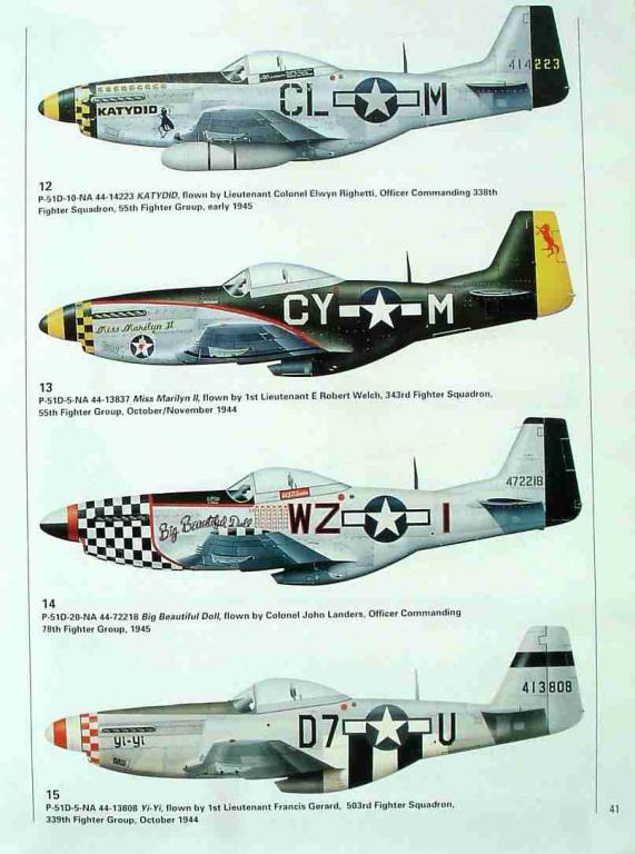

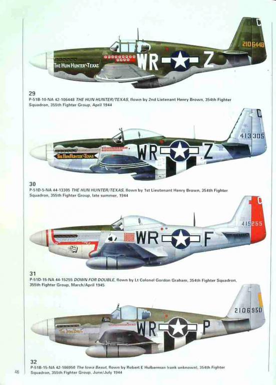

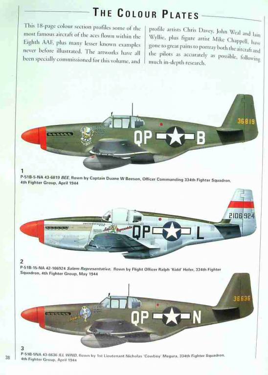

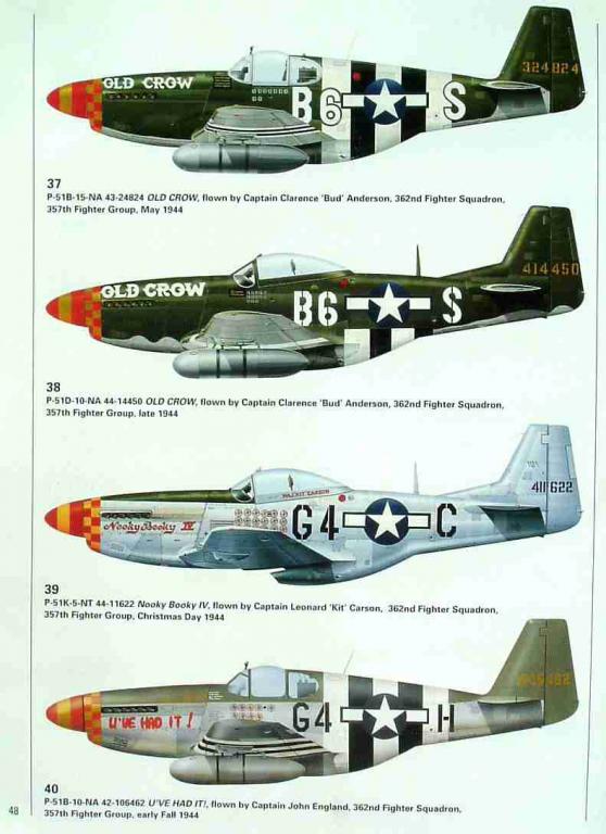

                    Här är några förslag...
                      #430
                      Ursprungligen postat av Mr J
                      Tackar! Nu bara haglar det in förslag och det är jag ytterst tacksam för. Men som jag skrev tidigare så blir det nog Upupa Epops om det inte blir en svensk förebild.

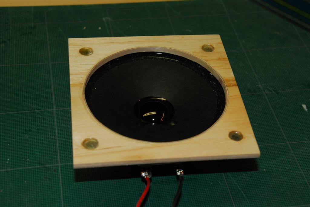

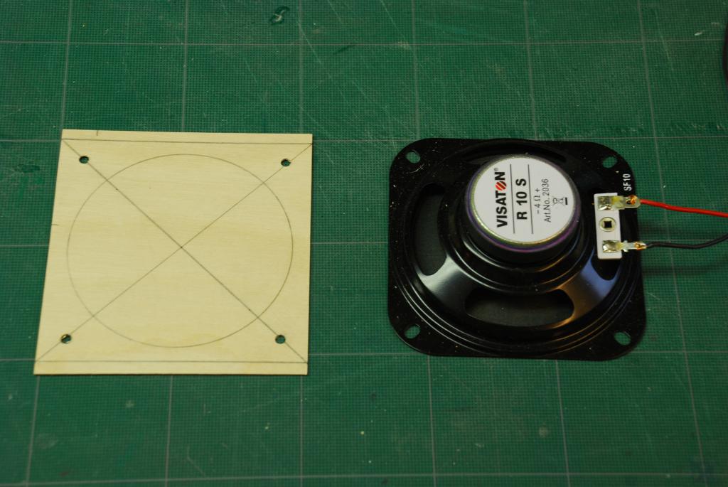

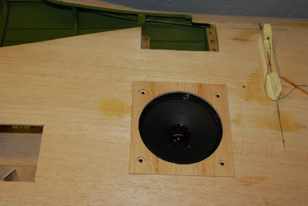

                        Perfekt byggväder

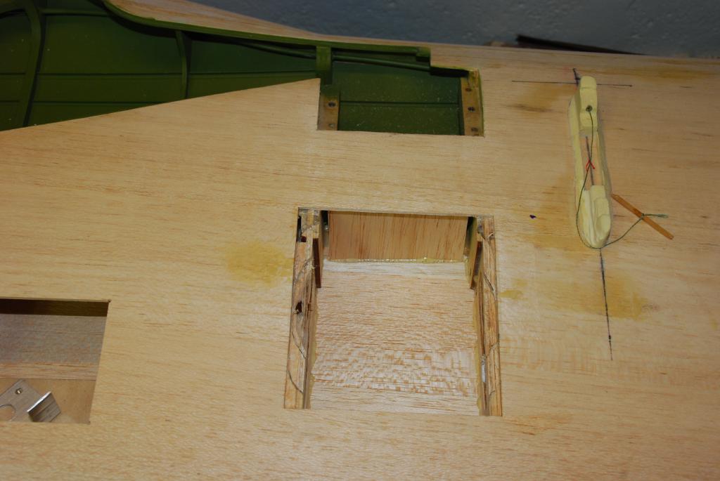

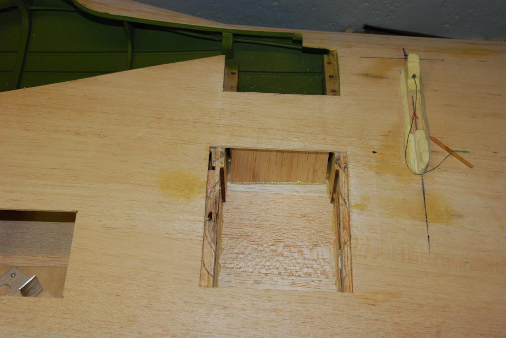

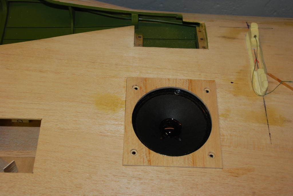

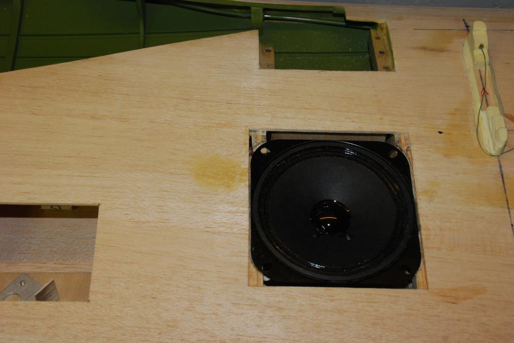

                        Helgen och även den här dagen har ägnats åt att fixa med högtalarna som ska sitta i vingens undersida.
                        Först togs ett hål upp i vingen och spryglarna frästen ner där så behövdes (nu måste jag komma ihåg att förstärka spryglarna).
Namn: DSC_5672.jpg
Storlek: 70,6 KB
ID: 489629 Klicka på bilden för större version
Namn: DSC_5673.jpg
Storlek: 66,3 KB

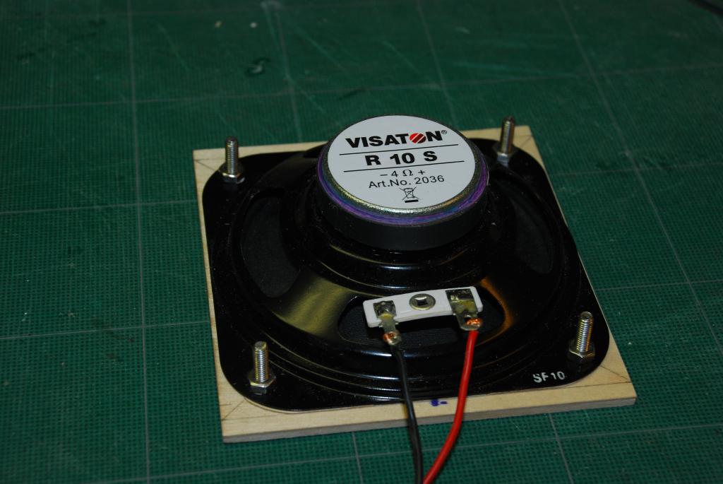

                        En lucka i playwood och balsa gjordes i ordning.
Namn: DSC_5669.jpg
Storlek: 83,3 KB
ID: 489630 Klicka på bilden för större version
Namn: DSC_5675.jpg
Storlek: 74,2 KB
ID: 489631 Klicka på bilden för större version
Namn: DSC_5676.jpg
Storlek: 66,1 KB

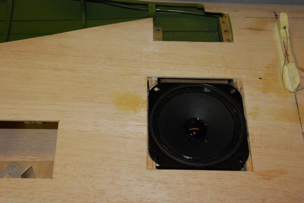

                        Det tog en faslig tid men nu är det bara att fräsa bort lite material på spryglarna så att skruv och mutter får plats. Luckan gjordes med flit lite tjockare än plankningen så att jag kan slipa till den på plats.
Namn: DSC_5674.jpg
Storlek: 65,3 KB

                          Du skulle försöka få tag på högtalartyg eller galler i samma färg som du väljer på planet sen. Galler först och sen kanske tyg över för att täcka så att de inte syns alls Snyggt som tusan som vanligt!
                            #433
                            Ursprungligen postat av XaNoR
                            Självklar ska det vara ett galler som täcker högtalarna. Jag vet i och för sig inte var man kan få tag på ett sådant, men det är det säkert någon här som vet. Tyg har jag inte ens tänkt på. Vad ska det vara för tyg?
