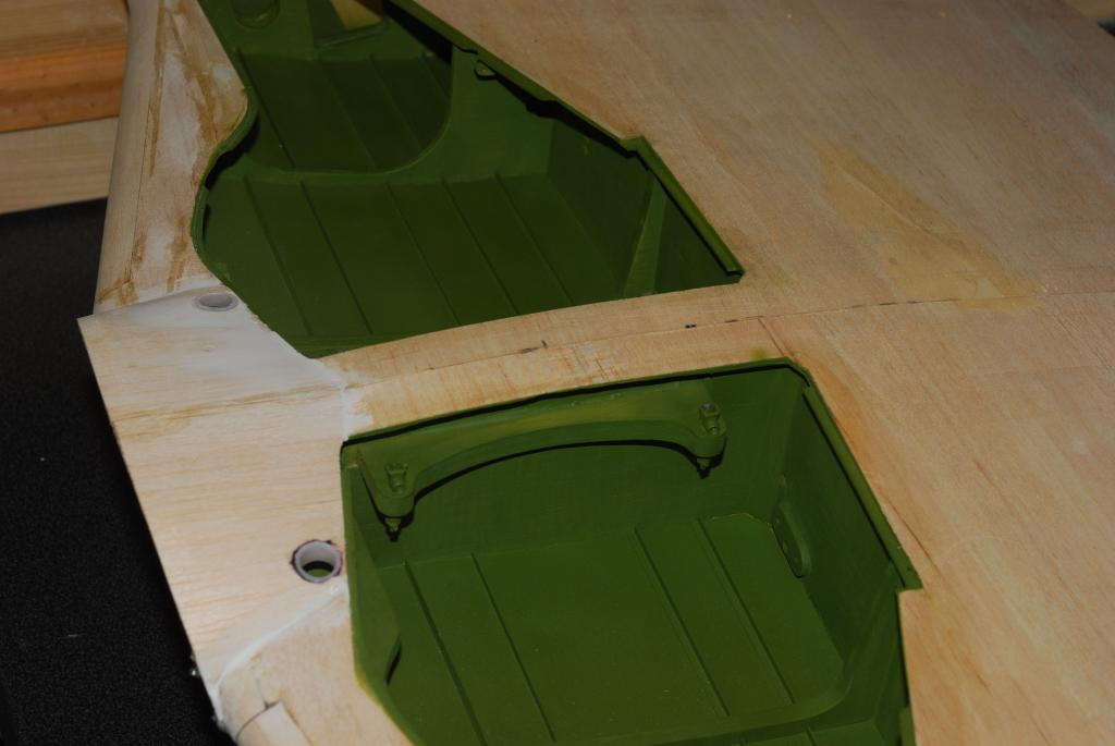

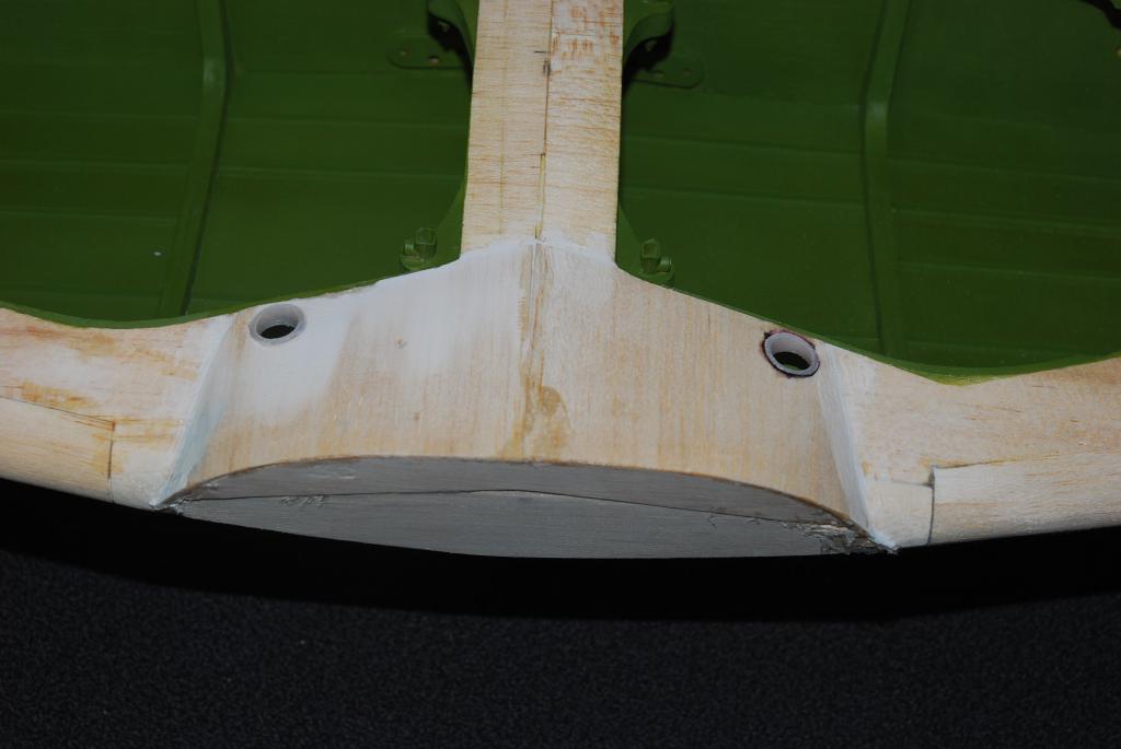

        Nu har jag byggt den där lilla delen i framkant av vingens undersida. Då jag har flyttat in luckorna för stället (för att det skulle bli mer skalalikt) blev det en liten kompromiss. "Knölen" skulle igentligen ha gått längre akterut men det gick icke så det bidde väl inte 100. Men, på 100 meters avstånd när jag flyger inverterat lär det inte synas i alla fall. Ett par ringar av mitt favoritmaterial delrin fick bli till vingbultsgenomföringar. Lite mer spackel och sen får det duga.
Namn: DSC_4982.jpg
Storlek: 49,8 KB
ID: 486804 Klicka på bilden för större version
Namn: DSC_4983.jpg
Storlek: 53,4 KB
          [ATTACH=CONFIG]27948[/ATTACH] [ATTACH=CONFIG]27949[/ATTACH]

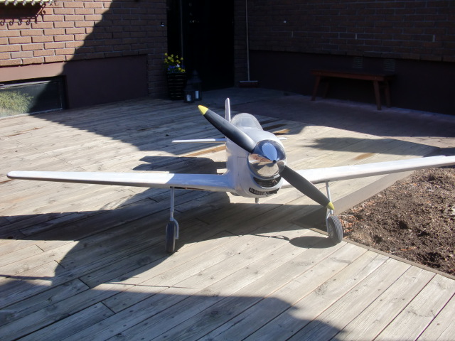

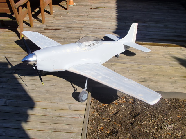

            Hej Mustangbyggare!

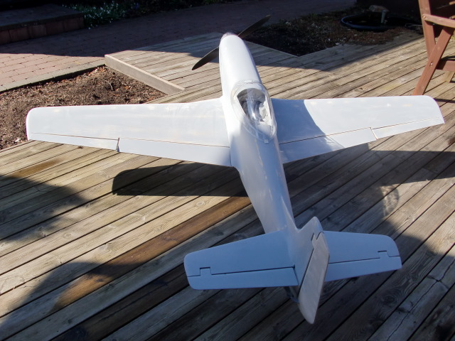

            Skickar några bilder på min nu lackeringsfärdiga modell. Modellen en gång påbörjad av Ompa och är nu klar för lackering.
            Motorn är Rcgf 55:a, egen ljuddämpare placerad direkt bakom brandväggen, Robart ställ och sporre, Dymond servon och Futaba radio. Har inte kört motorn i modellen och vet inte dragkraften men modellen väger nu med all utrustning innan lack knappt 9 kg.
            Trevlig påsk!
            Ulf
Namn: CIMG0967.JPG
Storlek: 157,0 KB
ID: 486837Klicka på bilden för större version
Namn: CIMG0968.JPG
Storlek: 162,2 KB
ID: 486838Klicka på bilden för större version
Namn: CIMG0969.JPG
Storlek: 150,7 KB

              Olov, som vanligt får jag tillstöta att det ser ypperligt bra ut. Kan inte undgå att känna suget av att få sprätta upp kartongen till en helt ny och o-rörd byggsats... :lollypop:
              Ulf. Underbart att se min gamla Musse stå på egna ben nu. Det är så det tåras i ögonen :icon_pidu:

                Hej Ulf!
                Vad roligt att få se lite bilder på din Mustang. Det ser ju riktigt bra ut. Vikten lär du nog inte ha några som helst bekymmer med. Du får gärna visa fler bilder.
                  Hej Tomas!
                  Jag tackar och slickar i mig av berömmet. Nu börjar det kännas som om slutet av byggsäsongen är nära så det blir nog inte så mycket mer gjort framöver. Lite glasfiber och epoxy är i alla fall på ingående.
                  Tänk att din Mustang blev två! Det måste ju betyda dubbel bygglädje.

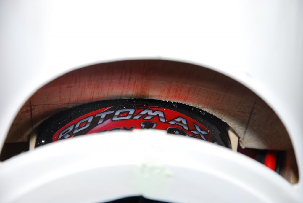

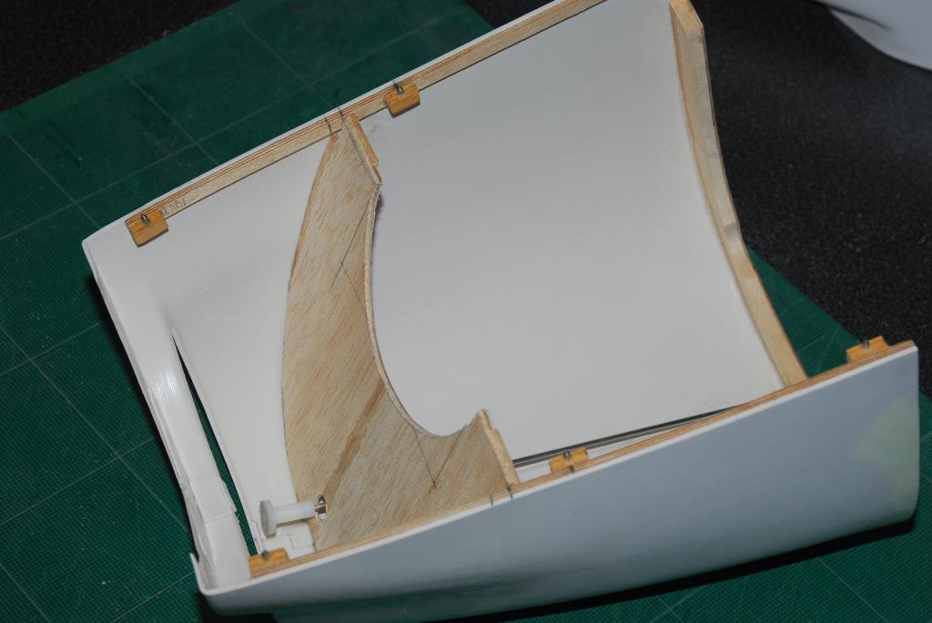

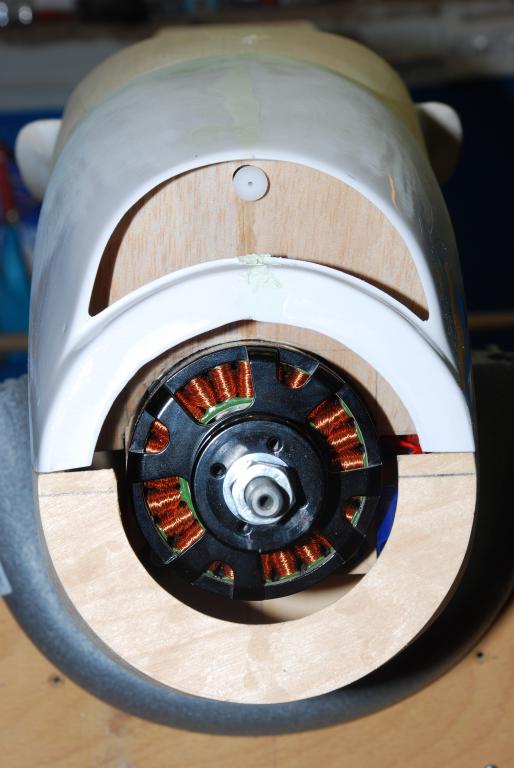

                                Baffling
                                Nu har jag gjort om bafflingen. Den gamla blev inte helt lysande så den åkte ut och in kom en ny som satt lite bättre till. Nu sluter den ganska tätt kring motorn och jag tror att luften åker den väg jag vill. Måhända behöver jag strypa spalten på sidorna om motorn för att styra den än mer.
Namn: DSC_4987.jpg
Storlek: 41,4 KB
ID: 486889 Klicka på bilden för större version
Namn: DSC_4988.jpg
Storlek: 48,2 KB
ID: 486890 Klicka på bilden för större version
Namn: DSC_4992.jpg
Storlek: 59,7 KB
                                På mittenbilden syns det även hur gigantiskt stort insläppet är. I verkligheten är munnen mycket mindre, men det kan jag fixa någon regnig höst när jag känner för det. Nu återstår bara att ta upp lite "hål" där bak så att luften kan ta vägen någon stans.
