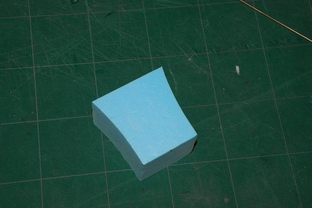

          Luckor

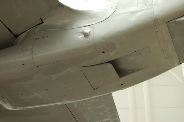

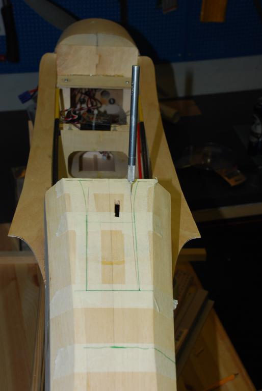

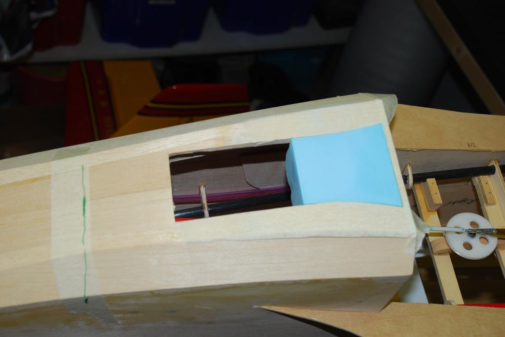

          Nu har jag börjat med den främre luckan under buken. Det var bara att rita upp konturen och sen sätta kniven i balsan. En plugg av cellplast har det också blivit. Jag tänkte göra ett försök att gjuta en lucka av glasfiber och epoxy. Jag har aldrig gjort det förut så vi får se hur det går. Bilden längst till höger visar hur det ser ut på en riktig Musse.
Namn: DSC_4993.jpg
Storlek: 29,8 KB
ID: 486914 Klicka på bilden för större version
Namn: DSC_4998.jpg
Storlek: 93,6 KB
ID: 486915 Klicka på bilden för större version
Namn: DSC_4999.jpg
Storlek: 48,9 KB
ID: 486916 Klicka på bilden för större version
Namn: Radiator hatch 11.jpg
Storlek: 24,4 KB

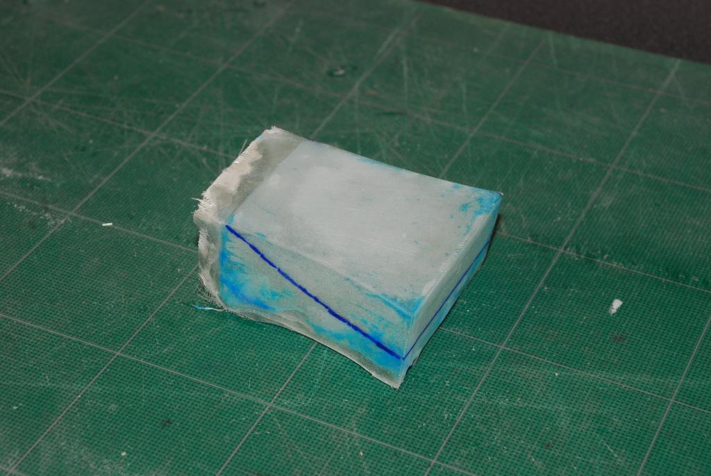

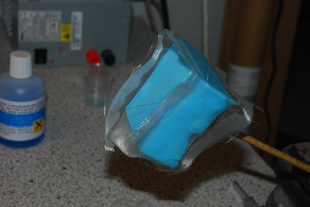

            Fortsättning på lucka

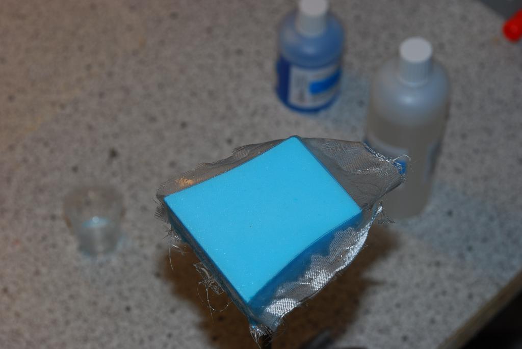

            Här har till synes varit dött i min tråd under några dagar. Men riktigt så illa är det inte i hobbyrummet. Jag har under veckan glasat luckan. Nedan syns några bilder på mitt livs första försök med att göra en glasfibergjutning.
Namn: DSC_5001.jpg
Storlek: 47,4 KB
ID: 486990 Klicka på bilden för större version
Namn: DSC_5002.jpg
Storlek: 53,5 KB
ID: 486991 Klicka på bilden för större version
Namn: DSC_5008.jpg
Storlek: 54,7 KB
            Nedan en bild på luckan innan den är renskuren och slipad till rätt form.
Namn: DSC_5009.jpg
Storlek: 88,1 KB
            Och till sist luckan med det första lagret med sprutspackel. Hur får man bort de där fransarna som sticker ut? Är det bara att slipa lite nogrannare?
Namn: DSC_5012.jpg
Storlek: 24,2 KB

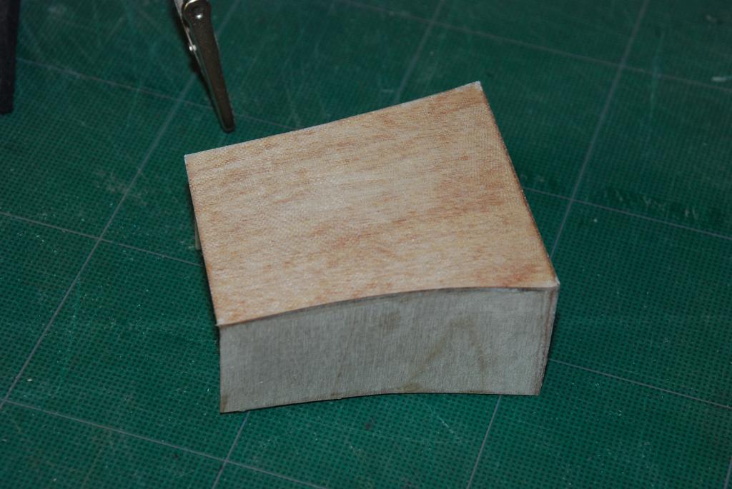

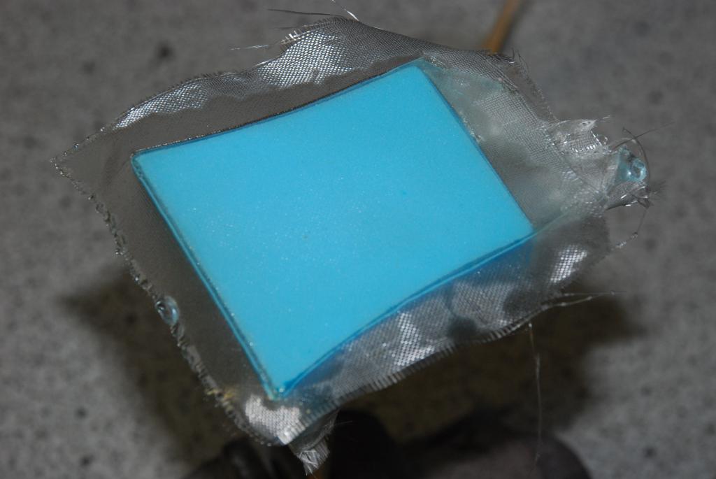

            Jag prövar även ett annat sätt att göra luckan på. På den blåa cellplastformen limmar jag fast 0,4 mm playwood och därefter glasar jag ett lager. När det är gjort ska cellplasten bort. Vi får se vilken av de två luckorna jag tycker bäst om. På bilden till höger har jag fått på ett lager glasfiber med epoxy. Jag la peelply på det hele och drog bort när det var härdat. Det verkar vara ett smidigt sätt att göra det på.
Namn: DSC_5007.jpg
Storlek: 66,8 KB
ID: 486997 Klicka på bilden för större version
Namn: DSC_5015.jpg
Storlek: 84,3 KB

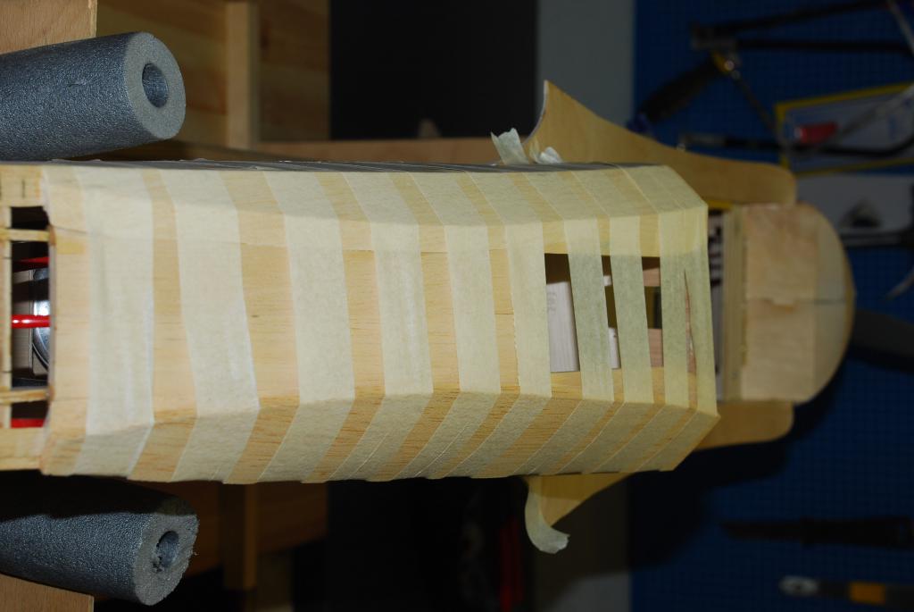

            Jag har även försökt att rätta till formen på radiatorscoopet. Jag fick lov att limma på lite extra balsa så att jag sen kan hyvla och slipa till en form som någorlunda liknar originalet.

              #381
              Coolt, mer detaljer. Sånt gillar jag :lollypop:
                #382
                Snyggt Olov!
                Som du märkte så var det ganska lätt att gjuta, eller hur? :applouse:

                    #384
                    Snyggt Olov!
                    Ja, det var inte lika svårt som jag hade trott. Det var i och för sig lite lurigt att få väven runt hörnen, men det brydde jag mig bara om de första lagren.
                      #385

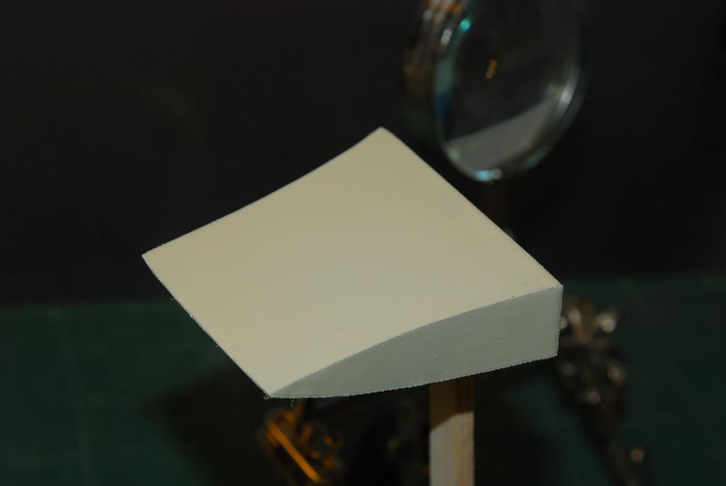

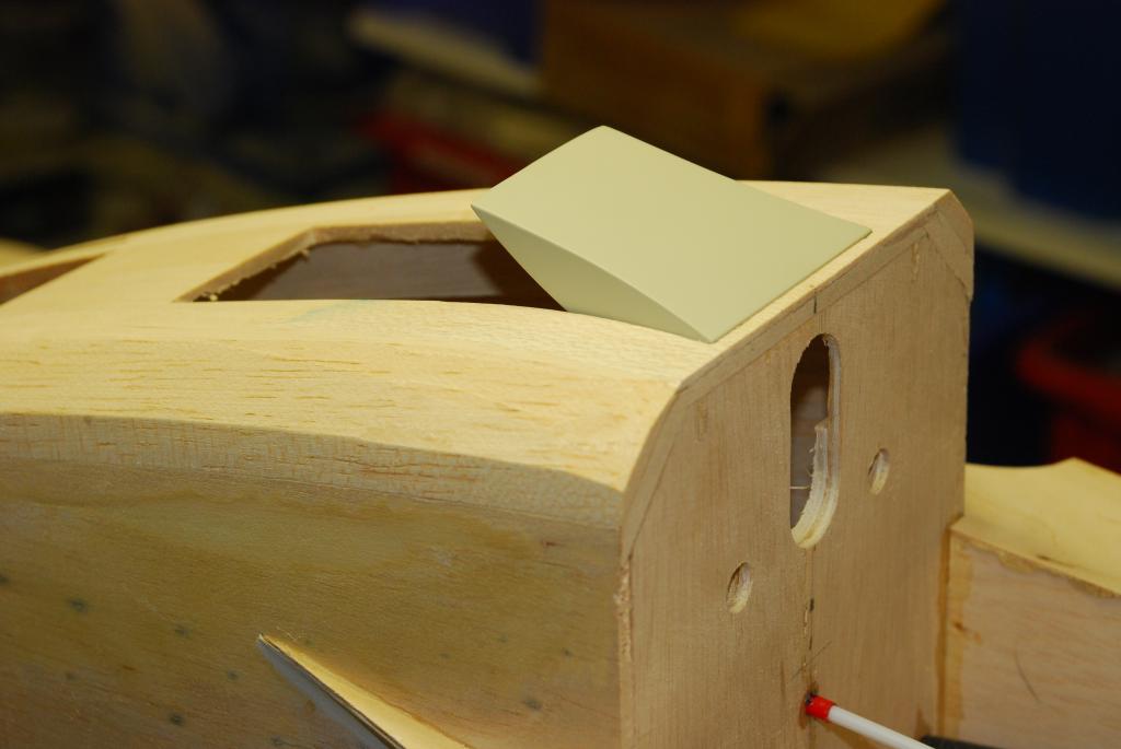

                          Lucka
                          Här kommer ett par bilder på hur luckan blev. Nu är den sprutspacklad och slipad några gånger och den känns ganska klar.

                          Tyvärr kan jag inte göra klart undersidan av kroppen då jag först måste limma fast scoopets främre del av ABS-plast på vingen. Detta för att kunna slipa delen på kroppen så att den passar mot ABS-kåpan på vingen. Då jag har tänkt klä modellen med Flite metal så måste jag nog klä vingen med det innan ABS-kåpan limmas på plats. Annars blir det nog lurigt att komma åt under kåpan.
