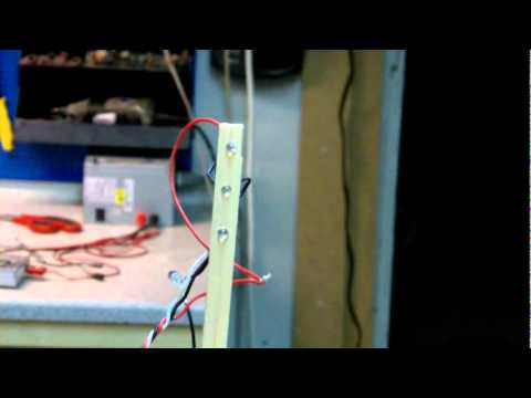

        Machine gun flashing
        Nu har jag testat möjligheten att låta Benedinis ljudmodul styra några dioder som blixtrar/blinkar i kapp med kulspruteljudet. Jag köpte gula dioder men jag vete fasen om jag inte skulle ha haft vita i stället. På klippet nedan syns det hur det blinkar i alla fall. Ljuset är lite svagt då de matas med lite för låg spänning. Jag brydde mig inte om att koppla in högtalarna, därav tystnaden.
        Vi får se om jag lyckas få in dom innanför kulsprutorna.

          Sk*t-läckert!
          • matbos
            • 1444
            #395
            Super najst ...................
              #396
              Nu blir det nog ganska sporadiskt med byggandet över sommaren då det är annat som ska hinnas med.
              Vansinnigt läckert, kommer bli extremt effektfullt :applouse:
                #397
                Vi får se om jag lyckas få in dioderna utan att ta sönder framkantslisten allt för mycket.

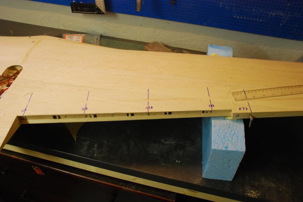

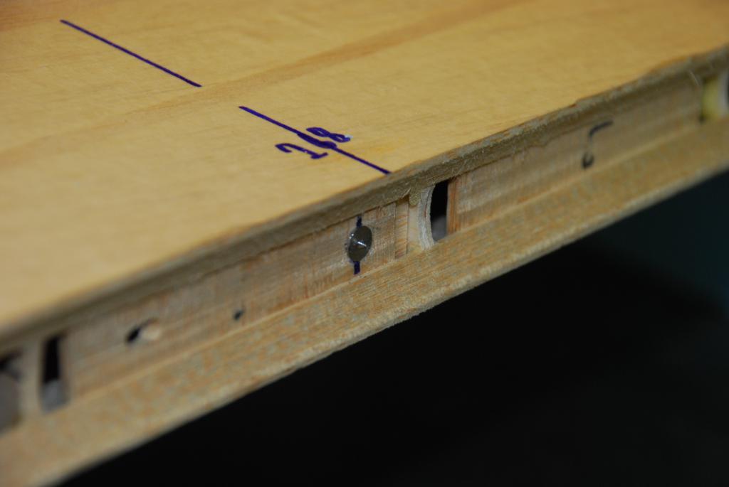

                  Gångjärn, gångjärn och åter gångjärn.
                  Det är en himla massa pinngångjärn som det ska borras hål för i vingen, skev och flaps. Det är närmare bestämt 28 hål som ska borras! Jag har inte en susning om hur man gör det enklast, men för att underlätta svarvade jag en dubb och två st "pinnar" med samma diameter som gångjärnen. På vingen drog jag streck vinkelrätt mot bakkantslisten för att ha något att "rikta" borren mot så att hålen blir vinkelräta mot bakkant.

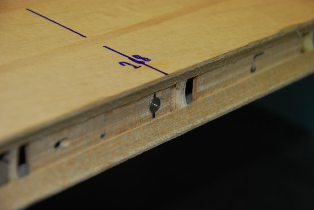

                  Sen borrade jag hålen i vingen genom att börja med ett klent borr för att sen borra upp hålen större och större. Sen var bara att sätt i dubben i ena ytterhålet och göra en anvisning på rodret. Borra hål i rodret och in med den vita styrningen och dubben i andra ytterkanten osv. Ja, ni fattar nog.

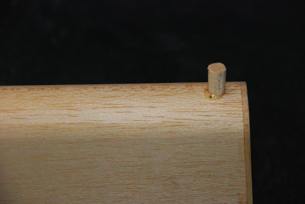

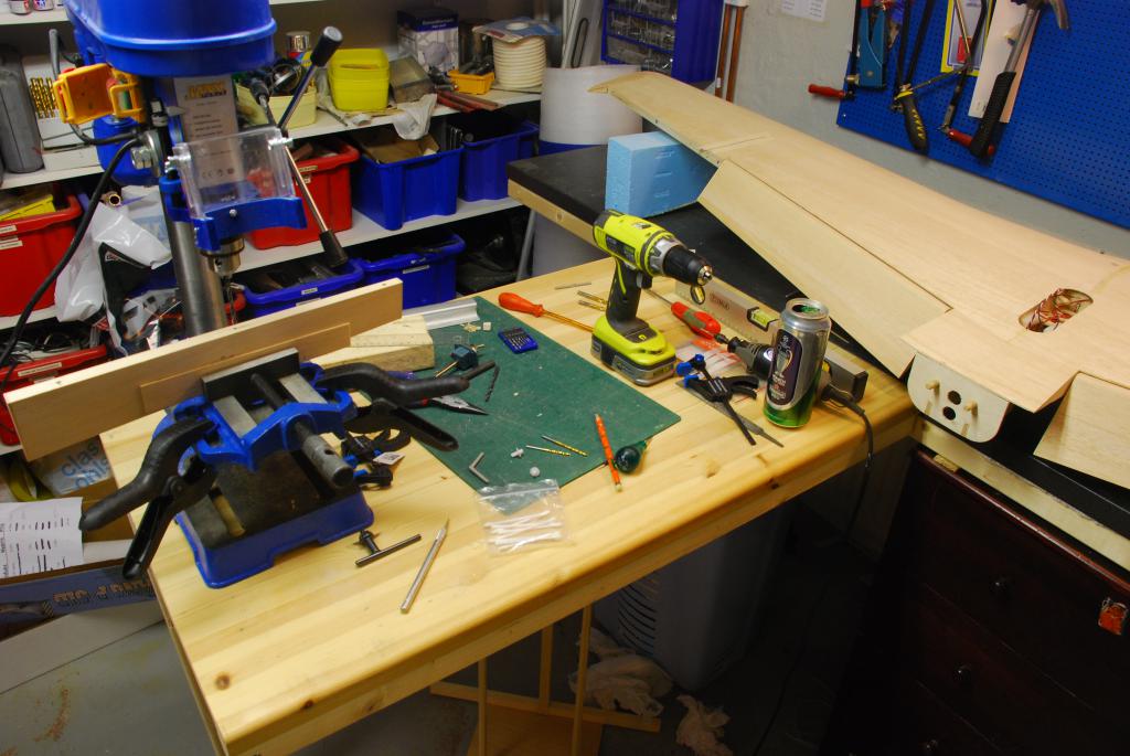

                    Många hål blev det
                    Förutom att njuta av det fina försommarvädret har jag flugit en sväng och fortsatt att bygga lite. Jag är nu klar med alla hål för pinngångjärnen. Jag hade räknat ut att det var 28 hål som skulle borras och tyckte det var mer än nog! Men jag fick lov att borra ytterligare två hål då två inte bidde så bra. Det vara bara till att borra upp dom med en större borr och limma in en plugg så att ett nytt hål kunde tas upp på rätt ställe.
Namn: DSC_5071.jpg
Storlek: 49,8 KB
                    Efter allt detta borrande såg det ut som bara den på arbetsbänken.

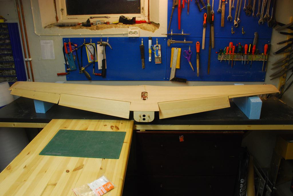

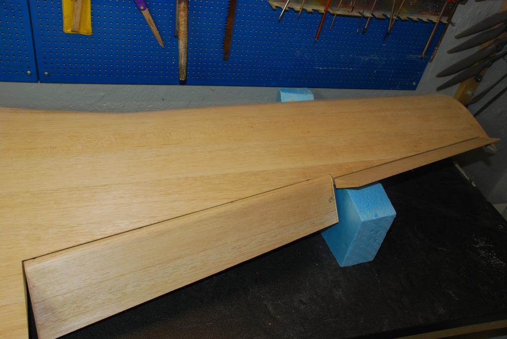

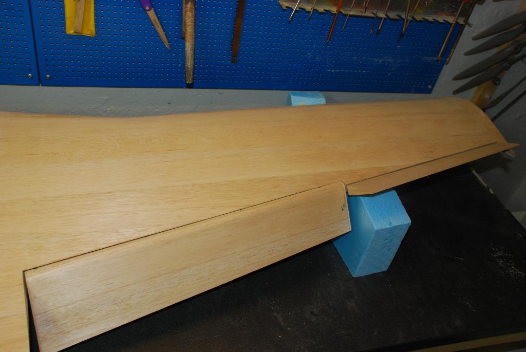

                    Nu är det i alla fall borrat för både klaff och skev.
Namn: DSC_5073.jpg
Storlek: 81,5 KB
                    Nu ska framkant på skeven rundas av och det ska limmas fast en 0,8 mm plywood på bakkant av vingen för att täcka glipan.

                      Kanonsnyggt, det är ju "Möbelkvalitet" som någon sa. Man skulle ju kunna tro att du jobbar på... öh... just de ja... Äh, det var inget... Jo, SNYGGT!
                      /Anders Ö

                        Fortsätter följa denna eminenta tråd med stort intresse.. Läckert med dioderna till mynningsflammorna.. Hoppas få se det med ljud oxå??
                        Vingen ser ju kalasfin ut med roderna monterade.. Tjusigt!!

                          Tack Anders!
                          Möbelkvalité o möbelkvalité. Med den takt som det här byggs är det nog osäljbart i vilket fall som helst.:sarcastic:

                              #404
                              Det går framåt! Det ser snyggt ut. Jag gillar din borrjigg för gångjärnen.
                                #405
                                Tack Göran!
                                Det går lååångsamt nu och ju mer sommar som del blir desto mindre byggande blir det.
