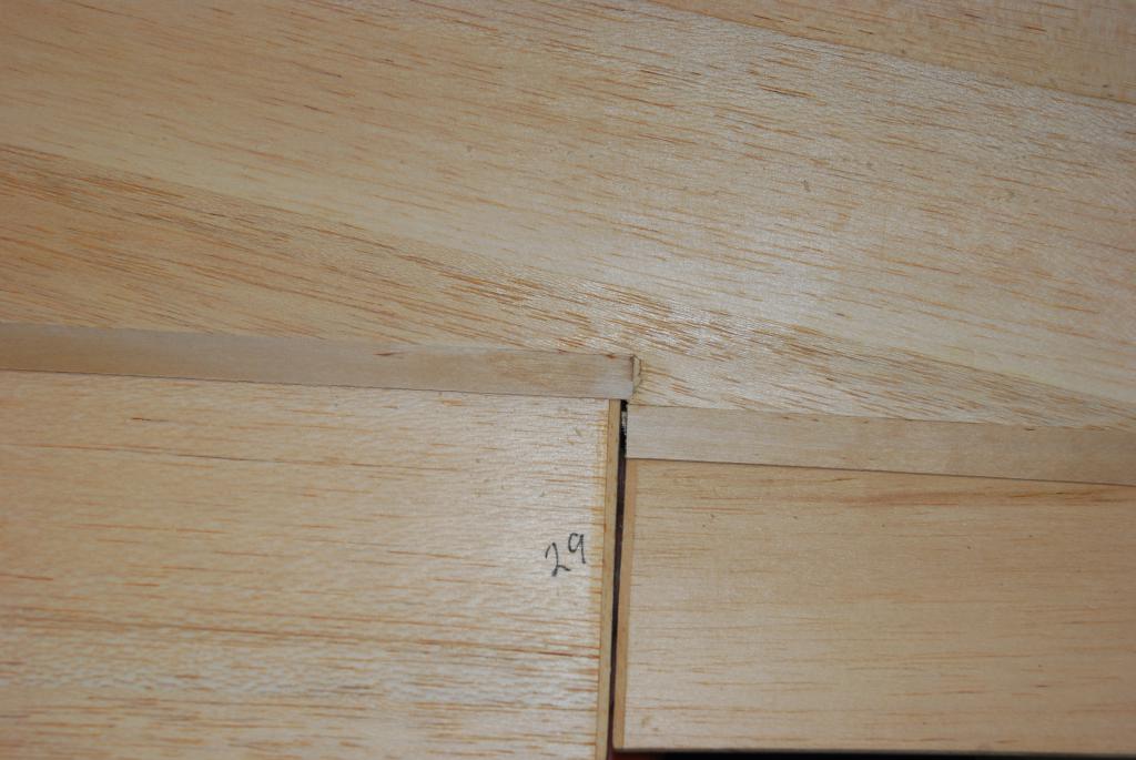

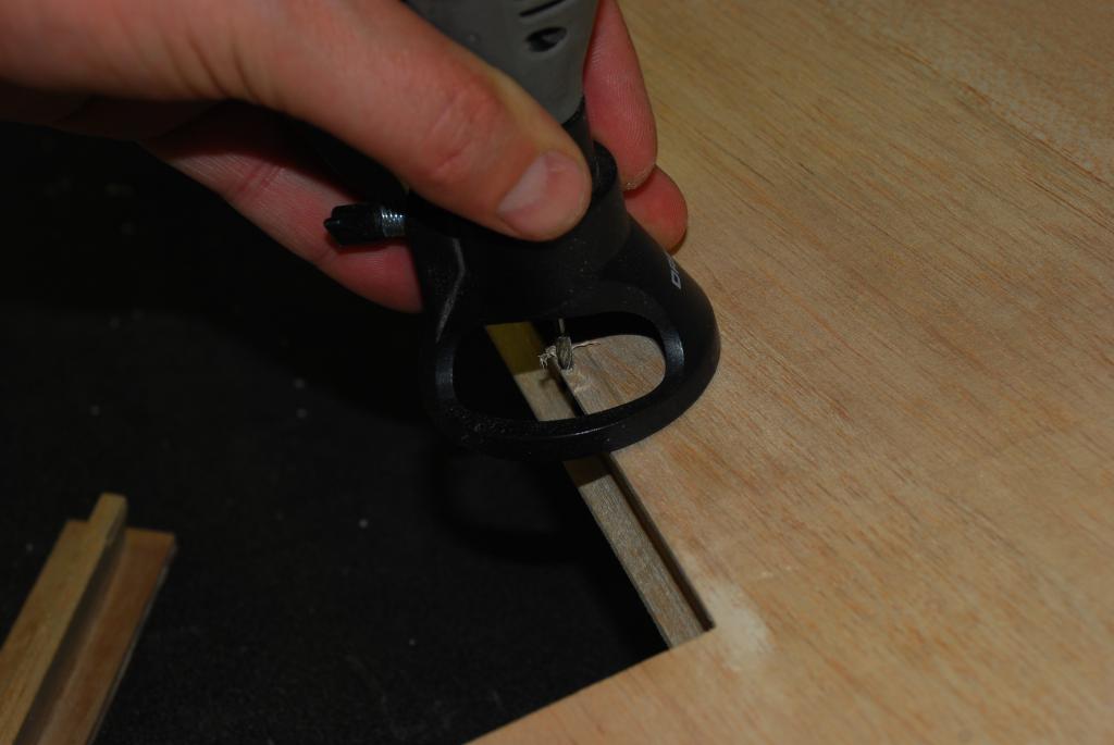

      Byggväder

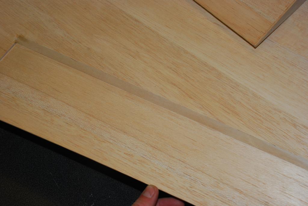

      Nu har det varit lite byggväder och jag har jobbat vidare med den 0,8 mm plywood som ska täcka glipan i framkant av roderytorna. Balsan som jag har plankat vingarna med är stenhård så det var inte bara att slipa ner 0,8 mm. Jag fick ta fram Dremmeln och fräsa bort det mesta för att sen avsluta med att slipa.
Namn: DSC_5388.jpg
Storlek: 48,8 KB
ID: 487398 Klicka på bilden för större version
Namn: DSC_5389.jpg
Storlek: 79,0 KB
ID: 487399 Klicka på bilden för större version
Namn: DSC_5390.jpg
Storlek: 69,9 KB
      Nu är ialla fall ovansidan i stort sett klar och det börjar bli dags att vända på vingen och fortsätta där.

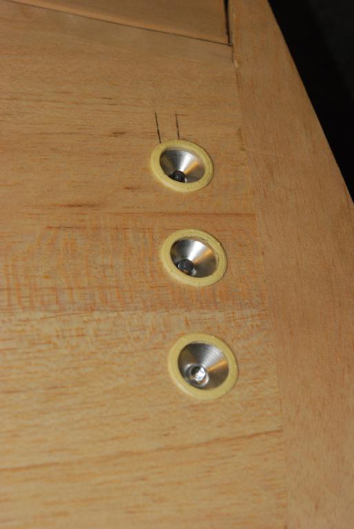

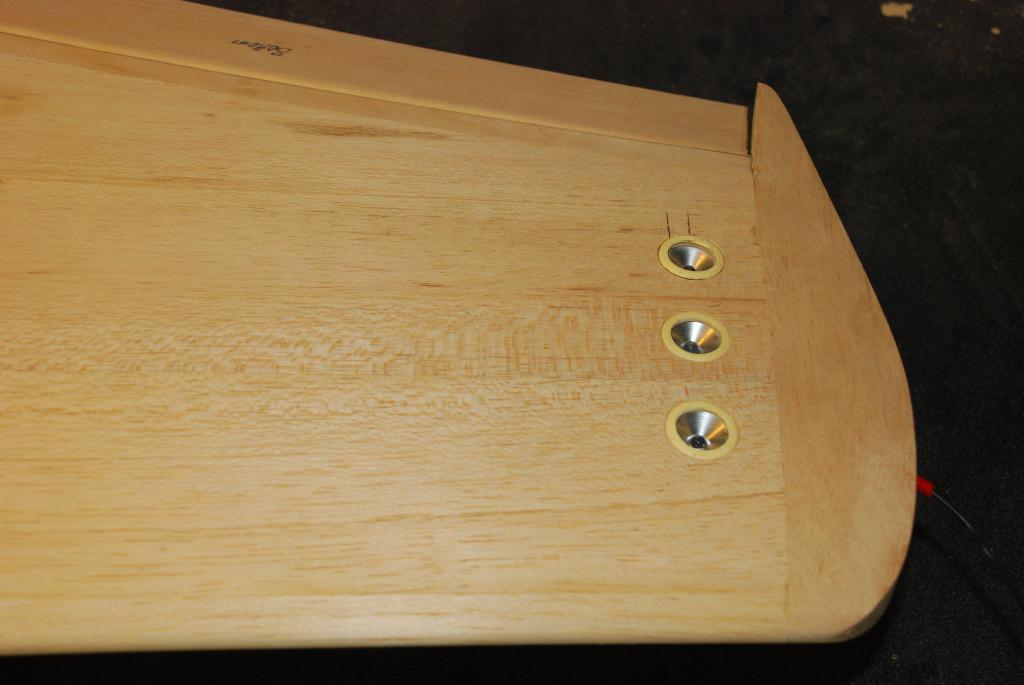

        Byggväder igen

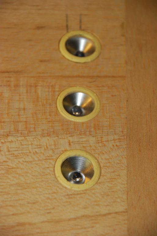

        Efter en paus med både det ena och andra som pockat på uppmärksamhet har det äntligen varit lite byggväder igen. Jag har nu gjort klart playwooden som täcker glipan till skev och flap. Sen var det dags att gör något åt de ringar som ska sitta vid recognition lights. De behövde utan tvekan fällas in i planknigen så att de kommer mer i nivå med ytan för att det ska bli snyggt.
Namn: DSC_5599.jpg
Storlek: 36,1 KB

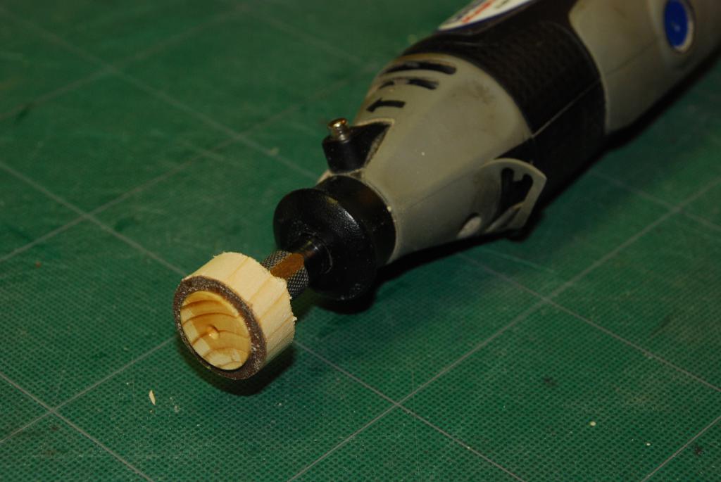

        Jag svarvade till ett verktyg i lagom dimension som jag limmade på lite sandpapper på och vips så blev det enkelt att slipa ner lagom mycket.
Namn: DSC_5601.jpg
Storlek: 67,4 KB
        Så här blev det efter några sekunders slipande.
Namn: DSC_5605.jpg
Storlek: 36,0 KB
ID: 487554 Klicka på bilden för större version
Namn: DSC_5606.jpg
Storlek: 60,9 KB
        PS! Är det någon som vill köpa ett lättare begagnat recognitionligthslipverktyg så har jag numera ett till salu.:sarcastic:

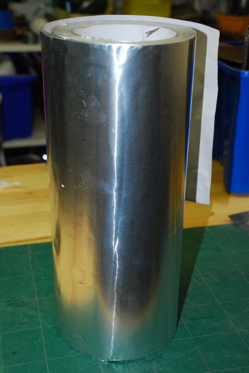

            Idag anlände den Flite Metal jag beställde för cirka 2 månader sedan. Ett tag undrade jag faktiskt om jag hade blivit blåst, men han svarade alltid artigt och snabbt på mina mail när jag undrade hur det gick. Idag kom paketet i alla fall och jag hade mycket svårt att hålla mig. I paketet fanns en rulle aluminium och lite verktyg samt en CD med instruktioner.

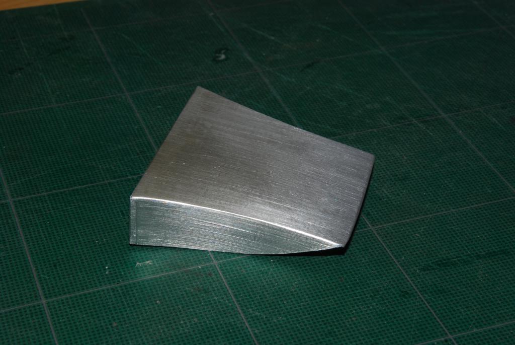

            En liten stund senare hade jag provat att applicera Flite Metal på min lilla glasfiberluck.

            Och nu ska jag se vad instruktionerna säger...

                Ed Clayman som äger ScaleAero och som säljer FliteMetal är en kille som du kan lita på att han skickar grejorna. Men som många andra i den här hobbyn så har han ett jobb vid sidan om som tar en hel del av hans tid i anspråk. Så ibland tar det lite tid att få grejorna från honom. Men min erfarenhet är att de kommer alltid.
                FliteMetal är ett väldigt trevligt material att jobba med. Det är inte lika tjockt som vanlig aluminiumtejp utan mycket tunnare och med en hel del tålamod och försiktighet så kan man klä ganska avancerade ytor. Men det kräver en del övning innan man har fått till tekniken så jag rekommenderar dig att öva på lite skräpbitar innan du ger dig i kast med de svårare delarna. Resultatet blir väldigt bra!
                Men en liten detalj som du måste hålla i minnet. Aluminiumet i den här tejpen är mjuk och i kombination med tunnheten så är den repkänslig....gissa hur jag vet det.

                      Det var mest att jag när jag beställde fick jag ett intryck av att det skulle gå snabbare än vad det gjorde. Som jag skrev tidigare var han snabb att svar på mina mail och produkten verkar absolut hålla vad som lovats. Det verkar vara ett mycket trevligt material även om det, precis som du skriver, lätt blir märken.
