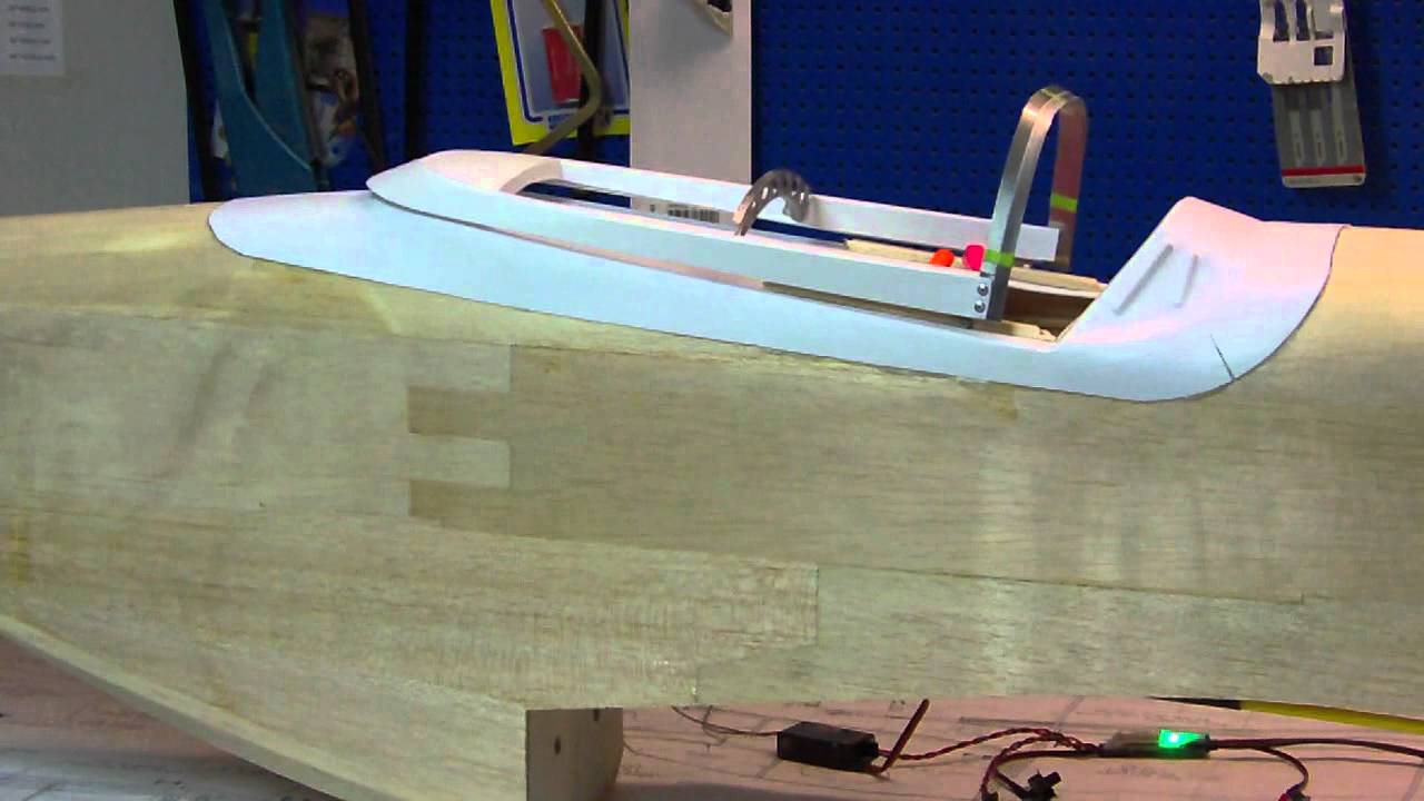

        Canopy
        Nu har jag limmat in turtle deck. Jag sågade upp två slitsar i plasten på vänster respektive höger sida i framkant då det var lättare att forma plasten efter modellen på så vis.
        Med stor nervositet tog jag idag bort all tejp som den var fixerad med.:concern: Hm, det blev ju ganska bra. Snabbt provade jag med att få in snaken i sitt rör och konstaterade att den löper superlätt. Är jag nöjd? Nä, det är bara förnamnet. Jag är faktiskt supernöjd med hur lätt den glider i både röret och i skenan.
        När jag nu hade fått dit snaken kunde jag ju inte låta bli att testa hur det verkar. Lite kort filmsnutt nedan om hur det bidde så här långt.
        Jag behöver putsa lite på underkant av ramen då den tar i turtle deck när den är nästan fullt öppen. Det är därför den lutar.

          #274
          Jag vet var du sitter på julafton
          /Ulf

              #276
              Stiligt Olov!!
              Nu är det bara att stoppa i en lämplig pilotfigur som rör sig så här!!:

                    I modellen menar du?:sarcastic:

                        #281
                        Stiligt Olov!!
                        Säga vad man vill men gubben var onekligen läcker! Tyvärr så var det ju ingen WWII gubbe så jag får nog nöja mig med en vanlig figur.:sarcastic:
