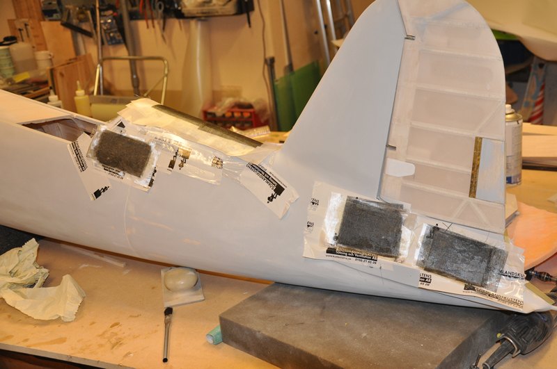

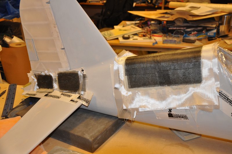

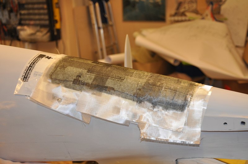

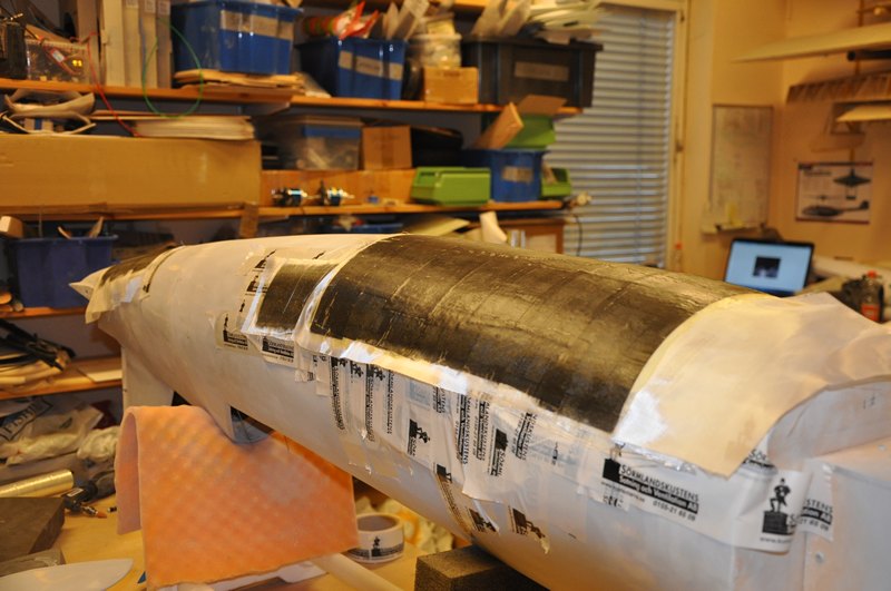

        Ikväll gjöt jag upp luckorna som finns på ovansidan och sidorna av kroppen. På undersidan så skall det gjutas upp ytterligare 7 stycken...om jag räknade rätt.
        De är tillverkade av...räknat innefrån och ut.... 1 lager 50g/kvm glasfiberväv, 2 lager 6g/kvm kolfiber "väv", 1 lager 50g/kvm glasfiberväv, 1 lager 6g/kvm kolfiberväv och 1 lager 50g/kvm väv ytterst. Jag tror att de kommer att stå pall för hanteringen.

          #289
          Ja, skulle du mot förmodan kvadda kärran så har du ju i alla fall luckorna kvar att bygga vidare på... dom lär inte gå sönder i första taget.
          Dom blir nog så starka så du kan förmodligen använda dom som skyttemål!
          Snyygt blir'e, allså!
          Btw, vad gjuter du med? Polyester eller epoxi?

            #290
            Tack Thomas!
            Jag använder Pacers Z-poxy Finishing Resin. Det är ett epoxy som jag trivs med.

                  #293

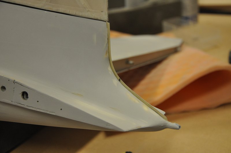

                  Plåtskarven längst bak på kroppen har slipats till nästan rätt form!

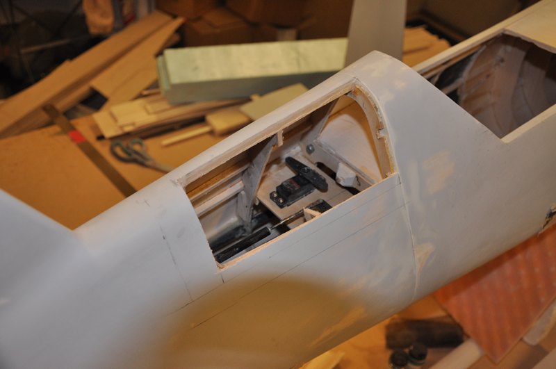

                  Gjutandet av luckorna fortskrider. Det här skall bli sporrställsluckorna.
                  Bombluckorna....och ramarna till spanarens tittfönster som finns på undersidan av kroppen.

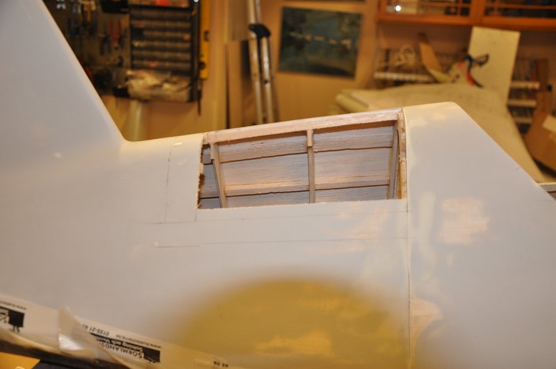

                  Då var det dags att börja göra en schweizerost av kroppen.
                  Det kommer att finnas gott om plats att komma åt saker och ting här.
                    • 7707

                          En annan har försökt att göra så få hål som möjligt i modellen. Sen finns det en viss sorts byggare som trycker fingrarna genom plankningen av misstag, men du omvandlar din till en schweizeros utan minsta tvekan och med berått mod.
                          Gösses vilket pyssel det ser ut att bli med alla dessa luckor. Det ska bli intressant att se hur du löser det.
