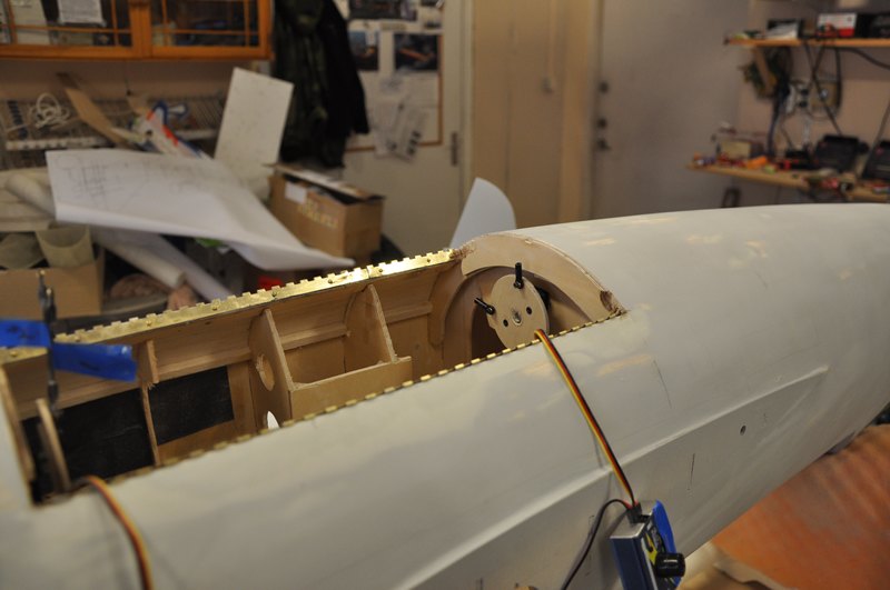

            Det har varit lite väl fullt upp med jobb den senaste veckan och helgen och veckan... Men nu har jag fått tid att meditera lite i paradiset igen.
            Arbeter fortsätter med installationen av det bakre servot som skall hjälpa till med att stänga och öppna bombluckorna. Det blir samma konstruktion som där framme...men spegelvänd.

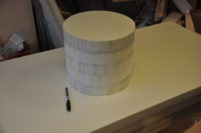

            Eftersom motorn har hittat hem till paradiset så är det dags att börja tillverka gjutpluggen till motorkåpan.

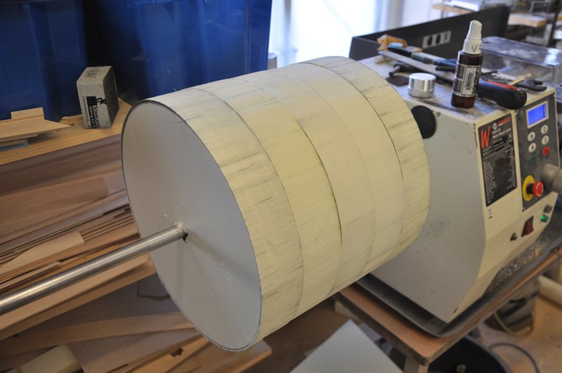

              Arbetet med pluggen går framåt. Jag har limmat fast pluggämnet på ett aluminiumrör. Nästa steg blir att tillverka ett stöd för röret och sedan är det bara till att starta svarven och börja slipa.

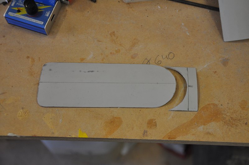

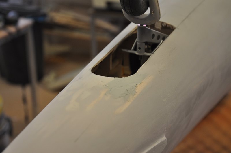

              Det här är de blivande sporrställsluckorna. Delen till höger kommer att bilda den bakre delen av öppningen i kroppen.

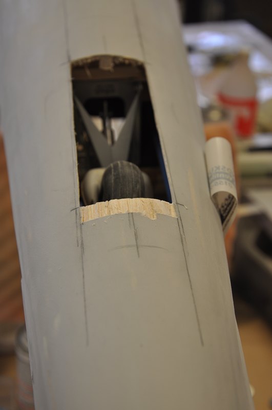

              Delen som skall utgöra bakre delen av öppningen måste försänkas i kroppen för att det skall bli en jämn yta.
              Området runt skarven mellan kroppen och delen fick sig en lätt behandling med spackel

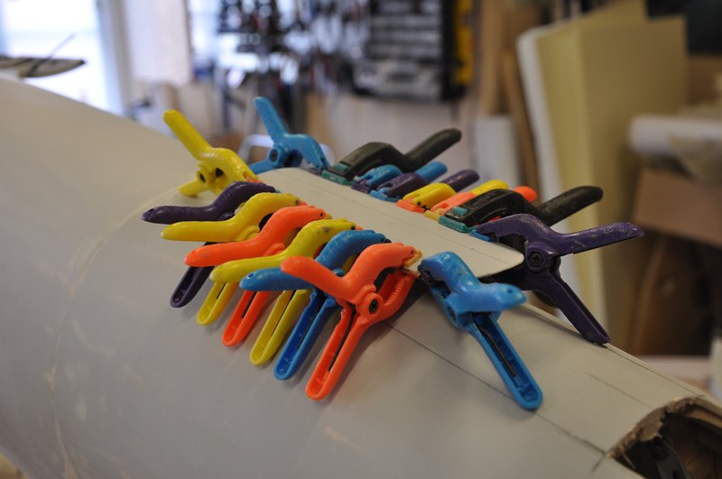

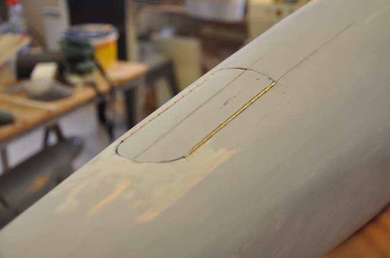

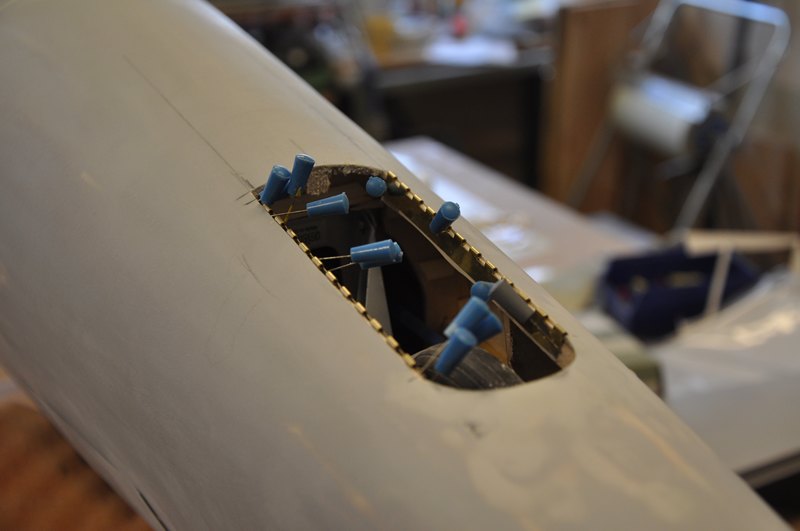

              Någonstans bland alla klämmorna så finns det två halvor av gångjärnen. De har limmats på plats.

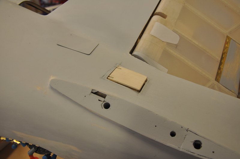

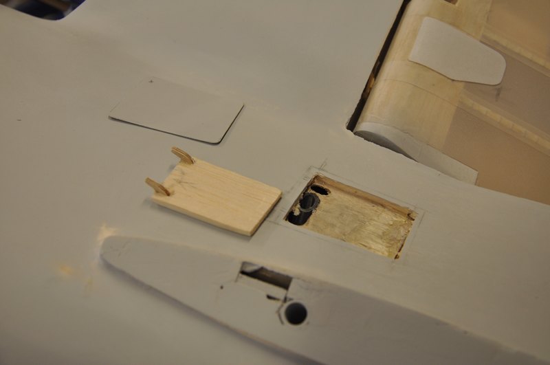

                    De andra gångjärnshalvorna har limmats på plats. På dessa gångjärn på sporrställsluckorna använder jag Pacers Formula 560 Canopy Glue. Det här limmet fungerar ännu bättre än J-B Weld.
                    Medan limmet på gångjärnen torkade så var det dags att börja putsa till inspektionsluckorna som skall sitta ovanpå skruvrören till stabbhalvorna.
                    Just nu är de bara punktlimmade. De kommer att vara öppningsbara eftersom jag gärna vill komma åt skruvarna till stabbhalvorna.

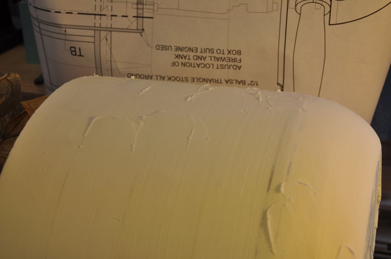

                    Jag påbörjade även slipningen av pluggen till motorkåpan. Otursamt nog så lyckades jag få pluggen något ocentrerad när jag limmade fast den på aluminiumröret. Men det var inte värre än att lite.....
                    ....lättspackel löser det.

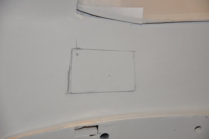

                            Arbetet med installerandet av luckorna som skall sitta utanpå rören för stabbens skruvar fortsatte idag.
                            Nu skall jag bara bestämma mig om jag skall använda skruvar eller magneter för att hålla dem på plats.

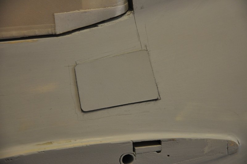

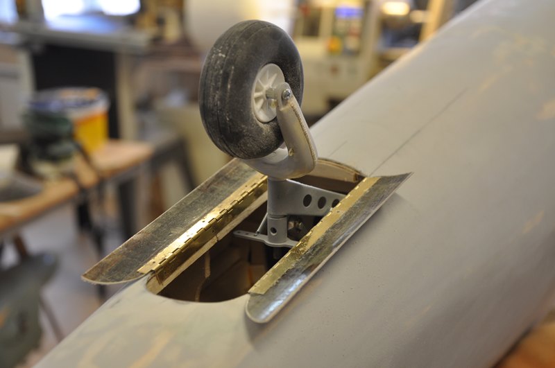

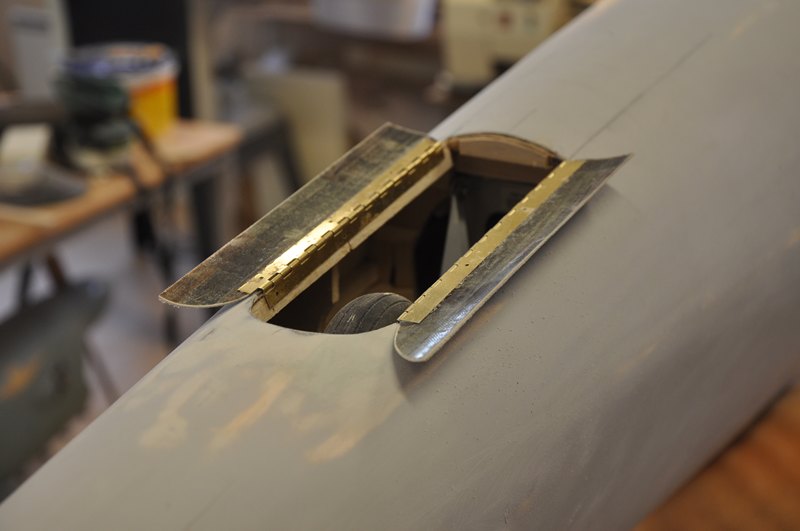

                            Sporrställs luckorna sitter på plats. Det kommer bara krävas lite finputsning och sedan är de klara för användning.Men jag måste bara klura ut hur jag skall manövrera dem.
                            Jag har påbörjat finslipningen på pluggen till motorkåpan.
                              Formula 560 Canopy Glue är som sagt riktigt bra.
                              Men, limmet tål ingen fukt och absolut inte regn/vatten.
                              Mitt tips är, försegla limfogarna med klarlack.
                              Lasse P
                                Men, limmet tål ingen fukt och absolut inte vatten.
                                Lasse P
                                Tack för tipset Lasse!
                                Det är riktigt att limmet inte tål fukt eller vatten när det har utsatts för det under längre tid. Men det rör sig om ett par timmar innan vattnet har löst upp limmet.
                                Men jag kommer att följa ditt tips eftersom det här skall även bli en sjöflygkärra.
