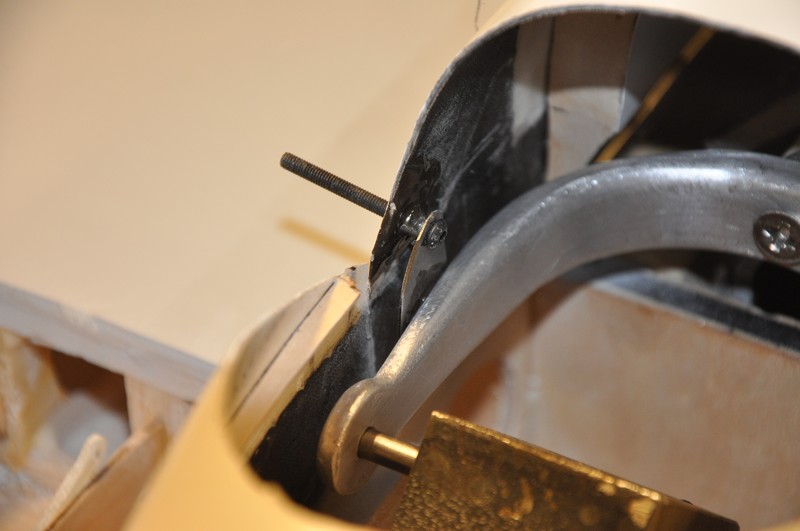

                              #959
                              Gafflarna på ställbenen har filats till rätt form.
                              Då är det dags att fästa kåporna på ställen. Det här kommer att bli de nedre fästena. Jag använder M3 T-nötter som....
                              ...limmas fast med JB-Weld.
                              När T-nötterna var på plats började balanskonsten att få fast ett par plåtbitar, som jag hade klippt till rätt form och förborrat, på gafflarna.
                              Det gick bra. Jag limmade först fast dem med snabbvarianten av JB-Weld och när jag kommer tillbaka till Paradiset så skall jag borra och gänga lite så jag kan få dit ett par små skruvar som ger ytterligare stadga.
                                • 3982
